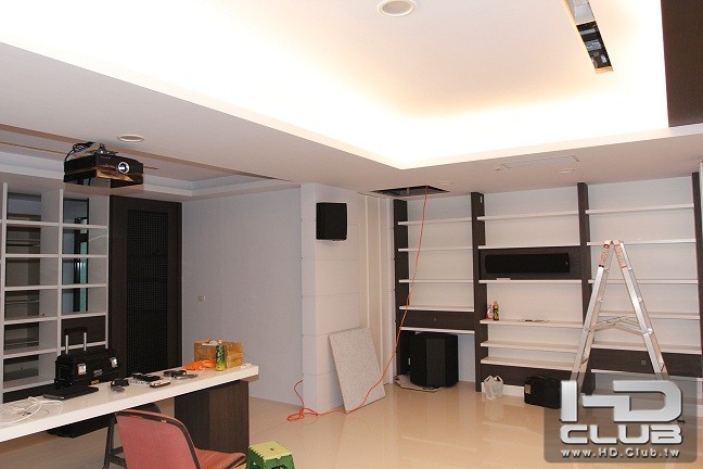

雖然還未完工 (進度約 30%) , 設計師先裝好 Net center 空調, 讓宅爸涼一夏.
嬌客們以空調貨車準時送達, 分秒不差   (按 : 喇叭坐車吹冷氣 ? 比人還幸福)
房子座北朝南 (見圖), 音響店老闆說 這種南方天空完全無遮閉環境, 衛星碟只要 80cm 訊號就嚇嚇叫 ......
DIY 音場校正中 , 由左至右  S8/Elac 4pi/W5/RS-62, 等宅爸回到星城 再來慢慢分析.
難道音響店不調音嗎 ?  有調 !  但每個人喜歡的聽感不同, DIY  比較 100% 符合自己需求.

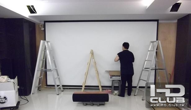

180" 投影幕包裝盒長 4.5m , 大樓電梯進不去, 走逃生梯 ... 可能一拜 ,  透天 ?  輕鬆愉快.
11.1  channel  環擴接滿訊號線, 喇叭線
開放式器材櫃體, 器材櫃後方可以容納 10 個人工作, 接線相當輕鬆.

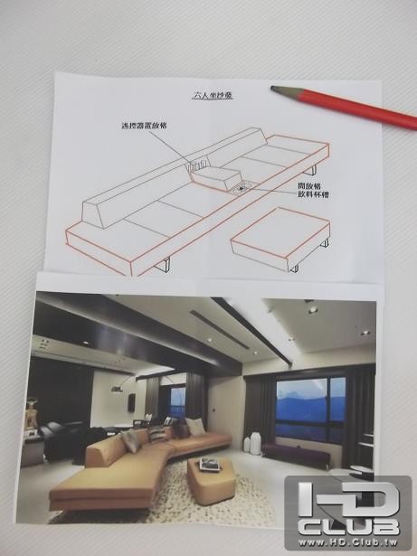

沙發是男人廳 重要的家俱 !!!  不可怠慢
參考宅爸平日喜歡 "側躺" 聽音樂, 看電影的習慣 , 雜誌取圖 + 宅爸的想法 提供給設計師
將 置杯槽, 遙控器收納  整合在中央扶手處
造型同雜誌圖片 , 全長 5m 的橘色斜邊皮沙發, 設計師 & 師傅 正在打板
宅爸追加了多功能中央扶手 , 常坐大型房車後座 ........... you know what to expect

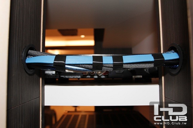

 樓主| 發表於 2011-7-12 18:41:53 | 顯示全部樓層
本文章最後由 ai_0301 於 2011-7-17 09:16 編輯

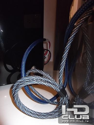

花了一整天時間, 把 13 條喇叭線都作美觀披覆處理, 器材櫃線槽整理的整齊乾淨
看似線材玩家 ?  其實宅爸不是.
Why 13  ?  尚留一條 sub woofer 訊號線備用
p.s
這個音響店老闆, 兩聲道偏執狂 , 他用的訊號線平常放 營業用超低溫冰庫 ........... 聽音樂時才取出,用超導原理改善音質.
他ㄉ背影 , 170 cm ?

180" 投影幕 真是讚

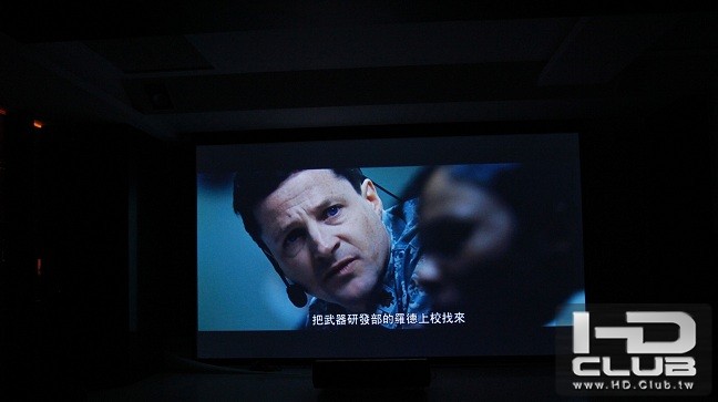

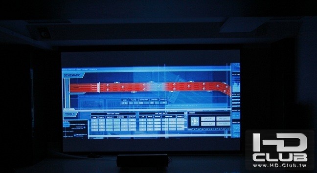

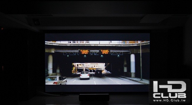

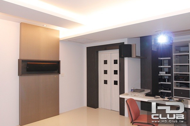

傍晚老闆完成投影機安裝, 校正 , 傳圖回報.
理線再一張 , 整齊乾淨
螢幕下方的中置喇叭 C5, 本身就寬達 95 cm, 屬於大型中置喇叭.
大螢幕 看起來 一定過癮 !
宅爸 2011 190+ 坪透天新居, 噓 !  小房子一間, 不足掛齒
宅爸隔壁鄰居, 某企業主, 300 坪.......
社區住戶首席地標 ...... 更大的企業家 600 坪招待所, 宅爸看過他ㄉ施工圖, 建物 Lobby 12 m 挑高, 中空噴水池
建築物內 4F 主臥陽台 (室內陽台) 走出來看一樓大廳 & 噴泉
主臥層另一半 100 坪, 空中步道, 室內造景, 泡湯池 ......飯店般享受啊 !
總之, 豪宅美學 聊不完,  聊家庭劇院規劃就好.
老家 2002 年完工交屋 150 坪大樓頂樓 , 當年規劃 時下流行的獨立 9 坪暗房劇院  (尚未進入 Full HD 世代)
用 5.4m 看 175" 牆壁投射 DVD+VCD, 看了 8 年, 投影機是 Panasonic AE-100
8 年期間, 發現家人鮮少光顧暗房 ................................ 決定新居不再使用暗房 !!!
家人同樂 是 宅爸的期許
沙發 -> 投影幕 觀賞距離 6m & 改以 Net center 觀念取代 排排放ㄉ播放機
FH SA-30 所在斜面用 消光灰 油漆, (開燈幾乎不察 消光灰 vs 其餘壁面 : 冷冽白 色差)
2010 年初購入的 LG AF-115, SXRD 短焦型 & 1300 流明, 非常亮, 可支援 180" 投射
投影機吊掛 , Sub2 扔進不起眼的角落, 別叫宅爸調擺位, 它太重了 !!!

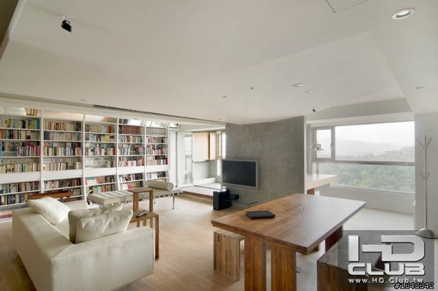

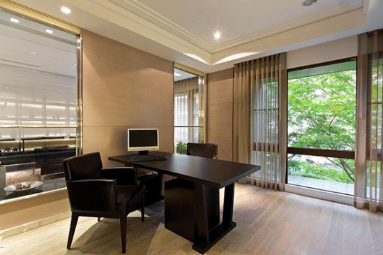

(1)先廣收資訊, 融合出喜愛的風格 , 能有陽光 ......... 就不須密室
   台灣地小, 買過房子就知道, 買陽光, 景觀居家粉貴 !  非常貴 !
   買來做暗房 ......... 是否有點可惜  ?   (富人不受此限)

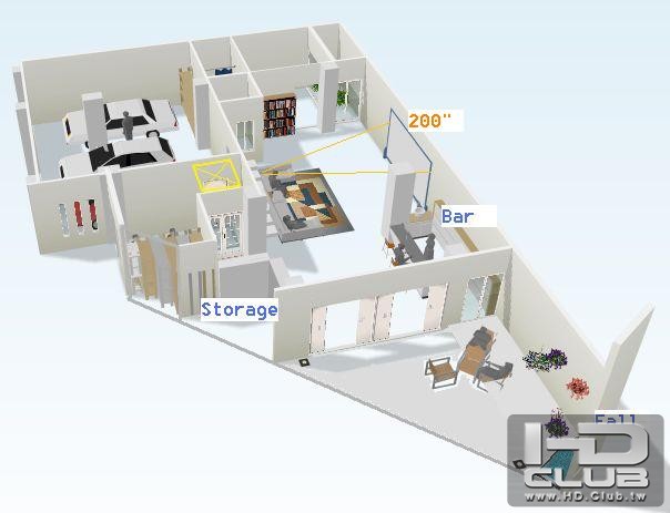

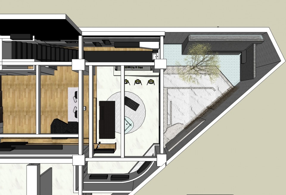

本文章最後由 ai_0301 於 2011-7-15 14:45 編輯
(2)思考規劃,  眼前需求簡單, 比如  我要 名機,  11.4 , 我要 200", 我要 4  顆重低音 ........etc,  有錢就好辦 !
思考未來的需求 <- 比較費心思
宅爸只會 Floor planner, SketchUp 操作上稍嫌麻煩
DIY  畫出各種組合, 再以 3D 檢視
有 3D 圖, 可讓裝潢設計, 溝通容易
但設計師專業的多, 實際圖面要靠他們 trim
提醒 : 各位不用自己練到這種境界  (設計師收費不會因為你出圖而打折)
這種情境圖  無法當施工依據

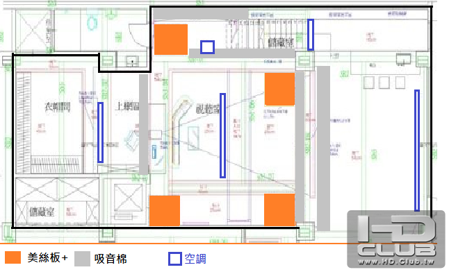

(3) 隔音/吸音/擴散  爬文作功課 , Net center 沒有前後牆, 縱深夠大
      反射音少了 33 %, 兩側, 天花板多留意不對稱原則 => 可是美觀不能打折 !
      FH  參考了音寶公司試聽間規劃
宅爸 self study 再交給設計師的吸音空調圖
(1) 打破壁面, 天花板對稱格局
(2) 角落放美絲板對付 corner effect
(3) 高熱ㄉ器材櫃上方有一道出風口
(4) 音響區天花版四周放吸音棉, 抑制上方殘響擴散到它區

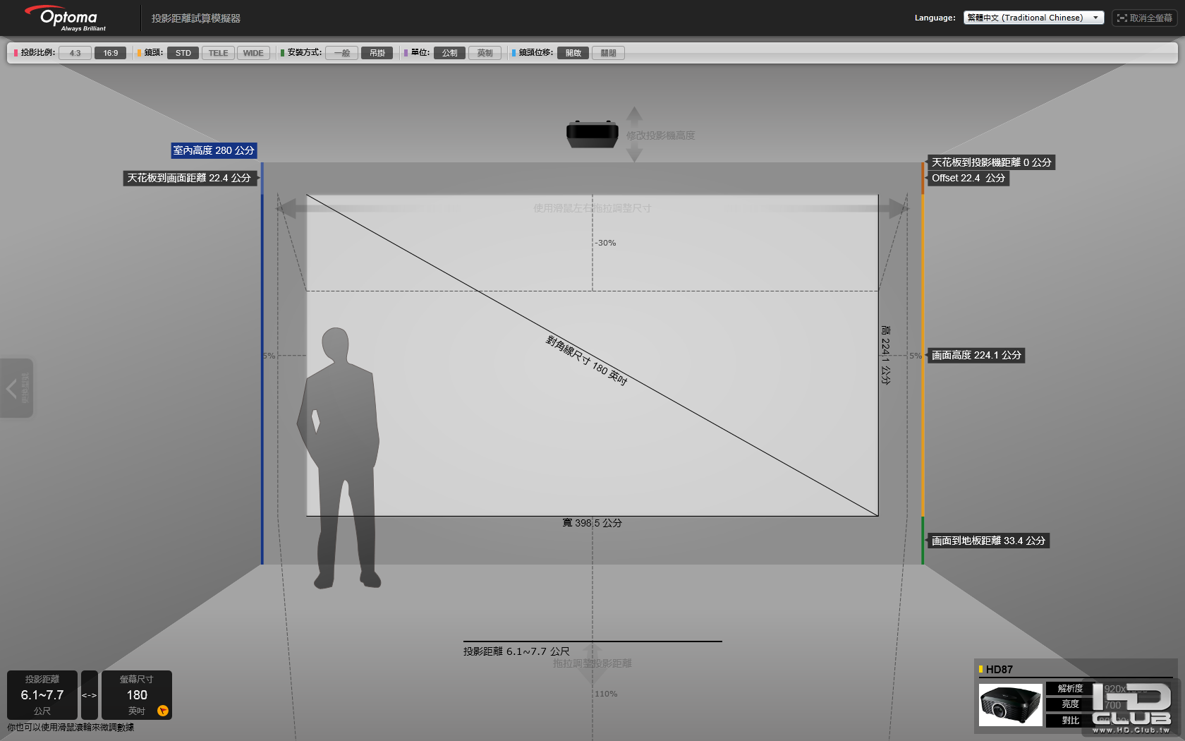

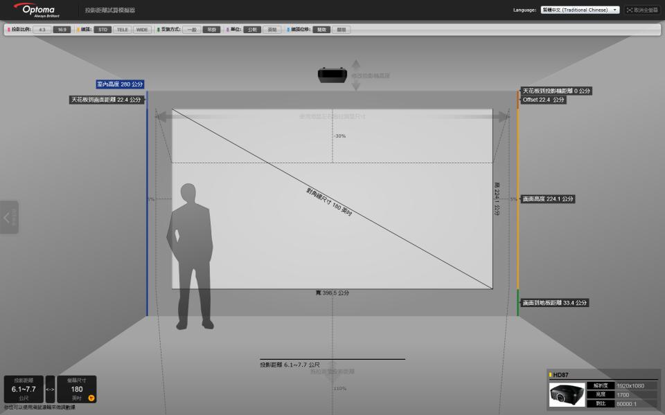

 樓主| 發表於 2011-7-24 09:54:47 | 顯示全部樓層
Optoma HD87 calculator 介紹的粉詳細 , 該機  1700 流明 對 3D 非常受用
看到前輩玩家曹醫師 2.35:1 的規劃後, 認同未來 2.35:1 aspect ratio 應該是 3D 的主流搭配, Cinema ratio 投影對高度限制更少, 可輕鬆直上 210"

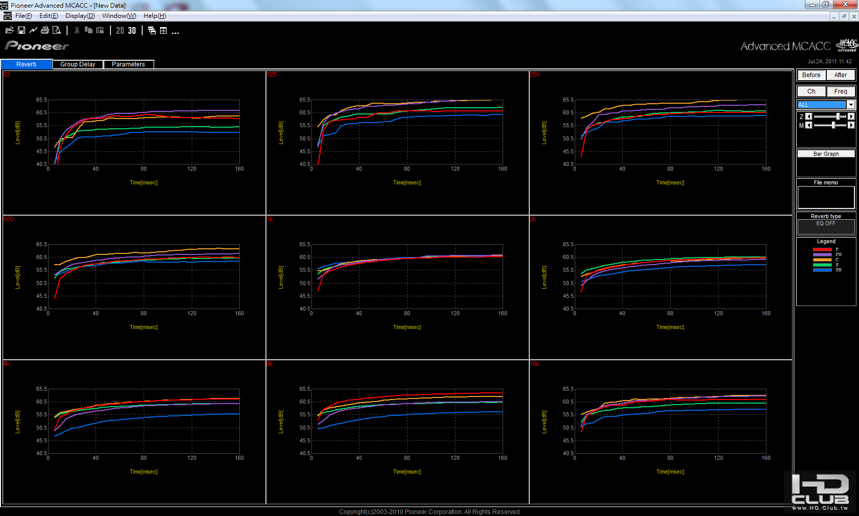

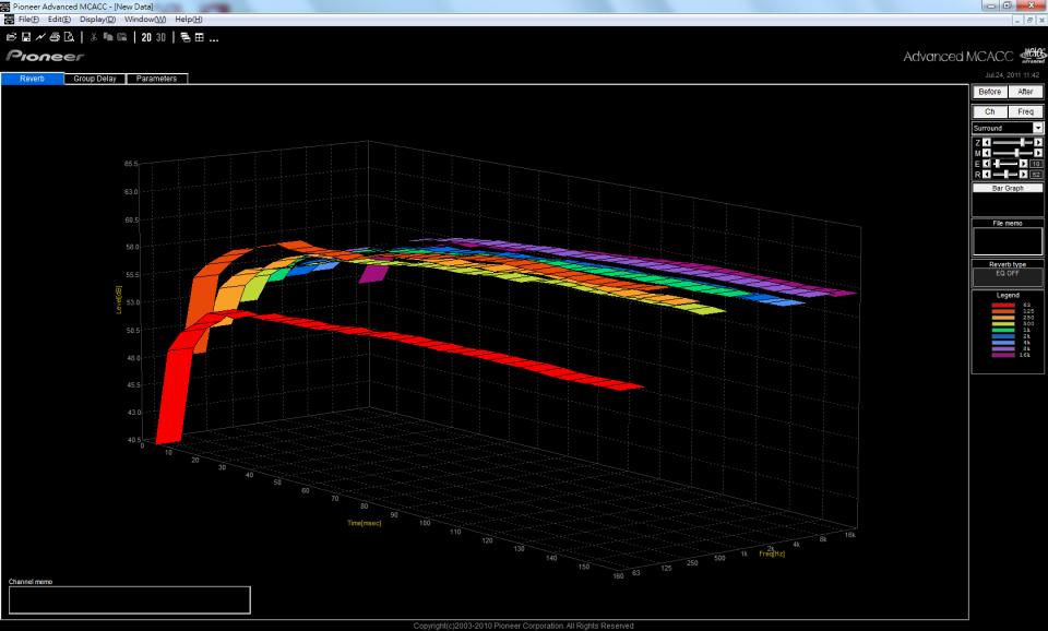

 樓主| 發表於 2011-7-24 12:25:42 | 顯示全部樓層

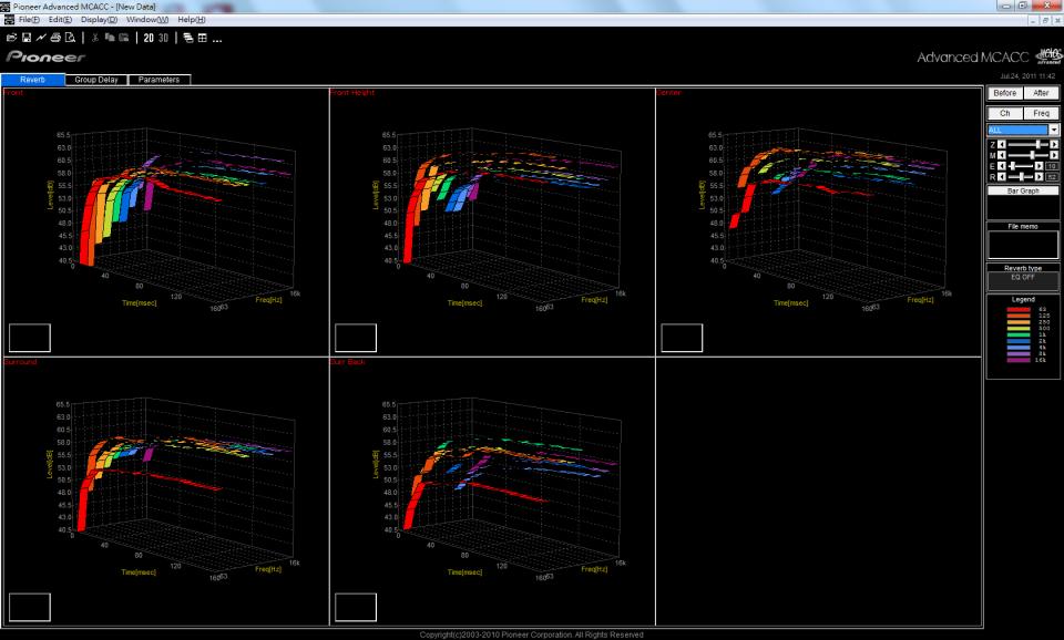

本文章最後由 ai_0301 於 2011-7-25 09:27 編輯

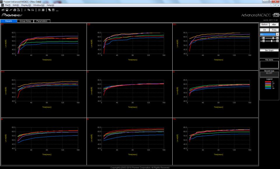

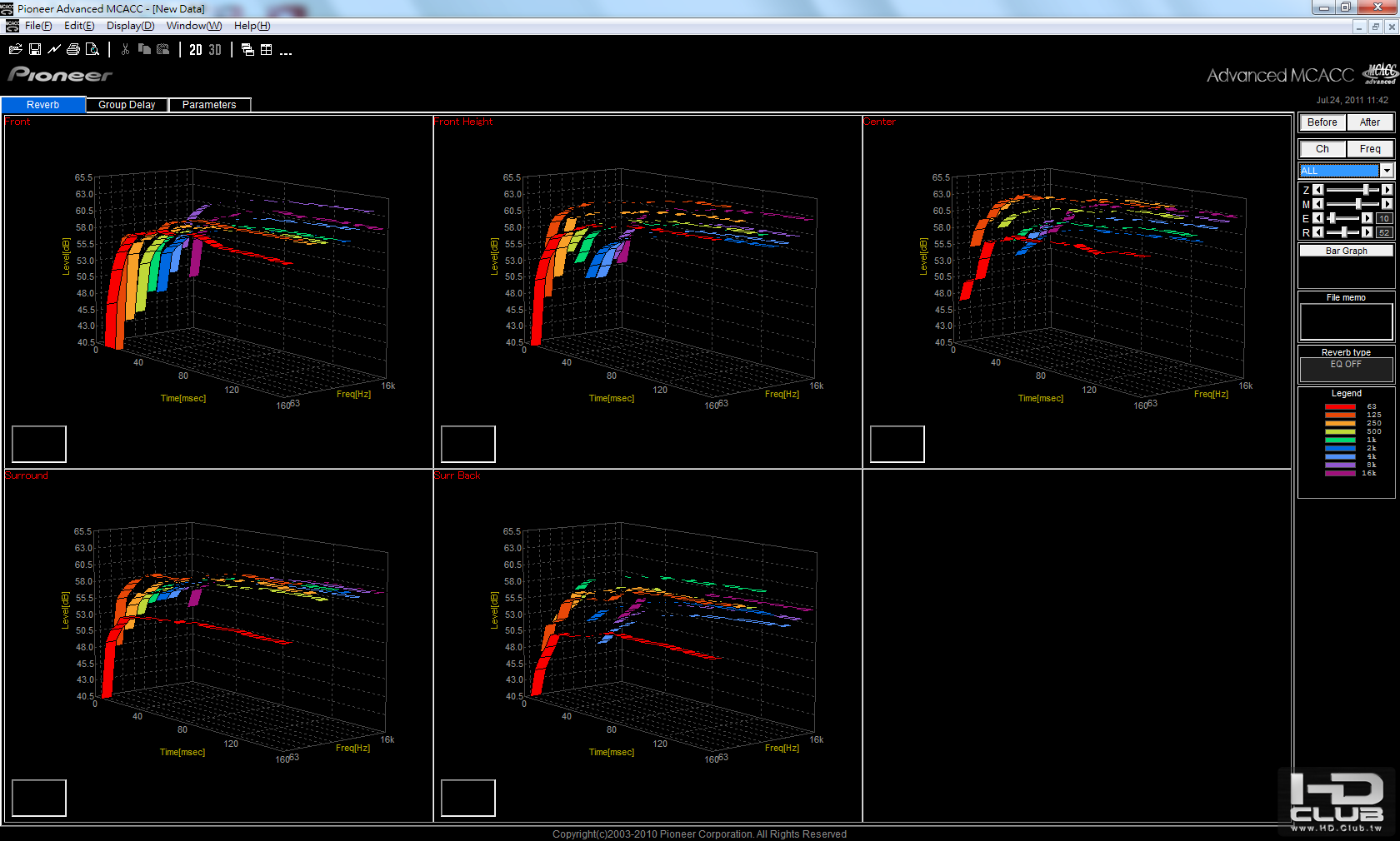

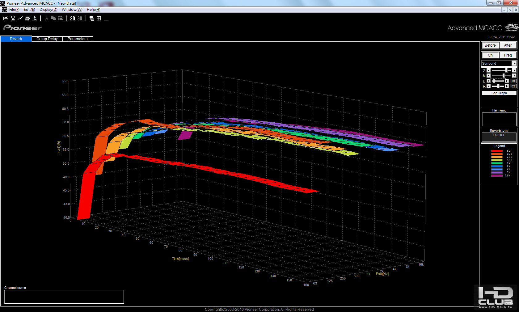

趁著涼快的 Sunday morning  (太陽直射北迴歸線, 此季節赤道國家較涼)
宅爸整理了新居ㄉ MCACC raw data thru usb storage
檢視各頻段 63~16K Hz, Paradigm signature speakers 家族喇叭屬性雷同;
The bottom blue line :  Klipsch RS-62  中頻差不多, 但高頻+低頻  明顯另一個屬性
看電影無所謂, 若重視音樂性, 強烈建議 7.0 喇叭同一廠牌,型號  (重低音不在此限)
Signature Be 高音在 8K 以上高頻有破表能力, 聽 Usher Diamond Tweeter 試聽 CD 片, 非常過癮 !
各聲道 63 Hz 低頻普遍被下修 5~10 dB , 不詳是否 Sub2 過強所致 ?

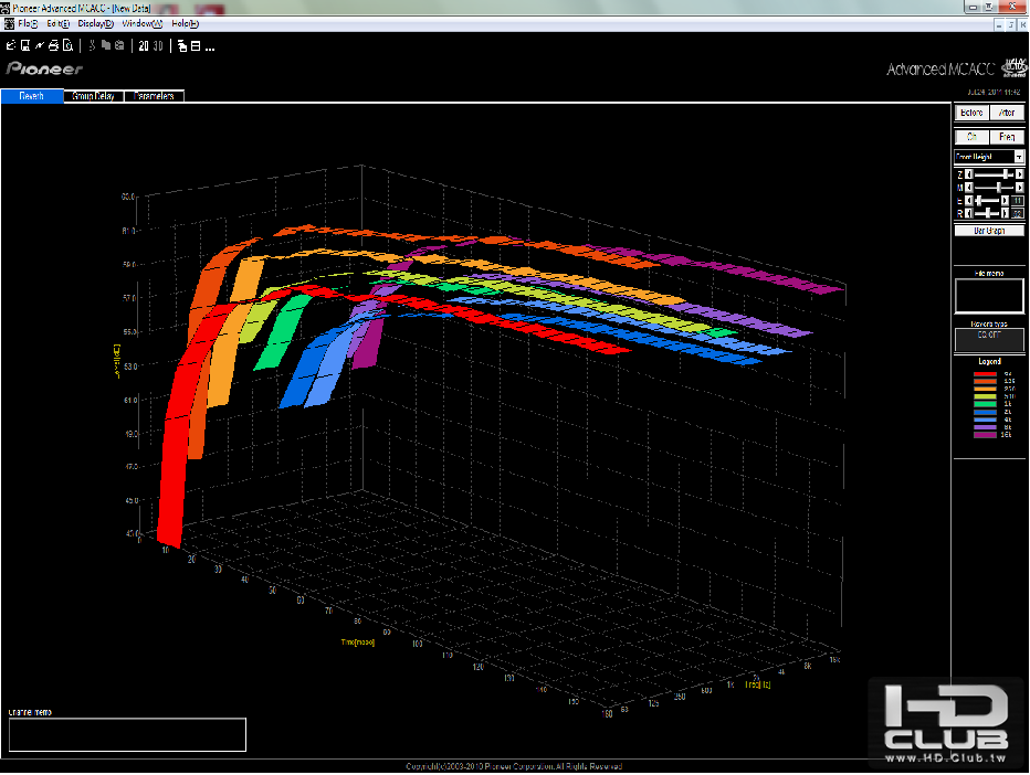

 樓主| 發表於 2011-7-24 12:43:25 | 顯示全部樓層

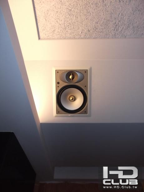

與一般 5.1 玩家稍稍不同的兩個聲道
(1) 重金投資的 surround W5, 校正前頻響就十分平整
(2) Front height SA-30 則大鳴大放, Prologic IIz 似乎有意讓 FH 盡情發揮, 不作修飾
