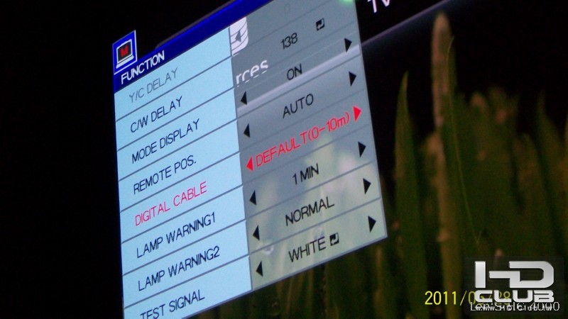

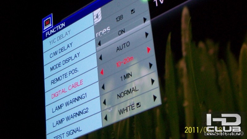

發表於 2011-6-28 23:23:42 | 顯示全部樓層
本文章最後由 len1978 於 2011-6-28 23:26 編輯
關於HDMI線長度與訊號的相關設定
先前的討論文中我有提到我的10M HDMI線在接上HC 4000後,PS3 WORK正常但dune的使用上會有頻寬跑不上去的問題。
(第一次接上DUNE時還可以抓到但會有跳動畫面不能看,現在完全抓不到了...)
今天發覺HC 4000可以設定HDMI纜線長度對應的訊號設定。
(設定方式在第一頁第4F的文章裡有提及)
晚上嘗試了一下,進入設定畫面後把原本的DIGITAL CABLE設定(預設0~10m)改設定為10~20m
然後設定1080p/60hz試試,結果有比之前好一些,畫面出來了,但仍然是一個跳動的不正常畫面=.=
之前的設定則是完全抓不到畫面。
我的情況應該還是要換線,或是另加一個HDMI增強功能的東西了。
有遇到HDMI線長度與訊號問題的人,可以先試一下HC 4000這個DIGITAL CABLE訊號設定的功能。
但請記得其他設定選項不要亂動,否則不知會發生什麼情況。
