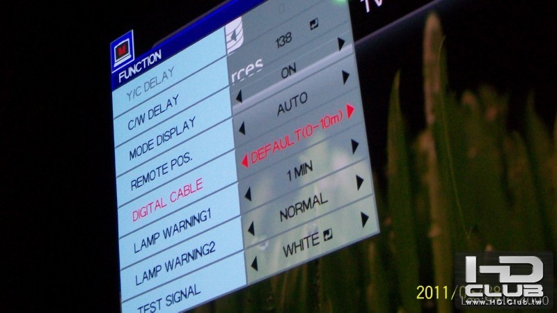

len1978大:請問要如何開到HDMI長度設定的畫面呢? 謝謝!
(小弟使用10m的HDMI線也會有雜訊和黑畫面!)
HDMI
HDMI
發表於 2011-7-3 11:41:41 | 顯示全部樓層
SPMC 發表於 2011-7-3 11:29
1. 按MENU按鍵進去MENU畫面,可以看到MENU選單一開始是有五個主功能。
2. 使用「向右鍵」跳到第三個主功能,然後按下「向下鍵」, 可以找到一個是語言(Languane)選擇,移動至這個語言選擇(字會變色),然後停住。
3. 按下遙控器第二排最右邊的「A.P.鍵」,然後按下「ENTER鍵」,然後再按下「A.P.鍵」。接著畫面就會出現只有一個主功能的畫面。
4. 按下「向下鍵」,就可以看到上述這個選單畫面了。

len1978大你好
我的HC-4000也遇到同樣問題,10MHDMI線接PS3時輸出1080P沒問題
接海美迪HD-600A就只能跑1080i但我的線材應該不是便宜貨,當初花了6000元(2年前就預留)
我比較好奇的是為何PS3沒問題HD600A就不行呢
發表於 2011-7-3 16:10:45 | 顯示全部樓層
len1978大你好
接海美迪HD-600A就只能跑1080i ...
joe1234 發表於 2011-7-3 15:42
可能是PS3的HDMI輸出訊號強度,比其他的播放機都強吧。
所以這個問題可以說HC 4000真的會挑線,或是說PS3真的hdmi介面做的比較好,其他播放機不論是您的HD600A或是我使用的DUNE,HDMI介面都做的不夠好=.="
不過HC 4000處理1080i的訊號,目前來說我還覺得還可以接受的。而1080P/24hz的電影模式也是OK的。DUNE播放機可以自動偵測影像格式,切換為60HZ或是24hz作輸出。
前面有提到HC 4000可以切換對應的DIGITAL CABLE的訊號強度,您可以試一下改設為10~20M,看看影像頻寬能不能跑上1080p/60hz。
發表於 2011-7-3 20:01:32 | 顯示全部樓層
本文章最後由 SPMC 於 2011-7-3 20:06 編輯
len1978 發表於 2011-7-3 16:10
len1978兄:改設為10~20M,1080p/60hz還是不行! 小弟多媒體播放機是用M3/S2 , 線材是用"大通HD-10M,1.4版 (料號PTF091)。
發表於 2011-7-3 21:27:54 | 顯示全部樓層

發表於 2011-7-3 22:06:02 | 顯示全部樓層
我改設為10~20m也不行
當初裝潢已預留線材,若要換線恐怕很困難

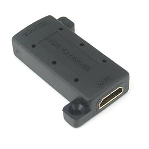

大通這顆好像太高級了些。
我是想找HDMI Equalizer (HDMI信號補償器)這種東西來用就好。
不過信號衰減(強度不足)問題,我想這些機絲/線材沒試過的話,真的誰也沒辦法保證能不能解決吧。

發表於 2011-7-5 22:35:08 | 顯示全部樓層
說一下自己的經驗,團購快一個月現在才有時間玩一下。我是用Panasonic BD播放機和C200接擴大器然後接1進2出分配器連電視和投影機,原本用SONY AW15投影皆沒問題但是換用HC4000用C200大約每7,8分鐘會出現沒訊號然後整個畫面變藍色,不過大約2秒又恢復正常但是用Panasonic BD播放機更慘大約每1,2分鐘出現雜訊然後畫面變藍,大約2秒又回復正常。設定HDMI線長度還是一樣,我的HDMI線應該有10m以上而且當時花了3,4千元買的。
HC4000真的很挑HDMI訊號,但機器買了總是要解決,因此決定當白老鼠把最有可能出問題的分配器換掉,原本想只買一個HDMI放大器,但是想一下市面上的HDMI放大器大部分沒有電源供應要如何放大訊號?於是下標買大通的1進2出分配器,從此解決問題過著幸福快樂的日子。
len1978 + 10 + 10 感謝分享

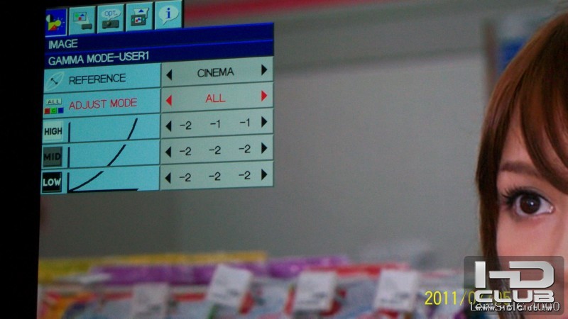

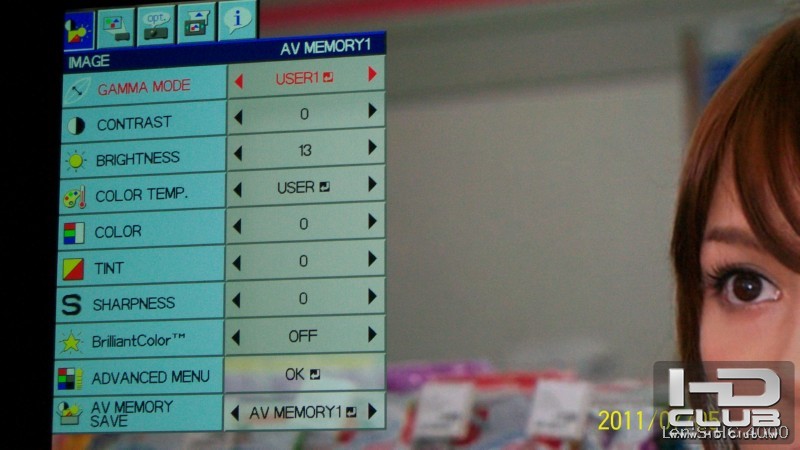

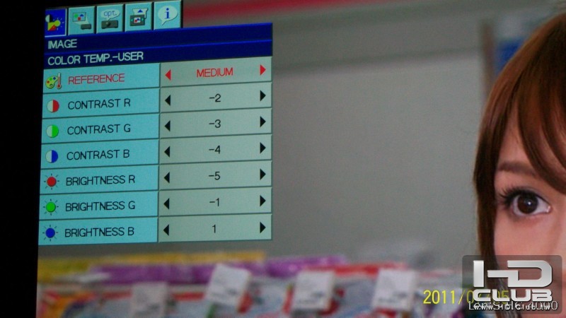

分享一下HC 4000的設定值。
昨天不小心選擇到MENU功能的重設功能,結果先前調過的數據沒了,我也沒記錄下來,只好再重作一次。
還好因為只調GAMMA與灰階,也熟悉了HC 4000,大概1個小時就調好了。
不過還是趁這篇把HC 4000的調整數據記下來..。
我是用SPYDER 3調的,精度有點問題。尤其是量測紅色時,發現紅色值的GAMMA特別怪。
設定值套用的結果會因訊源(播放端)不同而一定會有差異。
尤其是灰階設定值,因為是很小的微調,又與校色計的精度、布幕材質反射係數等有關係,只能當參考。
套用數據感覺不佳想用預設值時,基本建議有三項:
1. 影像基礎調整(用測試片作影像準位確認),
2. GAMMA MODE的部分,可以採CINEMA MODE並且調為-1。
3. 還有色溫部分選擇MEDIUM。
基本設定值如下,亮度檔位可用測試片配合訊源進行確認。
GAMMA值(user mode)的調整
色溫(user mode)的調整
發表於 2011-7-5 23:17:31 | 顯示全部樓層
藍色contrast調-4是因為全白畫面有偏藍?
發表於 2011-7-5 23:24:04 | 顯示全部樓層
今天早上很開心終於拿到心儀已久的HC4000
下午去買了螺絲,騎好長一段路『來回40分車程』
幾經折騰,終於裝上心愛的機子,晚上試了機,卻從天堂調到地域
因為苦苦等候的愛機,並不是HDMI出現問題
而是更大條的問題發生,各位真的要慶幸一下
我拿到機王,沒錯,是機王,運氣真的超背『前一台是 HD20也換過一次』我想要改運了..............
出現的問題有畫面些微抖動,就一直抖不停外加水波紋很大一片,在白畫面與鮮豔的場景較容易發覺
一想到可能要到月底才有貨可換,心就一直熱不起來...............
希望陸續拿到機子團購的網友,都不會碰到............
發表於 2011-7-5 23:34:19 | 顯示全部樓層
本文章最後由 len1978 於 2011-7-6 00:11 編輯
psj 發表於 2011-7-5 23:17
色溫調整的功能先說明一下,R/G/B的CONTRAST是控制高光區的比例,BRIGHTNESS是控制低光區的比例。
白色畫面是這三原色各以特定的比例值混合出來的。
藍色的CONTRAST調-4,是使用校色計量測投影畫面的結果。
這樣子藍色在高光區調整值(藍色光比例)才能符合(說"接近"是比較正確的)色溫D65的高光區目標值。(我是用色溫D65當作目標值來調)
不同的藍色光比例(或是紅/綠)會形成不同的白色色溫。
色溫調整的目的,是希望白色畫面從低光至高光都有一致性的色溫目標值(不論是不是D65)與亮度變化(gamma曲線),投影畫面才會漂亮。
