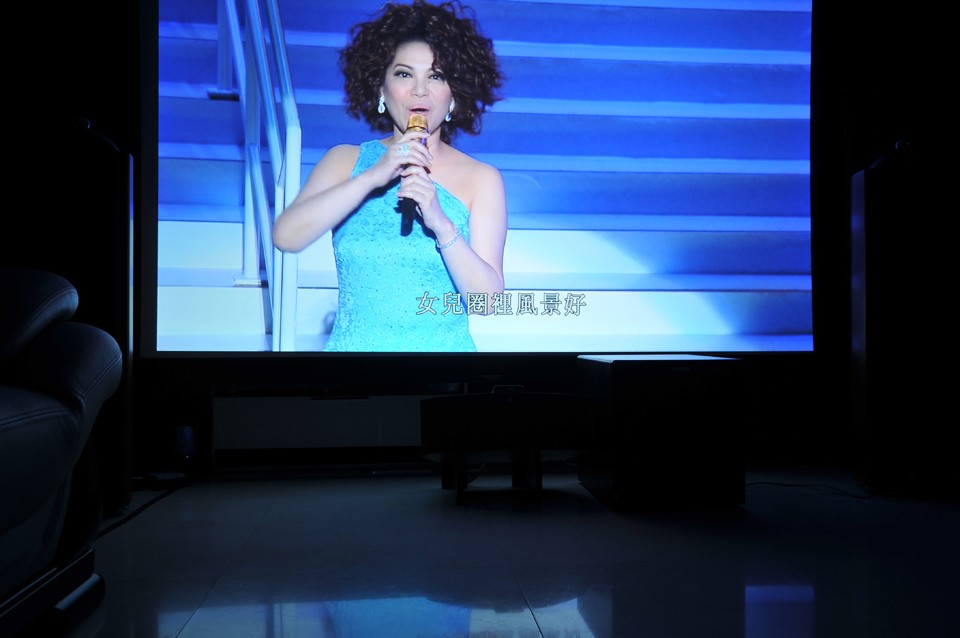

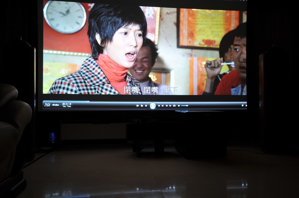

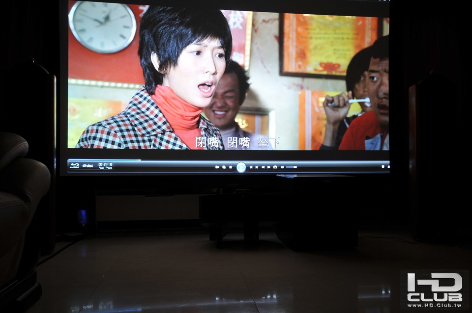

發表於 2011-6-5 20:25:25 | 顯示全部樓層

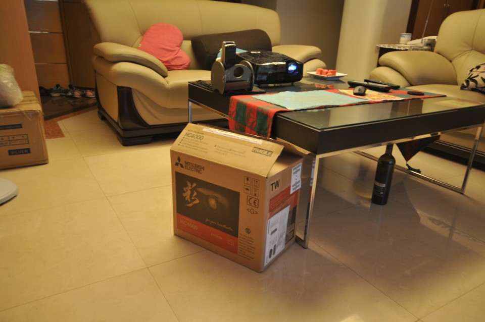

本文章最後由 Fred 於 2011-6-8 13:33 編輯
今天下午受邀至ck1025網友家中 , 為他的三菱HC4000開箱
暫時將機器放在茶几上 , 做了一些梯修 , 便迫不及待的開機欣賞...
現場也翻拍了實際播放的畫面 , 分享給網友們
播放設備
HTPC
OS WIN7 32BIT
顯示卡:ATI 2600 , 10.7版驅動
在校正黑位準與對比後 , 利用TMT3_190版播放
大家可以感受一下非專屬視聽室 , 在一般居家環境裡 HC4000的表現
布幕是真平孫大的106吋電動張力幕
小弟只將HC4000的亮度與對比各降2格 , 色溫設"中" 就讓CK1025兄驚豔連連
小弟個人也是Mitsubishi PJ的準用家 , 我覺得他們家的機器特別合我味口 , 畫面很漂亮又能將色彩飽合度控制在很好的範圍內 , 相當的平衡 , 這樣的特色很能吸引玩家的目光
隨手翻拍 , 實際的成像品質相當棒
len1978 + 10 + 10 原創內容
發表於 2011-6-5 22:29:17 | 顯示全部樓層
Fred 大大,將HC4000調整的很好,照片拍的也漂亮 。
斗膽請教Fred 大大一下,BrilliantColor設為ON或 OFF?燈泡亮度 是低 ? GAMMA MODE 為何 ?
不知Fred 大大是否記得設定參數,讓眾HC4000新手參考參考,謝謝。
發表於 2011-6-5 22:47:58 | 顯示全部樓層
本文章最後由 Fred 於 2011-6-5 22:52 編輯
斗膽請教Fred 大大一下,BrilliantColor設為ON或 OFF? ...
ming.wang 發表於 2011-6-5 22:29
這台不太需要特調就能表現不錯了
不過小弟還是分享一下該用家的環境我所做出的設置參考
燈泡我設低檔位輸出
1.GAMMA為影院模式
2.BrilliantColor設OFF
3.色溫"中"
4.亮度與對比各為-2
5.色彩與色平衡維持在0(預設)
以上僅供參考 , 因為不同的環境會有一些不同的變數
