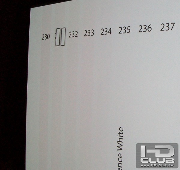

以下心得給您參考:
在調整亮度/對比這兩個設定值時,建議以調整播放機端的亮度/對比等準位,來對應HC 4000而讓HC 4000的亮度/對比設定值保持預設值(0)
會這樣建議是剛剛在嘗試調整設定時,依照觀看播放AVSHD 709的測試片(Basic Settings.mp4)時,在調整對比準位的測試畫面。
一旦動到HC 4000的對比值設定時,就可以明顯看到閃動的測試條顏色慢慢跑掉越來越多, 感覺像高光區的色彩平衡跑掉/GAMMA值跑掉的情況。
而在播放機端(我是使用DUNE HD MAX)調整對比值設定時,閃動的測試條顏色並不會跑掉。
如果擔心畫面還是會太刺眼,仍建議以播放機端的設定作調整就好,才不會影響HC 4000的預設GAMMA表現~

黑階與對比的調整很重要,大家把投影機拿回家後記得一定要配合播放機(訊源)作一下影像準位確認
這幾天因為都在調整,又有遇到線材有點問題等...
昨日有感覺到看片時在亮景畫面的立體感表現不佳,後來才發覺是高光區的準位有跑掉或是我忘了用測試片作"確認"。
再度調好對比值後,再看一次同一個影片片段,立體感就出來了~

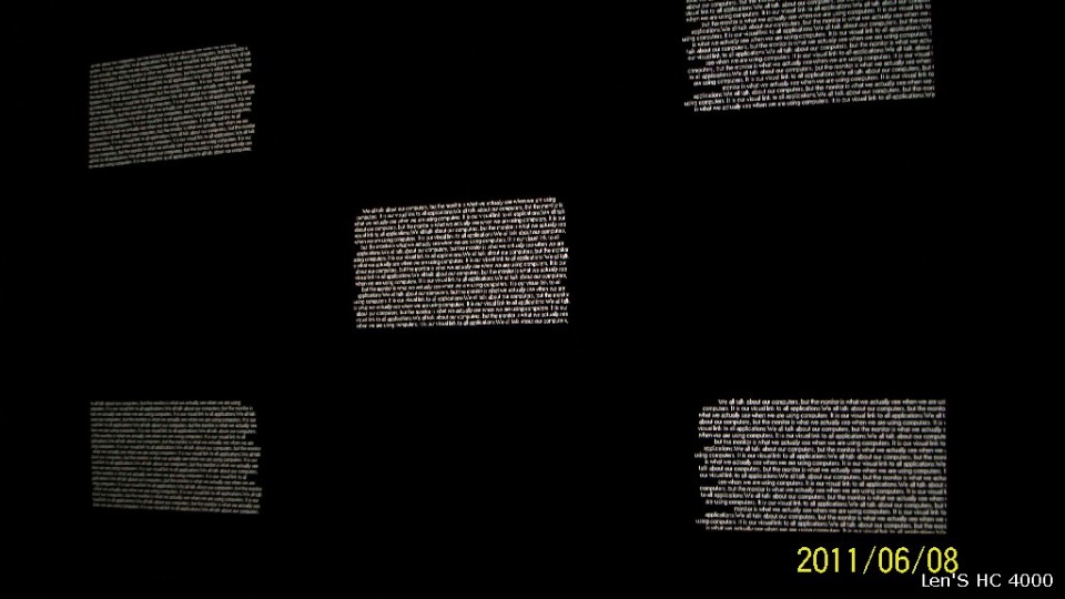

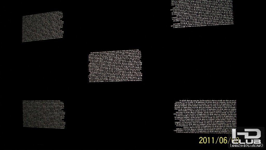

本文章最後由 len1978 於 2011-6-9 14:47 編輯
請問大家都怎麼調整,謝謝!!
黃小明 發表於 2011-6-4 11:20

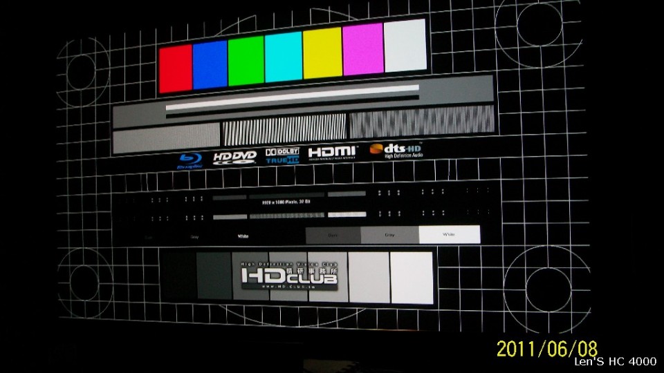

1.先去抓測試圖片。
在本站的測試圖片 for PS3文章回覆內有下載連結。
2.利用測試圖片進行投影機的"中央/四角畫面對焦"。
中央與四角的文字越清楚/發光的毛邊越少時,代表對焦效果越好。
這對提升影像銳利度/色彩等都有幫助。
3.利用其他測試圖片隨便看看。如果發現紅色圖案有過飽和現象,那是原廠預設設定值造成的,所以每一台都一樣,不用認為是不是機器有問題。
4.投影畫面大小設定完畢、影像對焦也完成後,接下來去下載AVSHD測試片。

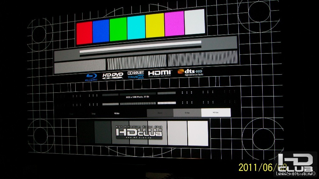

顯示器基礎簡易調整有下載連結。下載格式就看您的HD播放訊源適合什麼格式(有avchd光碟或是mp4檔案)。
5.下載AVSHD測試片後,依照光大寫的教學文(上面那一篇連結 ),進行您的播放訊源設定。
看過教學文後,找到測試檔內其中的BASIC SETTING片段(或Basic Settings.mp4)進行播放。
播放這段影片目的是要"確認"影像的黑階(影像暗部)與對比(影像亮部)準位,進階的話可以調整色彩/色相(如果有影像校正用濾片)。
調整時盡量以播放訊源端的亮度/對比等控制來對上測試片要求的準位。
HC 4000的預設準位能不動就不動,除非是要另外進行灰階/色彩校正或是播放訊源並無相關調整選項。
此時就要針對播放訊源的影像輸出設定,選擇一個最接近/符合HC 4000影像準位的設定。
我想到的基本調整就這些。
調整完畢後,放個影片來看看調整後的效果吧。
其實看過測試圖片後,就知道HC 4000還是可以再強一些。
但用預設值播放高流量影片時的立體感就已經很棒了,也未發現過有紅色過飽和的現象。這表示原廠預設值調出來的色彩平衡性還蠻好的。
這台可以追求更好的灰階/色彩表現(有CMS介面),不過那就必須要使用校色器材,也要費時間/心力去調整了。
