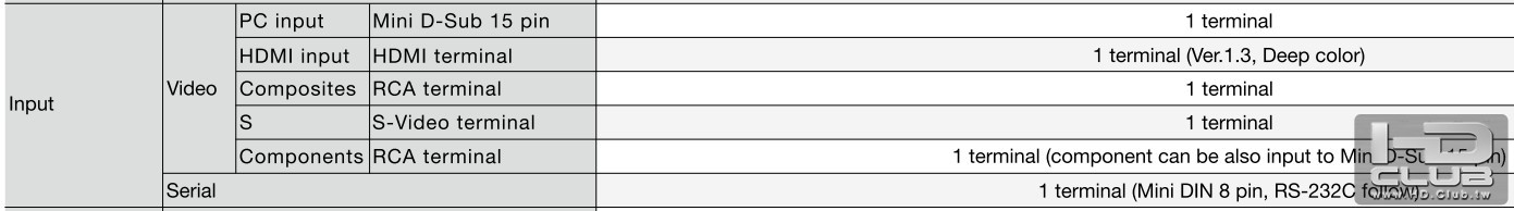

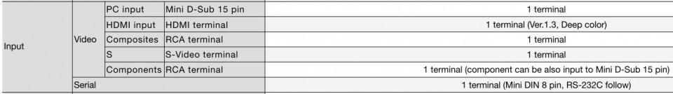

另外一提,HC 4000在官方規格上是有標示支援DEEP COLOR的:
http://www.mitsubishielectric.com/bu/projectors/downloads/pdf/hc4000/hc4000_brochure.pdf
您的播放機有支援DEEP COLOR或像PS3那樣的深層色彩功能,都可以打開來試看看效果。
我先前試過PS3開啟深層色彩功能,是有感受到色彩的漸層處理是表現的更好一些的。

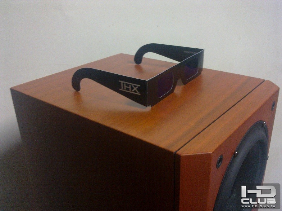

最近這幾天.參考了下列文章:
http://www.hd.club.tw/thread-46439-1-1.html
再加上soujirou大大熱心借出藍色濾片眼鏡.就照著上述文章的教學.
試試了幾次.我的C-200播放器也只有能選15~235/0~255/BT.609及BT.709的選項.
我是採BT.709的管理.HC-4000的燈泡設定為"低".
色溫選"中"+劇院模式.其他都是原廠設定值.
黑階要調到+27.白對比要+20.明析+2.
我最稱喜的是.顏色方面用濾片一看.色調及色彩都是0就完全符合濾片的效果.
加1或減1都有一點點差異.HC-4000的原廠設定之優良.可見一般.
實際的觀賞感覺.還真的不錯.舒服的很.色彩及景深的表現很滿意.
只是有一些疑惑.C-200的設定不多.BT.709是最適合的.
我的黑白階要調這麼多.是否恰當?有其他方法可以再調一下嗎?
還有在觀看黑暗騎士的追捕小丑片段.我會感覺好像太暗了.
但細節還是不錯.沒有糊成一片.各位先進有什麼建議呢?
先謝謝了.
發表於 2011-10-8 21:10:31 | 顯示全部樓層
本文章最後由 len1978 於 2011-10-8 21:52 編輯
最近這幾天.參考了下列文章:
試試了幾 ...
kao.c.y 發表於 2011-10-8 19:56
訊源的影像準位要調整的比較多,表示投影機與播放機的影像準位有較大的差異,或是說C200的影像調整"刻度"作的比較小吧。
這個可以用C200接其他顯示器(例如TV)來比較看看。
燈泡改用標準模式來看,可以得到更好的對比感。
至於暗部細節會不會比較清楚(比較容易看的見),可能要試過才知道了。(個人一直使用標準模式)
另外,就個人的經驗,想要得到更好的暗部細節表現,可以嘗試進行灰階、GAMMA及色彩校正。
就平面顯示器的調整經驗,這招是有效的。
(投影機我無法度...因為個人使用的儀器測不到那麼低光的黑位)
不過,這個校正動作,也只能就投影機本身的色彩控制能力來取得一個平衡點。
例如灰階調整方向是要加強暗部細節,則可能也一起得到黑階的黑位浮亮(不夠黑)等情況。
要更好的影像表現,一是換台更高階的播放訊源試試看(會有差異的,但是不是在暗部細節得到提升則不曉得),一是換更高階的投影機了吧。
