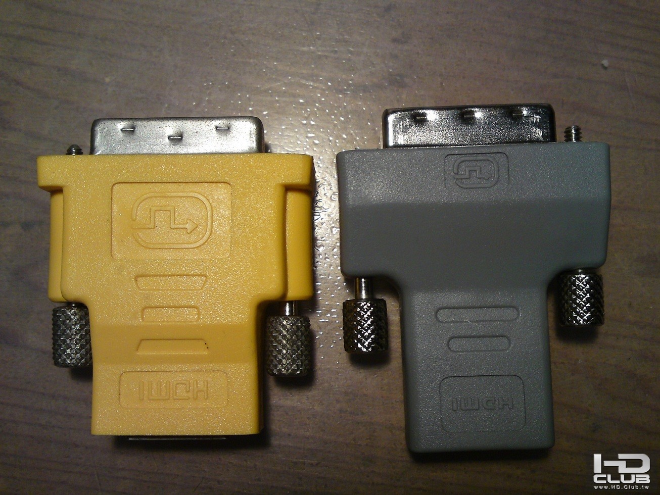

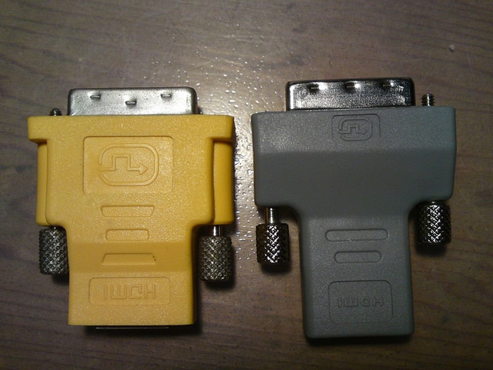

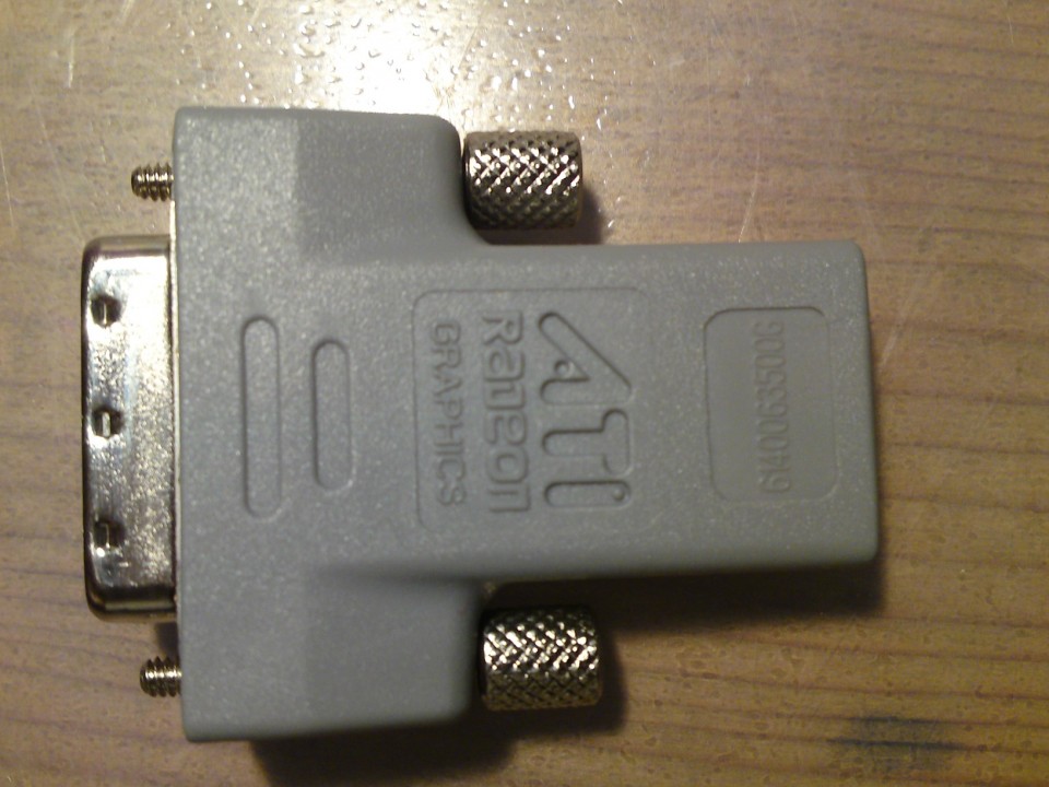

剛換了擴大機,用ATI HD3650 AGP轉HDMI 擴大機只有接收到影像沒有聲音
更新到最新的驅動也沒用,一直出現"DVI轉HDMI沒有聯接"的訊息!
有去網路查要用"專用接頭"才有聲音輸出,不知各位先進不吝賜教!
現在只好用音效卡光纖來傳輸聲音的訊號
發表於 2011-6-14 09:37:36 | 顯示全部樓層
主機板要跳接一條SPDIF的線路到顯示卡上面
又顯示卡要有DVI的PORT可以轉成HDMI(含聲音)
像是ASUS的話就是DVI的PORT是黃色的
一般DVI顏色是白色的 請參考
不過不知道您的顯示卡是否有可以跳接的接頭就是了

發表於 2011-6-14 12:32:29 | 顯示全部樓層
很簡單
HD3650確實支援聲音輸出
若無原生HDMI
可以試著從DVI輸出
但必須接上專用轉接頭
光華商場有 要找就是了
我買過一個 100元

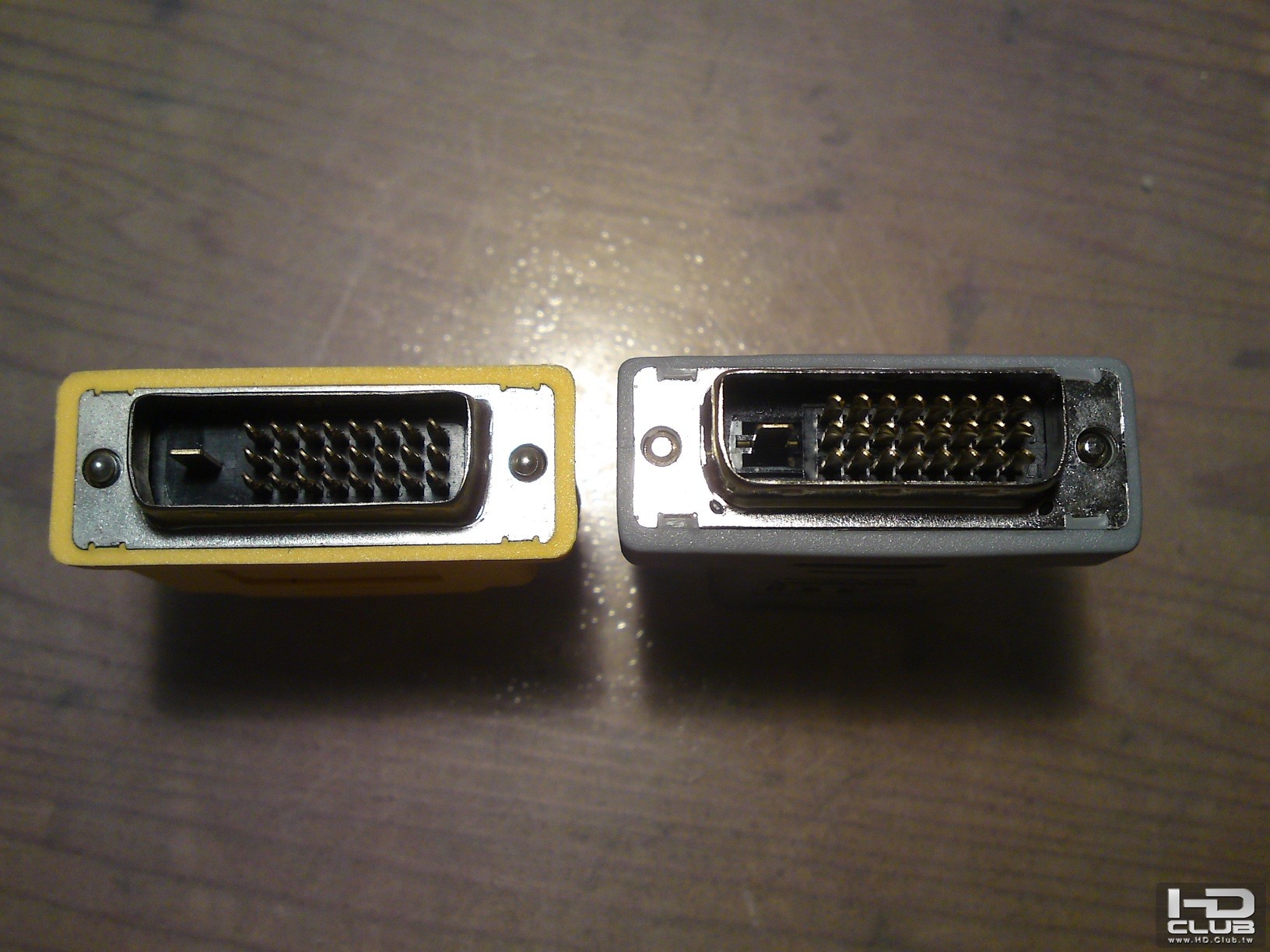

發表於 2011-6-14 14:20:38 | 顯示全部樓層
之前ati 的 hdmi 轉dvi 轉頭是會連聲音一起傳送的,市面上買的與 ati 產品內附的不大一樣。
給樓主參考參考。
發表於 2011-6-14 19:25:46 | 顯示全部樓層
要ATI出的才行
有灰色跟黑色2種
灰色的才行
 樓主| 發表於 2011-6-14 20:28:20 | 顯示全部樓層
感謝各位大大的指點迷津!我現在是用華碩附的黃色接頭,
沒有聲音,那就去光華找看看可以傳輸聲音的接頭,應該是
目前最簡單的方案了吧!謝謝諸位先進,我再試試
進一步狀況再報告
發表於 2011-6-15 01:44:00 | 顯示全部樓層

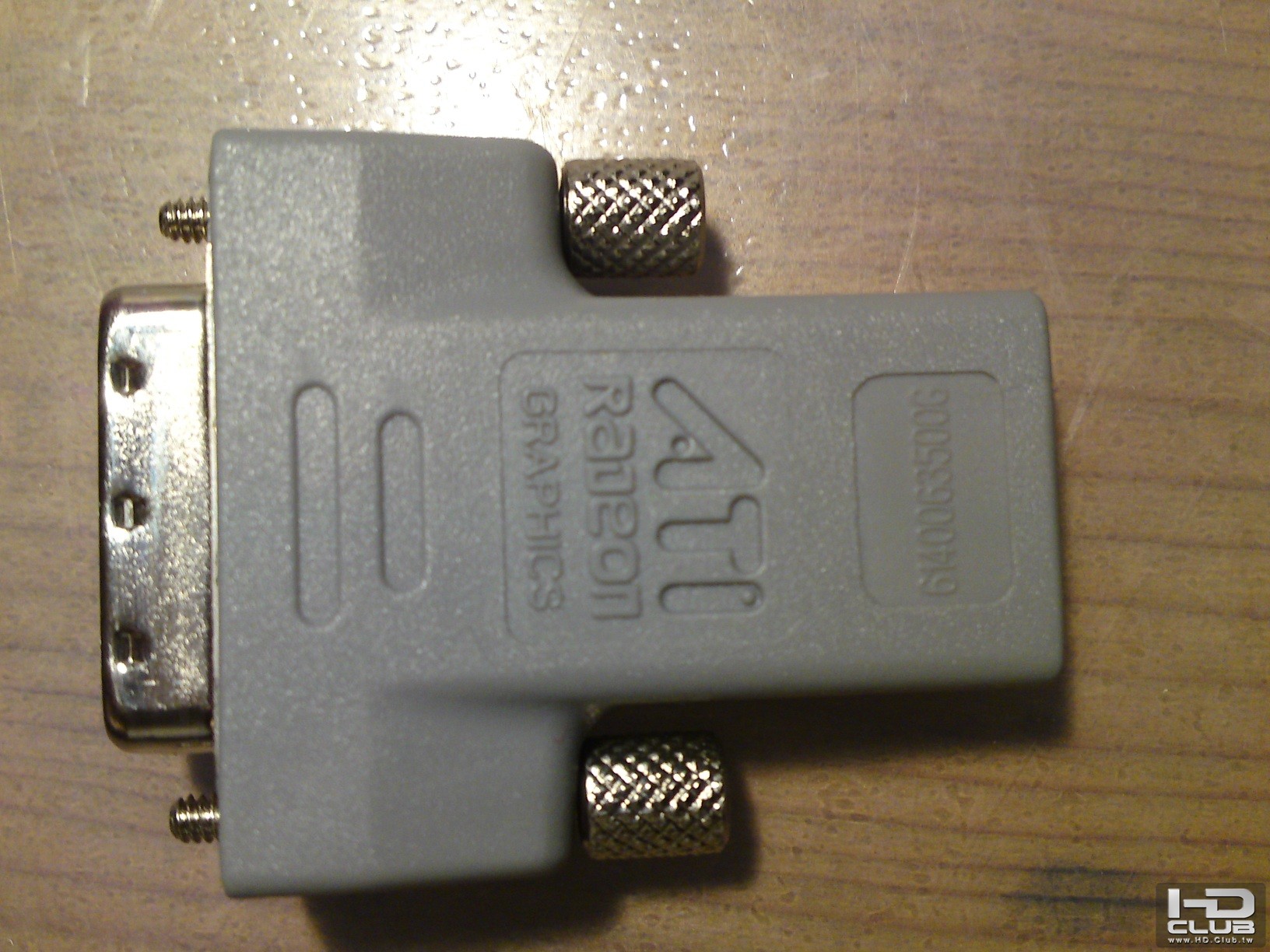

ATi HD3650 AGP使用ATi 的專用DVI轉HDMI接頭可以輸出聲音!
家裡的HTPC裝的就是這張卡,不過專用轉接頭是買HD4830附的!
看過介紹,必須使用專用的轉接頭才能傳送聲音訊號!

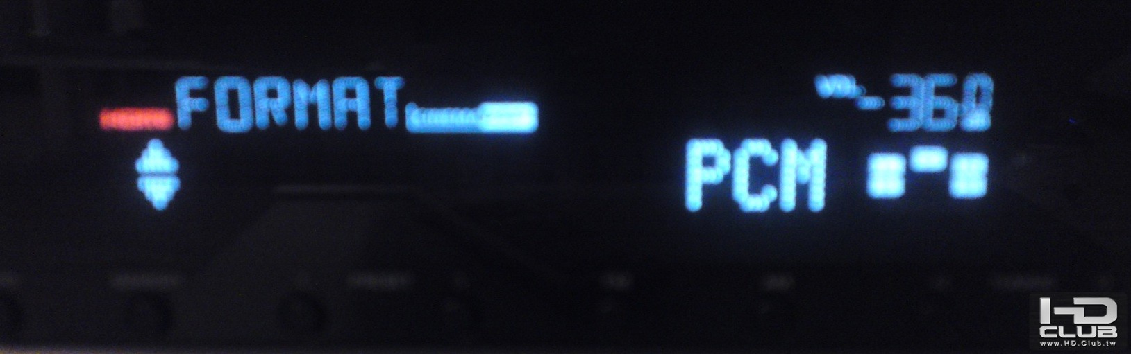

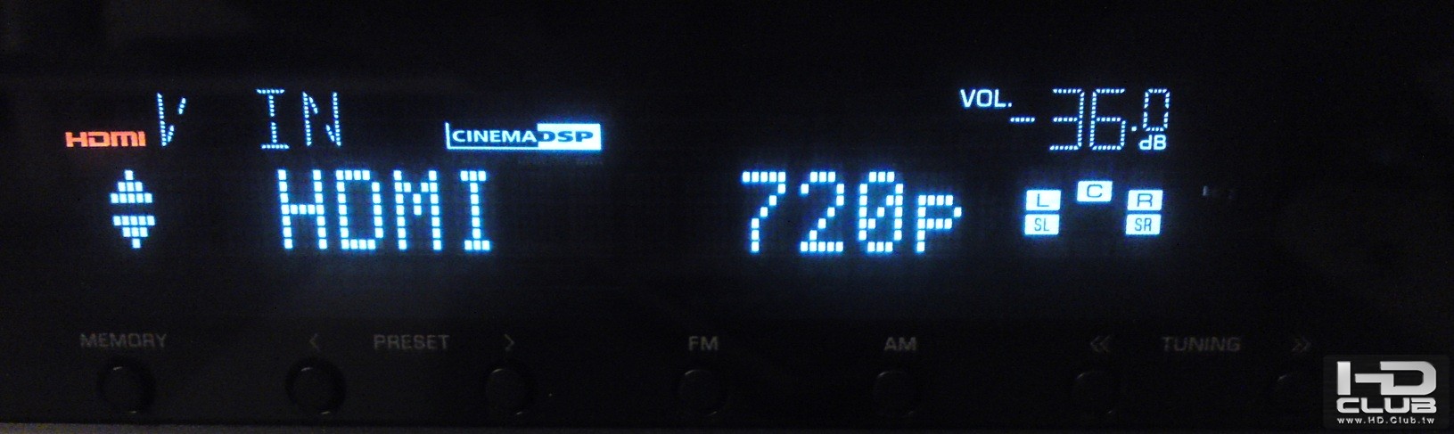

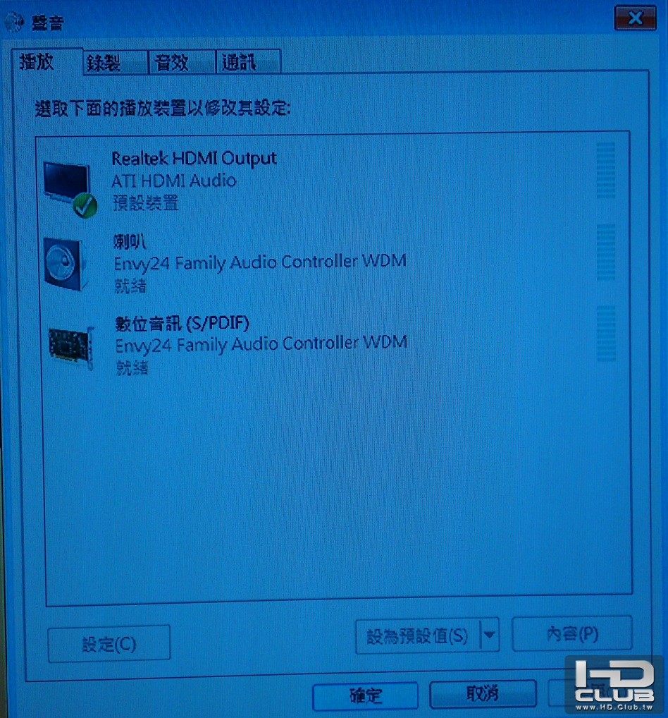

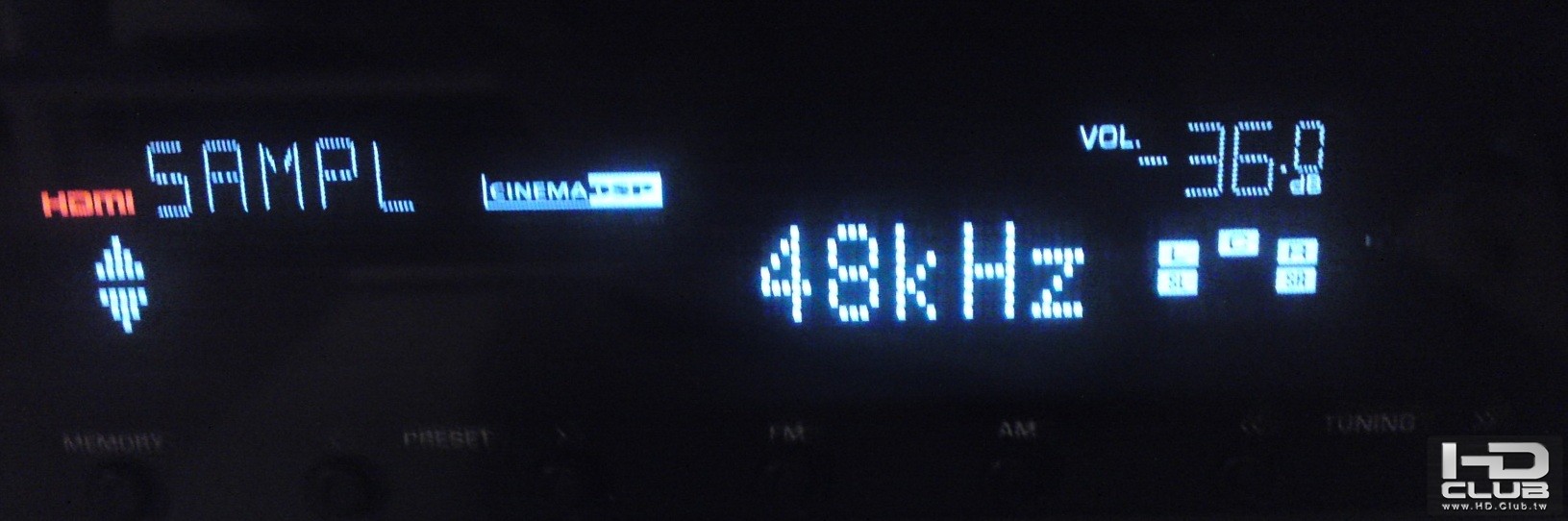

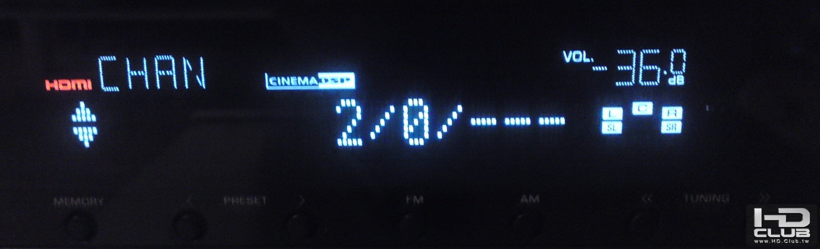

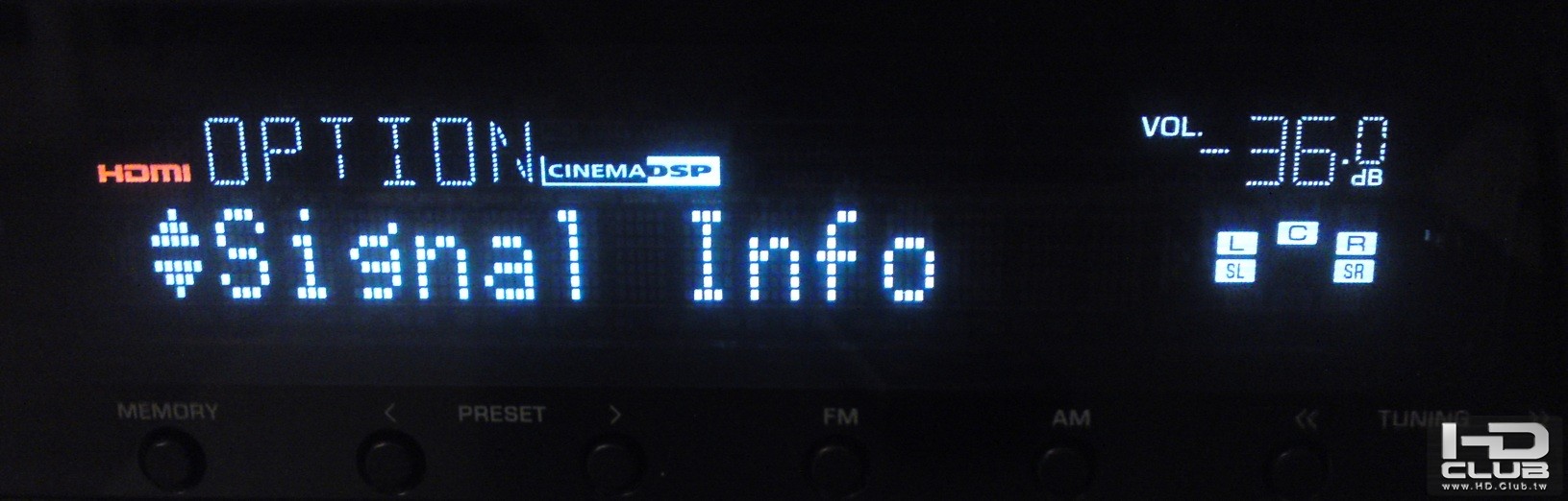

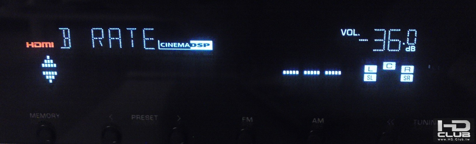

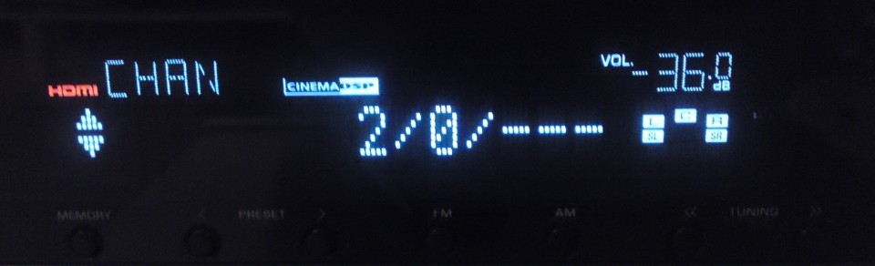

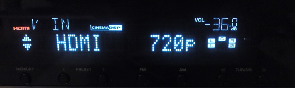

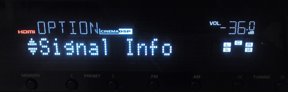

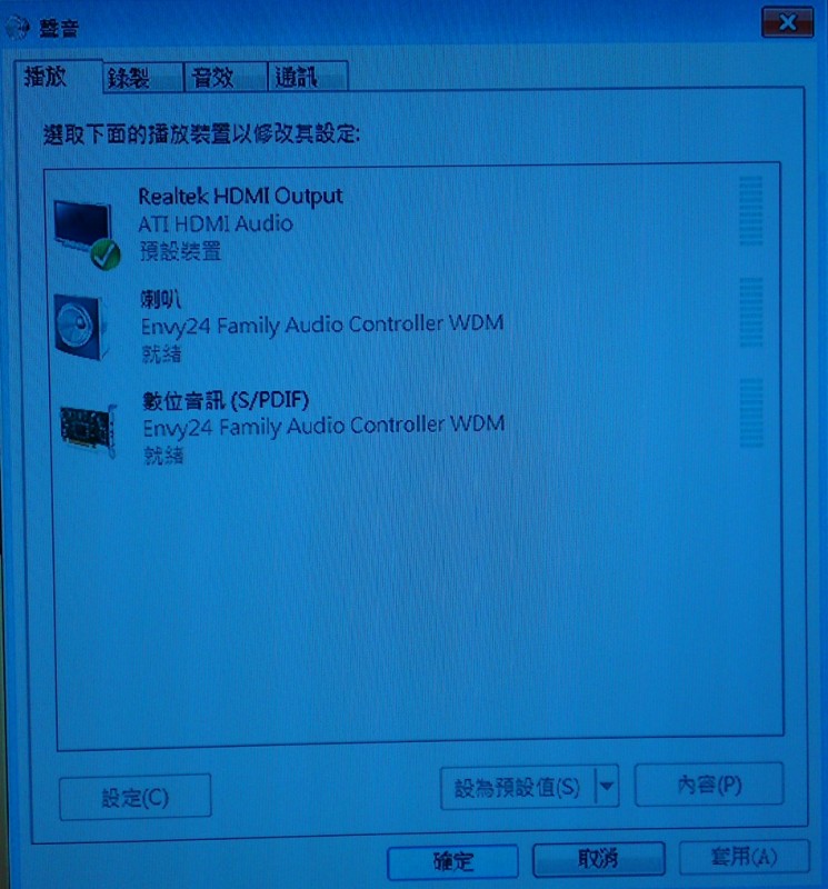

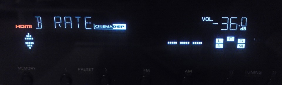

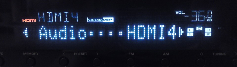

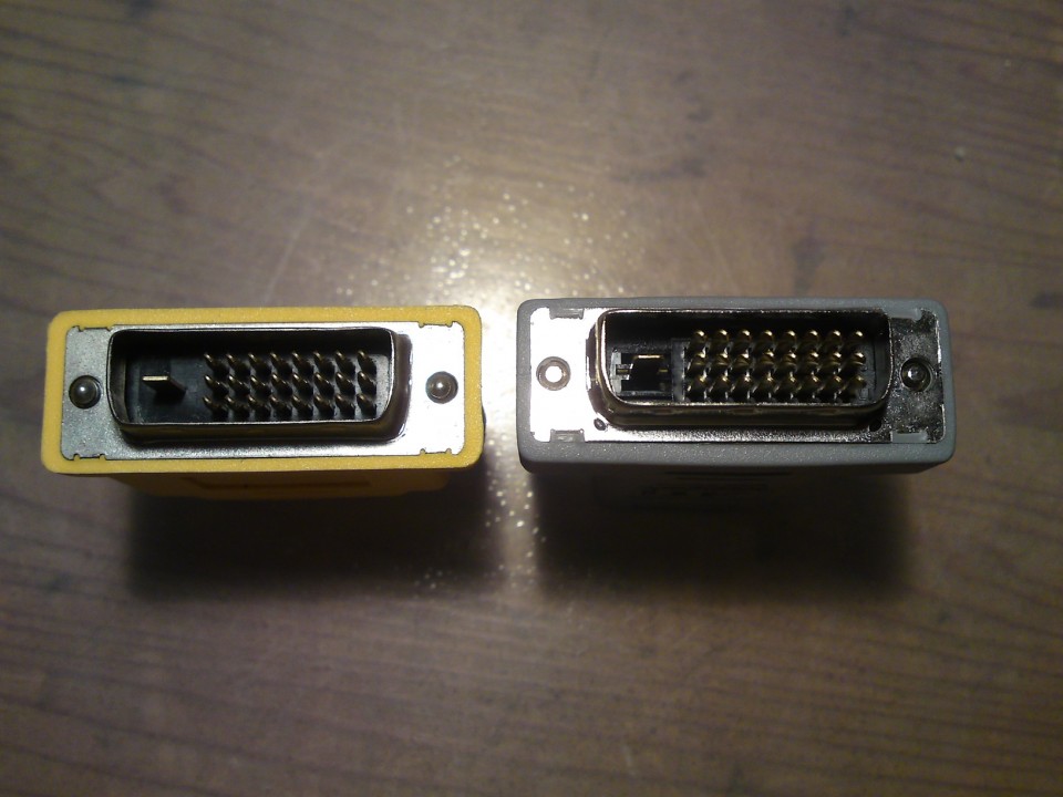

 樓主| 發表於 2011-6-21 17:21:23 | 顯示全部樓層
RE: AGP轉HDMI有影無聲不知如何解決?
電腦終於抓到了!
電腦終於抓到了!
03專用接頭 ATI logo
03專用接頭 ATI logo
02接頭正面比較pin分不有所不同
02接頭正面比較pin分不有所不同
01外觀比較-專用接頭右邊比較長
01外觀比較-專用接頭右邊比較長
擴大機訊源顯示-007
擴大機訊源顯示-007
擴大機訊源顯示-006
擴大機訊源顯示-006
擴大機訊源顯示-005
擴大機訊源顯示-005
擴大機訊源顯示-004
擴大機訊源顯示-004
擴大機訊源顯示-009
擴大機訊源顯示-009
擴大機訊源顯示-002
擴大機訊源顯示-002
擴大機訊源顯示-001
擴大機訊源顯示-001

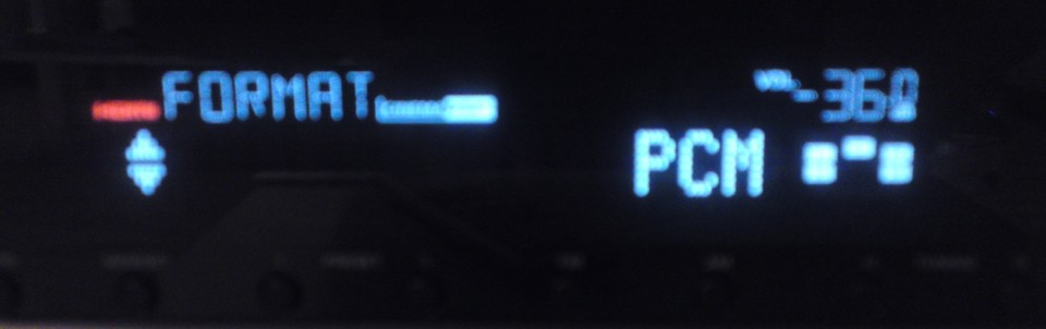

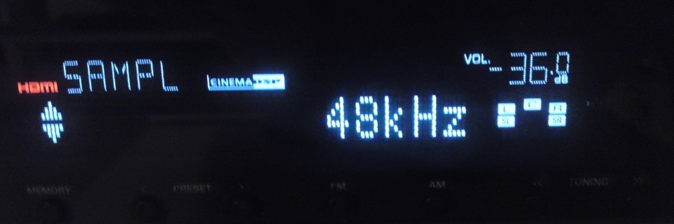

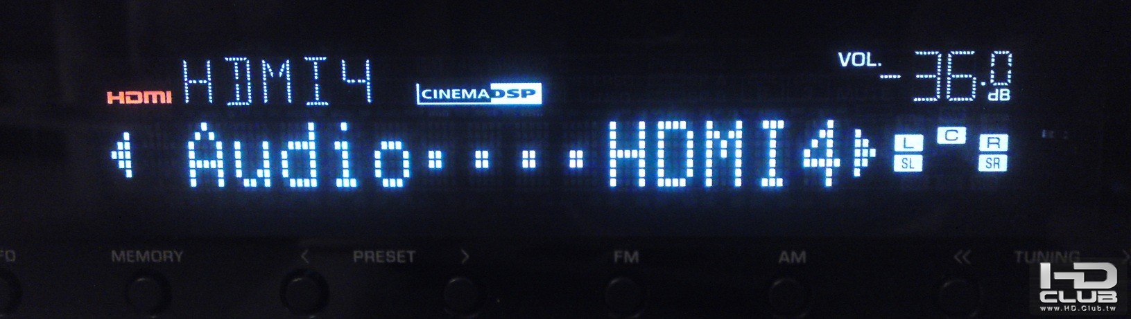

 樓主| 發表於 2011-6-21 17:25:46 | 顯示全部樓層
感謝各位熱心告知已經解決沒有聲音的問題了!po上圖片讓大家參考
