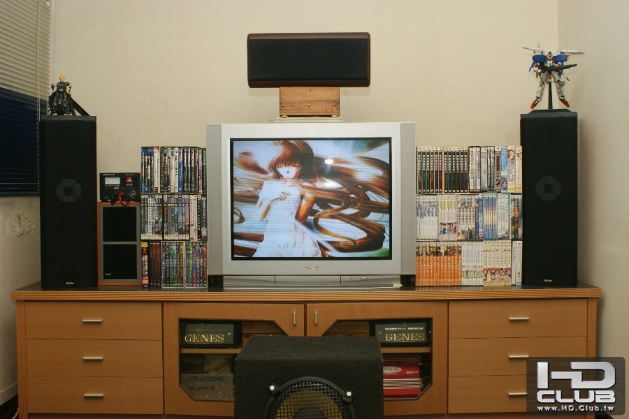

[img][/img]
我的視聽室的空間(臥室)屬長方形約3-5坪左右,當初買BEINZE 600W D類擴大機,一顆12吋超低音單體喇叭加電源改110V轉12V30安培電源變壓器30 (就要45000元)
