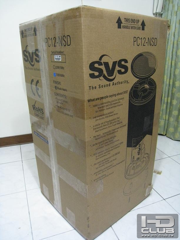

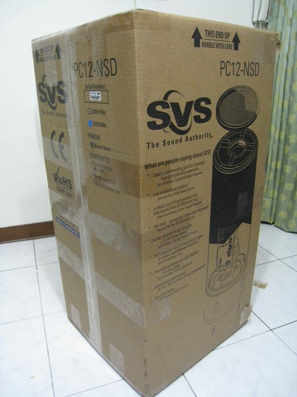

迎接了家裡的新成員~PC12-NSD
因此來這裡分享我老婆說的"海尼根啤酒桶"
~開箱囉~

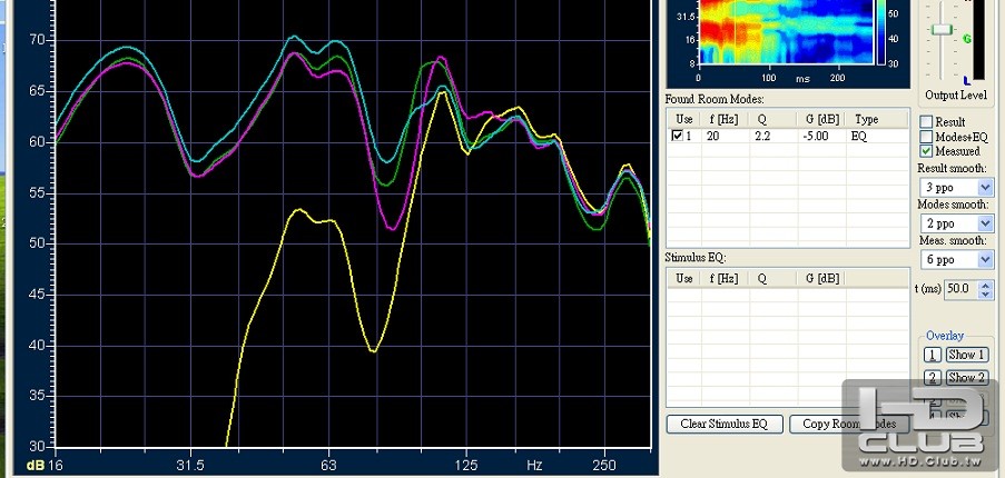

朱大哥正在使用軟體XTZ幫測"皇帝位"
經擺位調校後~
"皇帝位"出現囉!
此為軟體顯示之低頻EQ調整參數值

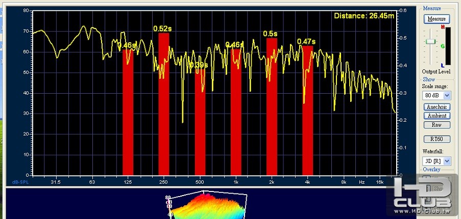

此為全頻段動態頻響測試圖表

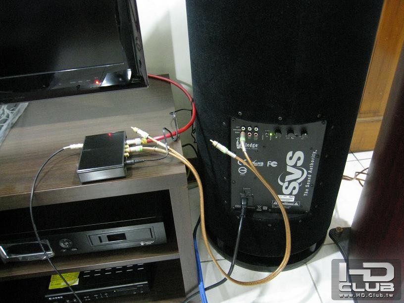

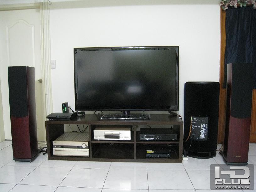

擺上新成員後的全景

 樓主| 發表於 2011-7-1 21:56:17 | 顯示全部樓層
回覆 3# 小鄭
在我家7坪的視聽空間裡
SVS PC12-NSD的表現~
實際體驗BD"變形金鋼2"
爆破動作時除了身體能感受到低頻帶來的衝擊
且那收放自如紮實的聽感,讓我有不賴的刺激體驗。
且重要的是長時間的影片欣賞
不會讓我有聽覺的疲勞感出現,是我重視的。
目前正在幸福的享受中~
原廠代理的服務真的很專業又周道
詳情可直接洽詢朱大哥~
