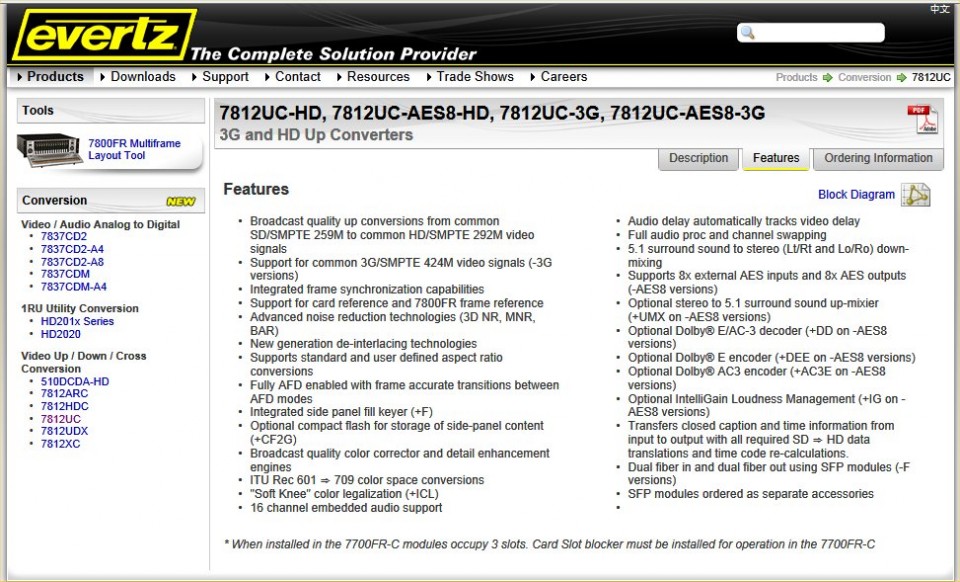

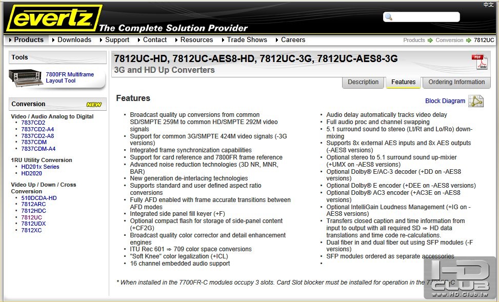

廣播級的 upconverter 都是 HD-SDI In/Out, 可調的參數不少, 大廠如 Evetz and Harris都有出 Rack or 1-U 單機版, 價位從20w~200w都有, 一般來說, 50w 等級的就有不錯的表現(不是家用軟體版PDVD or TMT 上的upconveter能比的). 中華電信為了 MOD, 買了不少台, 入門 or 高階款都有, 一般家用電視也有 built-in upconverter, PS3  的 DVD upconvter 也粉不錯, 但比起廣播級的設備就只能靠邊站了
