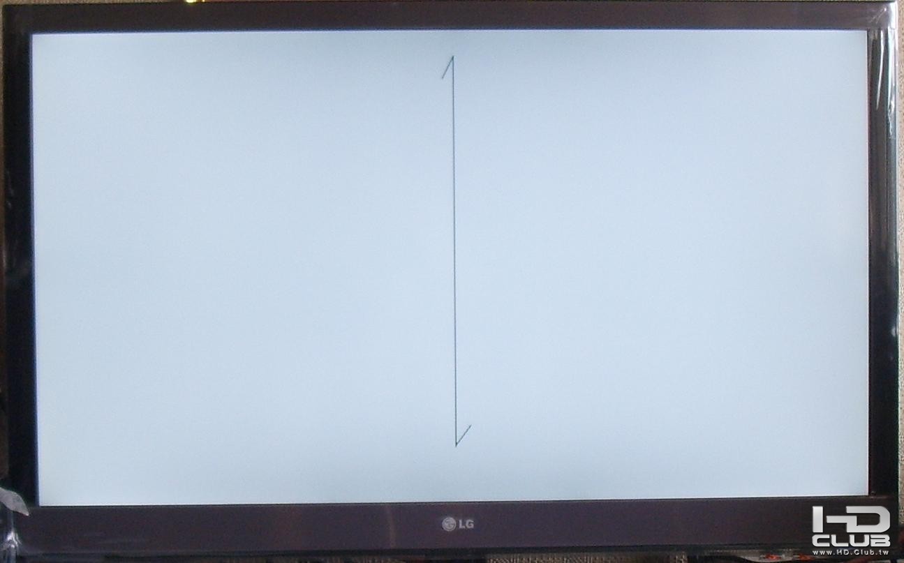

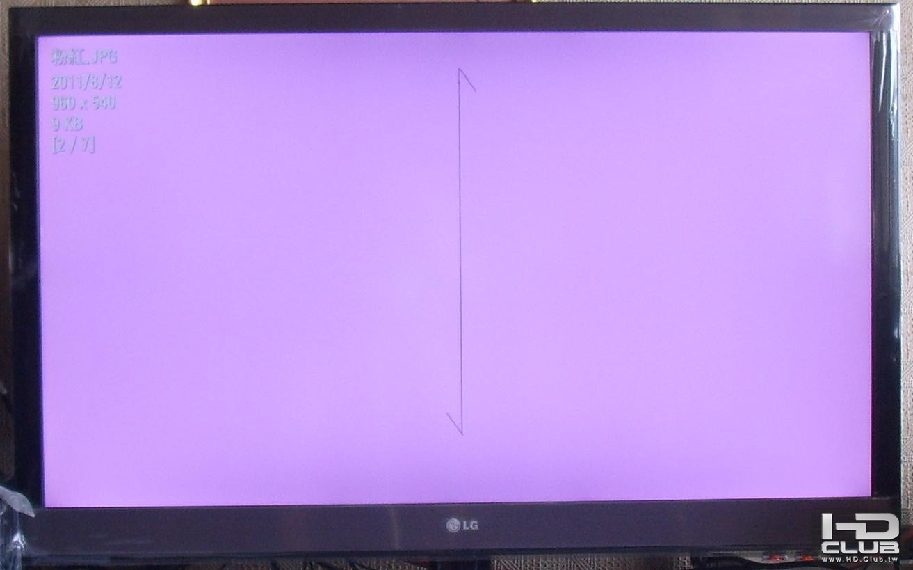

 樓主| 發表於 2011-8-4 08:49:08 | 顯示全部樓層
附上 LG 42LW5700 白色畫面的情形.
發表於 2011-8-4 11:13:01 | 顯示全部樓層
相片拍得不好,但應可看出螢幕上下方中間各有一片 [烏雲] . ...
downmovieload 發表於 2011-8-4 08:49
不知道是產品的設計瑕疵, 還是剛好買到瑕疵品, 找原店的另一台試試
 樓主| 發表於 2011-8-10 09:53:36 | 顯示全部樓層
回覆 8# brucemschen
昨天(8/9)再請LG服務人員來他也用單色畫面檢視,表示這種背光不均每台都有,包括服務中心展示的也有.
請問您說一切正常,有用單色畫面檢視嗎?,
 樓主| 發表於 2011-8-10 09:56:00 | 顯示全部樓層
回覆 6# 0936158029
畫面已po上,請參考.
請問您有用單色畫面檢視嗎?,

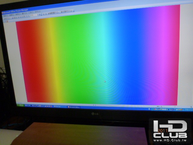

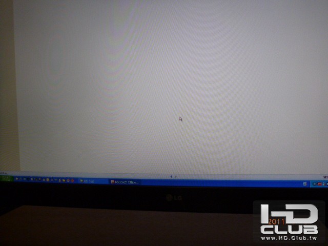

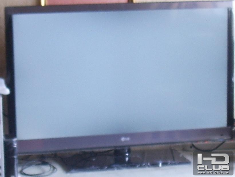

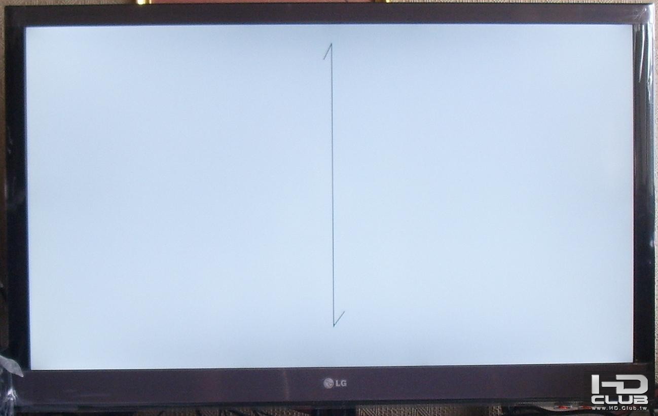

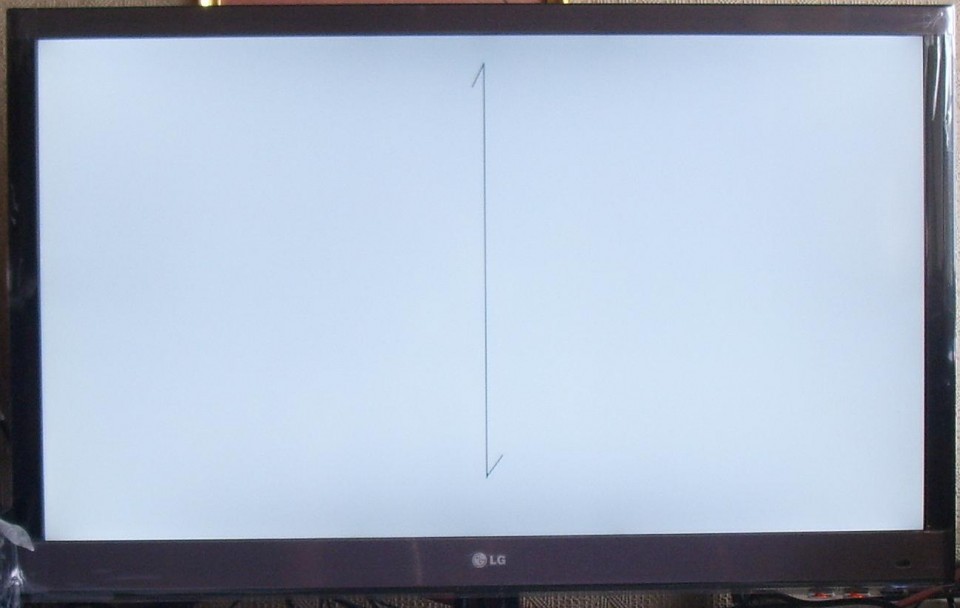

 樓主| 發表於 2011-8-16 10:30:36 | 顯示全部樓層
粉紅色.JPG 白色.JPG 白色最大節能模式.JPG 回覆 15# 0936158029
更換新機後的畫面
LG的服務人員同意更換新機,(LG服務人員態度及速度都很不錯).
換機後畫面感覺好一些了,只是此系列都有疑似背光不均的問題 .
會呈現在畫面的上下邊中間一帶 .如調整為最大節能,更為清楚.
此為原始設計就存在,沒辦法改善了!
附圖請參考.
