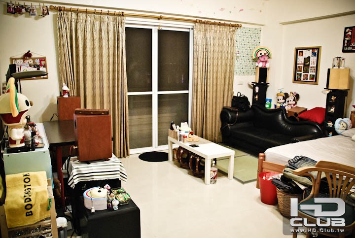

先給各位看一下我的配置圖
因為小弟不太會畫畫~所以跟實際有些誤差
實際環境如下:(最上面兩張照片是最新的配置)
http://www.hd.club.tw/viewthread.php?tid=64579&page=1&extra=#pid825448
遇到的問題是
用YAPO測過之後
1.L和SL的音量都會設的比R和SR低~尤其是L會差蠻多格的
但L和SL離測量點明明就比較遠一點點~還是是因為反射的關係?
2.重低音每次都會被設成最低音量...
3.重低音明明就離測量點比L,R,C都近,卻會被設成最遠距離
4.重低音的相位應該調哪個?@@
以上的問題希望有大大可以指導一下~真的很感謝您^^

建議儘量改變距離如下,
聆聽位跟中置在一個線上,
左聲道也跟左環繞在一線上,
左右喇叭跟中置等距
左右喇叭,左右環繞跟聆聽位等距,
重低音可試擺在左聲道左邊方向試試.
系統對稱,重低音避開駐波過高點,會改善點你的問題.

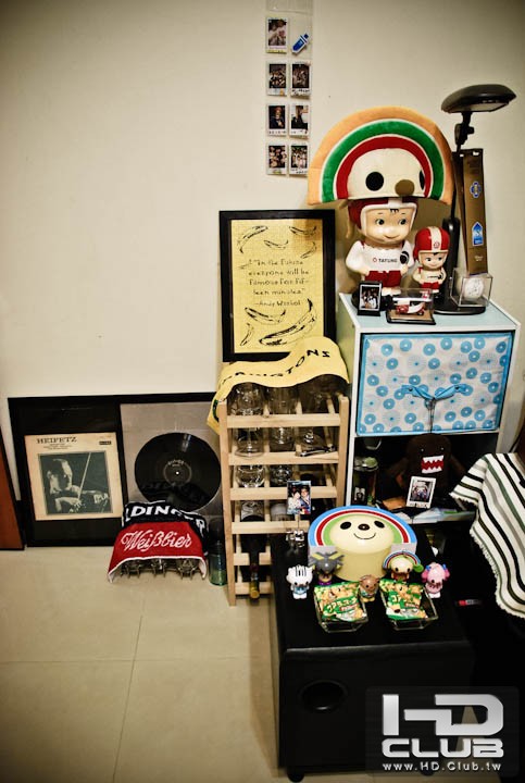

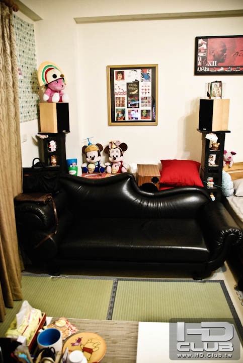

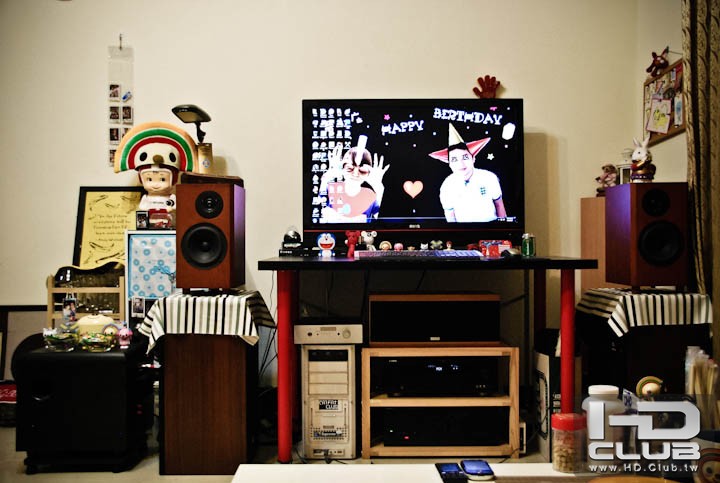

之前的擺位不是很理想
這幾天重新擺好位了
更新照片
還請大家看看有沒有哪邊有問題??
