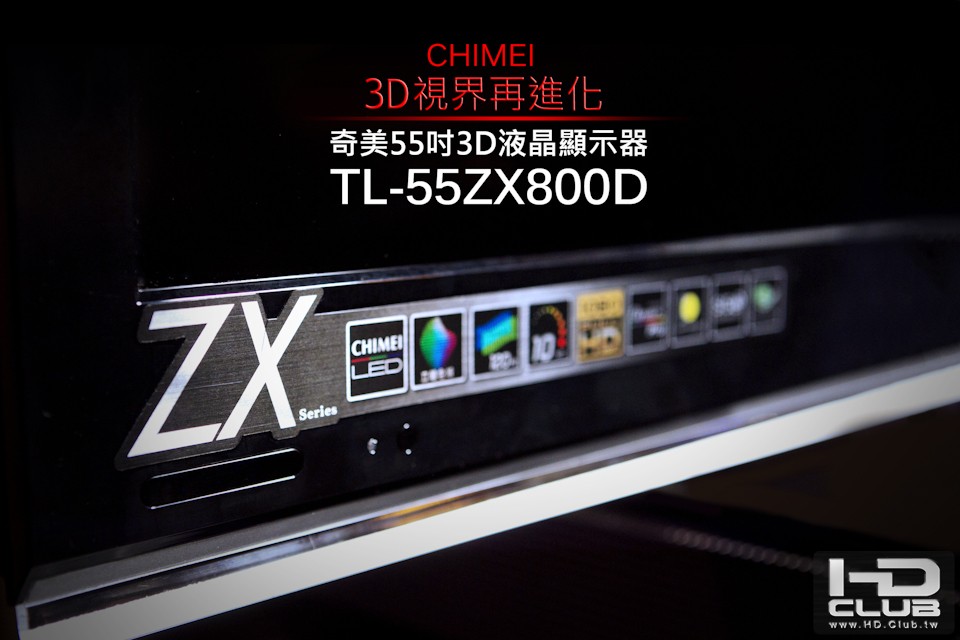

託西楓大大的福氣, 可以在奇美ZX 55吋 上市前很仔細的來看看這台3D電視, 所以一定要特別寫篇介紹來分享給沒辦法到工作室親自欣賞的朋友。
這次我們看的還是在工程機階段, 部分功能還沒調校到最完美, 在實際上市後表現一定會比小弟看到的來的更好.
將將將~全新的ZX系列出現了!!

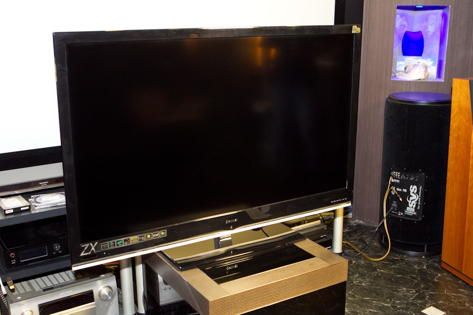

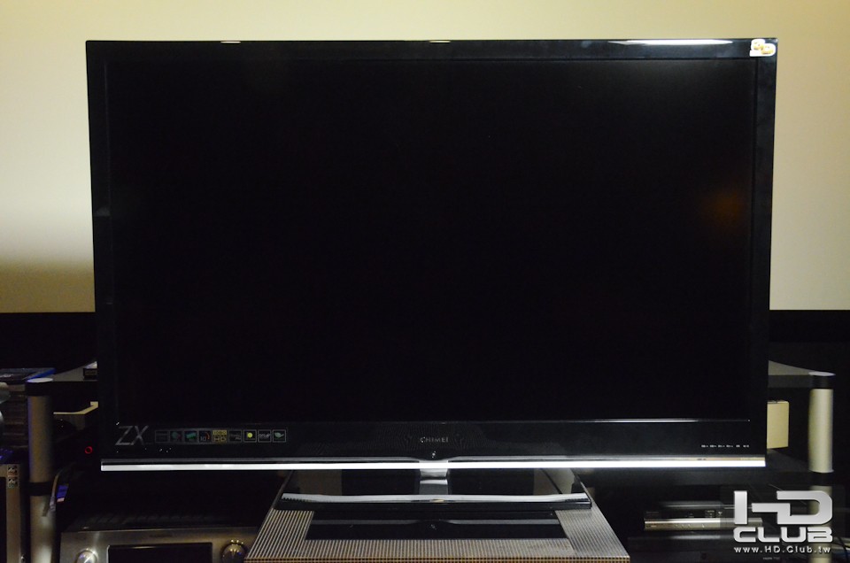

55吋的大尺寸, 說實在的, 不只看起來很大, 重量也相當的紮實阿!!

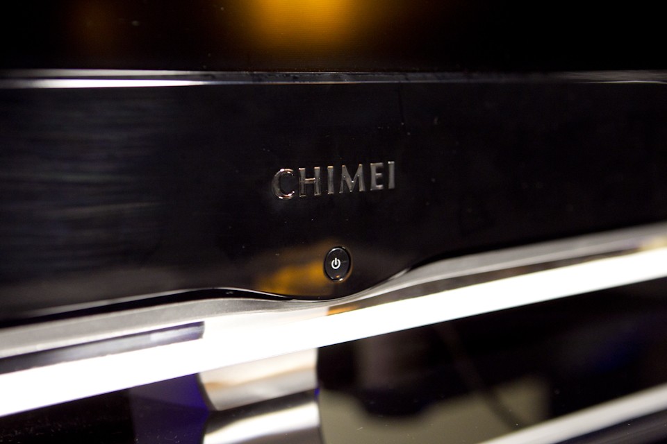

換個角度來看看, 黑色鋼琴烤漆, 質感還不賴, 不過一樣有鏡面烤漆的老缺點,指紋超容易沾在上面!

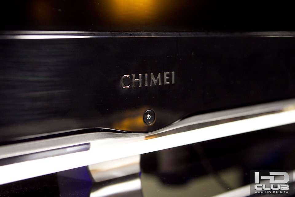

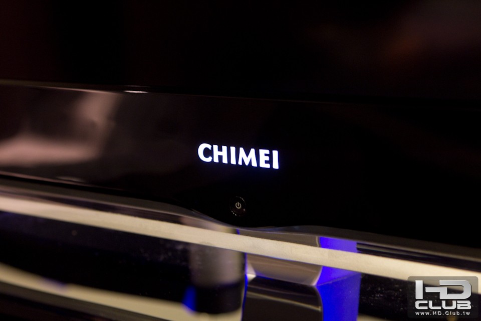

啟動鈕的設計很像電腦螢幕的設計, 在面版正前方

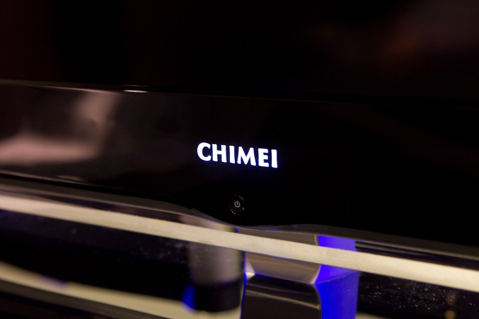

電源打開後CHIMEI的LOGO是會發亮的, 而且還會有呼吸燈的感覺!

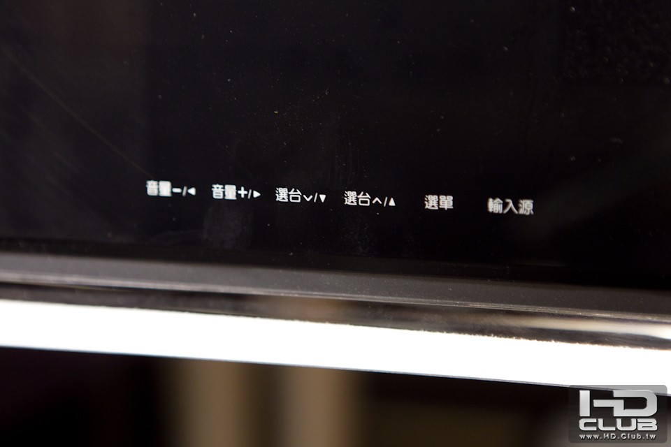

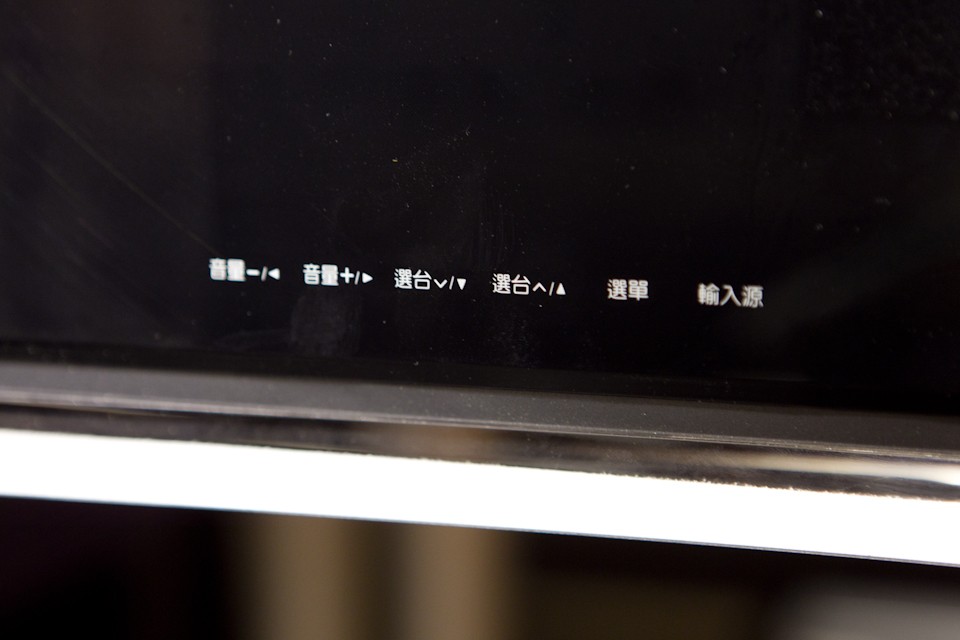

簡單易懂的操作面板, 採用觸控式的控制, 更方便使用者使用.

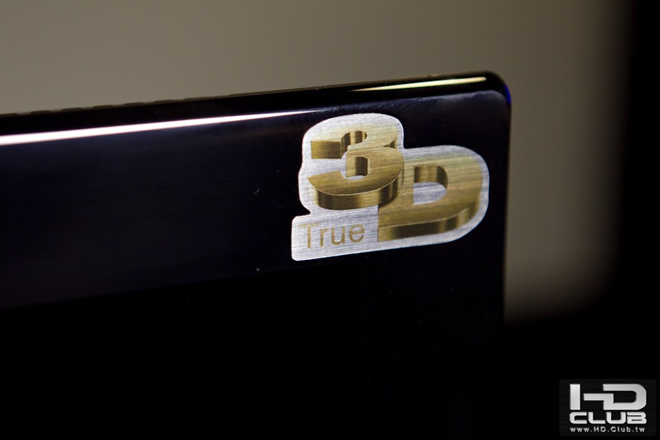

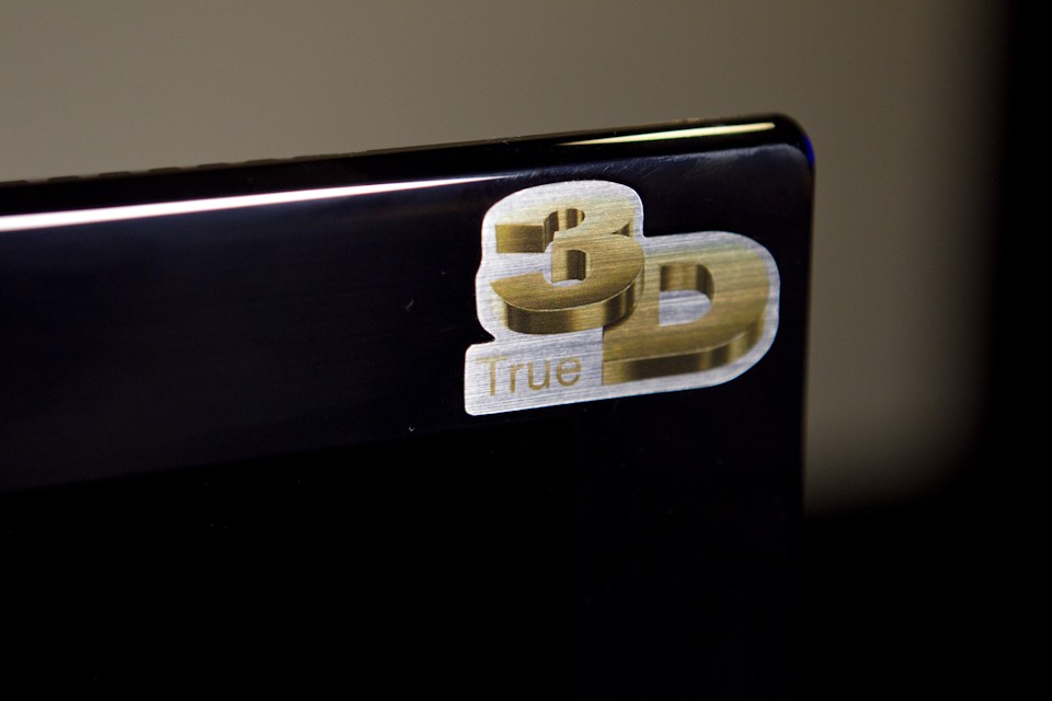

3D貼紙, 簡單指出本機種可是3D機種, 話說這3D的LOGO是站長大人西楓的設計.

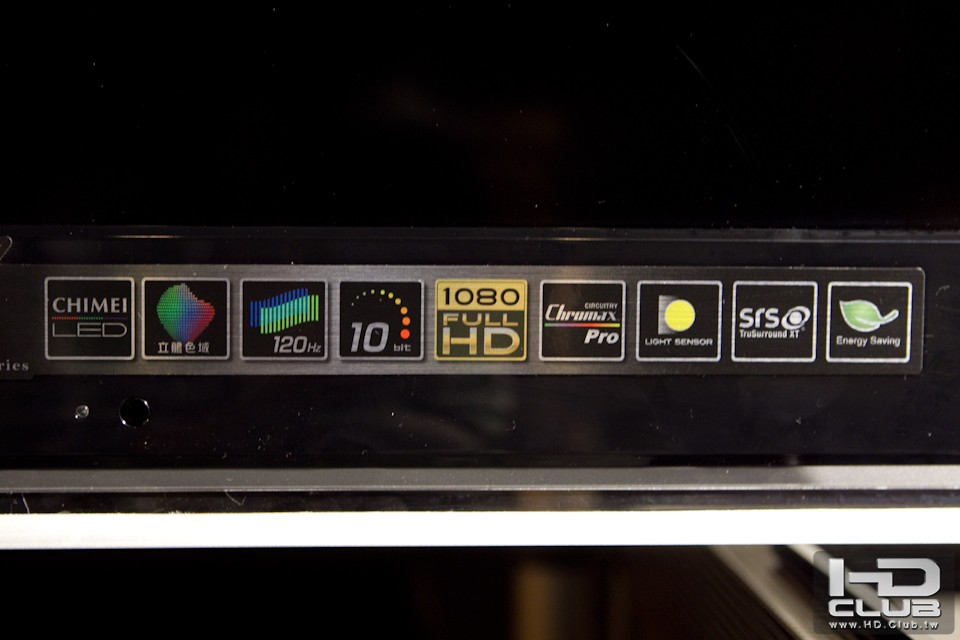

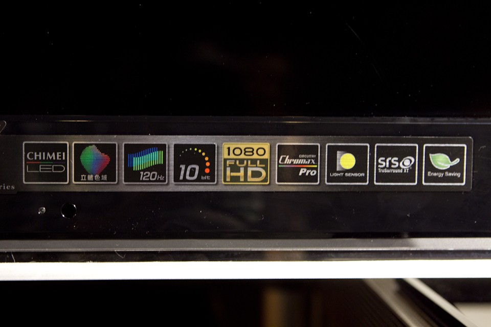

正面的規格特點貼紙

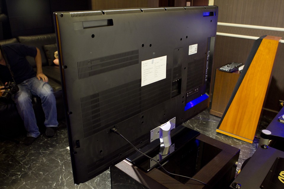

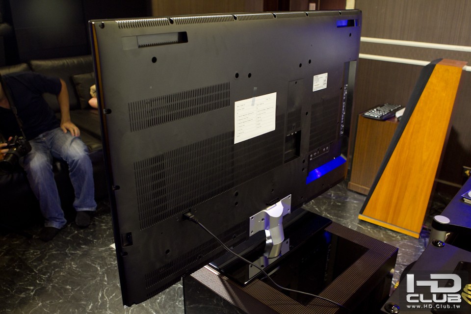

背面的設計也很簡潔, 55吋真的好大!!

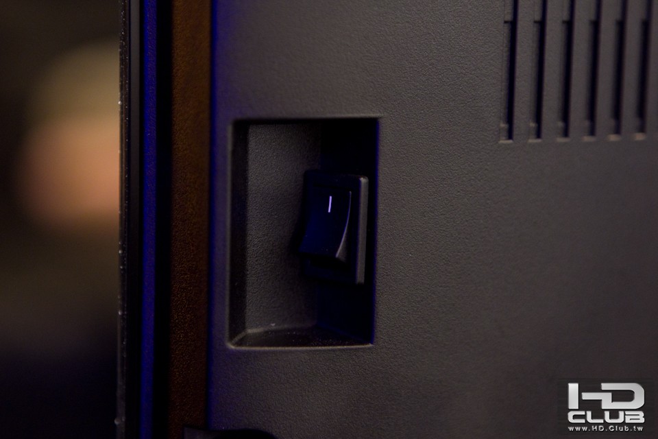

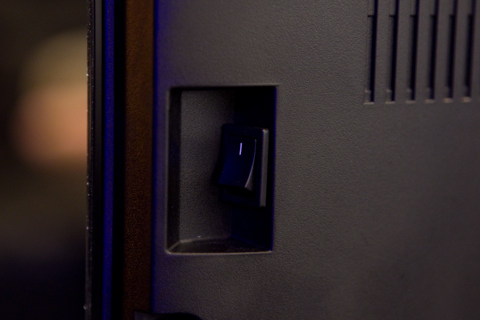

電源開關, 關掉這個正面的啟動鈕就無法啟動

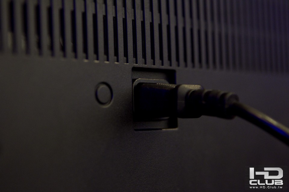

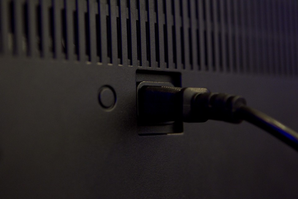

AC插孔

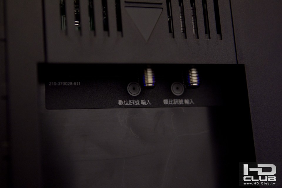

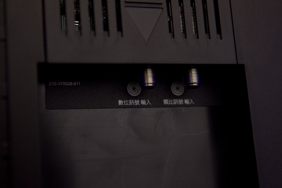

數位與類比的電視訊號輸入端子

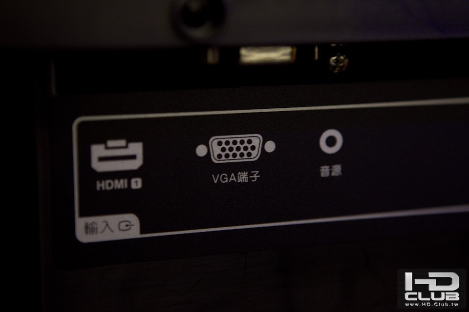

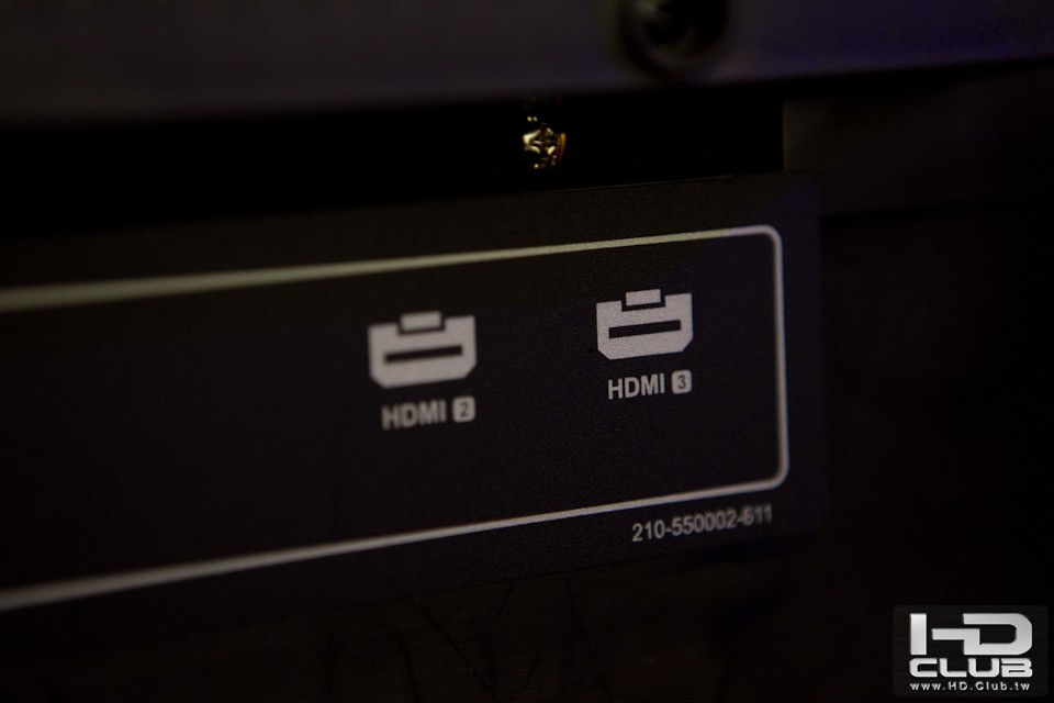

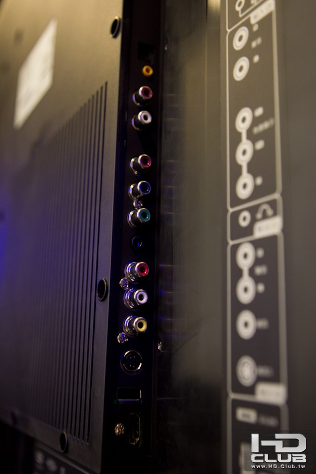

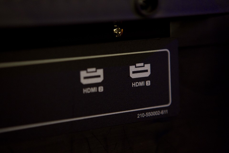

背面右側I/O的部分

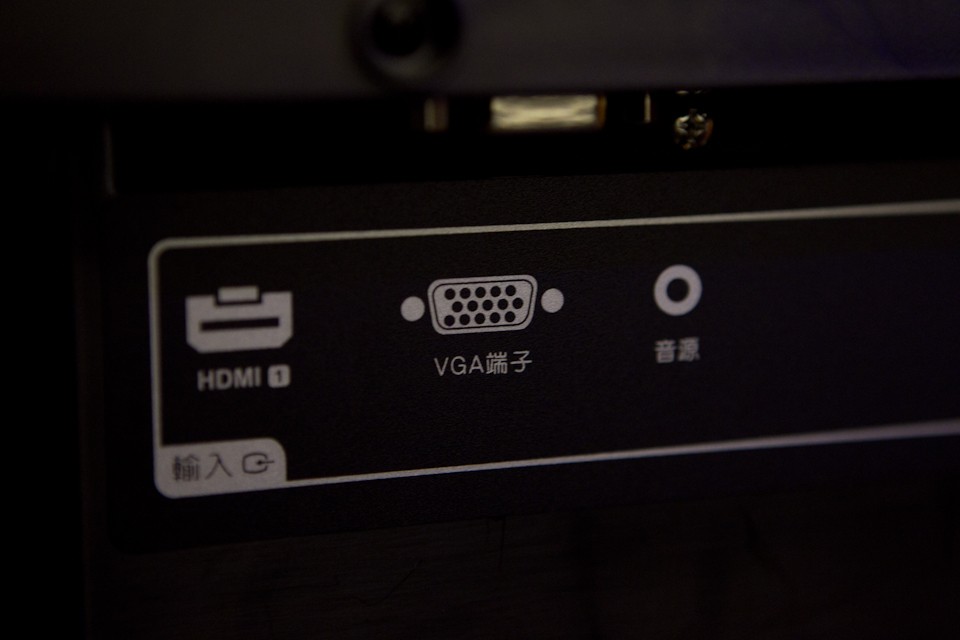

背面的輸入端子
輸入端子

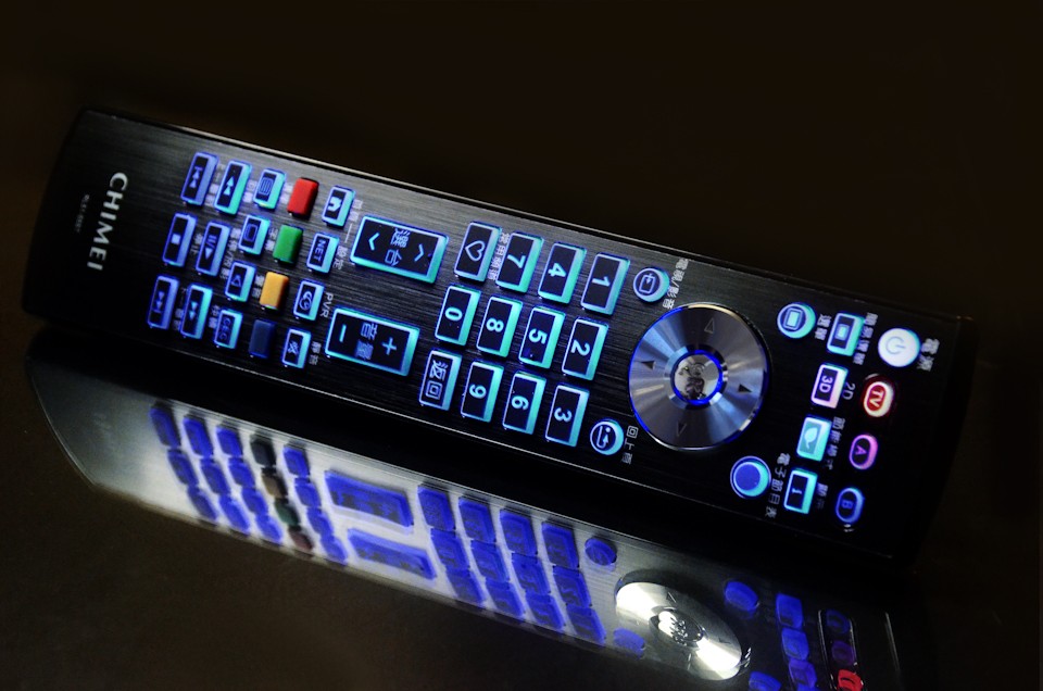

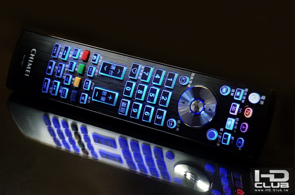

遙控器的部分, 上頭有漂亮的髮絲紋路, 而且在按下遙控器時會發出藍色的背光!!

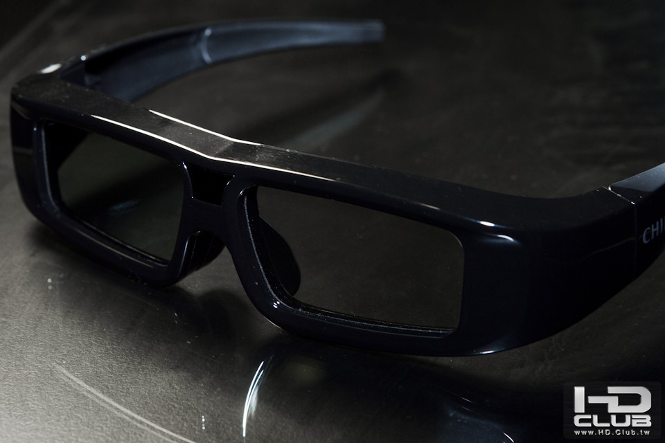

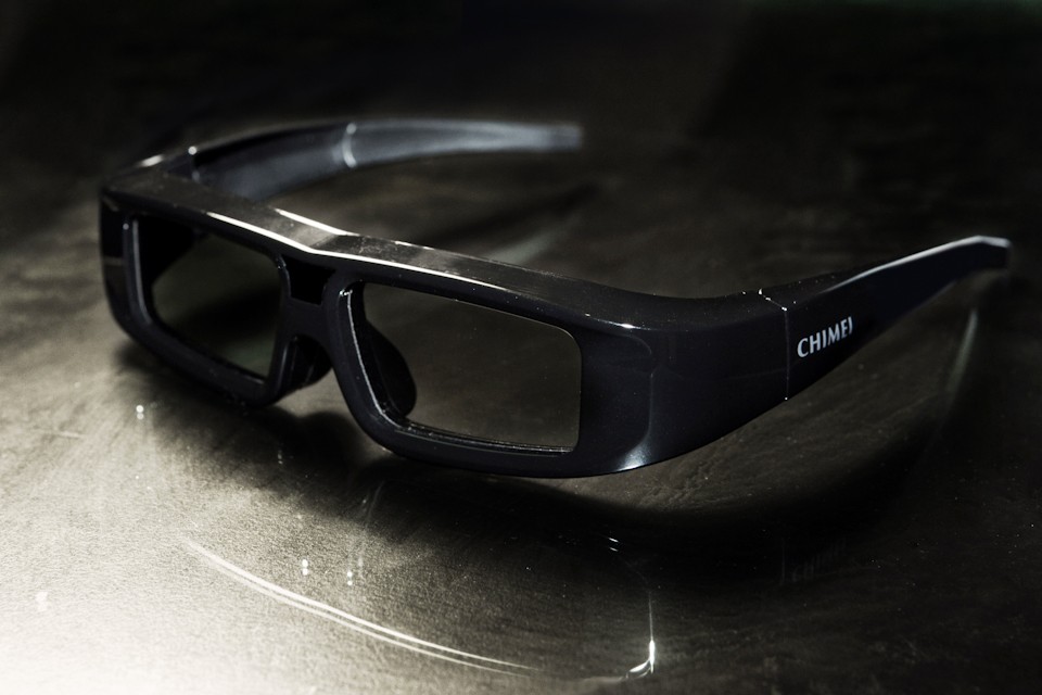

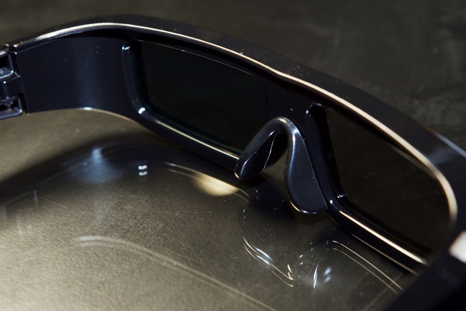

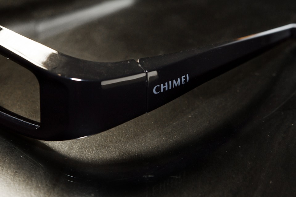

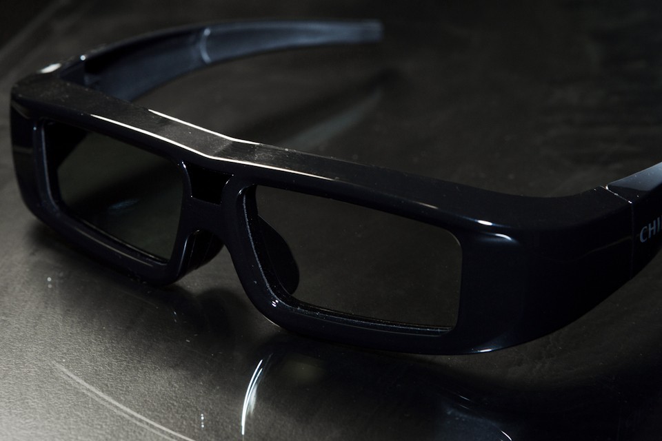

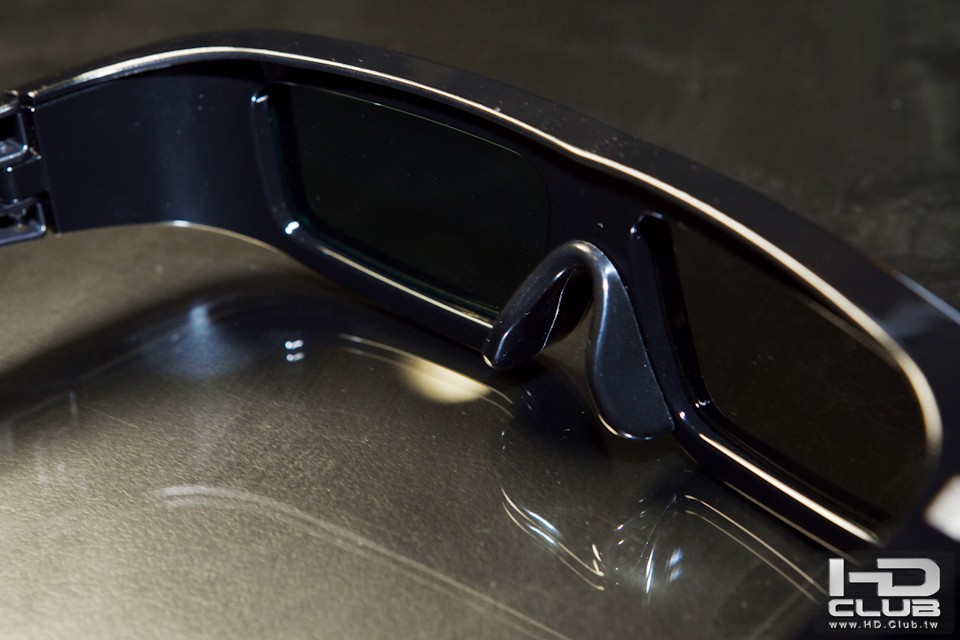

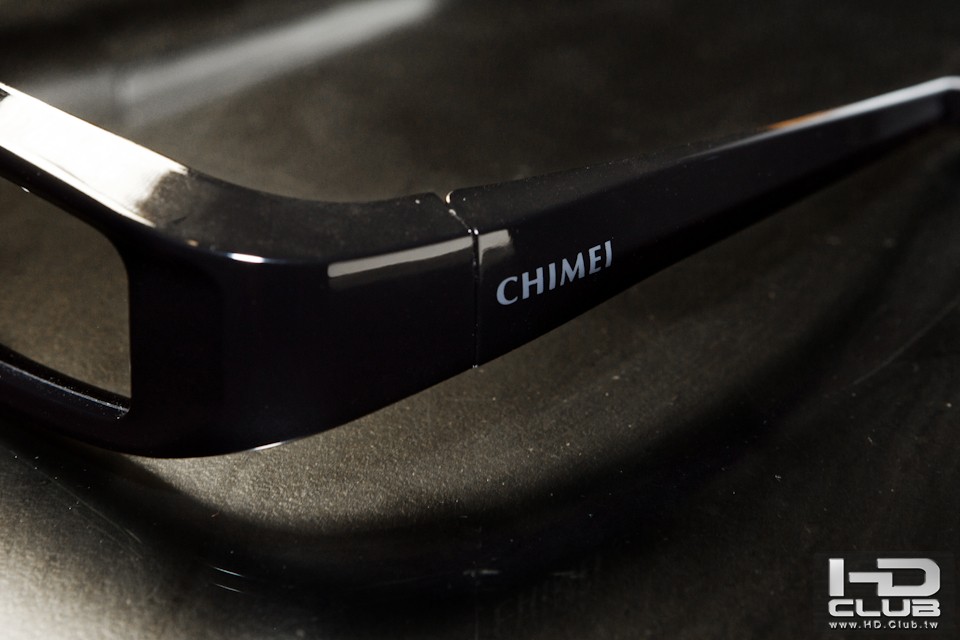

CHIMEI ZX系列是主動快門式(shutter glasses)的3D技術, 搭配主動式3D眼鏡
外觀其實與一般主動式3D眼鏡沒什麼差別, 但包覆性還不錯, 只是如果對小臉的女生來說是有點大, 建議這個可以分Size, 讓愛美的女性也喜歡使用
CHIMEI的主動式3D眼鏡內建鋰電池,可以透過一般USB充電,也可以透過電視後方的USB插孔充電
鼻樑的部分無法自由調整,所以比較沒辦法符合每個人的臉型,這點有些可惜, 一般來說都會附上幾組不同高度的鼻墊, 不知道實際販售時會不會有.

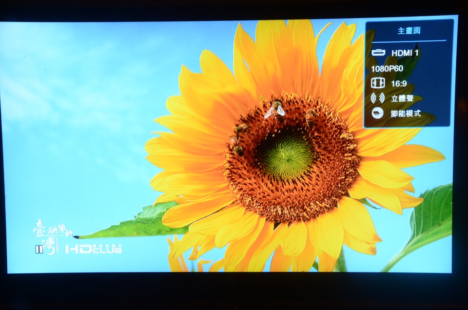

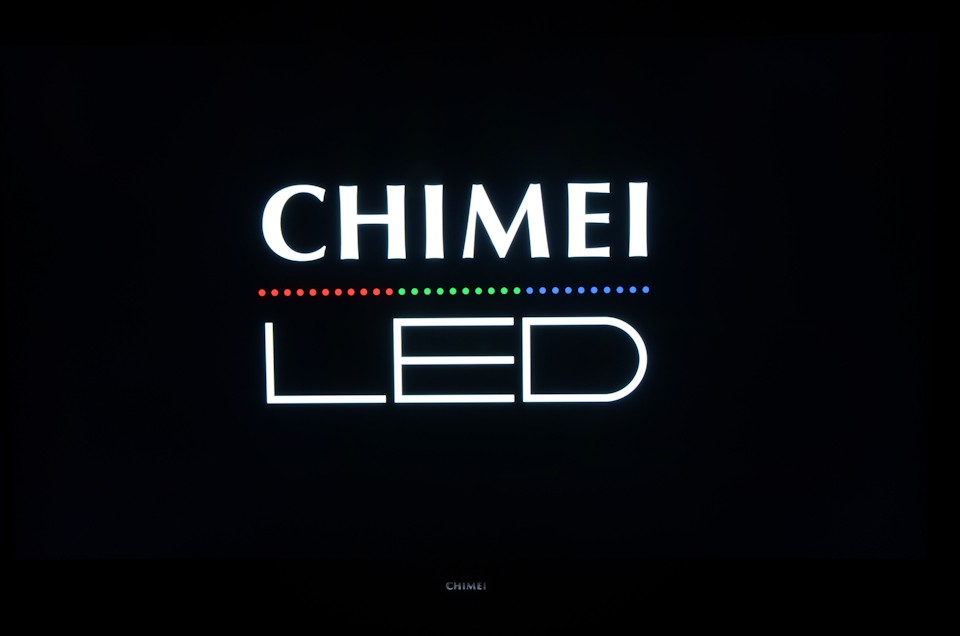

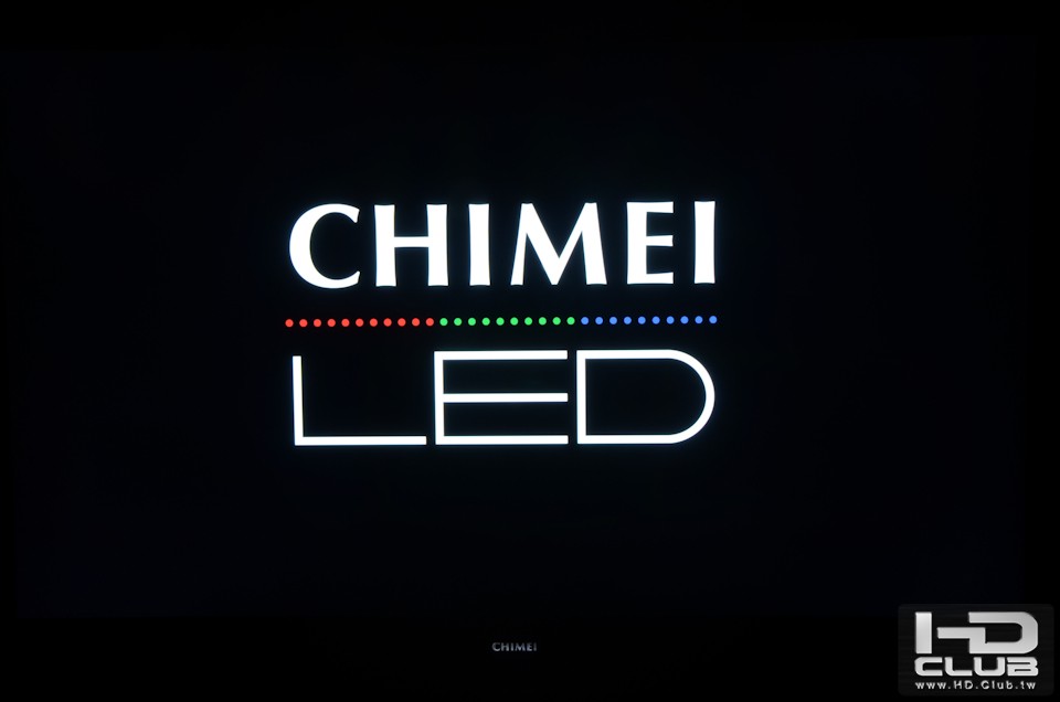

接下來為各位朋友帶來操作介面的介紹! 開機了!!出現了大大CHIMEI LED的畫面

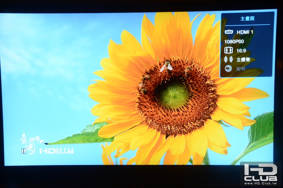

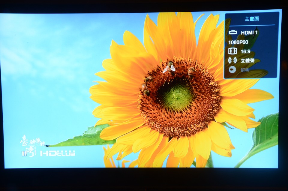

右上角會顯示目前資訊,也可調整顯示模式,目前是節能模式
調整為鮮明模式

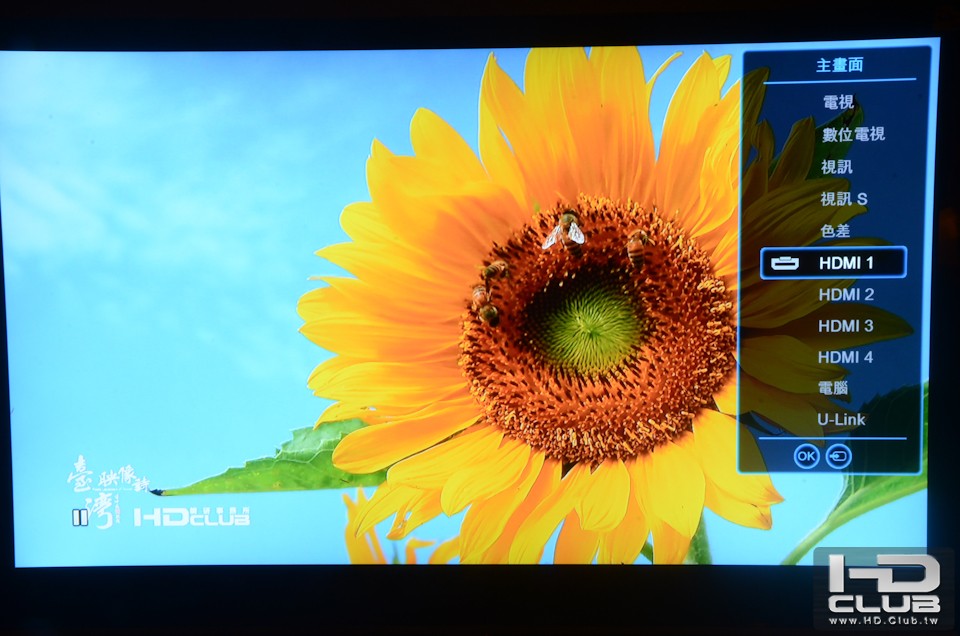

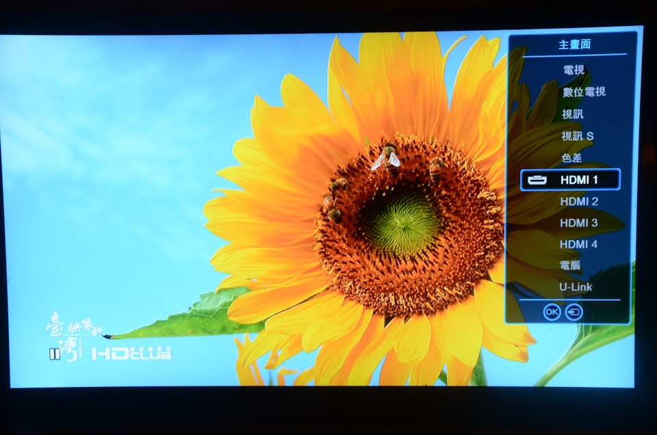

選擇輸入的端子

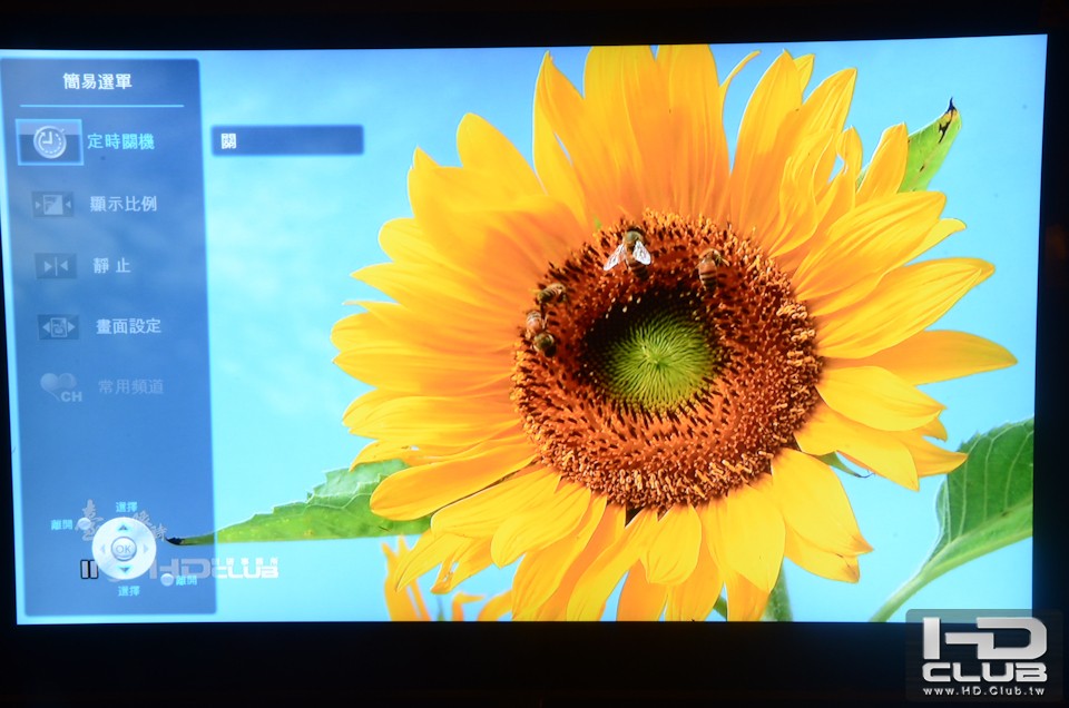

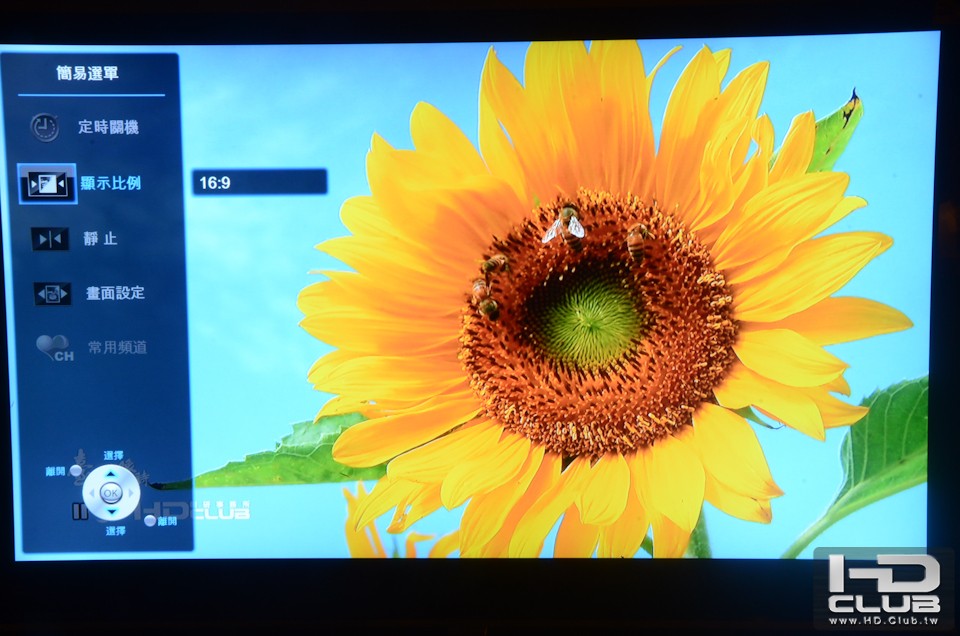

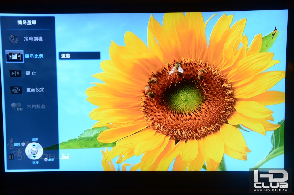

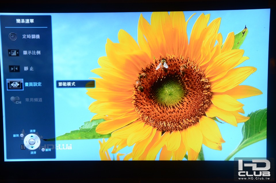

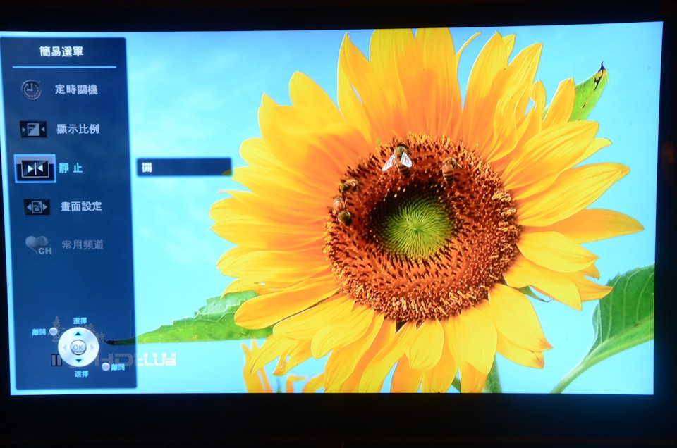

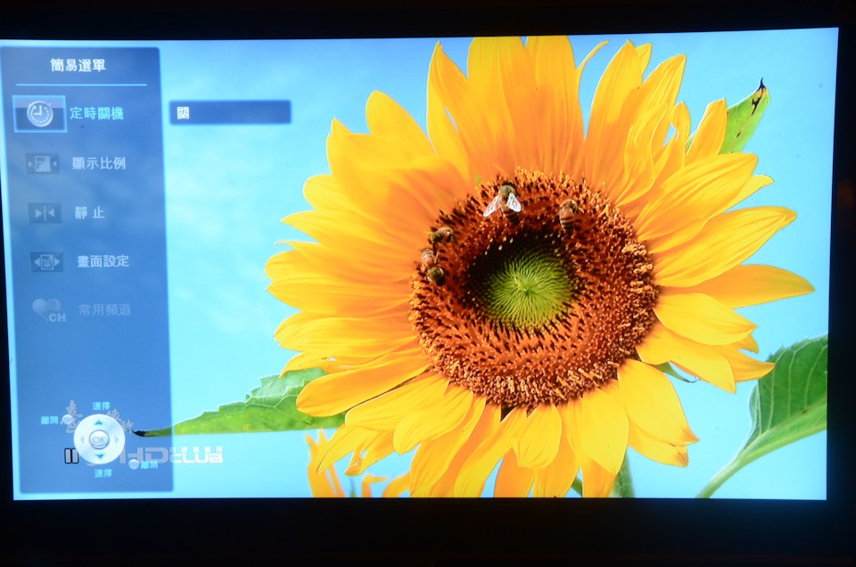

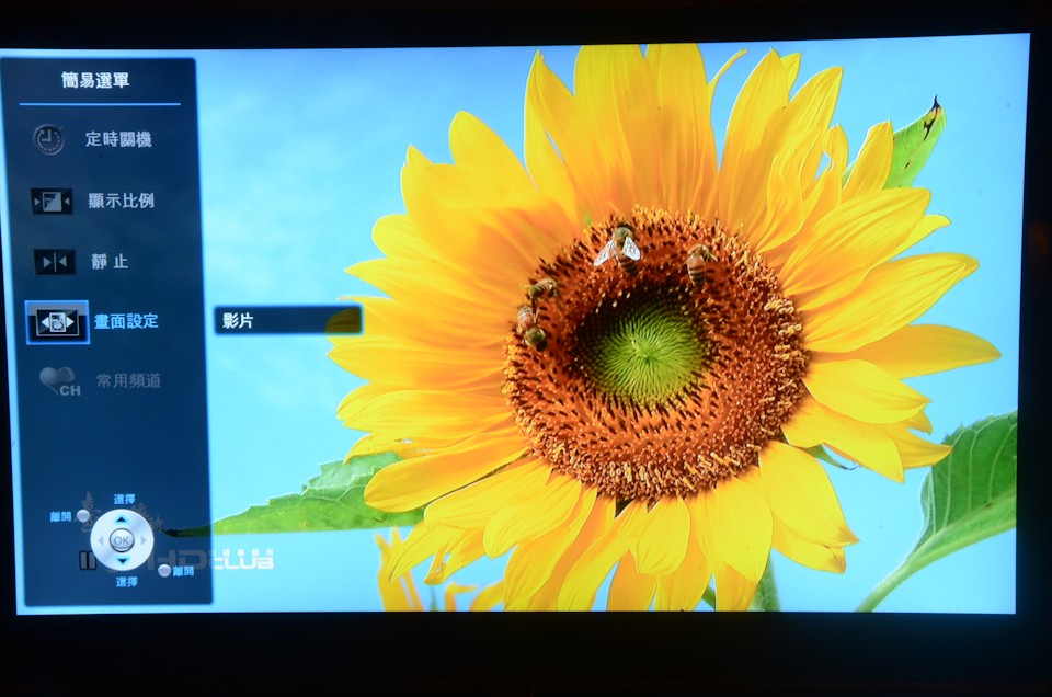

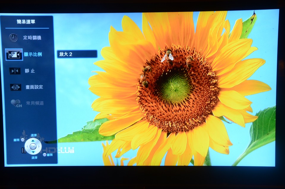

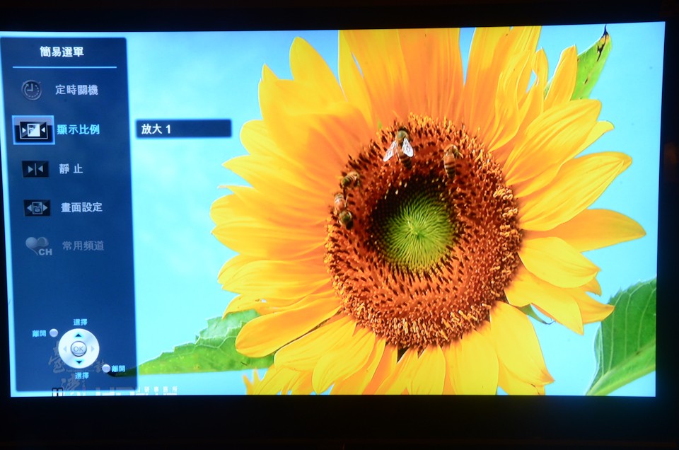

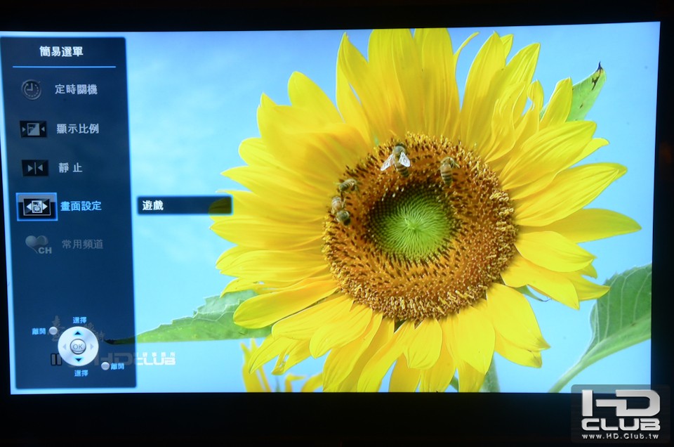

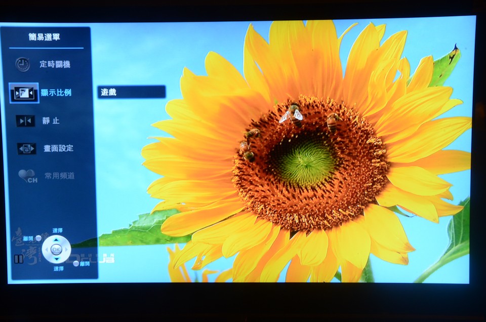

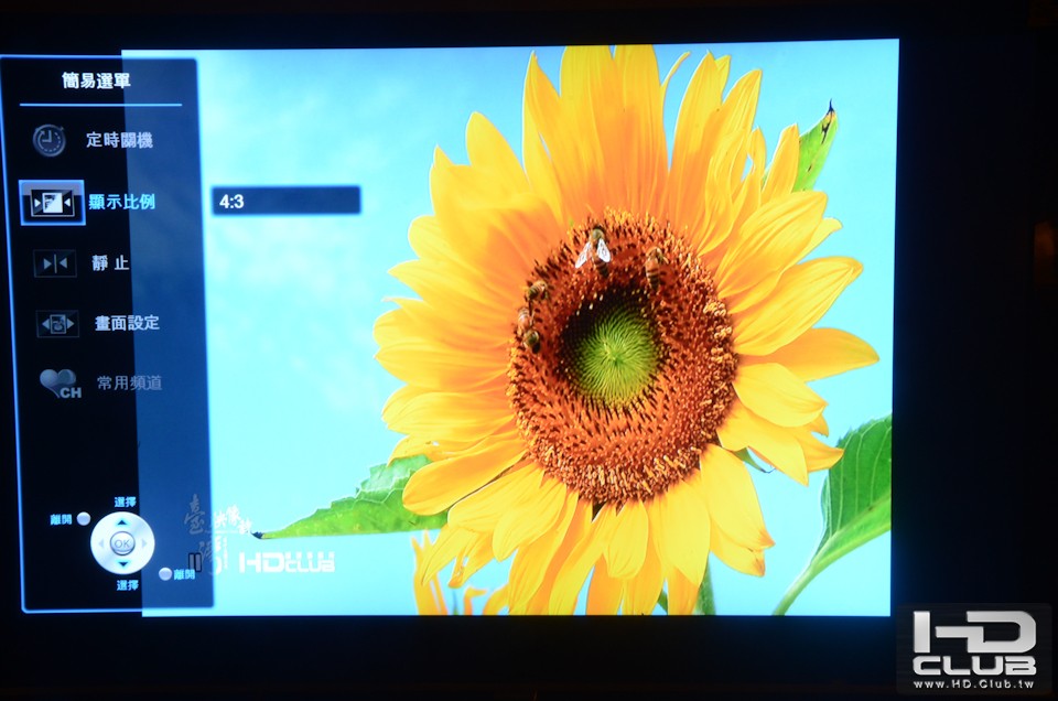

這是簡易選單的部分,有一些基本的功能可以做調整

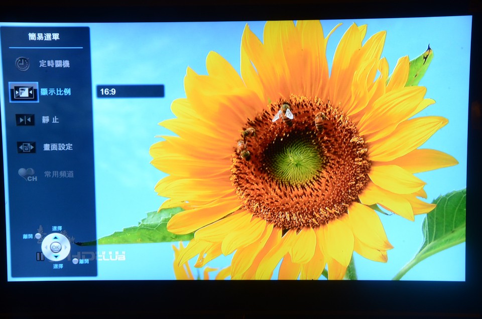

顯示比例的調整,目前為16:9

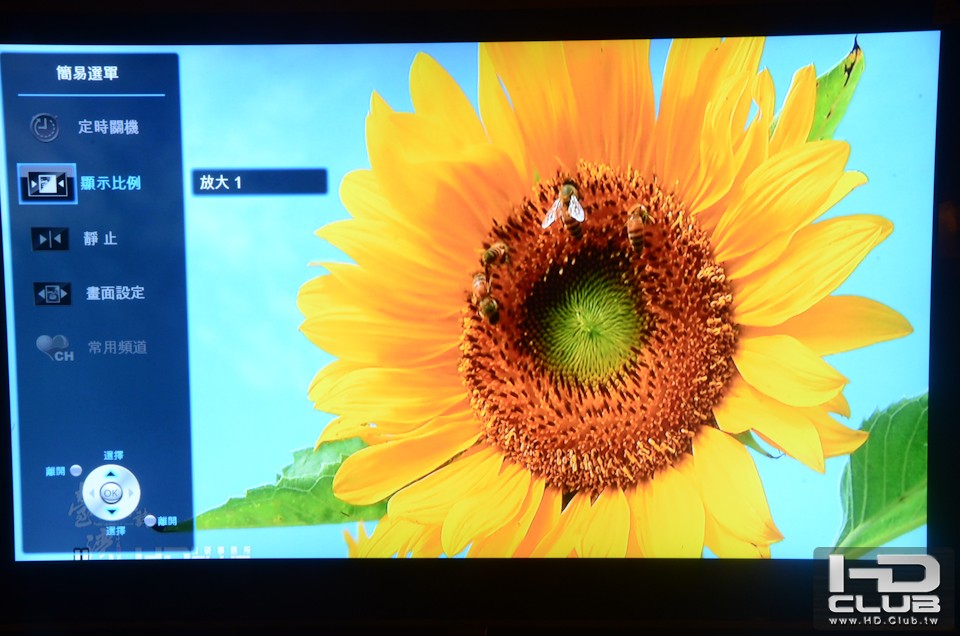

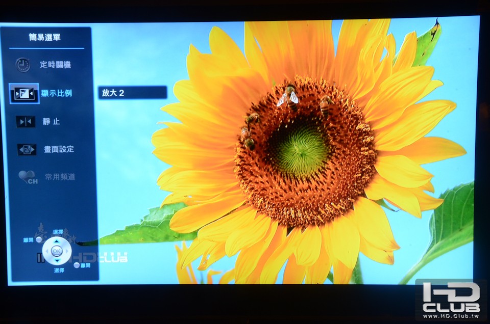

調整為放大1
調整為放大2
也可調整為方便遊戲的顯示比例

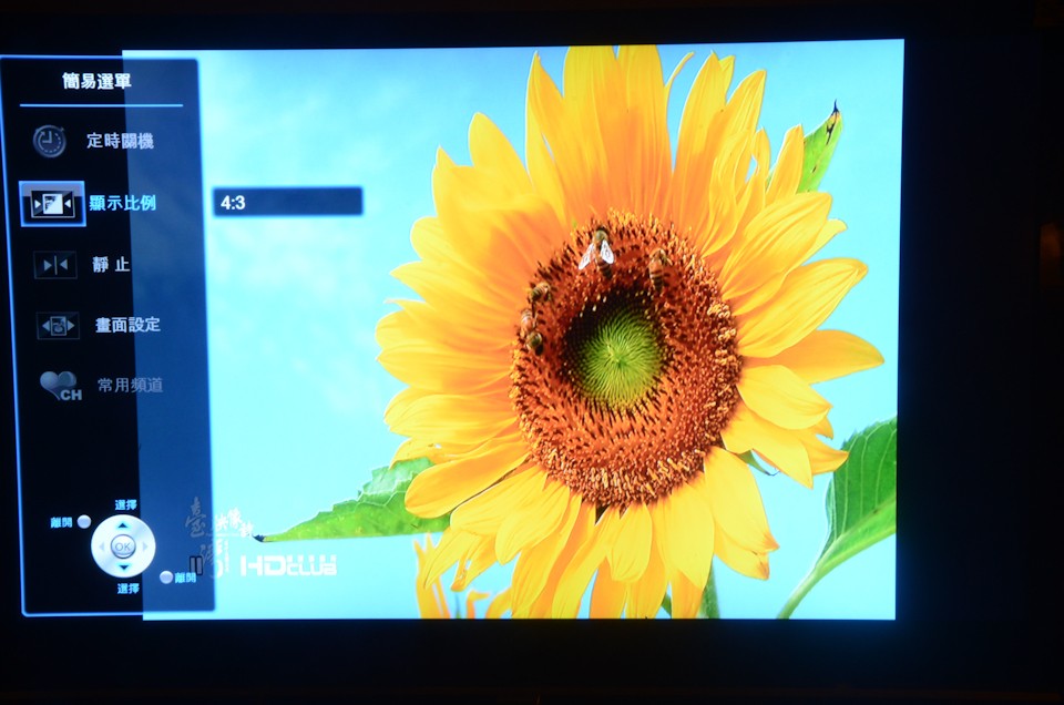

當然一定也會有4:3的模式

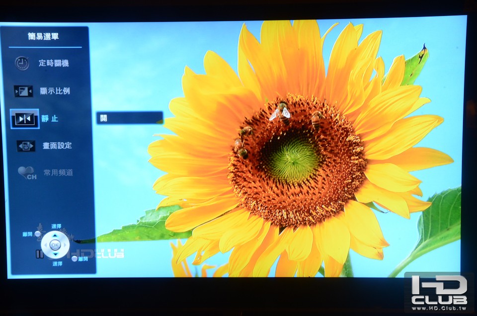

靜止選單

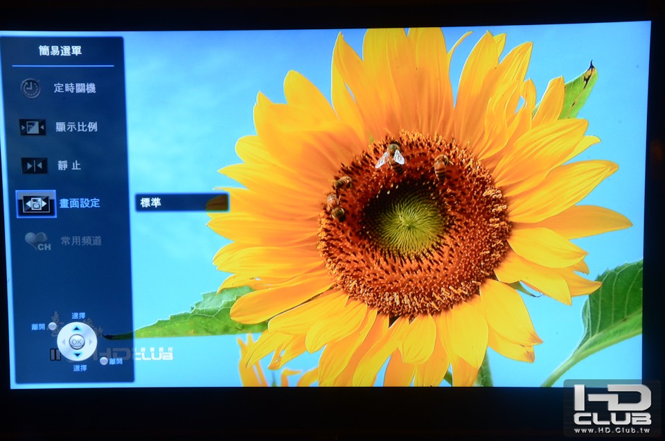

畫面設定
鮮明模式
標準模式
影片模式

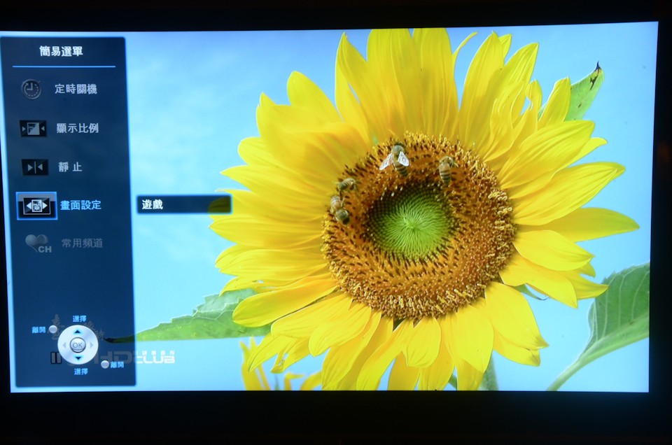

遊戲模式(這邊發色有點問題,是由於切換模式的延遲造成)
自訂模式

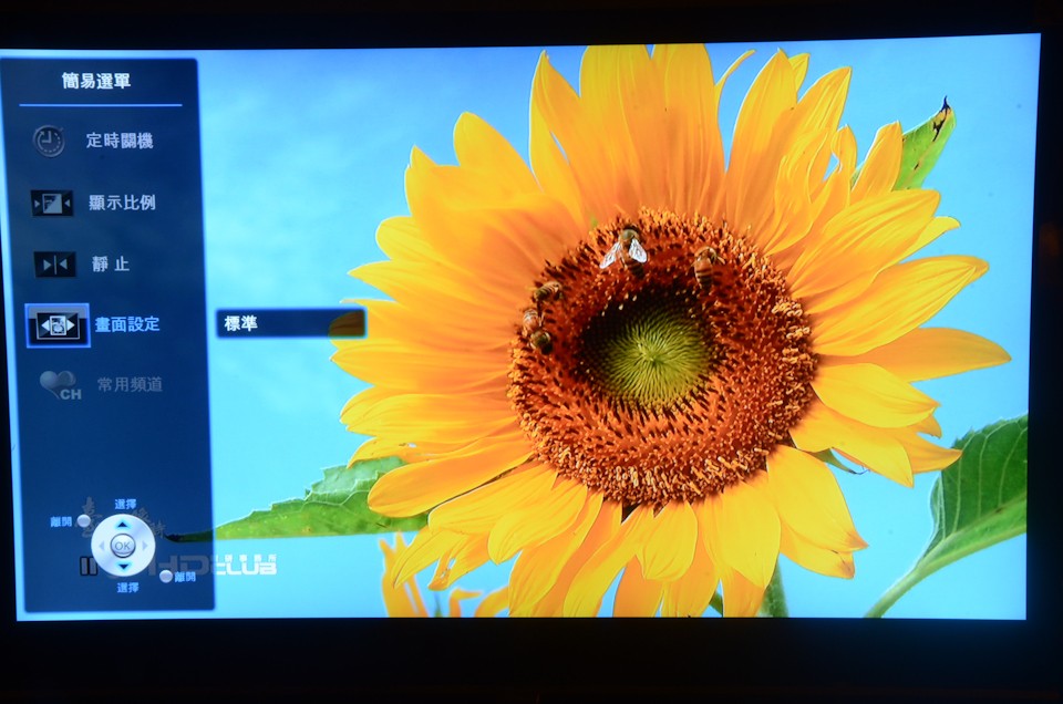

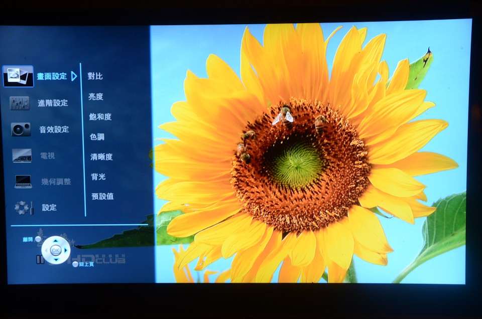

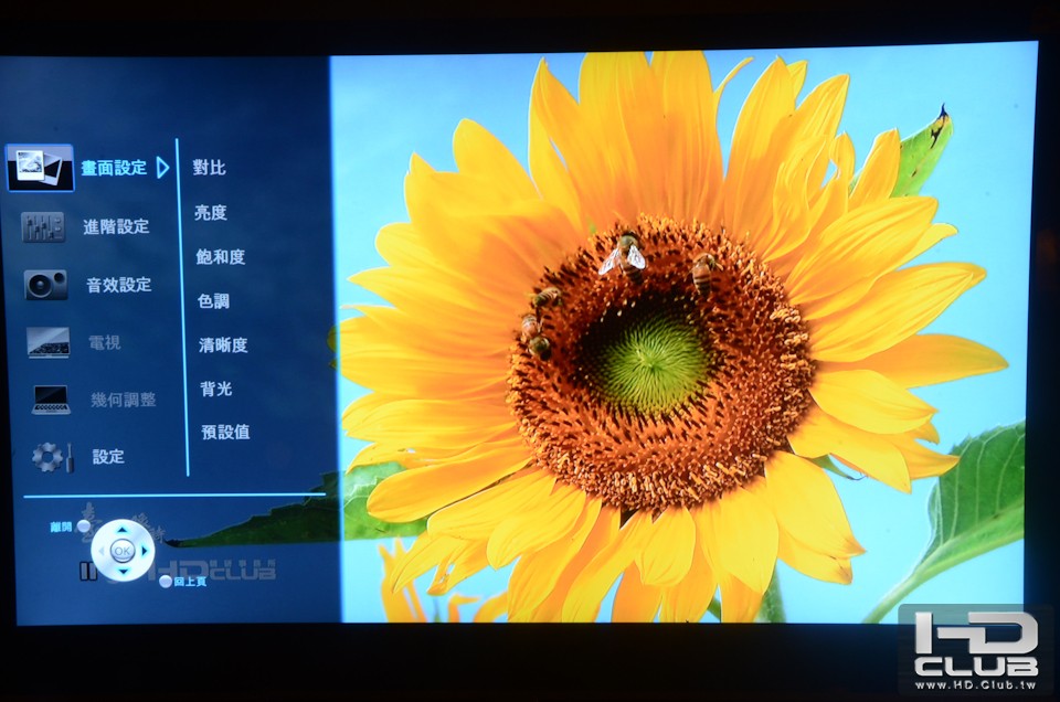

接下來進入畫面設定,畫面設定內共有對比,亮度,飽和度,色調,清晰度,背光與預設值可供調整

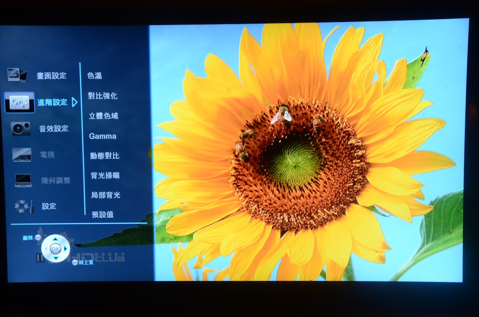

進階設定內有色溫,對比強化,立體色域,Gamma,動態對筆,背光掃描,局部背光與預設值可供調整

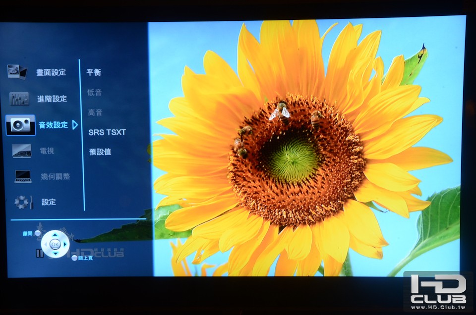

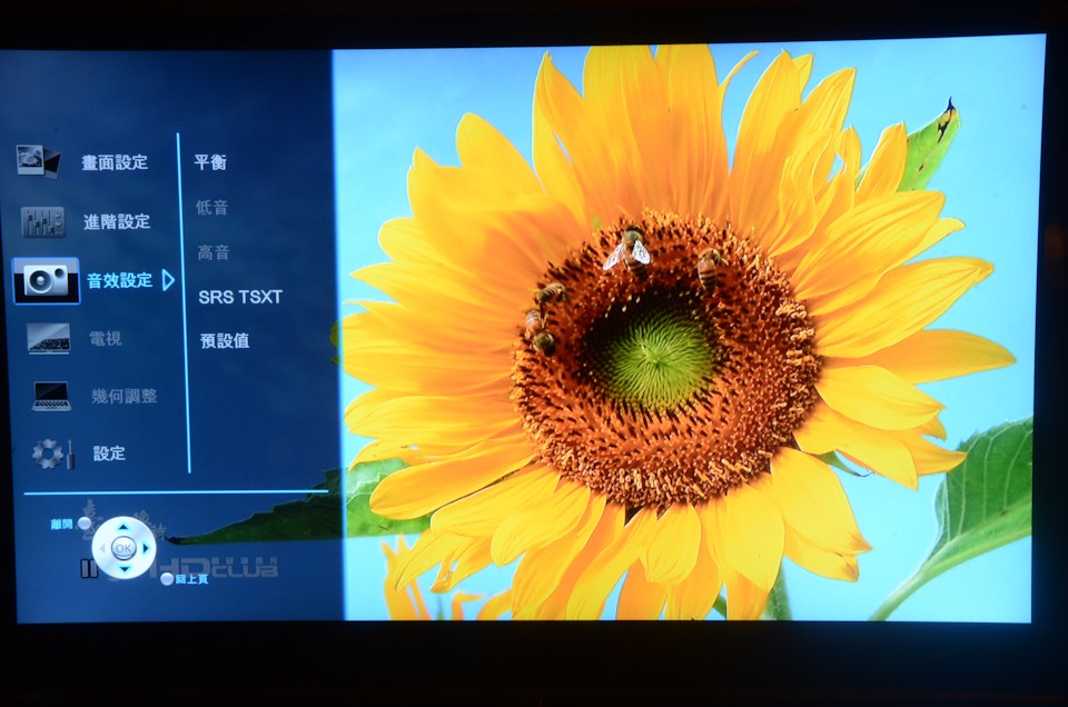

音效設定內有平衡,低音,高音,SRS TSXT與預設值可供調整

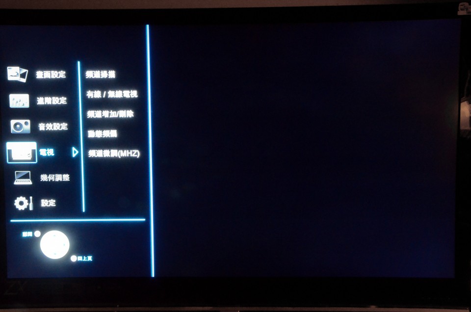

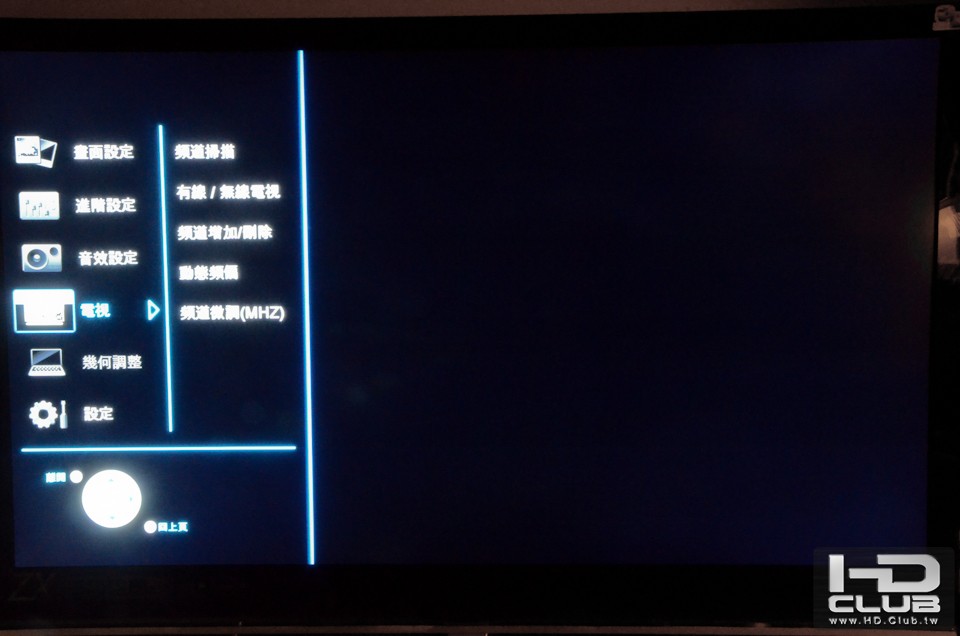

電視選單內有頻道掃描,有線/無線電視,頻道增加/刪除,動態頻偶與頻道微調可供調整

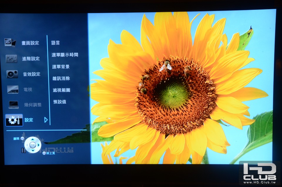

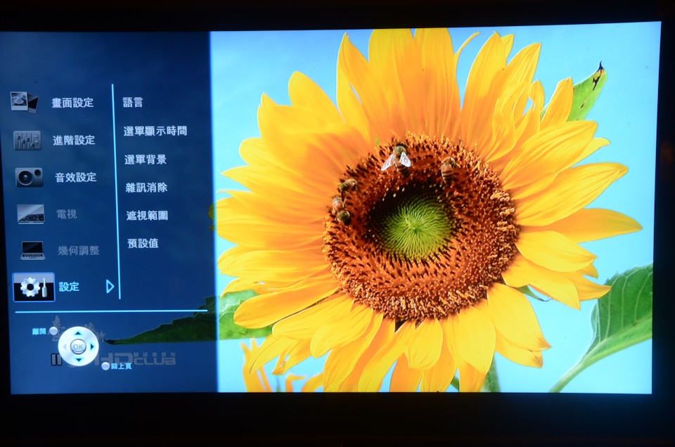

最後一個是設定,內有語言,選單顯示時間,選單背景,雜訊消除,遮視範圍與預設值可供調整

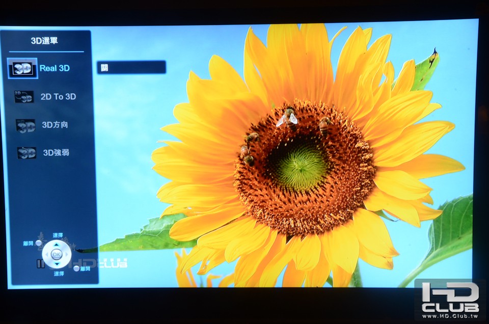

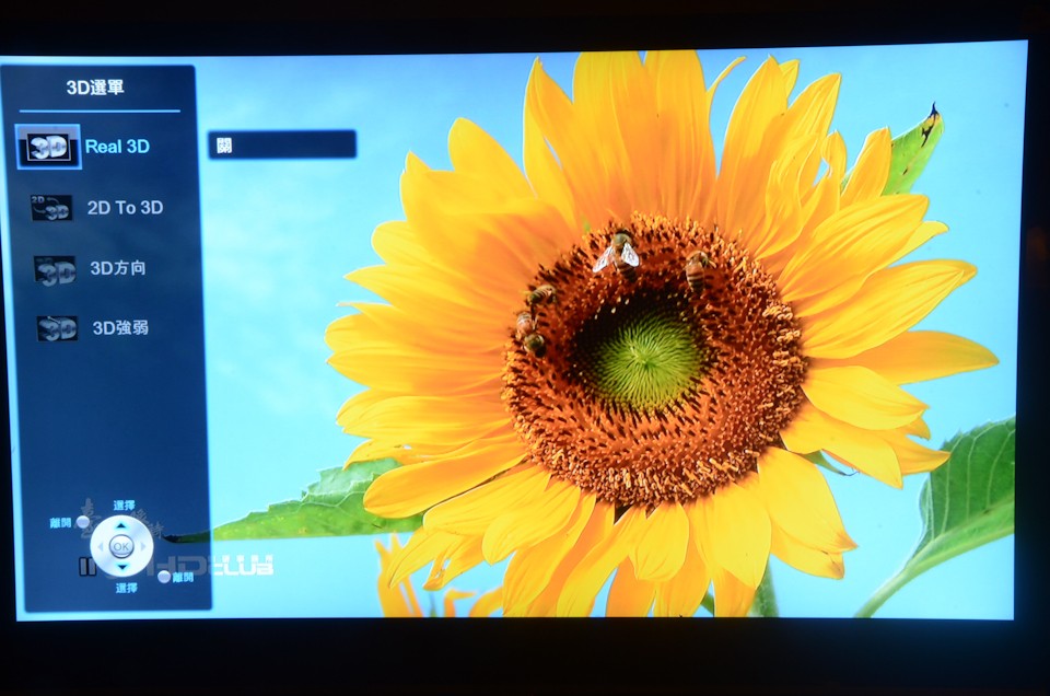

當然3D顯示器內也有3D的選單拉,有Real 3D,2D To 3D,3D方向與3D強弱可供調整

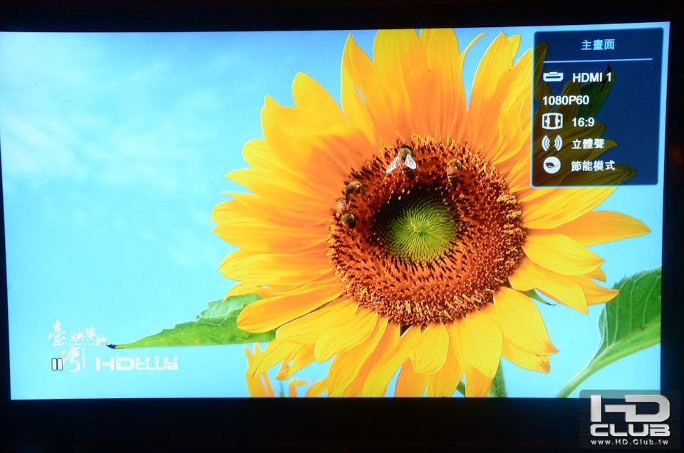

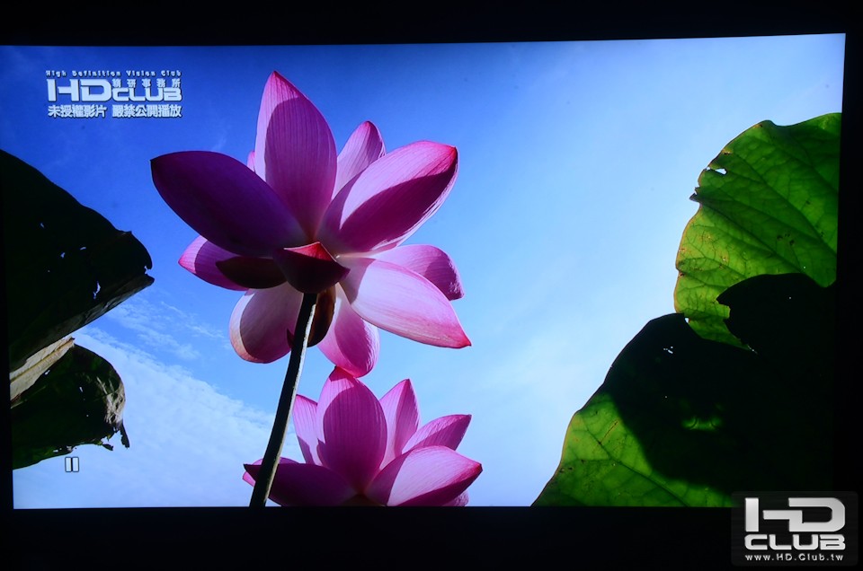

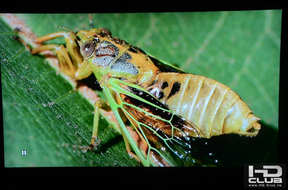

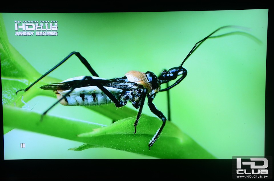

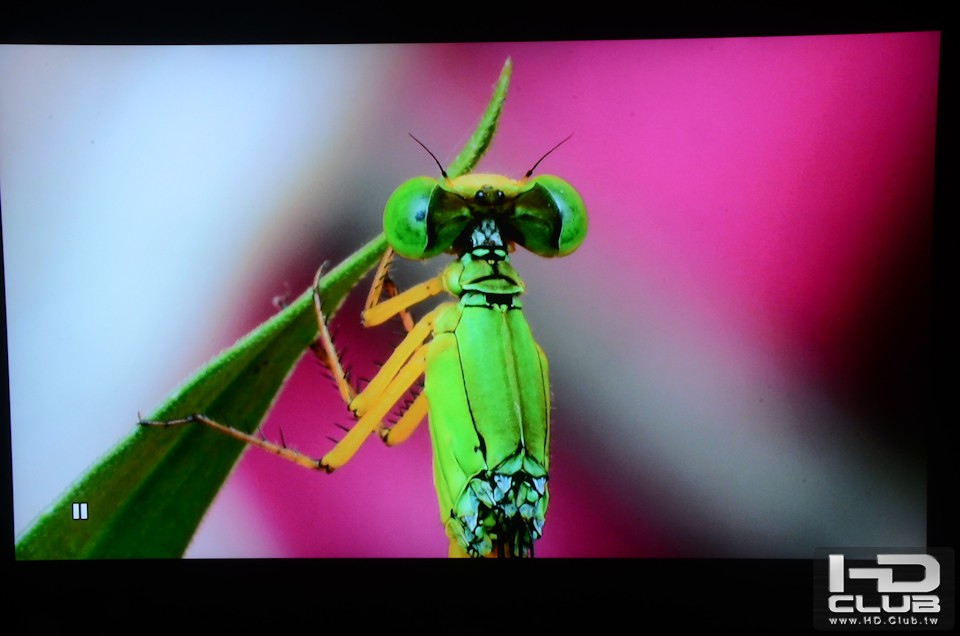

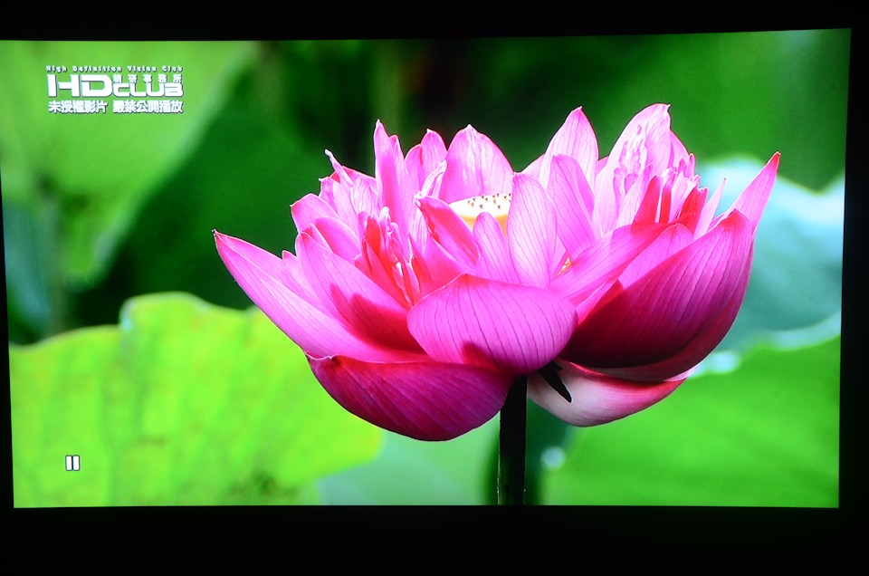

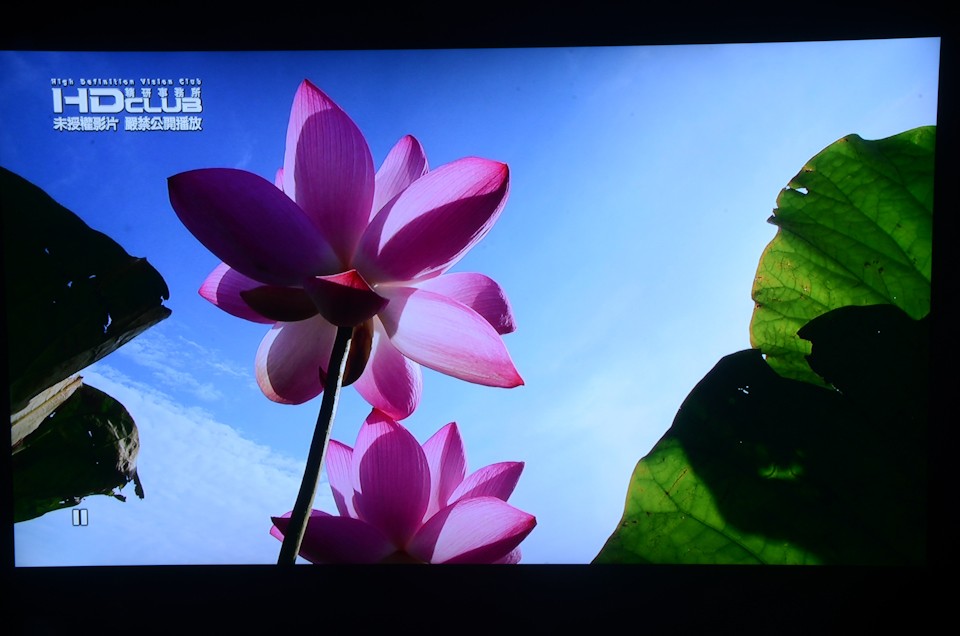

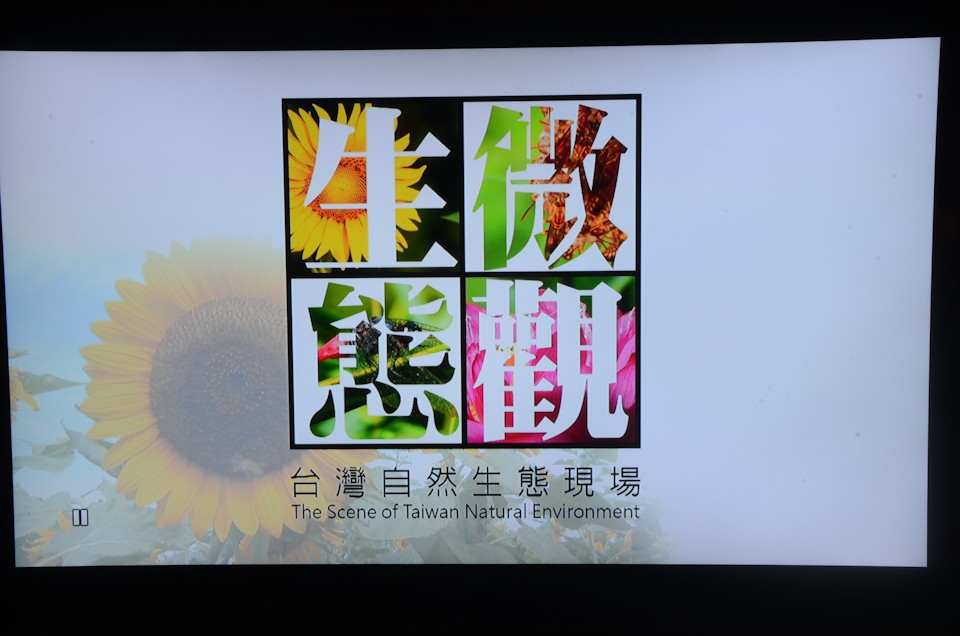

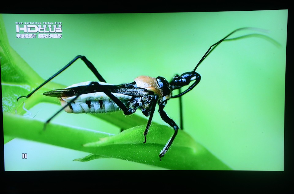

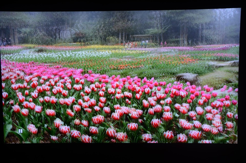

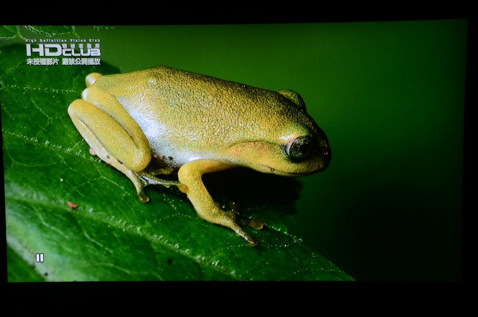

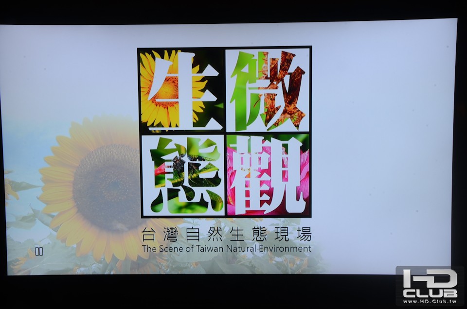

使用的是HD Club製作的生態微觀來做測試, 用這影片來做測試相當好用, 除了可以看到顯示器在細微部分的成像表現, 還有許多顏色相當漂亮的畫面可以實測銳利度, 對比度與色彩飽和度,
這影片建議大家可以做為螢幕測試的標準片!!

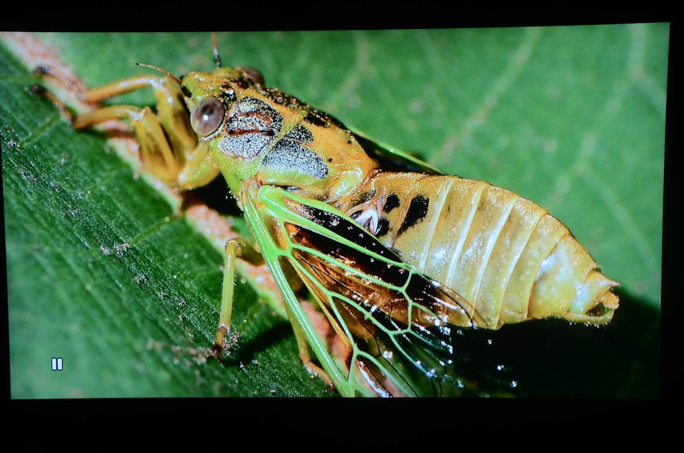

亮部的細節與暗部的細節都維持的相當不錯, 層次感很夠,細緻度也很高
陰影的部分還可看出暗部的細節, 畫面的層次很平順

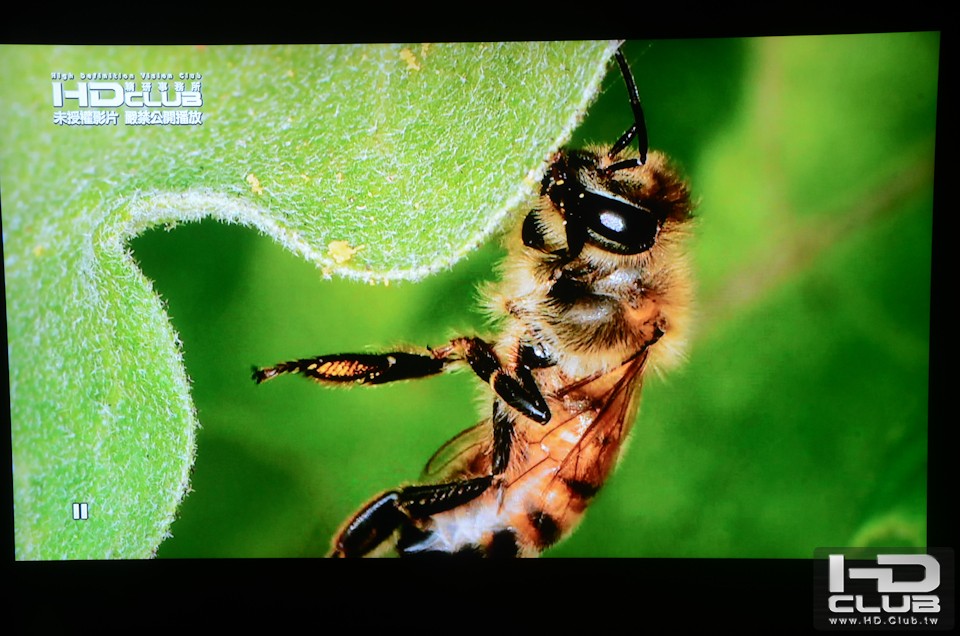

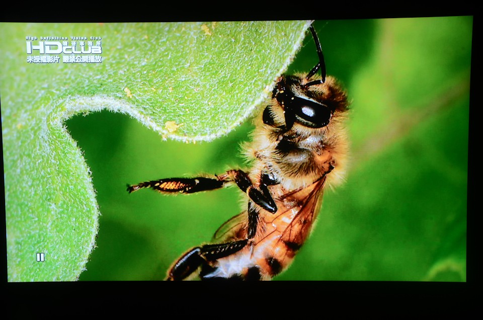

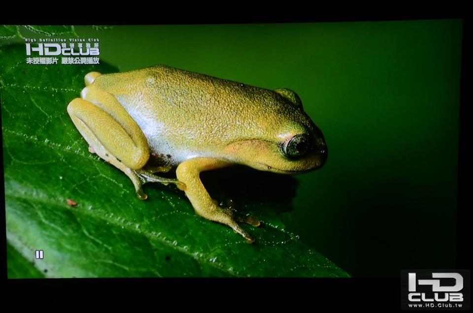

細緻度的表現真的很好, 蜜蜂的細節都相當清晰

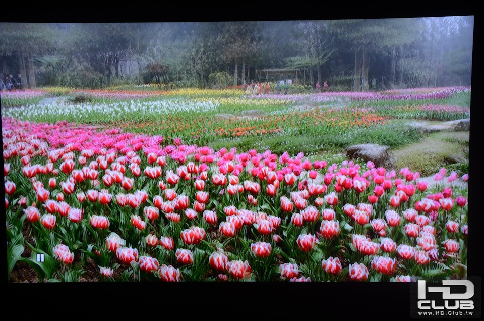

漸層的色彩表現也相當具有水準, 平順又不失真

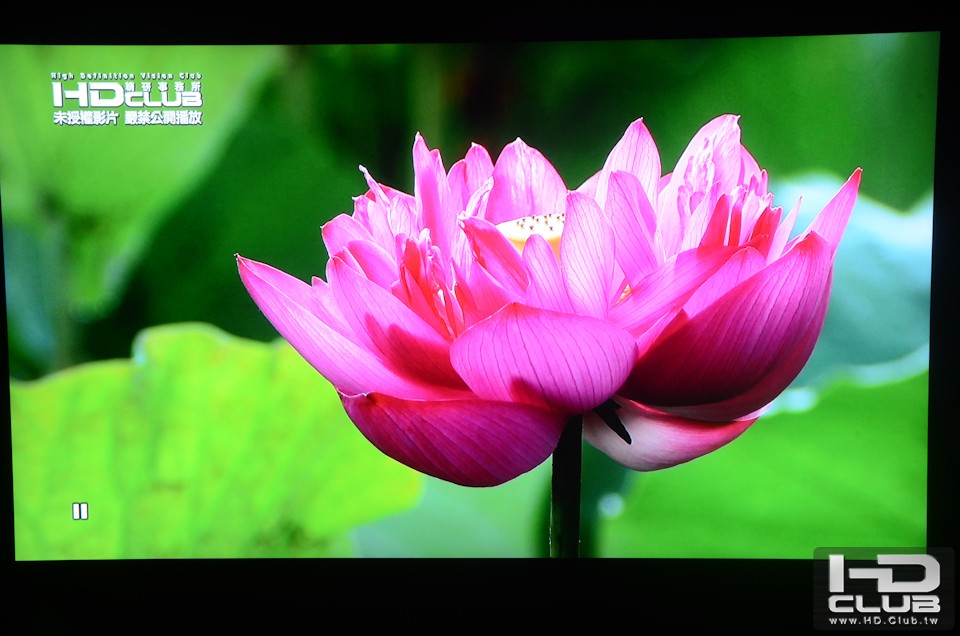

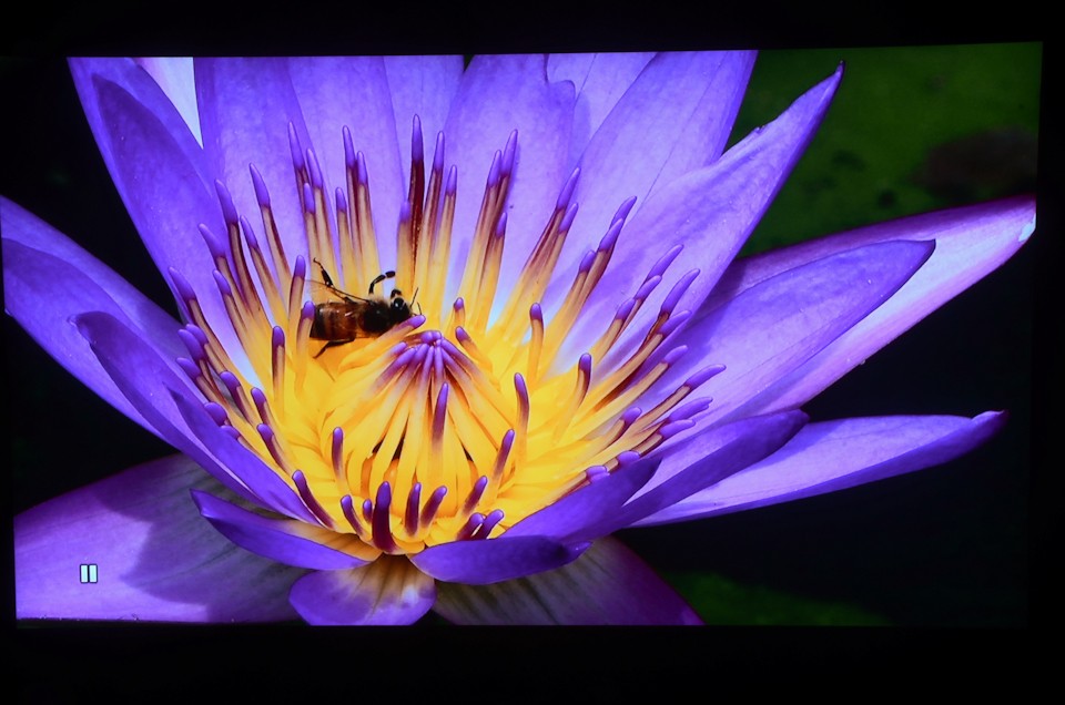

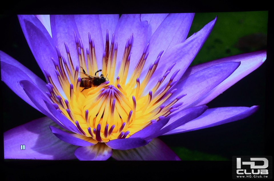

高彩度的表現相當精彩, 可惜的是由於相機感光元件的關係, 並沒有辦法真實呈現紫色的真實度, 所以翻拍後有些許的色偏, 但實際觀看, 色彩的飽和相當迷人
暗部, 亮部, 細節都維持的很好
色彩的飽和度, 著實讓人非常驚豔

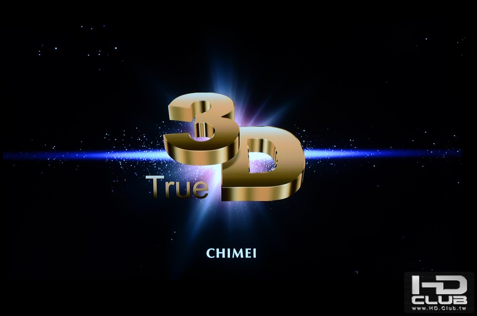

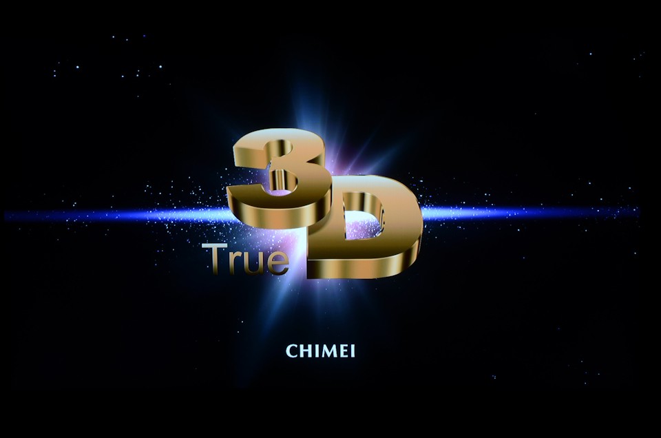

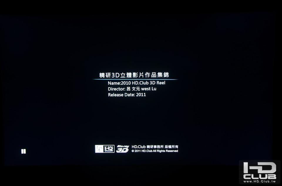

這是這次CHIMEI全新的3D LOGO, 也就是之前有說過是西楓大的傑作!

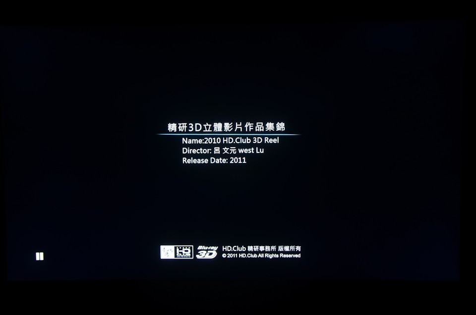

使用的測試影片是HD Club提供授權給奇美在資訊展Demo的3D影片

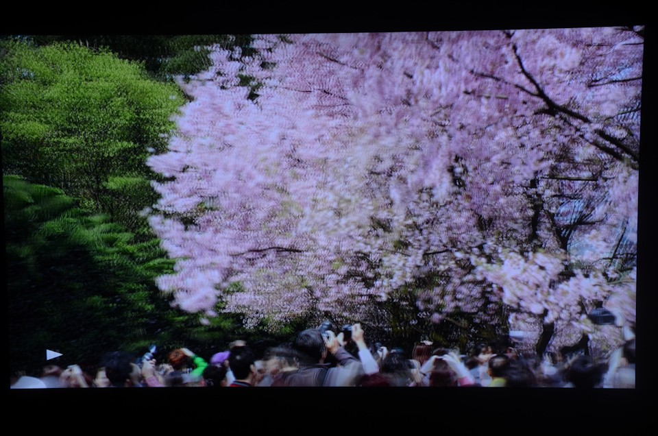

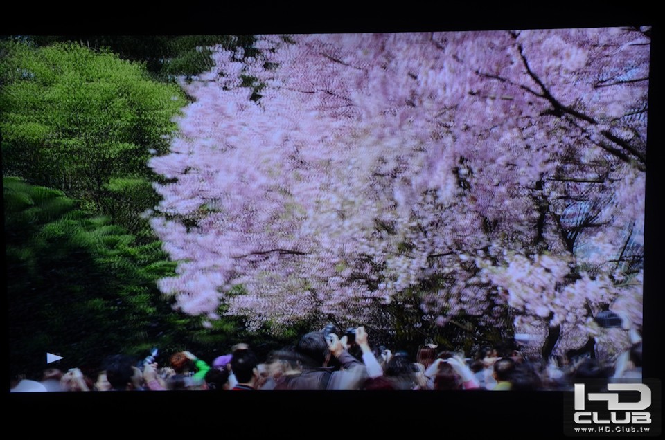

前景人物,中景櫻花樹與飄落的櫻花, 後景一大片的綠葉, 用3D完整還原現場的氛圍, 就彷彿置身於天元宮賞櫻

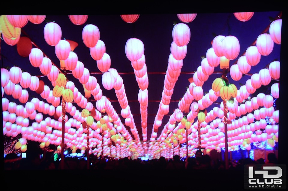

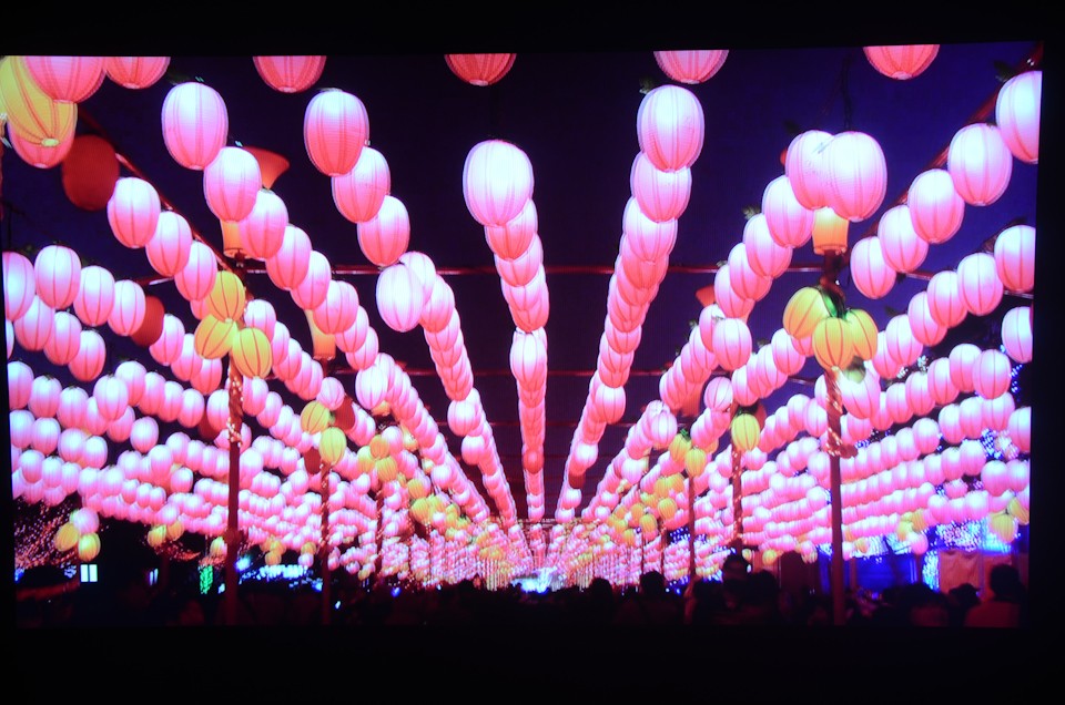

群數的燈籠, 點透視的畫面, 增加了畫面的延伸感, 加上3D的效果, 空間感十足!

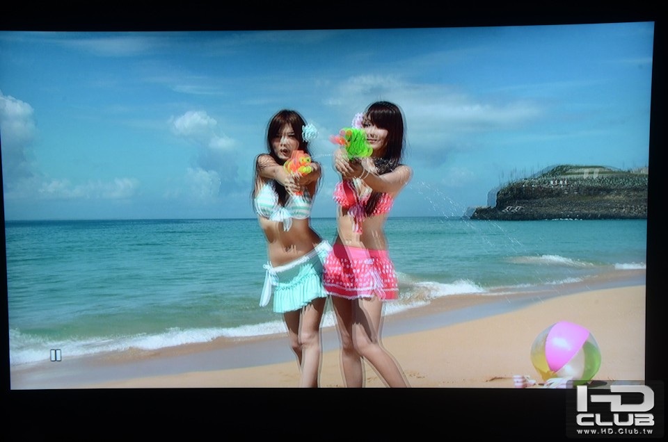

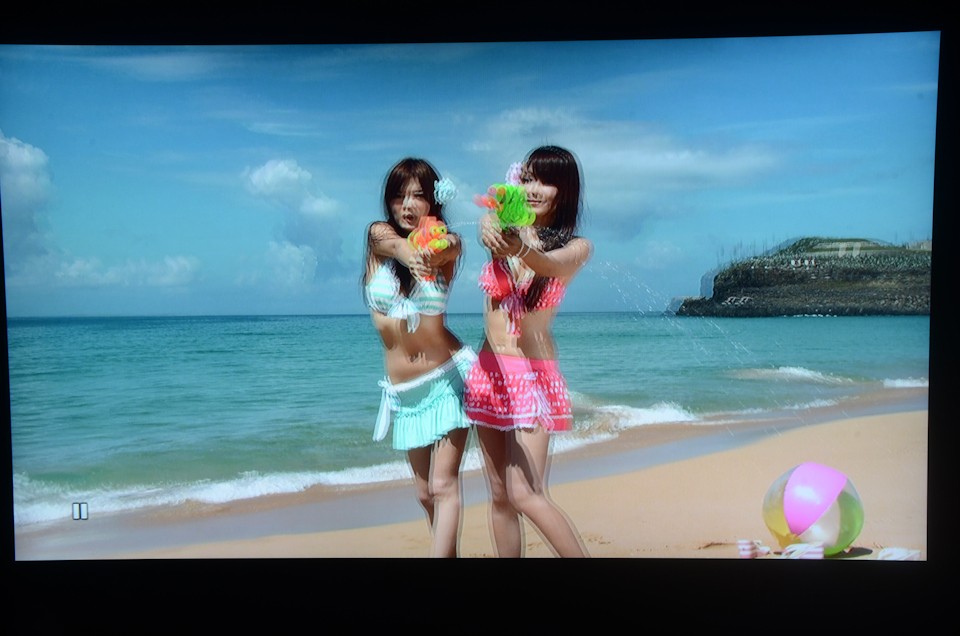

美少女們往螢幕噴水, 配合上3D的效果, 都差點要躲起水柱了!!

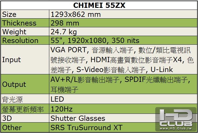

最後, 整理了大家選購時常用的規格給各位
此款由奇美推出的全新大尺寸3D液晶顯示器, 經實際體驗後真的覺得是一款相當不錯的機種。
整機外型是黑色鋼琴烤漆, 讓整體質感提升不少, 機身厚度也不算太厚, 大尺寸的選擇更可以帶來優異的影音享受, 雖然是使用主動式的3D眼鏡, 畫面亮度會稍微降低, 不過整體的3D效能與畫面的細緻度都可達到優等的成績, 而且不只在3D的部分有很不錯的畫面呈現, 在一般使用狀況之下, 顏色的還原度, 色彩的細節, 與亮暗部的細節呈現都有很好的效果. 所以如果家裡客廳或是視聽室夠大的朋友們, 或是想要擁有3D感官享受的朋友, 這台55吋的3D顯示器是滿值得推薦的。

另外那副眼鏡也不知道是哪個天才去oder的,我已經強烈建議奇美可以比照sharp的處理方式,再開發一款輕量、光損耗比較不嚴重的眼鏡了。

看了一下背面照片, 所有的端子不是向下就是向側面, 可是為何就單單電源會設計成直接向後,看起來不但突兀, 而且還會多佔據背面的空間, 奇美的產品設計方面還是有待加強.
