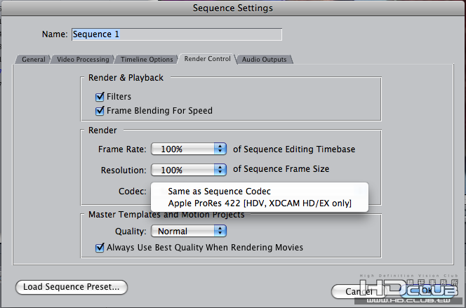

在Sequence Setting  中可以對Project>Sequence 做勾選設定。

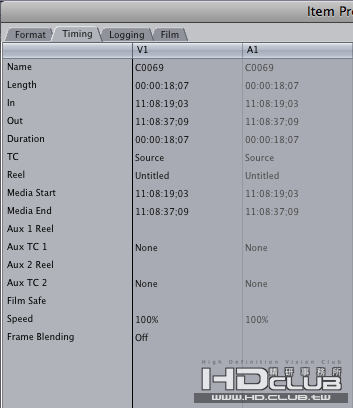

另外是在Item Properties :sequence 名稱中以滑鼠右鍵選擇開啟(Off to On )
值得一提的是在Sequence Settings 中針對XDCAM HD/EX 提供Codec 以最流暢的方式(Apple ProRes 422)算圖(Render),甚至包含HDV。
但是當你使用的並非以上格式時,請選取Same as Sequence Codec ,以原素材(Footages or Clips)的codec 運算才不致導致問題發生。

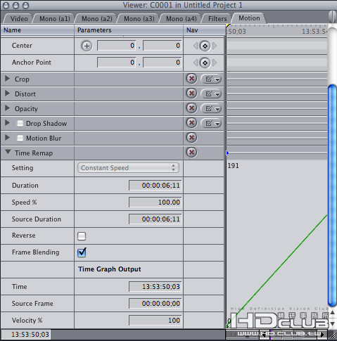

還有一個是在Viewer 的Motion tab 上的勾選設定。
事實上Frame Blending 與Interlace 或Deinterlace 無關,反而在更新的補格技術Optical Flow Retiming 更加亮眼,特別在處理HD 影像上。
下次聊!
以上三種選擇Frame Blending 的方式,目的是不一樣的,一但設置錯誤也會產生人工錯誤結果。
