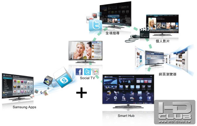

Samsung在今年初發表了Smart TV D8000, 所謂的Smart TV, 就是以Smart Phone的概念實現在電視上, 比如說最常使用的facebook, twitter與網頁瀏覽, 還有影音串流如Youtube, 甚至連skype都可以使用. Samsung還專為Smart TV開創了Samsung Apps Store, 目前已經有超過300個電視專用的應用程式可供下載。
D8000除了上述的網路功能外, 為了使用者方便, 特別製作了一個整合功能與應用程式的入口頁面, 讓使用者輕易的就可以找到所要使用的程式與設定.

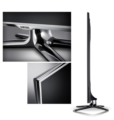

在外觀部分就非常厲害了, 邊框非常窄, 在遠處觀看幾乎可以忘了有邊框這件事, 讓顯示出的畫面可以看起來比實際的更大. 還有利用側入光源與強大的ID設計, 讓整個厚度變得非常薄. 整體外型相當優雅, 擺放在客廳的門面更顯出時尚感.

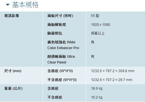

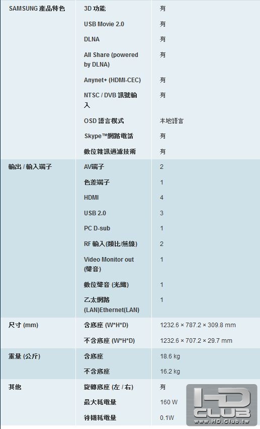

最後提供官方的規格給各位參考, 如果有不清楚的地方大家可以把問題整理一下, 在體驗會當天提出詢問。

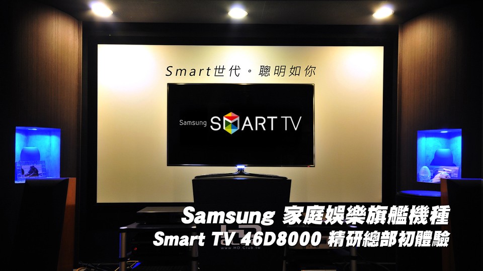

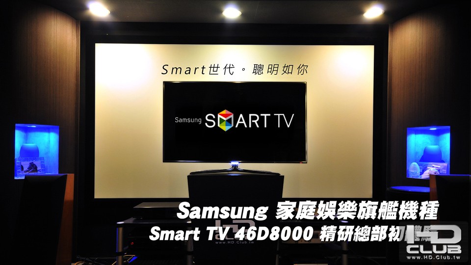

趁著這台超火紅的Samsung Smart TV 46D8000進駐精研總部的期間,小弟也火速跑到總部感受一下這台電視的魅力。
細看此機的外型,採0.5公分窄邊框設計真的相當討喜 , 小弟向來對AV影音商品有濃厚的興趣,所以趁着站大在忙著工作的空檔,我把這台46D 8000搬進視聽室細細品味一番。
小弟以光之白翼版主的大作"顯示器基礎簡易調整"為基準進行初步的調整。

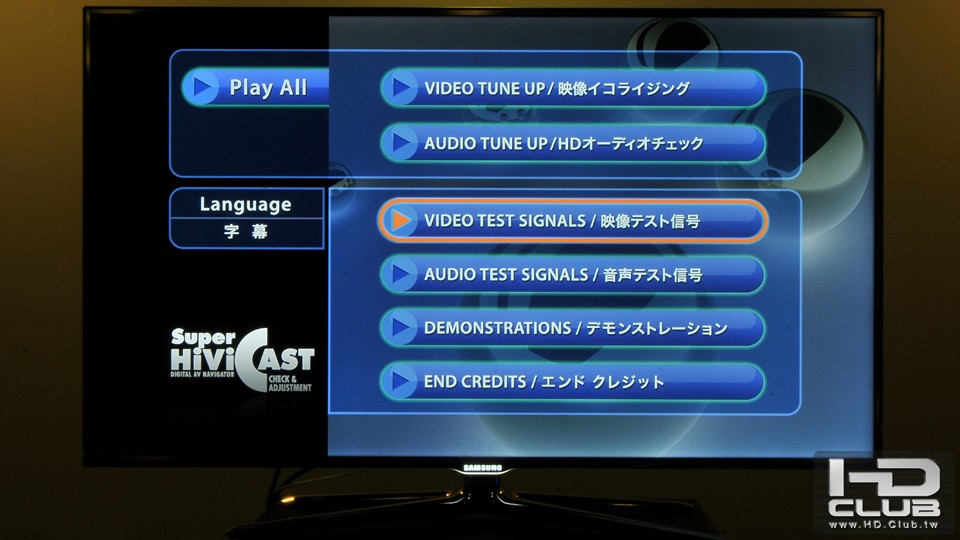

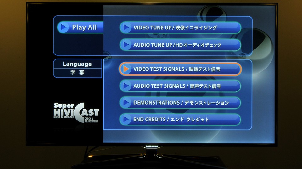

播放設備使用PS3,播放軟體為藍光測試碟Super HiVi Cast。

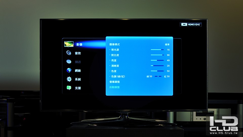

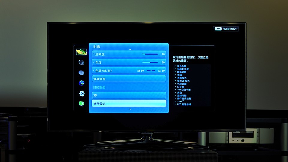

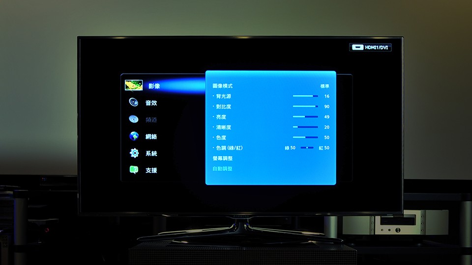

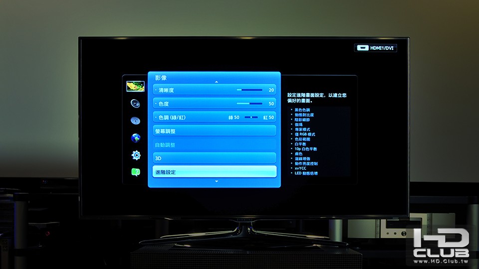

圖像模式我選擇了 "標準" 進行調整
在不確定原廠提供的進階功能如動態對比、邊緣增強等有何差異的狀況下,一律通通關掉 。

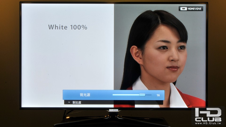

1.背光

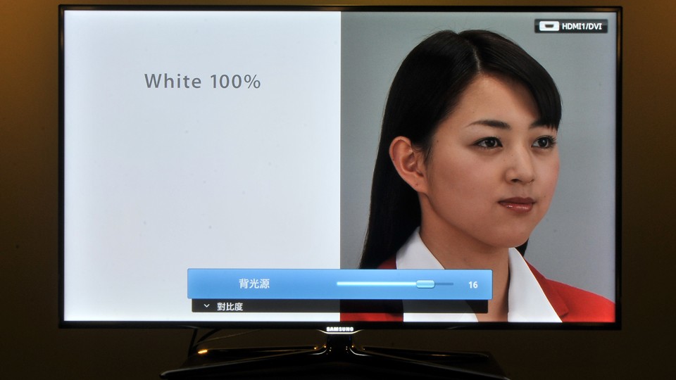

背光降為16,這是我感覺舒適而不刺眼的數值,色溫定為暖1。

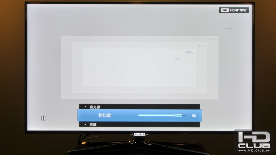

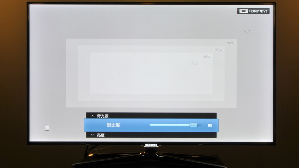

2.亮度與對比
確認PS3的Ycbcr對應D8000的Brightness (黑電平) Contrast (白電平)輸出位準。

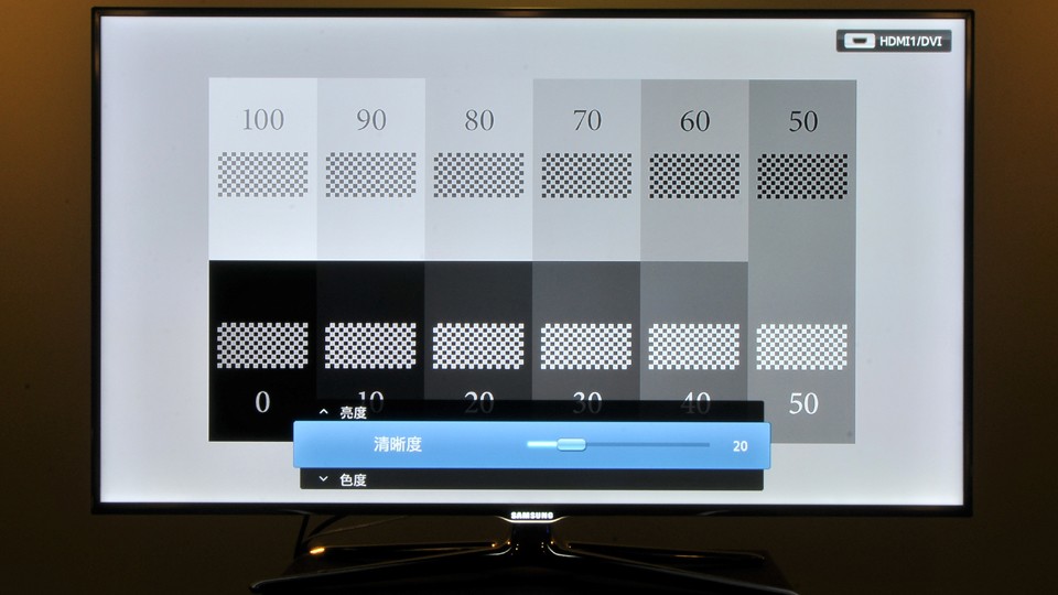

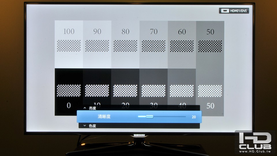

3.銳利度
原廠預設的清晰度為50,銳化過頭,個人是降為20。

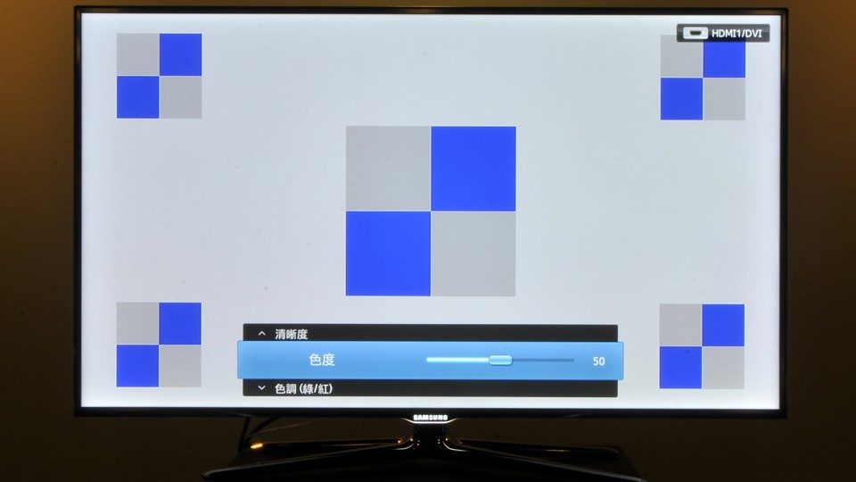

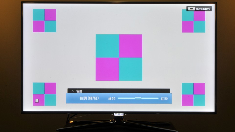

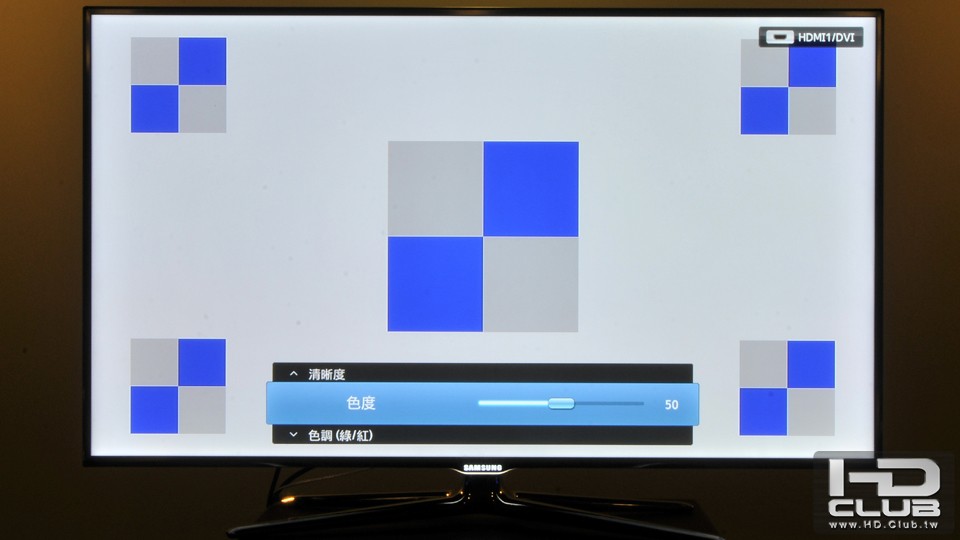

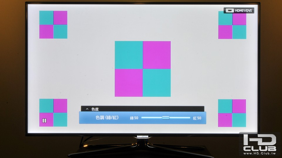

4.色相與色彩飽和度
利用46D8000內建的唯藍模式檢查色相與色彩飽和度,經檢視這台D8000原廠預設相當平衡。
5.動態補插

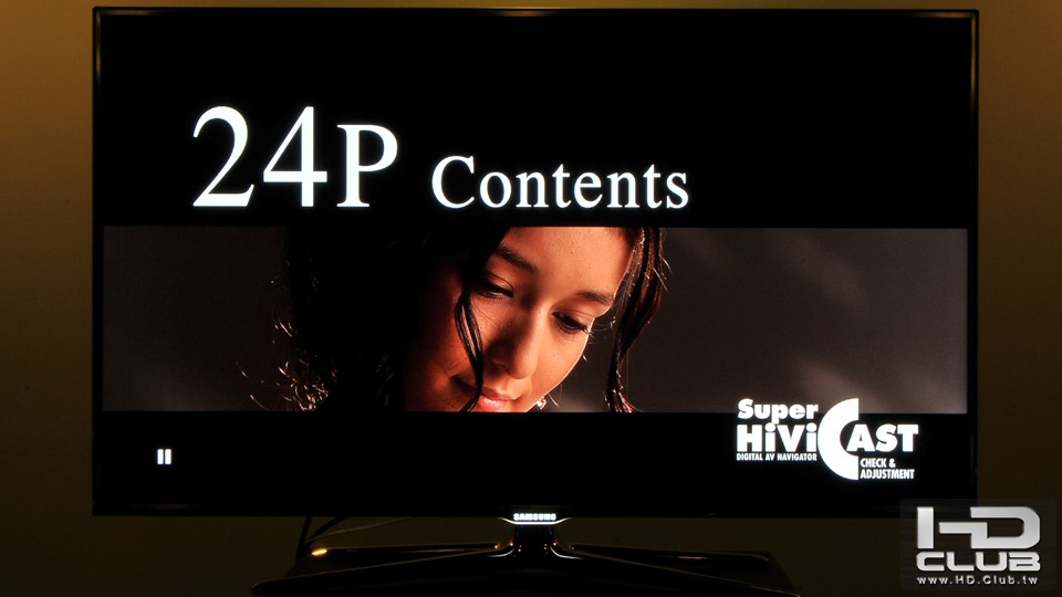

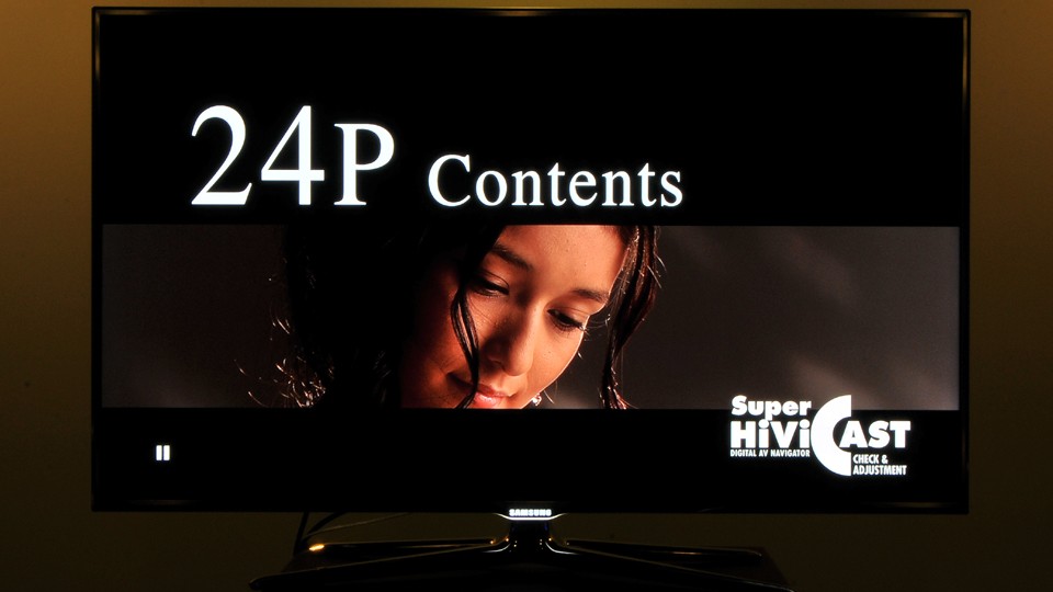

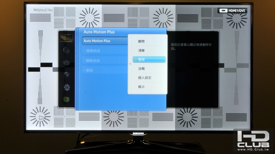

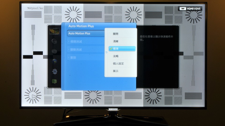

1080i、1080/24p動態補插測試,將此機內建的LED動態倍增開啟並將Auto Motion Plus設為標準模式,Super HiVi Cast測試片中 , 在1080/24p與1080i的測試章節檢視下都得到相當優秀的表現。不過關於各廠的動態補插技術小弟認為還是要實際的播放各類軟體驗證方能評斷真正的實力。
1080i測試章節
1080/24p測試章節
經過五項初步調整 , 此機整體的畫面品質已經讓小弟相當滿意。

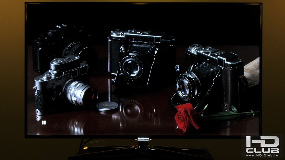

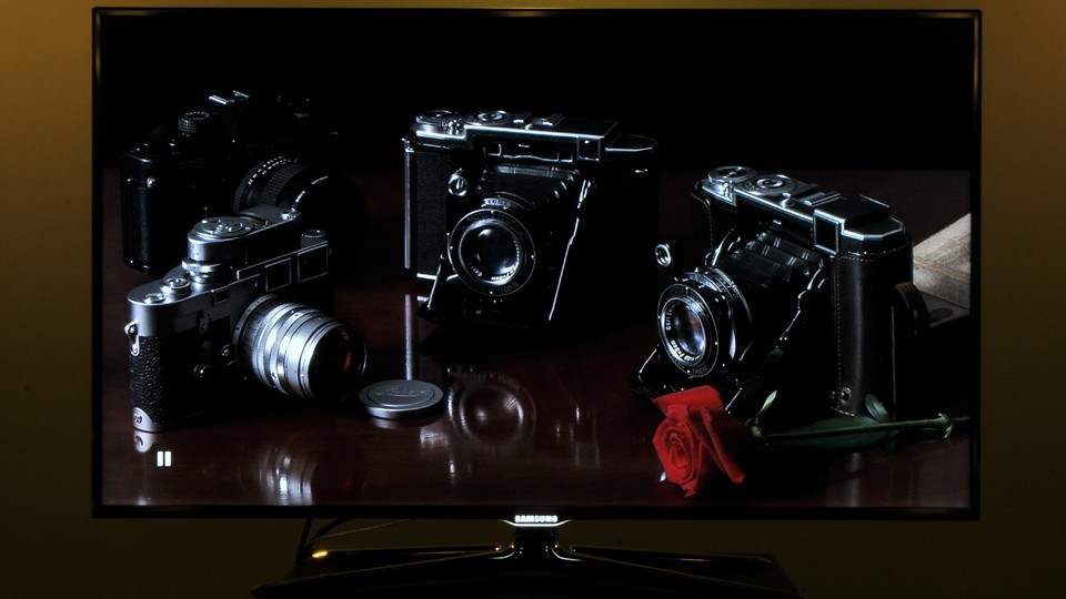

HiVi Cast 測試章節之一 , 圖中相機的金屬質感與紅色玫瑰花真實感都有很好的表現。

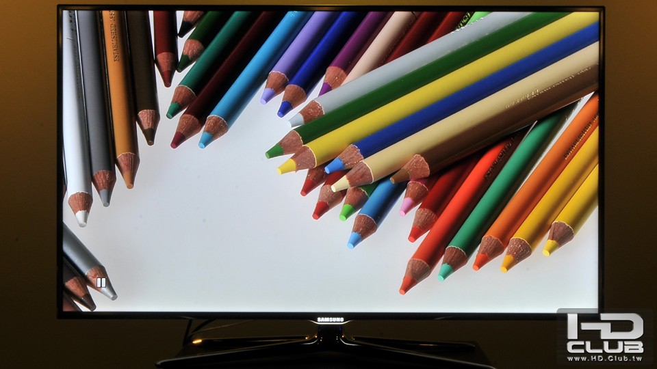

HiVi Cast 測試章節之二 , 五彩繽紛的彩色鉛筆也能忠實呈現的色彩。
下圖是當日小弟做出的設置參考 , D8000並不需要大幅的調整就能讓多數的玩家感到滿意。

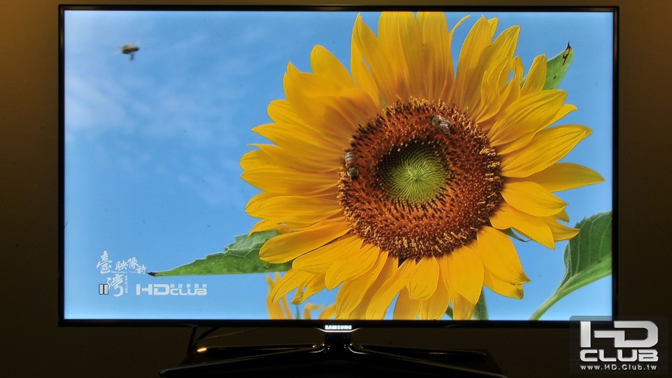

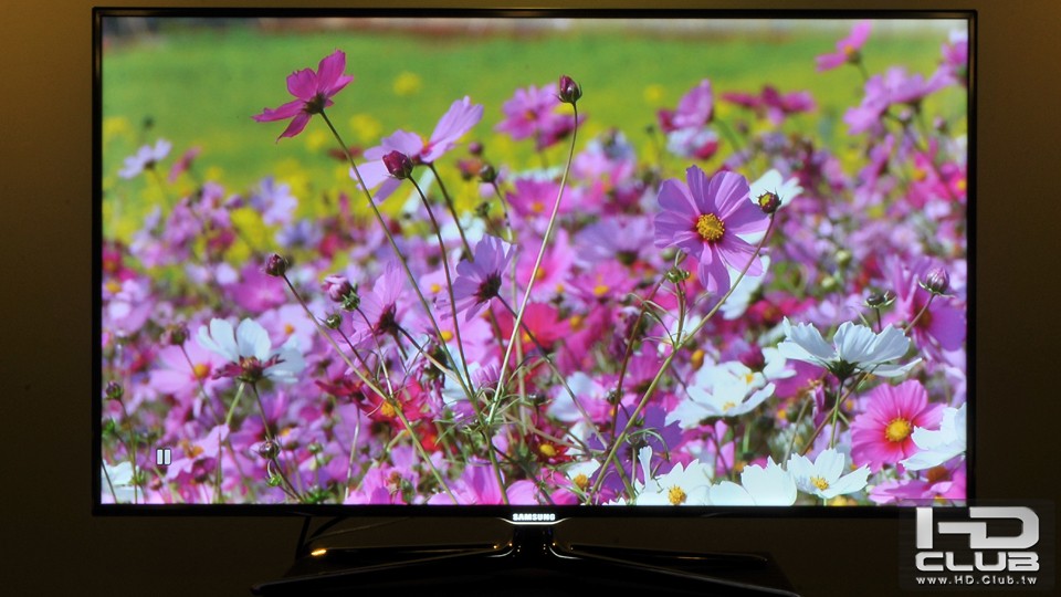

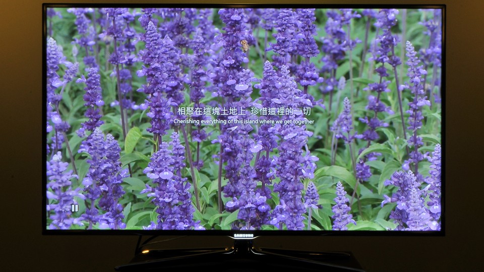

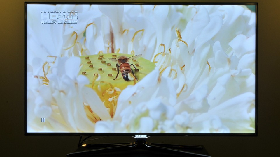

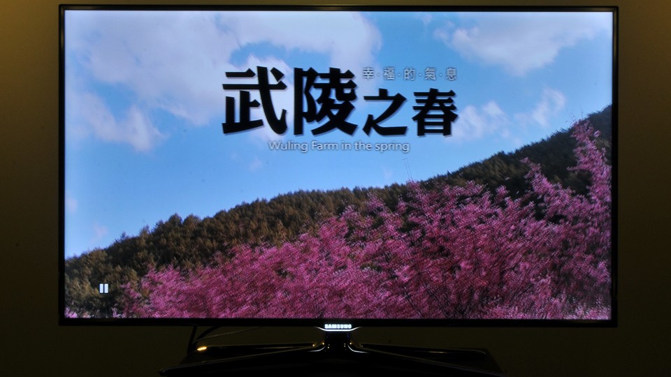

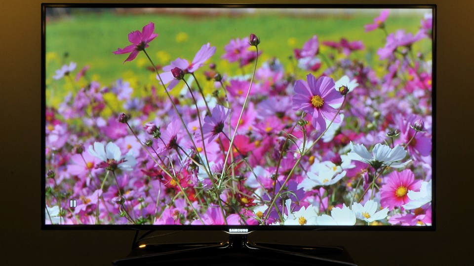

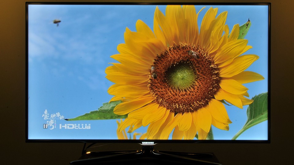

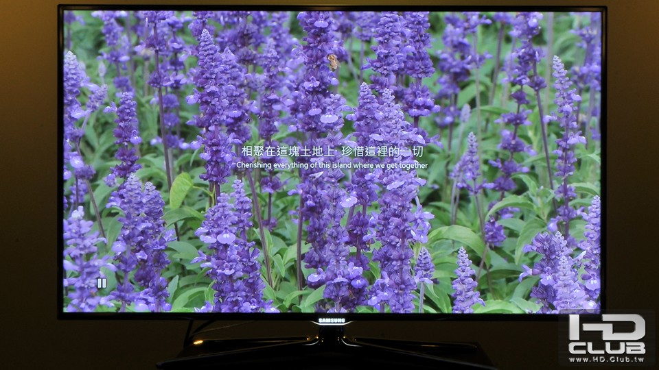

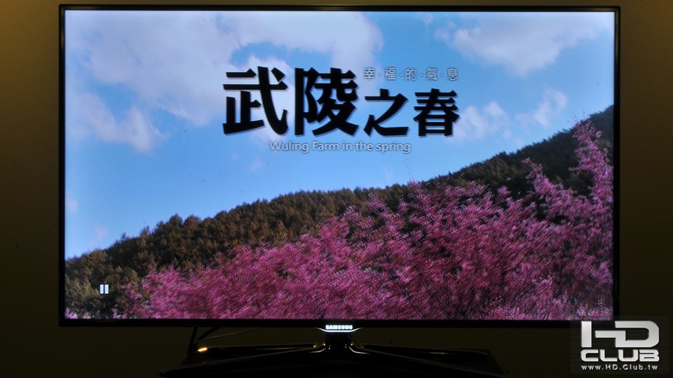

播放西楓站長拍攝的台灣映像詩-生態微觀,46D8000 忠實的表現出各種植物與昆蟲的真實感。
大自然中 , 各種花草植物的色彩飽合度表現也很棒 。

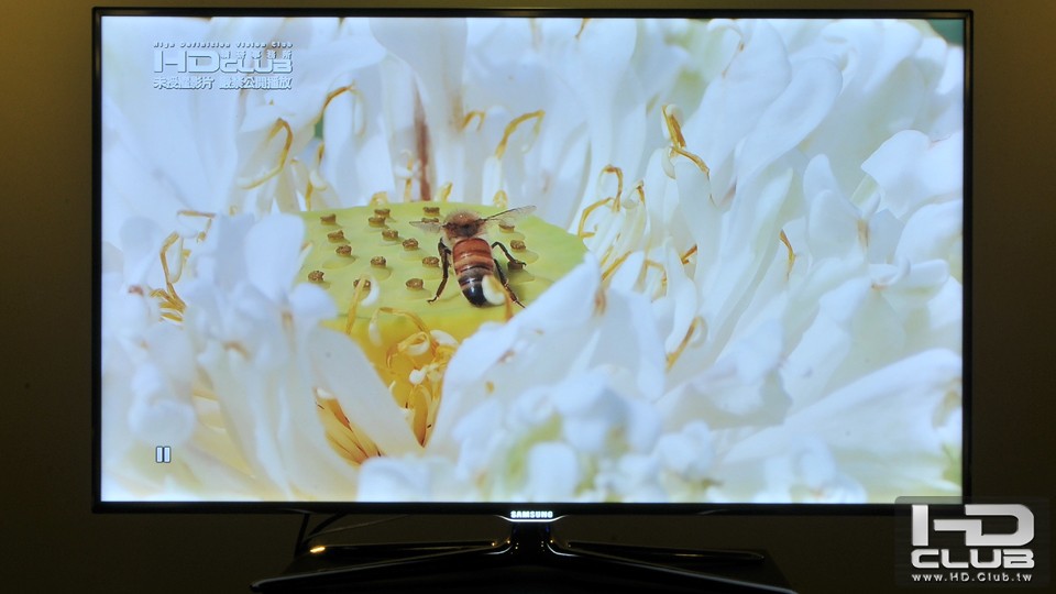

對比 Contrast (白電平)設定正確後 , 更能重現白色花瓣真實的顏色 。

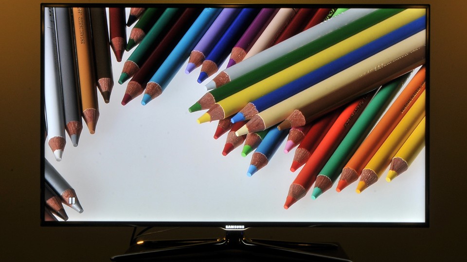

原廠預設的清晰度數值不適合播放1080以上的高畫質訊源, 但略為修正後便能詮釋紫色花海豐富的層次感。

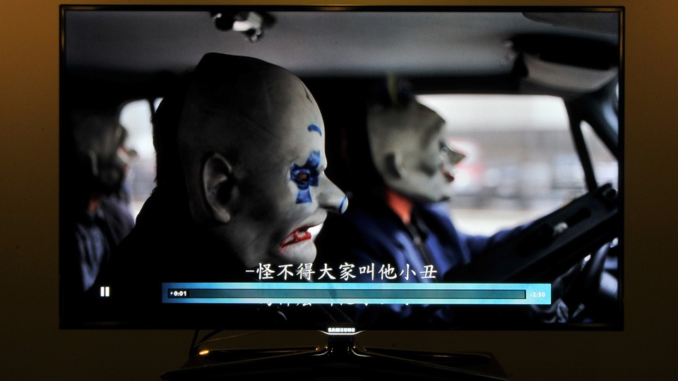

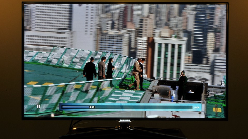

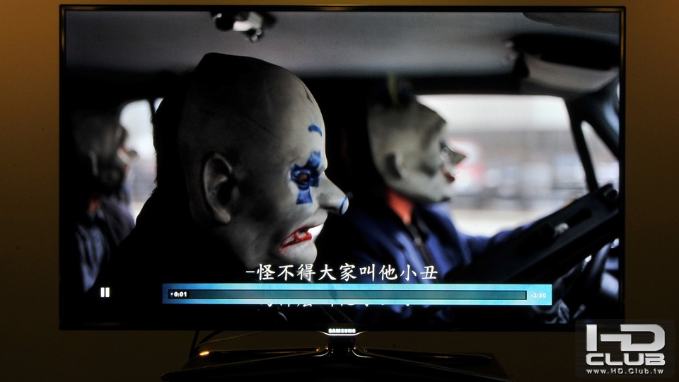

接下來考驗46D8000播放藍光電影的實力 , 測試播放的是大家熟悉的蝙蝠俠黑暗騎士藍光版本。
片頭小丑搶劫銀行的章節 , 白色面具上凹凸不平的紋理描繪非常細膩 。

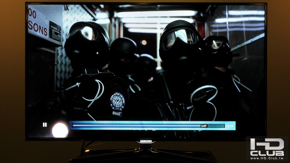

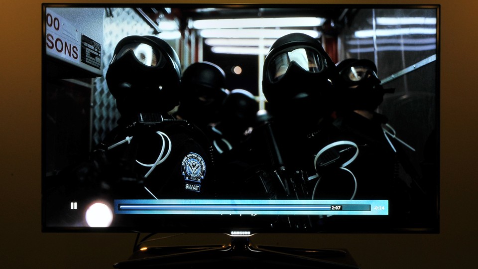

第19章節大樓解救人質的場景 , SWAT小組成員黑色的鋼盔與黑色的服裝能清楚分辨不同的質感。

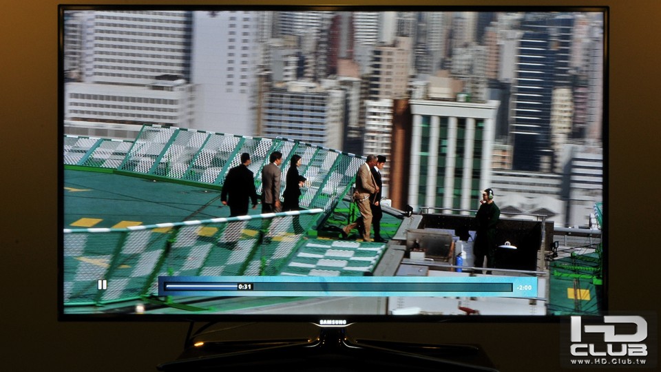

第9章節適合測試顯示器材1080/24p動態補插優劣 , 鏡頭從右至左快速移動 , 一般沒有補插技術的顯示器 , 背景複雜的建築物會糊成一片 , 加上24p的抖動感 , 會讓一些眼睛較敏銳的用家感到不適 , 然而在開啟46D8000的LED動態倍增並將內藏的Auto Motion Plus設為標準模式 , 便能解決大部份的問題 , 處理的相當完美 , 此機的補插技術相當優秀 , 小弟連續看了幾片1080/24p的藍光電影 , 均感覺流暢自然 , 破綻極少 , 原廠的"CMR960倍速顯示技術確實有一定的水準。

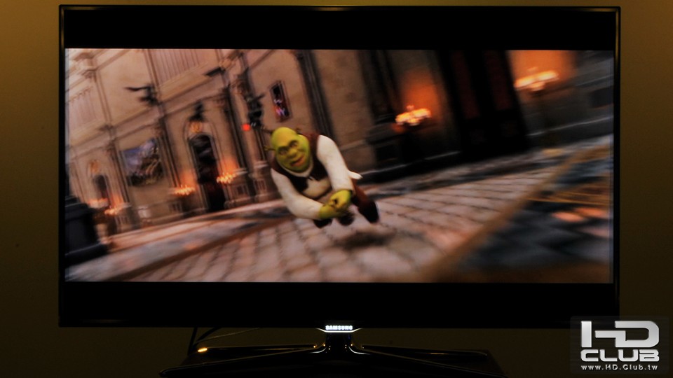

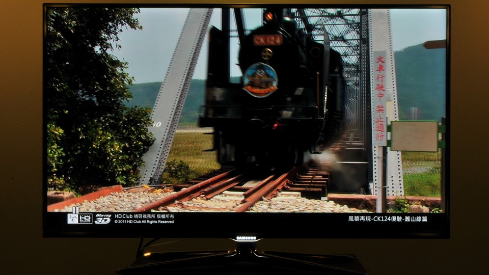

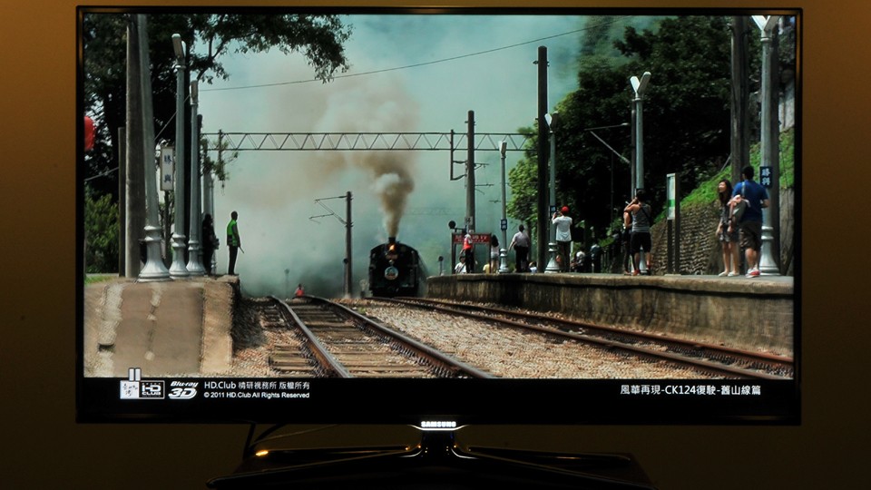

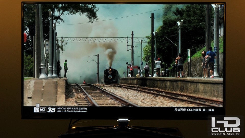

小弟最喜歡拿站長與精研團隊上山下海拍攝的本土3D影片HD.Club-3D show reel-2010-2011(精研3D作品集錦) 來測試3D器材 , 這些內容我已經在不同的3D顯示器上欣賞過不下數十次了 ,
原廠共提供三副立體眼鏡,第一次觀賞D8000的3D表現 , 最讓我印象深刻的感覺就是...好精細好通透的3D畫面阿 , 本機在3D模式啟動後會自動將背光與對比值提升至最高 , 帶上原廠3D立體眼鏡 , 亮度、色彩依然飽和充足 , Cross talk現象(3D串影)極少 , 搭配僅33公克的SSG-3100GB 3D立體眼鏡重量不重 , 讓我看得非常投入。
0.5公分薄形邊框的魅力在觀賞3D影片時徹底發揮優勢 , 怎麼說呢 ? 這一年來小弟在精研總部接觸不少3D顯示器材 , 唯獨對可以打上100吋的3D投影機情有獨鍾 , 大畫面的魄力令人難忘 , 所以3D電視即使畫質再好 , 3D立體感再棒 , 都不容易讓我心動 , 但面對這台只有46吋的3D電視卻讓我相當喜愛 , 原因無它 , 就是那超薄的邊框讓我在視覺上有大畫面的錯覺  , 甚至立體感更是大大的加分 。

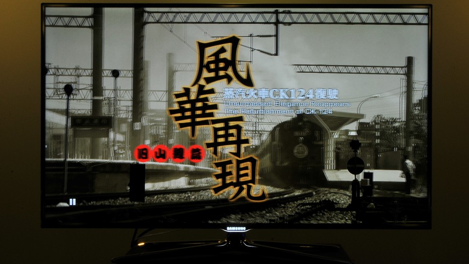

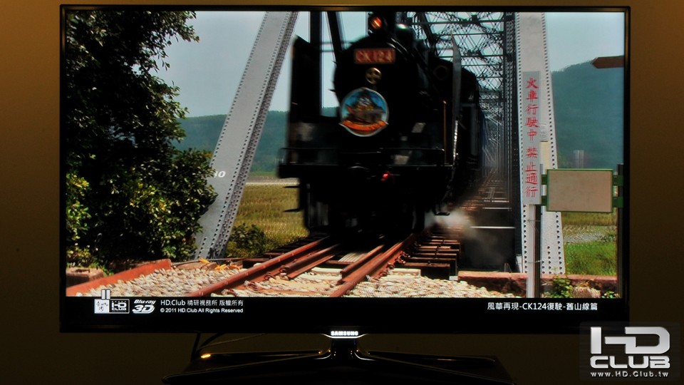

本機在1080/24p 3D模式下 , 依然可以開啟動態補插 ,  Auto Motion Plus處理快速移動的3D畫面能力依然不減。
圖中CK124 蒸汽火車快速通過鏡頭的場景 , 我已經察覺不出24p的抖動感。

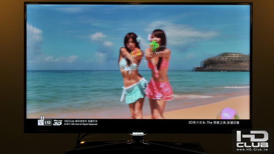

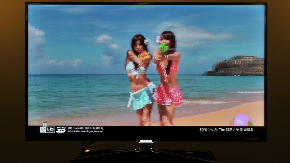

正妹拿著水槍噴向鏡頭時會有讓人想閃開的錯覺!!
SmartTV應用

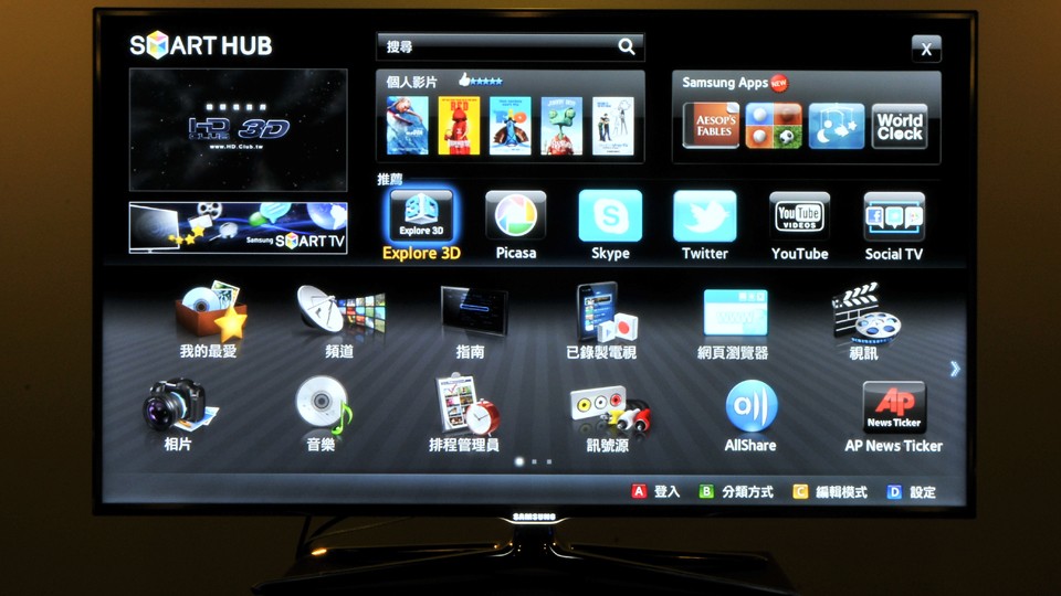

下圖是46D8000的SmartHub首頁選單 , 設計的很有質感 , 各類應用軟體整齊劃一的排列 , 不論是透過本機流覽網頁 , 社群網站facebook等都相當便利。

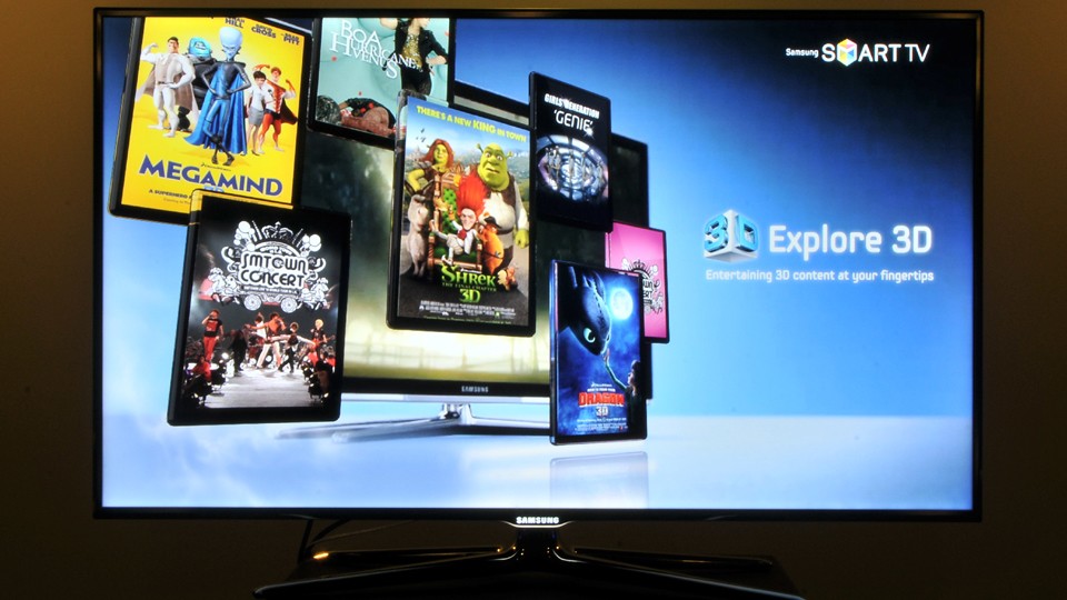

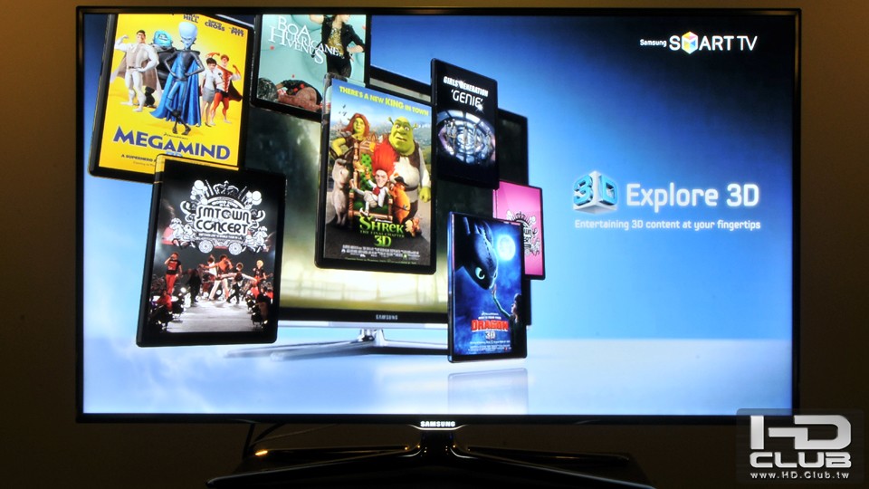

SmartTV眾多功能裡 , 我最期待的就是Apps-Explore 3D服務 , 這是三星為了解決消費者購買3D電視後,缺乏3D內容可看的困擾,所提供的全新Explore 3D服務,原廠會不定期更新3D影像素材,包括流行韓星MV、演唱會,或是熱門電影預告片,以及親子幼教、繪圖、地景、恐龍節目等等都可收看,服務在今年8月初已經上線

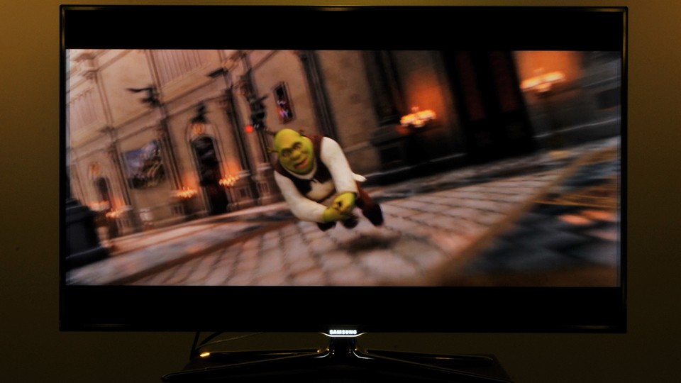

46D8000透過網路連接,進入三星提供給用家免費的Explore 3D服務 , 即可享受即時串流播出的3D影像素材。

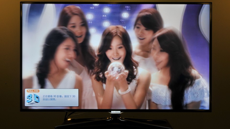

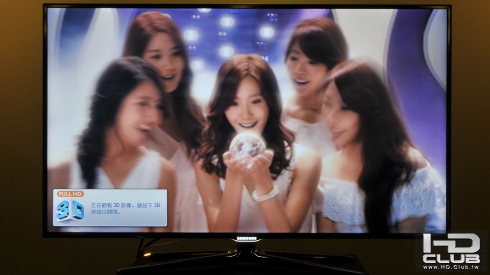

精研總部的頻寬為50M/5M , 小弟分別選擇了史瑞克4電影預告與少女時代MV網路串流即時播放 , 令人訝異的是只透過網路串流,3D影片的品質相當的優異 , 流暢自然 , 解析度也頗有水準!!
測試少女時代MV片段的同時 , 不得不提一下本機的一個小缺點...
左下角是D8000在開啟3D模式時提醒用家的小圖示 , 不過語意怪怪的 , 我覺得正常的說法應該是" 正在觀看3D影像 , 請按下3D按鈕開啟"

啟動3D模式時 , 畫面提示語法有誤 , 容易造成初使用者的誤解。

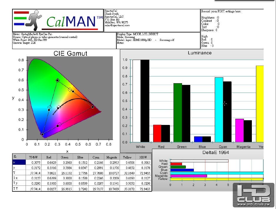

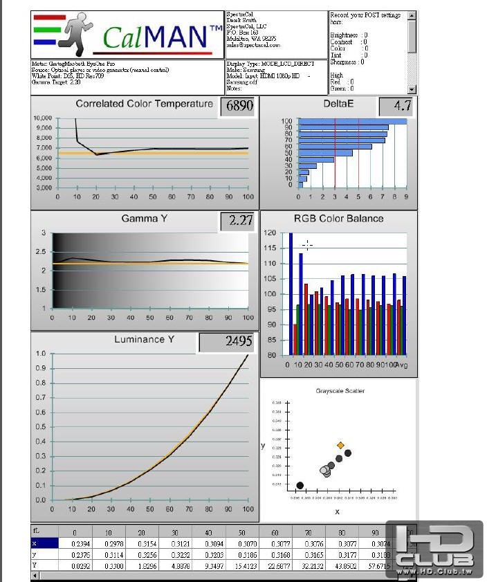

量測儀器: eye-one pro
量測軟體: Calman
訊源:PS3
因為量測時新採購的負責暗部量測的Chroma 5色度計還沒到貨,礙於eye-one pro暗部能力問題,20IRE及10IRE的量測結果及對比值僅供參考。
從量測結果可以看出,以量產機種而言,原廠出廠值相當不錯,相當接近現行HDTV的播放標準,只要配合訊源做完基礎調整:黑位準、白位準、色解碼、銳利度,色溫設定在合適檔位,不需要儀器精調,就能得到水準以上的畫面,很適合現代人的使用習慣。另外其提供10點白平衡調整的功能,可以在各段進行rgb白平衡微調,如果有心調整的話,是可以針對gamma及白平衡做精調。對於其暗部漏光的問題,只需要在其背後或畫面周邊打一微弱燈光就能解決,同時能得到更深沈的黑色感。
