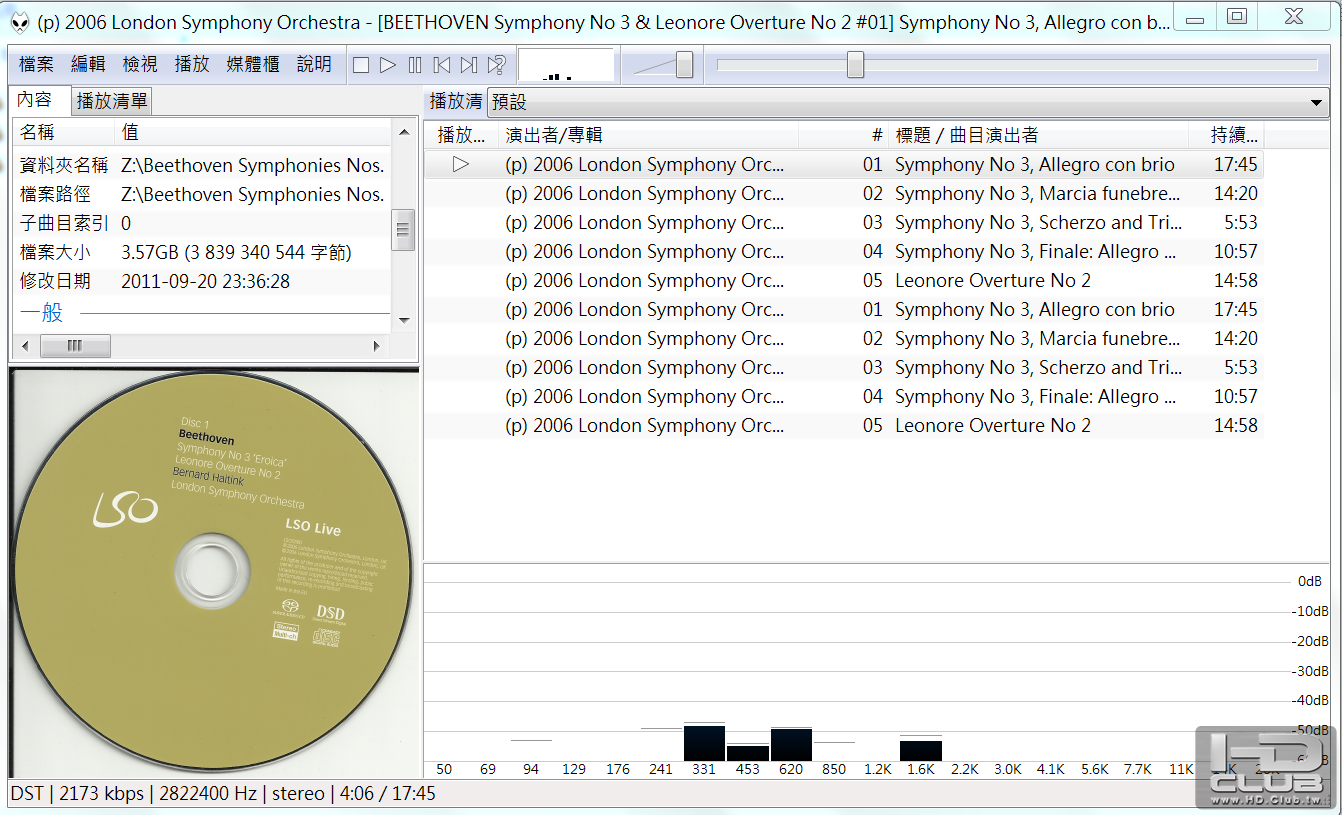

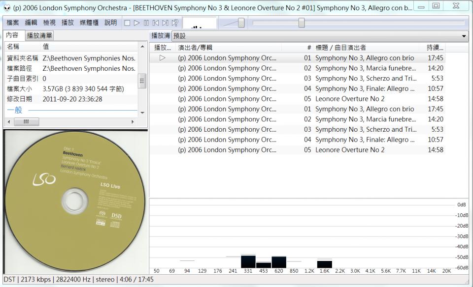

播放SACD(iso)的foobar外掛程式下載地址:
Super Audio CD Decoder
http://sourceforge.net/projects/sacddecoder/files/foo_input_sacd/
這是安裝完成後的播放介面,連曲目都有!!
目前這個外掛程式播放兩聲道Stereo很流暢,但是播放Multi channel還有點問題,雙核的電腦播放Multi channel有點lag,4核的桌上機就沒問題了。
注意:播放時將備份(iso)直接拖進foobar,不需要使用虛擬光碟機。
