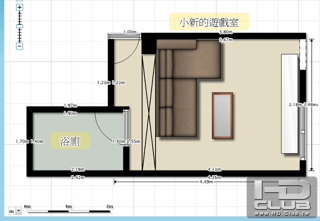

目前可以拿來當遊戲室的空間如下圖):
原設計是傳統短邊放電視的,使用上還算方便,但為了想熱血一下,
感受120吋大畫面的威力,只好轉成長邊的擺設,
查過投影機的說明書(HC-5000),好像要3.8米才投的出來,
有爬過文,club裡也有這樣的分享,文中的折疉沙發也很讚……
雖然擺位會影響到很多動線上的方便性,但個人覺得~~很值得!!
但還是有些問題很困擾……

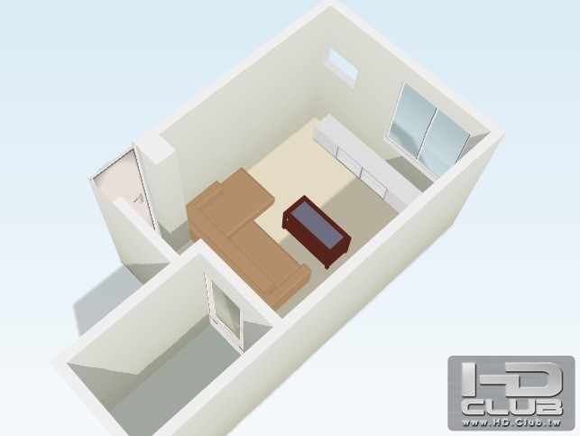

問題一:
電動布幕(還沒買,哈!)後有窗戶,還可以用窗簾蓋掉,但冷氣總不能不吹吧?
出風口就在布幕後方,布幕隨著風飄啊飄的,看電影一定超有fu....我不要啊!
也考慮過固定幕,但又沒很想遮掉窗戶的基本用途,
除了封掉冷氣孔改分離式的方式之外,還有比較經濟的解決方式嗎??
或是有其它更好的方位可以調整嗎?

如果是安裝100吋的布幕,還會遮到窗型冷氣的位置嗎?
您可以先試算一下,不遮到窗型冷氣出風口的條件下,自已可以接受的布幕安裝位置(正中間還是稍微偏右)、尺吋安裝大小(請連邊框寬度一起考量)等等。
您的觀賞距離,我覺得100吋左右的投影畫面就可以好好享受電影或是PS3 GAME的。
尤其PS3 GAME很多解析度是只有720P,實際投到120吋布幕再用3公尺左右的距離觀賞的話,會看到很多缺點的。
 樓主| 發表於 2011-8-27 10:03:45 | 顯示全部樓層

剛剛去查了一下100吋的布幕,連框大約在280cm左右,
而小弟空間的面寬只有318cm,冷氣孔寬度74cm,我想,
就算以100吋為考量,應該還是會遮到才對,至於布幕的位置,
倒是沒有一定要中間、偏左或偏右。只是空間的左後方有根柱子(如圖),
所以才會想把沙發靠左的!!
至於PS3遊戲多720P的問題,放太大會影響畫質的問題,
倒是沒考慮到,謝謝大大的提醒喲~~^^

Floor planner 可以選擇用單一標示, 這樣圖面不會跑出重複數字.
1 對 1 分離式冷氣 賣場多有便宜促銷款, 應是最省錢的修改.

不過小弟第一次使用floor planner,
只是想把問題表達清楚而以,
等一下會去研究一下「單一標示」在那!
感恩喲~~
