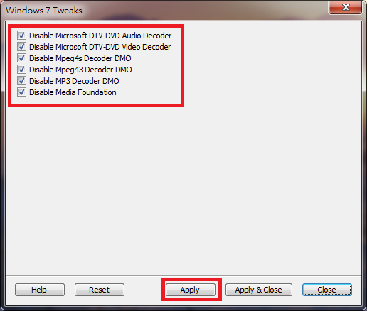

發表於 2011-8-28 18:35:06 | 顯示全部樓層
試了一下,DirectVobSub可以運作~
1.下載Win7 DSFilter Tweaker (見附件)
2.下載ffdshow (如有安裝其他解碼包就不必)
設定方法請見附件圖...
這方法的原理是停用MS內建的解碼器
這樣子WMP就會使用你所安裝的解碼器
因為MS內建的解碼器是新型的Media Foundation格式
一般的解碼器大多數都還是舊型的DirectShow格式
DirectVobSub也算是DirectShow濾鏡
所以不能在Media Foundation下使用~
這樣了解了嗎?
(要用WMP看字幕還真累人==")
全部勾選
全部勾選
MPEG2解碼器記得調用
MPEG2解碼器記得調用
Win7DSFilterTweaker_4_6.zip
675.57 KB, 下載次數: 4
請下載...
