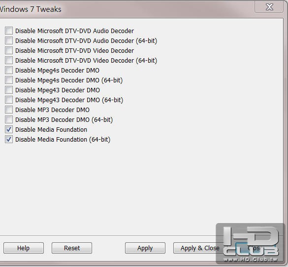

我記得我之前灌了VobSub之後  設定一下就可以直接使用
a1234b45 發表於 2011-8-28 18:47
可能你當時是用WMP12播放avi
avi是例外不需要禁MF就能用DirectVobSub
Win7DSFilterTweaker的那一堆disable只是改檔名而已
例如disable MF是把mfds.dll改成mfds.dll.bak
通常只勾disable MF即可用DirectVobSub

只希望大 ...
pureland 發表於 2011-8-28 21:49
老大我全勾選之後銀幕就沒畫面了.但有聲音
至於解碼器我要去哪裡叫出來阿
我是安裝MPC因為是英文版
所以不知道要按哪
可以告知嗎
感恩
請問一下我要下載你說的這個嗎
DirectVobSub
發表於 2011-8-29 12:50:47 | 顯示全部樓層
回覆 22# andyjin
老大我全勾選之後銀幕就沒畫面了.但有聲音,至於解碼器我要去哪裡叫出來阿
你還是去下載ffdshow來裝吧...
你都沒說你的系統是64位元的=="
ffdshow記得下載64位元版本~
請問一下我要下載你說的這個嗎 DirectVobSub
原來你都還沒下載測試過喔...
那我到底為誰辛苦為誰忙阿~
先把這些裝好測試過再來問...
的確只要禁用Media Foundation即可^^"

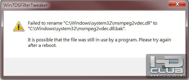

多安裝好了
但出現這個錯誤訊息
我快瘋了
以及我是要全勾選
還是只要勾選64BIT的就好了阿
發表於 2011-8-29 16:51:56 | 顯示全部樓層
多安裝好了
但出現這個錯誤訊息
我快瘋了
以及我是要全勾選
還是只要勾選64BIT的就好了阿 ...
andyjin 發表於 2011-8-29 13:58
它的訊息不是叫你重新開機...
選項全勾好了~
反正你有裝ffdshow
為什麼這些問題我都遇不到呢=="

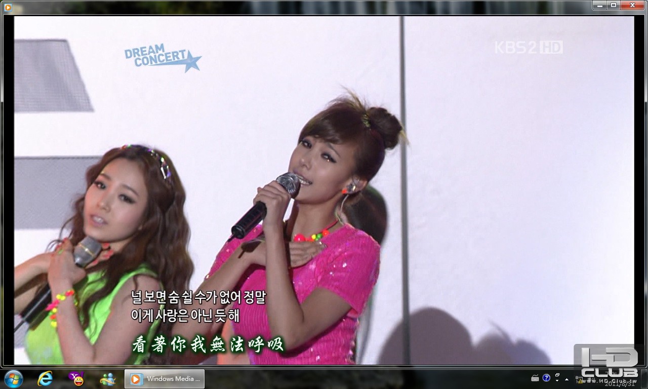

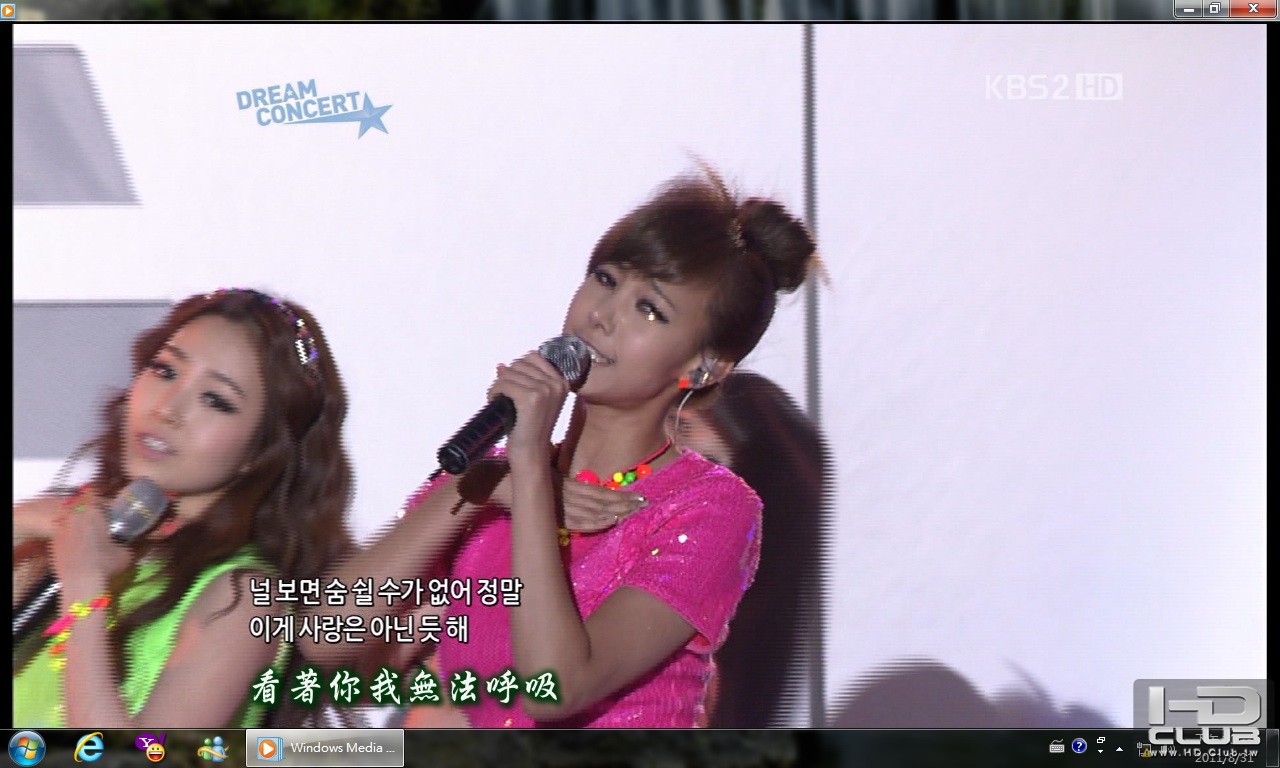

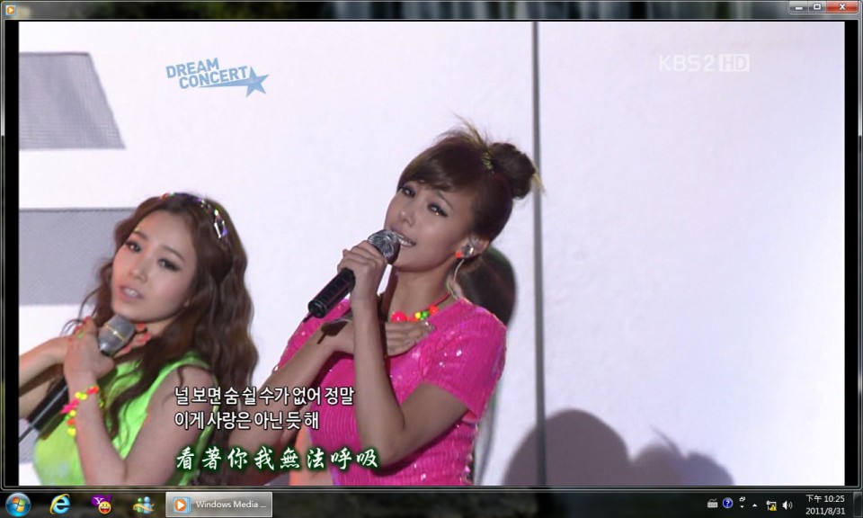

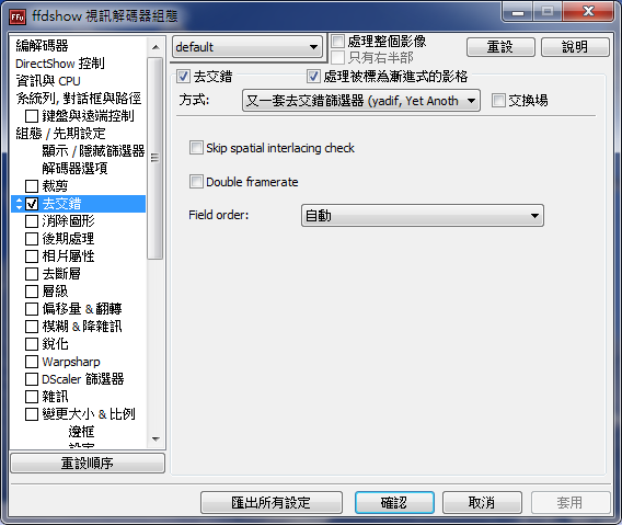

發表於 2011-8-31 22:47:05 | 顯示全部樓層
停用Media Foundation之後MS解碼器反而無法去交錯了...
這讓人不得不用ffdshow video decoder去解碼再加上deinterlacing做後處理
只能說要用WMP外掛字幕實在是折磨人的一件事...
天堂有路你不走,地獄無門偏要行,大概就是如此吧...
(相關設定請見附件圖)
去交錯前
去交錯前
去交錯後
去交錯後

發表於 2011-9-3 08:43:33 | 顯示全部樓層
上次說法不甚清楚,所以再補充一下...
MS解碼器無法去交錯是因為YV12輸出~
NV12輸出的話就會調用顯卡去交錯~
YV12則不會,需要自己設定由CPU去交錯~
雖然都能去交錯,可是效果並不相同~
顯卡的去交錯能力比CPU強多了~
由此可見顯卡對於圖形的運算能力較CPU強~
顯卡要是在某些方面無法勝出CPU的話~
顯卡早就沒有廠商要製作了...
有時間把再這些回覆整理成一篇文章供養大家^^"
