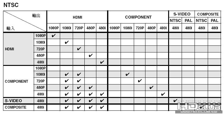

如果是 Onkyo TX-SR606, 手冊中對於 HDMI 解析度及昇頻, 有表格清楚說明, (倒數第 3 頁), HDMI 訊號都是 passthrough, 所以 ps3 1080i HDMI -> 606 (passthrough) -> 1080i HDMI -> 顯示器
ps. 以後有 1080p 顯示器, ps3 1080p to 606 也 OK !!
發表於 2008-7-10 19:06:32 | 顯示全部樓層
參考
