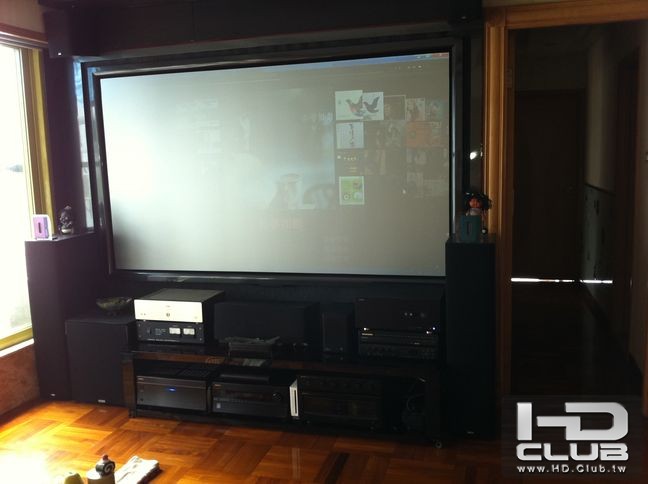

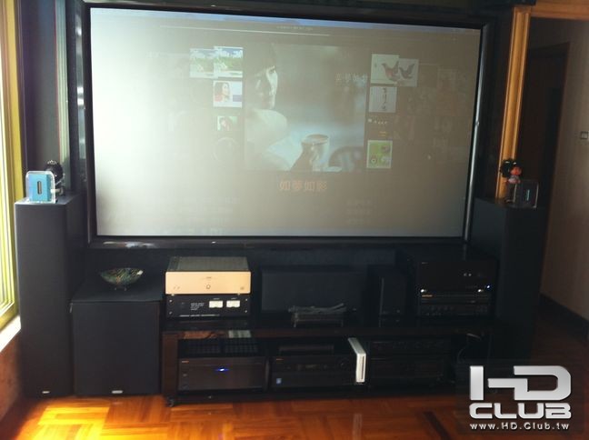

發表於 2011-9-5 15:59:18 | 顯示全部樓層

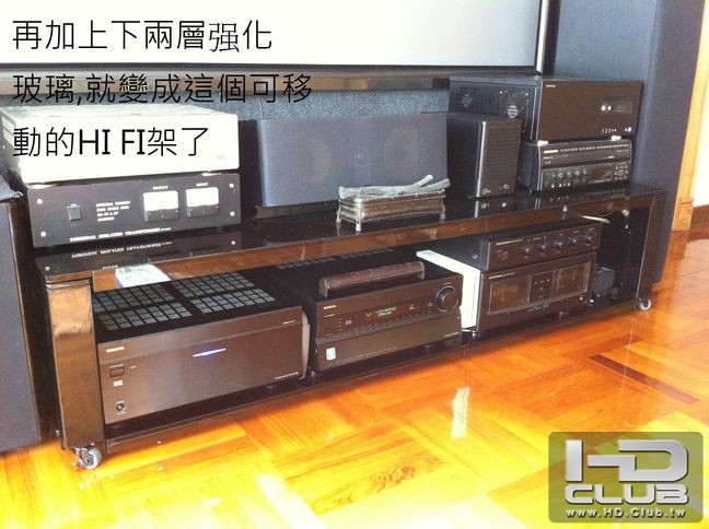

不錯哦...這樣做...換器材真方便...
不過中央聲道在上面...會不會影響聲音的表現啊...
需不需要再下面放塊大理石啊...聲音會不會比較好...

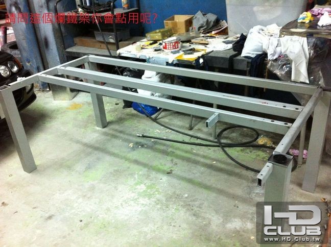

回覆 3# song0391
    這個架是可以打散的
 樓主| 發表於 2011-9-5 21:05:16 | 顯示全部樓層
回覆 5# sam
已換JVC X3很配此幕

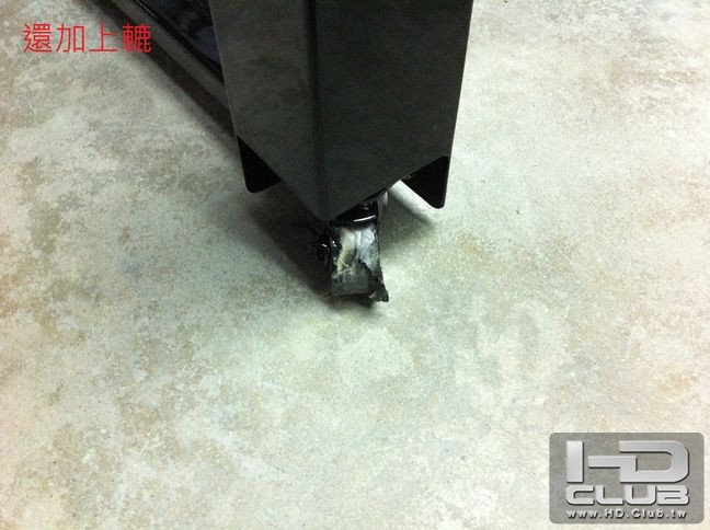

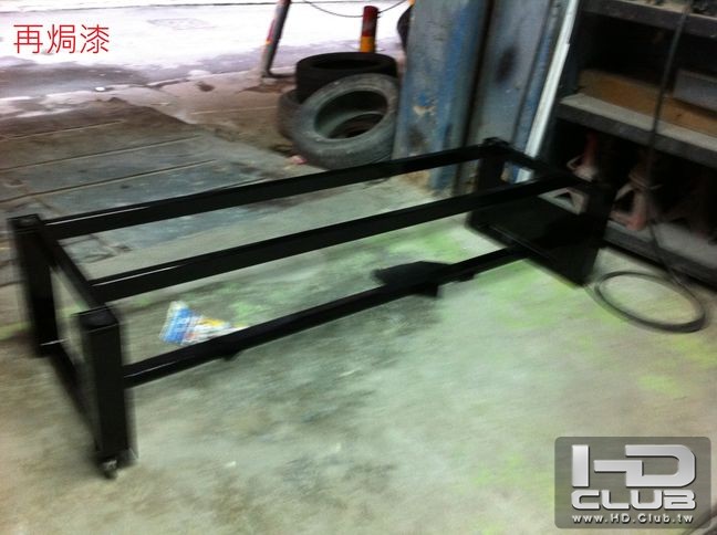

 樓主| 發表於 2011-9-6 10:54:32 | 顯示全部樓層

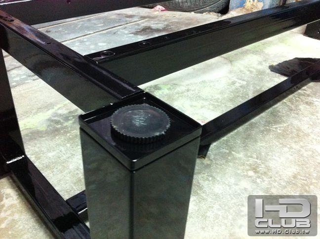

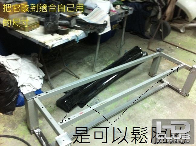

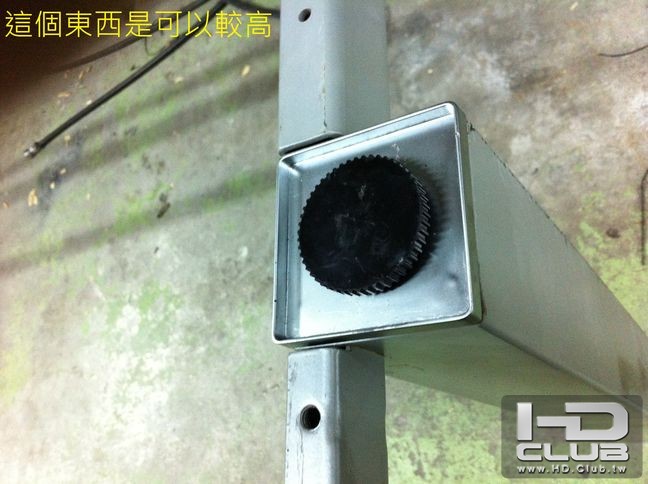

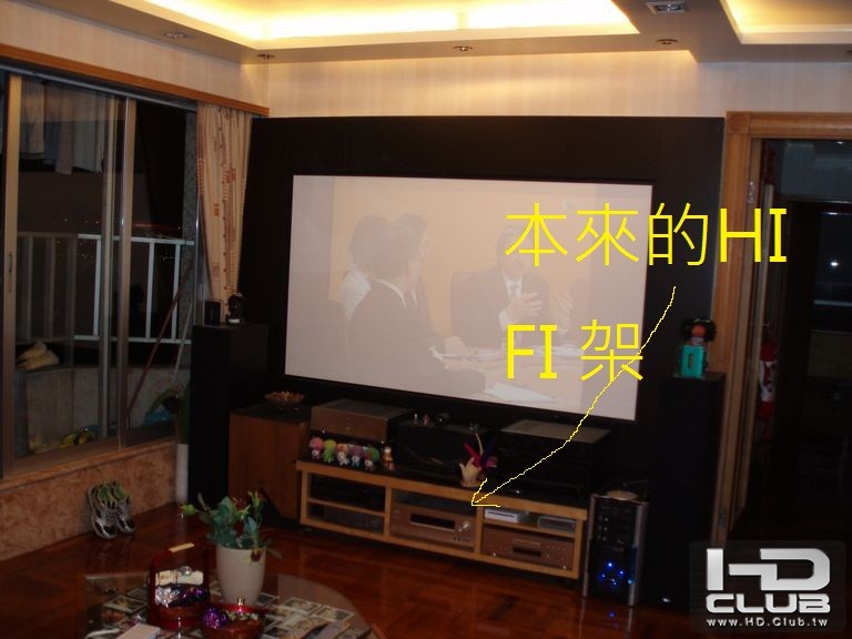

IMG_00791.jpg P2270215.JPG 回覆 8# liangys
原本想買一個HI FI 架,因原本的負載太重變形了,但找了很久也沒合適的,
有一天給我在隔籬廢物回收公司看到此架,見它是可以打散的,便買下它並進行改裝
計畫,不要以為廢物利用很便宜,單是兩塊化玻璃已三仟港幣,但可以有一個自己
設計的HI FI架倒有一份滿足感的!

 樓主| 發表於 2011-9-6 11:01:06 | 顯示全部樓層
回覆 10# TEHWA
是平治汽車用的珍珠黑色
