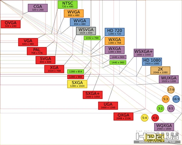

發表於 2008-7-23 22:38:07 | 顯示全部樓層
各種解析度圖示
