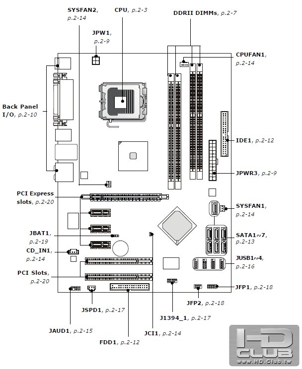

 樓主| 發表於 2011-9-24 20:09:23 | 顯示全部樓層
回覆 8# asa00322
感謝您的幫助!!實在很不好意思!!!!
我的顯示卡是MSI9400GT512M
主機板是MSI P35 NEO!!!怎麼接真得很不懂~~
說明書也早早不見了~~請問有必要買DVI轉HDMI的轉接頭嗎??
還有那兩條排線的"學名是........"

發表於 2011-9-24 22:06:21 | 顯示全部樓層
回覆  asa00322
感謝您的幫助!!實在很不好意思!!!!
我的顯示卡是MSI9400GT512M
主機板是MSI P35 NEO!!!怎 ...
小三 發表於 2011-9-24 20:09
1.轉接頭是不需要的,用原本顯卡上的HDMI作輸出。
2.2PIN的SPDIF連接線都有圖示了,直接上電子零件或3C電腦商家找一下。然後PC打開把那條線裝好。(主機板的SPDIF插座與顯卡插座自已確認。沒說明書的話可能要想辦法上原廠的官網,找一下PDF檔)
3.最後記得在作業系統上,要將音效設定為主機板的Realtek HDMI音效輸出。

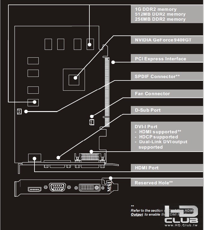

發表於 2011-9-24 22:44:12 | 顯示全部樓層
那條線----
可以用舊IDE光碟機附的音源線即可,因為它插座沒有外框。用音源線兩線那邊就可以了。

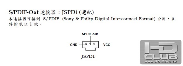

發表於 2011-9-24 22:53:19 | 顯示全部樓層
那線叫"音源線"一般買顯示卡都有附
說明書可以去官網下載台灣這方面資訊算數一數二的
好人當到底.....
主機板腳位圖
S/PDIF OUT
顯示卡腳位圖
接法:主機版的S/PDIF OUT (jspd1)接顯示卡的S/PDIF connector
          GND是接地 接法一樣
          VCC不用管它
另如果你驅動是舊板的請不要用覆蓋的方式更新驅動
先完整刪除重新開機後在裝新驅動
有HDMI就不用轉接頭了

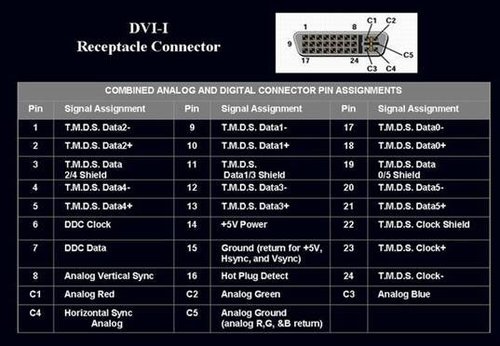

發表於 2011-9-25 00:54:42 | 顯示全部樓層
回覆  asa00322
可以吧?
我現在就是用DVI轉HDMI接擴大機輸出TrueHD和DTS-MA     ...

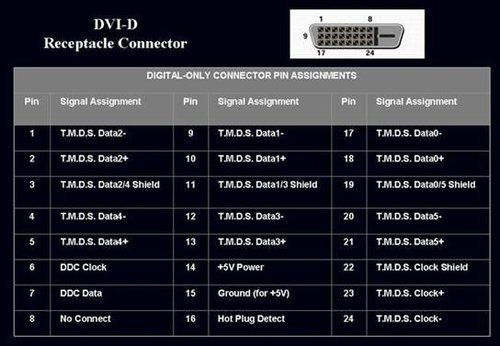

T.Danny 發表於 2011-9-24 23:50
請問他用哪個接腳傳輸聲音了呢???
發表於 2011-9-25 01:19:46 | 顯示全部樓層
請問他用哪個接腳傳輸聲音了呢???
asa00322 發表於 2011-9-25 00:54
asa00322 大大, 就小弟對 HDMI 和 DVI 的了解, 訊號腳位大部份的一樣, 聲音是被放在傳送
影像的空檔時傳, 都是共用所謂 三組 TMDS 訊號線

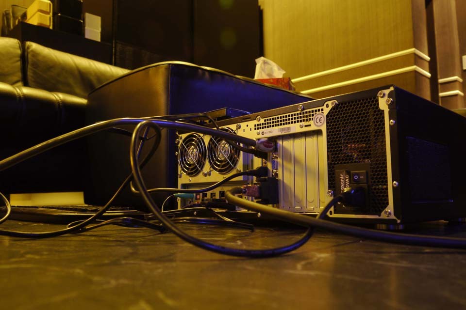

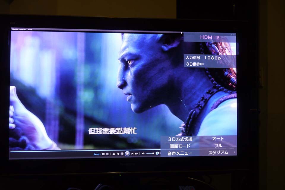

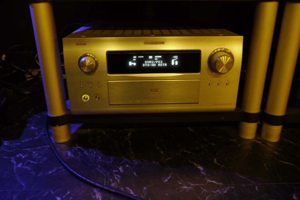

發表於 2011-9-25 09:46:06 | 顯示全部樓層
本文章最後由 Fred 於 2011-9-25 10:05 編輯
不知是否溝通有點問題, 容小弟說明一下:
我的擴大機是A1HD, 現階段不支援HDMI 1.4的3D訊號,
所以HTPC上購買 ...
T.Danny 發表於 2011-9-25 08:08

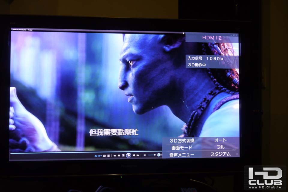

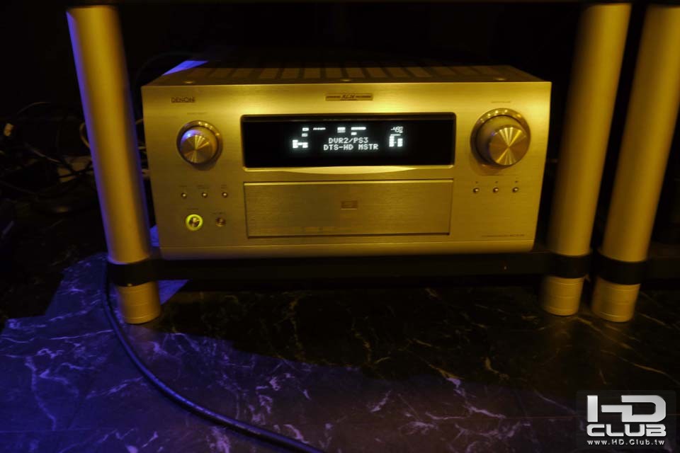

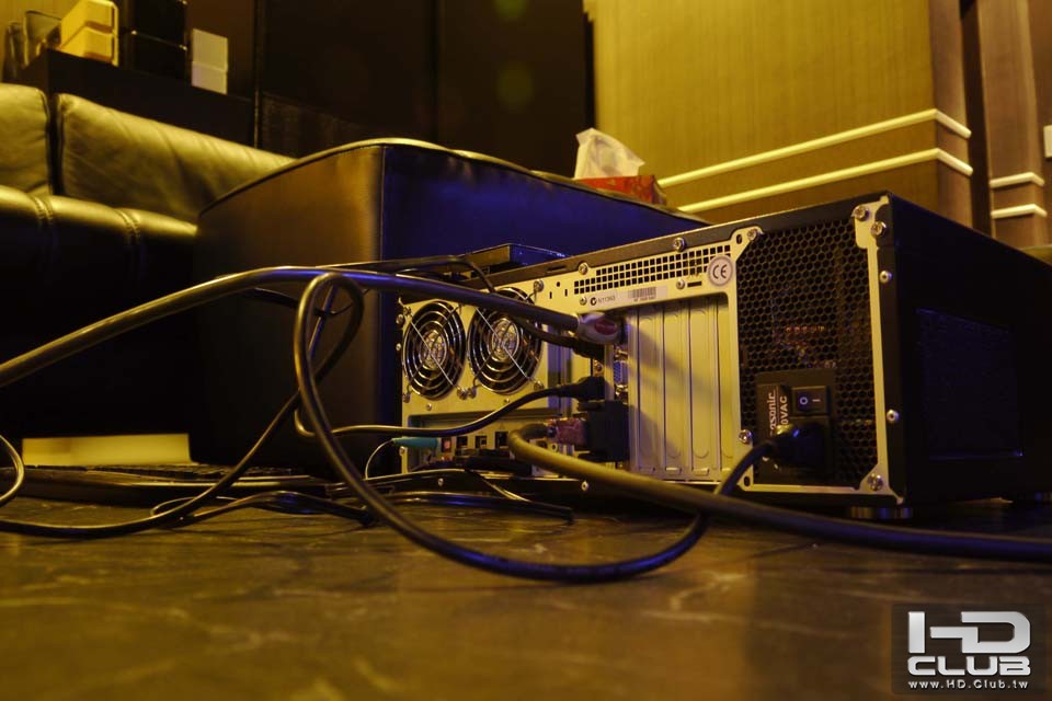

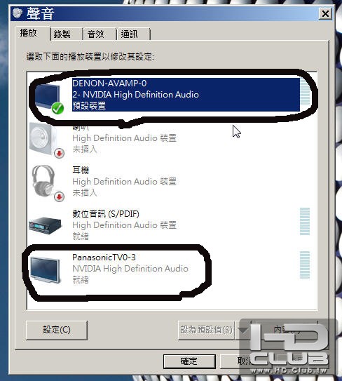

幫你一下 , NVIDIA後出的顯示卡的確可以透過DVI轉HDMI輸出1.3音效與3D , 這是特殊設計 , 這點在西楓老大工作室只有雙DVI的NV GTX460即是如此做法
這是年初另外測試NVIDIA GT440的HDMI雙輸出 , 其中顯示卡下方的DVI轉HDMI至DENON A1HD輸出DTSHDMA  , 上端的HDMI入PANA VT2輸出HDMI1.4 3D
WIN7判定接收到兩組聲音裝置 , 分別是DENON AMP和PanasonicTV , 我勾選DENON為預設聲音裝置
