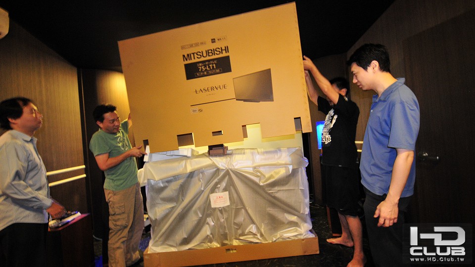

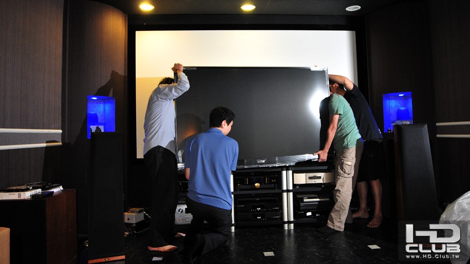

真是望穿秋水,終於在今天下午到了。
不過今天忙到連拆箱的時間都沒有,打算明天再來拆箱接線。
明天下午兩點約了幾位版主還有朋友們一起來開苞。
有興趣的朋友也可以來看看。

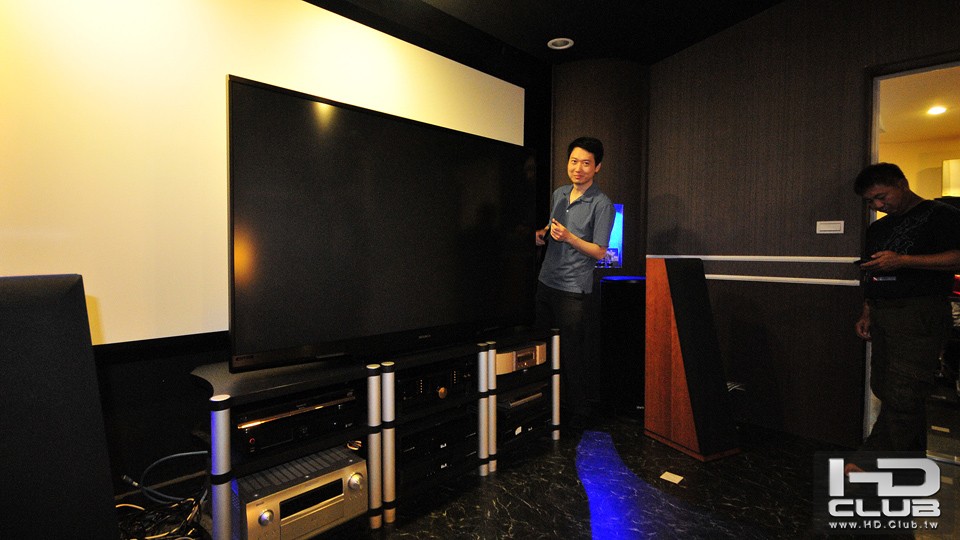

75-LT1 就先置放在視聽室,視聽室暫時不能用投影機看3D了。

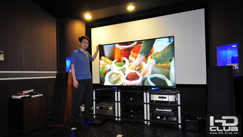

一臉疲憊,未開箱前還是要來個合照先。
[新品速報三菱日本國內發表雷射光源背投電視LASERVUE 75-LT1
 樓主| 發表於 2011-9-23 23:34:00 | 顯示全部樓層
聯手開箱照

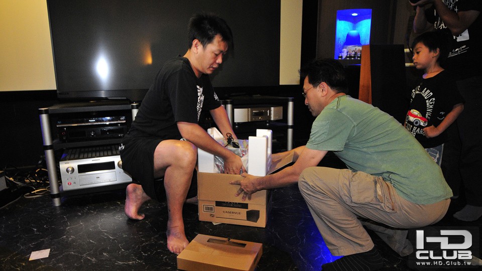

明天就一人一把刀,聯合開箱吧!!

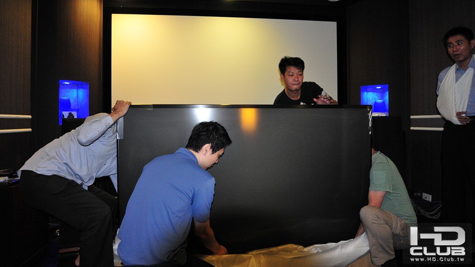

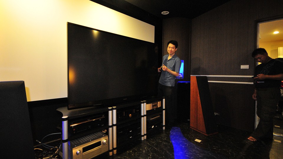

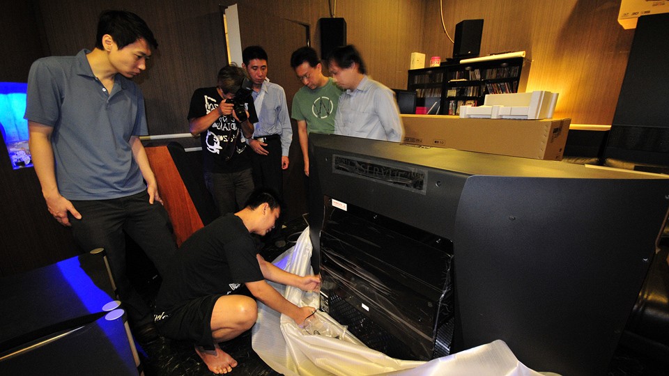

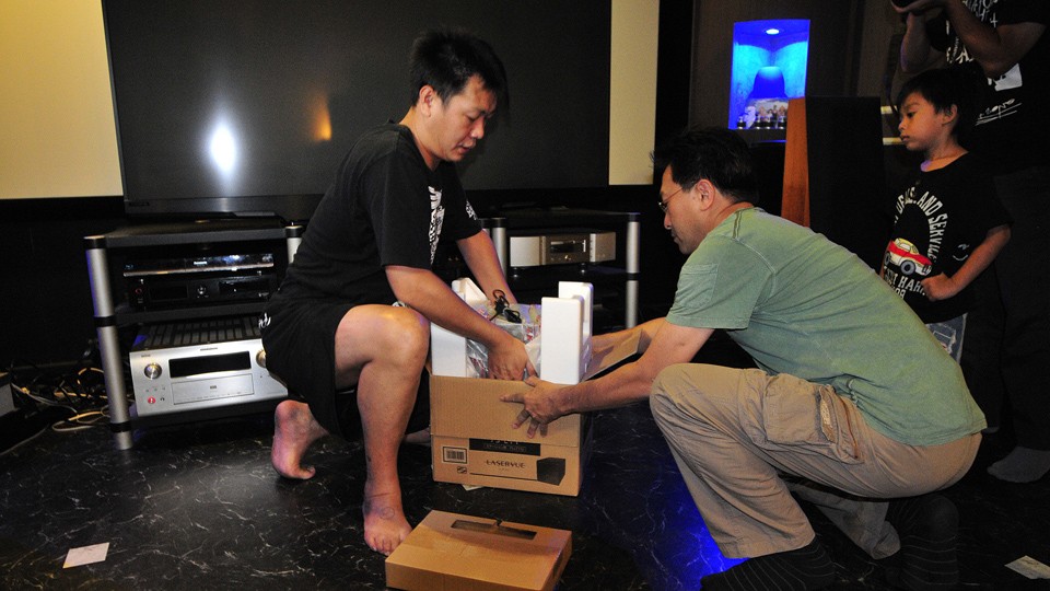

下午接到電話就飛似的到精研總部報到參與開箱與裝機。
第一眼看到的感覺是:哇,真大台。75吋果然不是蓋的,電視本身重量也重達71公斤,而整個紙箱含配件的重量更達90.4KGS!需要大家合力才能將其抬起。

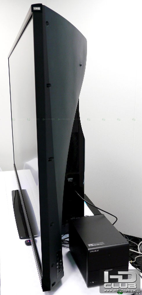

拆完保護套以後是精緻的電視箱體。由於是以雷射做光源並為背投式的電視,機體需要有一定的深度做光學零件與機構件的排列(厚度38.4cm),比起目前常見的LCD/LED背光LCD電視較為厚了一些。背後的機體為類似CRT螢幕設計的方式,為大片的ABS塑膠射出覆蓋住背後整個機體。兩側邊的部分則嵌以長方形簍空金屬片以利空氣流通散熱。以面對電視正面面板的方向,散熱風扇在左下角,使用的是12"的靜音抽風扇x2上下並排,風扇運作相當安靜。一組HDMI In,3D眼鏡紅外線Emitter接頭,電源開關與電視功能簡易調整按鈕在最右下角。整體設計相當簡潔。

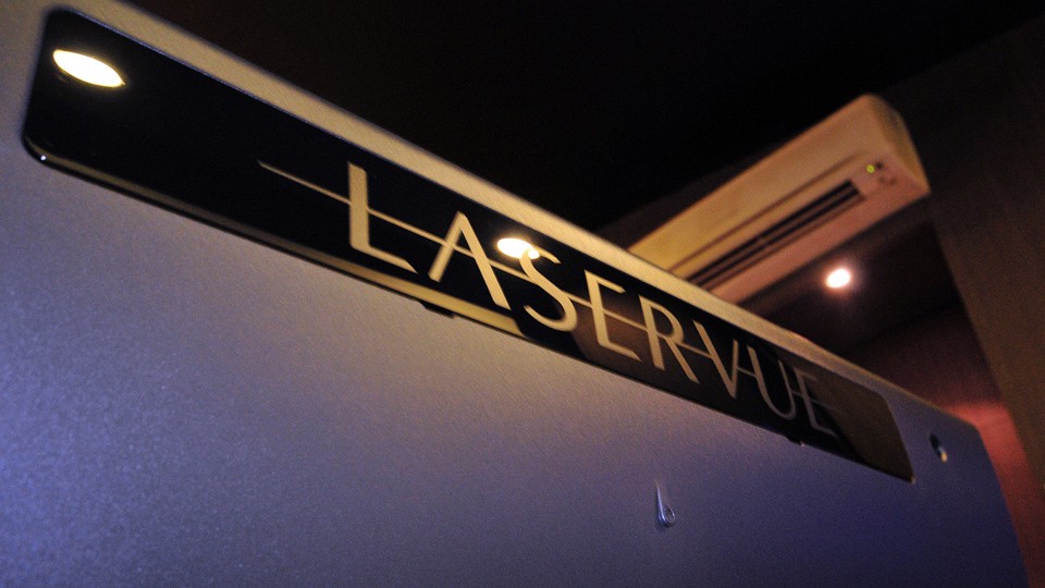

不得不稱讚的是LaserVue 75-LT1的電視前方外框。鋁製的金屬外框,全表面拉髮絲紋,紋路平整細緻低調而奢華,兩側的框也做得非常的薄,僅僅有7.5mm。實際近看日系電視的做工真的不得不稱讚日本工業的精進以及在機構小細節上的處理竟能如此仔細。佩服。

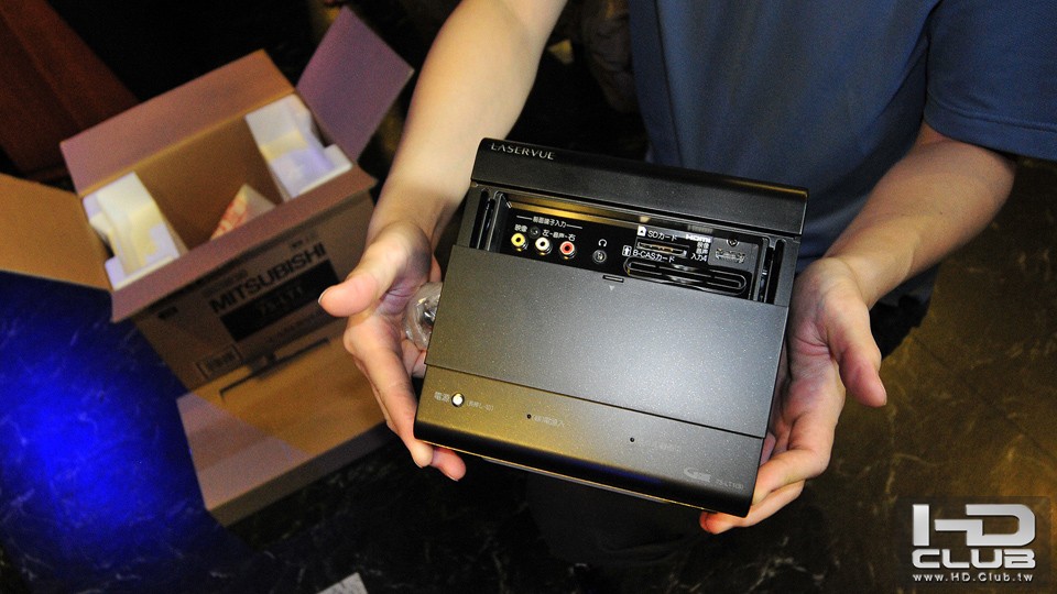

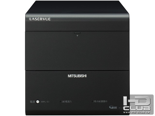

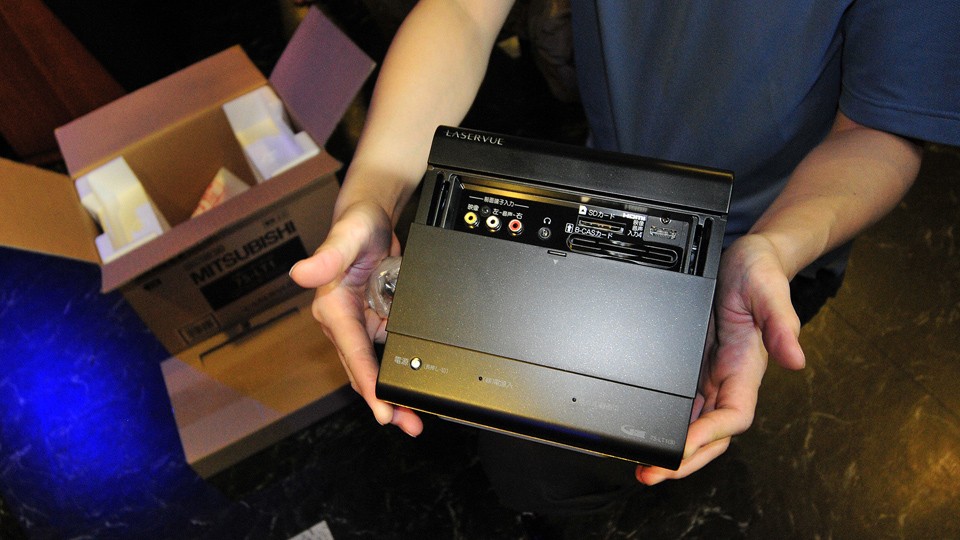

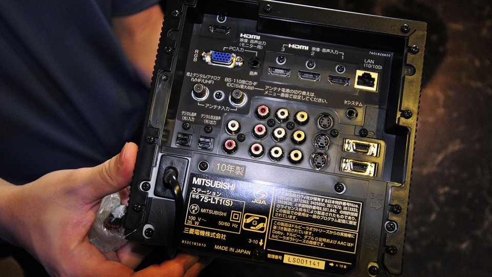

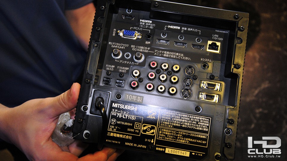

一組HDMI in怎麼夠用?LaserVue 75-LT1獨到的地方在於有獨立的STB機上盒,大小宛如一台迷你個人電腦Mini PC,型號為75-LT1(S)的機上盒提供4進1出的HDMI功能(3組在後1組在前),並支援BS,D4,光纖In/Out,IR,LAN,D-Sub等各種連接介面。
實際使用時必須要這樣連接電視使用:

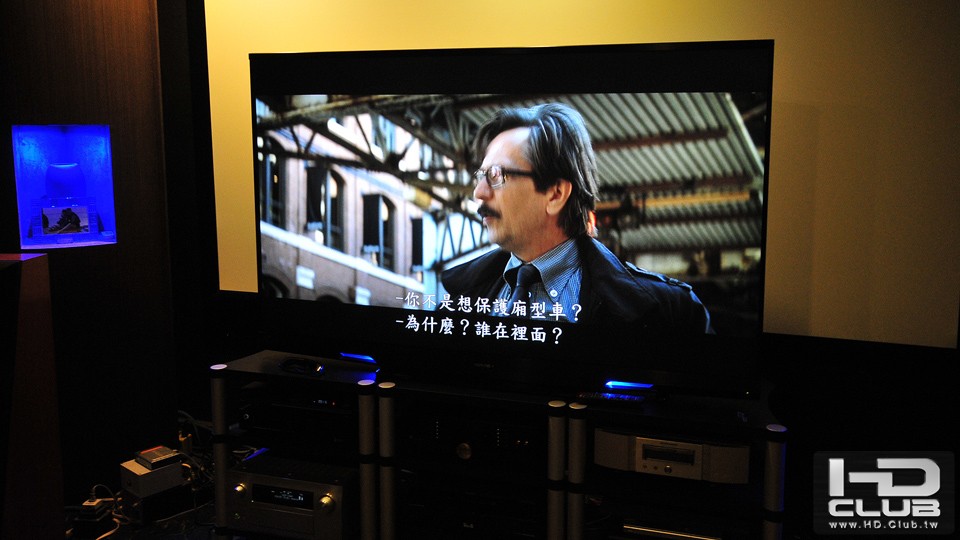

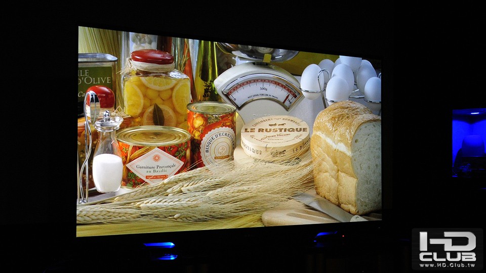

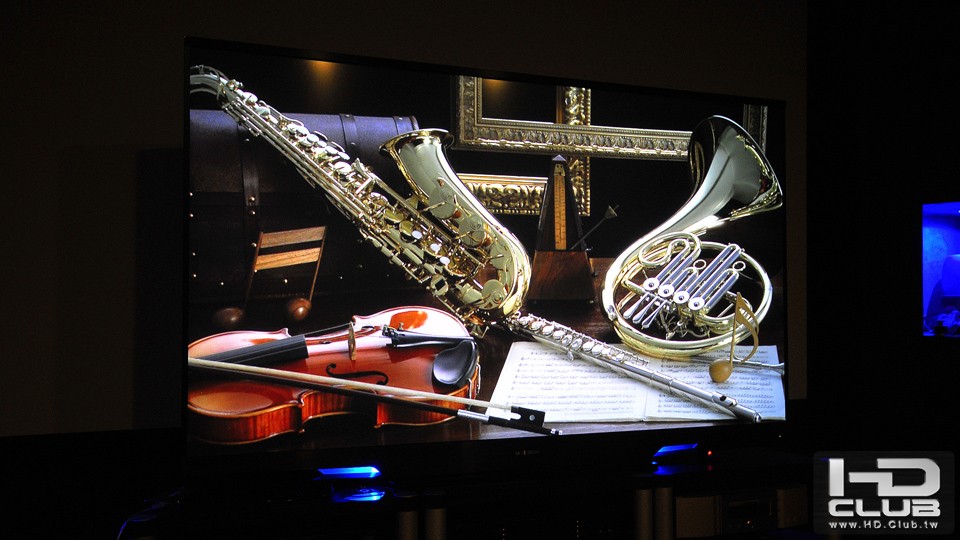

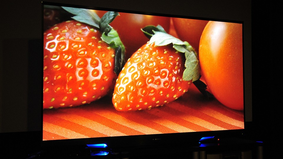

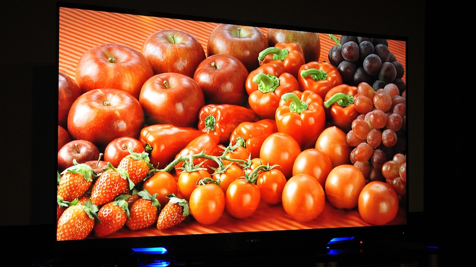

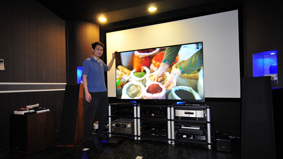

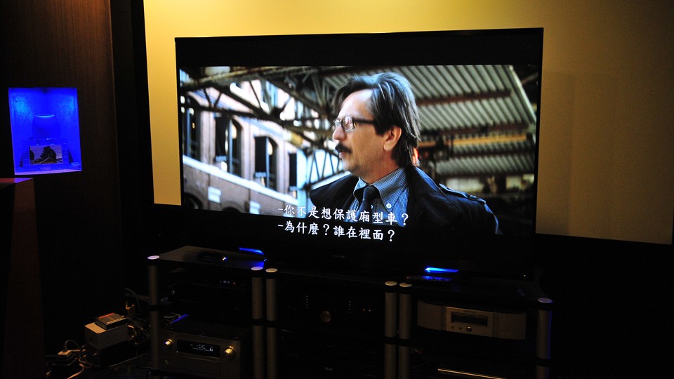

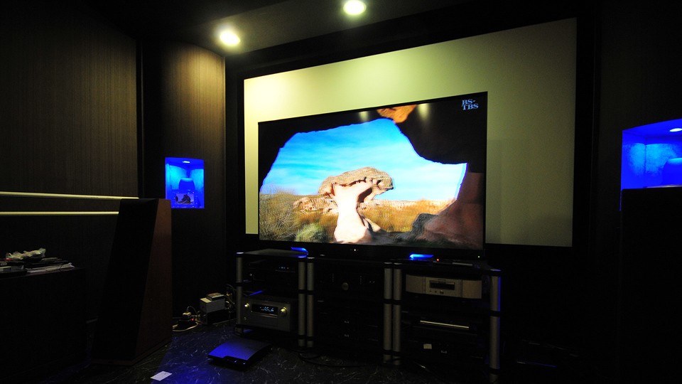

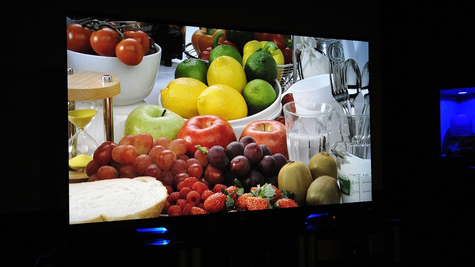

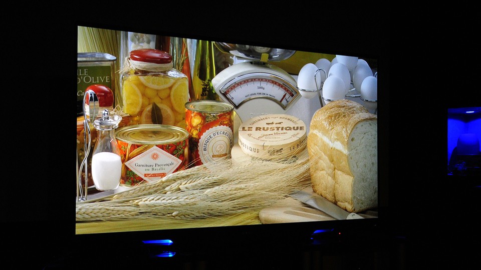

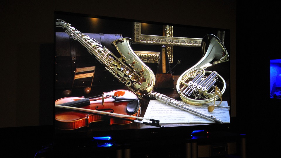

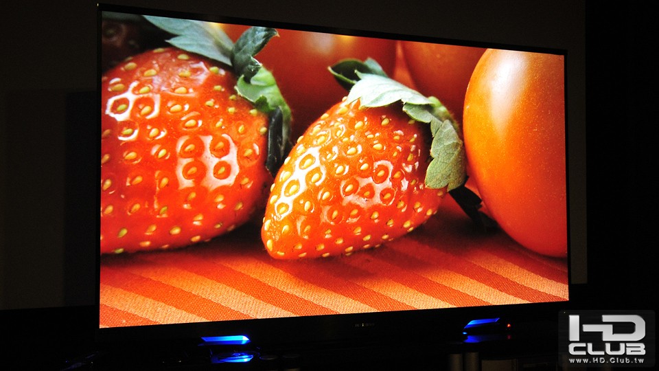

開機之後開始做一連串數位訊源的播放,第一眼的印像是:真的很亮。2樓站長以及Mori版主所拍攝的照片幾乎都是在對著電視畫面打閃光燈的條件下拍攝的,現場也模擬一般家用觀賞環境將視聽室的電燈全數開啟,但拍攝出的電視畫面卻少受閃光燈光線影響,足以見其顯示器光源輸出亮度與面板反眩光的能力。
第二個重點是,沒有漏光。目前市場主流的LCD TV/測光式LED背光LCD TV的一個大罩門,就是漏光的問題,這也是業界公開的秘密(在CRT的時代,漏光的電視在QC時可是要當不良品打掉的)。在採用新技術雷射光DLP背投的LASERVUE 75-LT1,看不到漏光的問題,著實是為未來的顯示器發展開了一條全新的道路。
最後一個感想:看不到彩虹。由於以雷射輸出RGB三原色,沒有色輪,自然沒有幾倍的問題,在LASERVUE 75-LT1看不到彩虹。個人覺得這是除3片式DMD外,解決類DLP投影機因彩虹產生觀賞不適的重要革新。

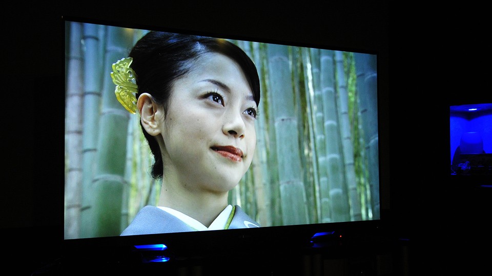

對於一些觀賞影像的片段,這台LASERVUE 75-LT1還是維持有Mitsubishi優秀的傳統,在紅色與膚色的表現相當的相當出色,金屬表面的光澤也表現的十分不錯,影像與景深生動真實,實際觀賞起來LASERVUE 75-LT1實在是超出一般DLP的表現與個人對類DLP顯示裝置的印象,反而更多了幾分LCD的味道!

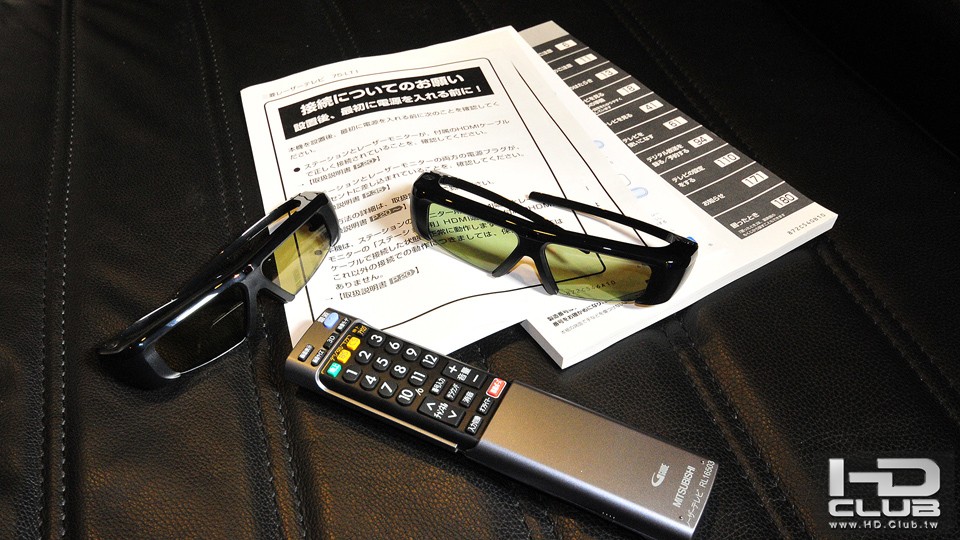

當然LASERVUE 75-LT1是高單價高等級的機器,依慣例還是必須以較嚴格的角度對待他,這裡提出幾個瑕不掩瑜的地方供參考:

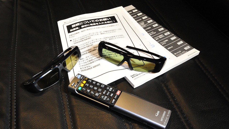

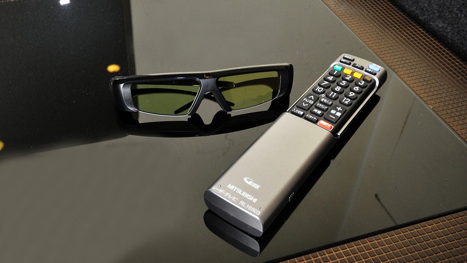

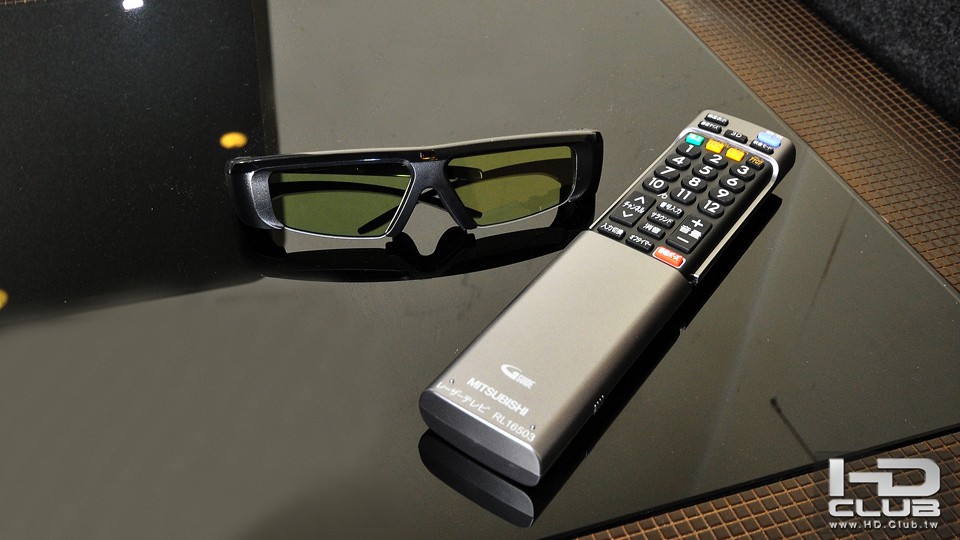

1. 3D眼鏡採水銀電池且無法充電,使用時間較短且並不環保。
2. 3D鏡片未做CPL,相對影響Cross-Talk濾光處理。
3. 預設值輸出雜訊稍高。
4. 預設值影像銳利度稍弱。
除以上吹毛求疵之外,實在沒有什麼可以太挑剔的地方。

LEON大提到STB機上盒,就補充一下
目前此台為日規格,所以VHF/UHF就62台
可以收看BS 3D,且效果良好,不支援DVB-T
機上盒18.2x18.2x30.1cm 重 5.4kg
(營幕169.1x106.4cm)

目前看到的正常畫面覺得色域較為保守
有些不好意思,幫忙拍的照片(3樓部份),沒有拍的很好

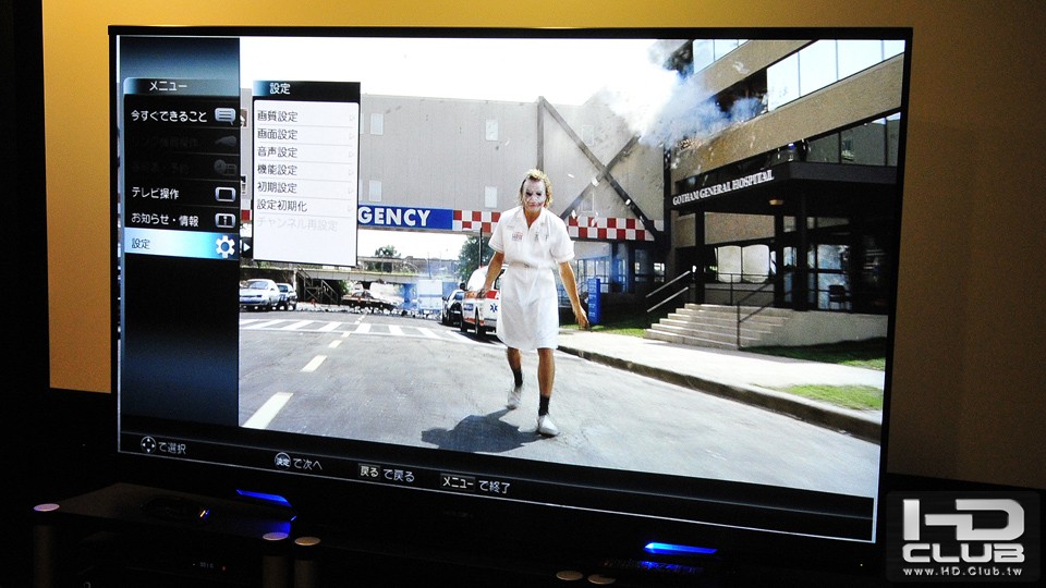

 樓主| 發表於 2011-9-25 00:05:09 | 顯示全部樓層

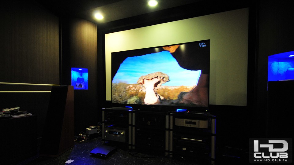

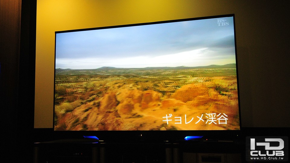

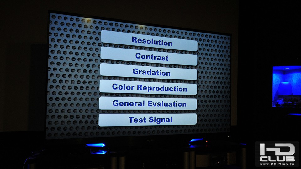

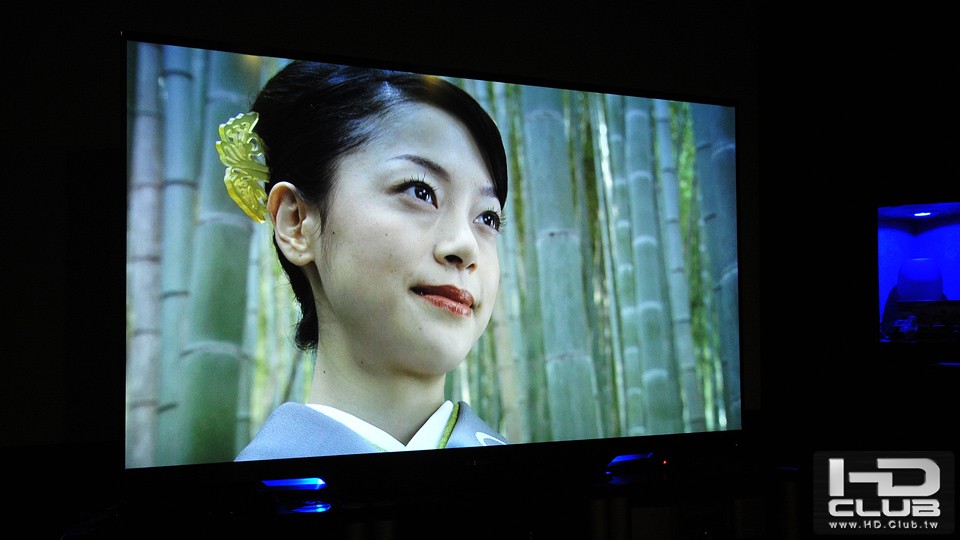

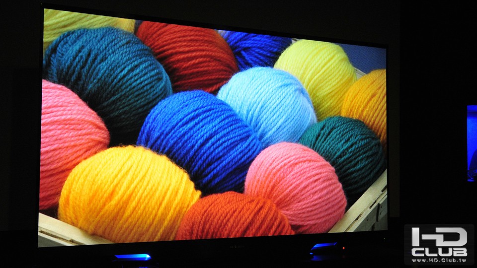

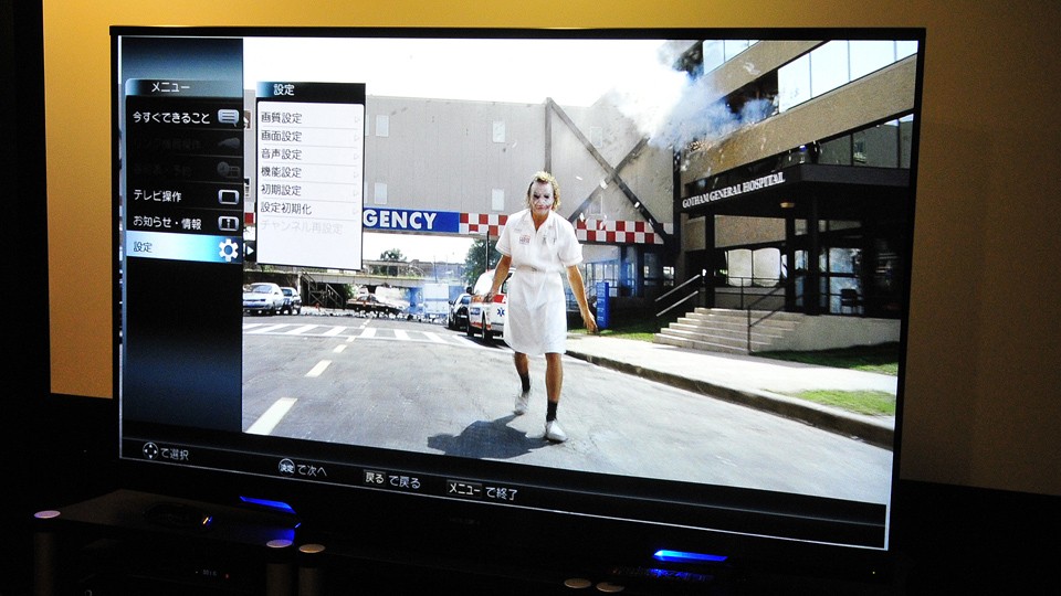

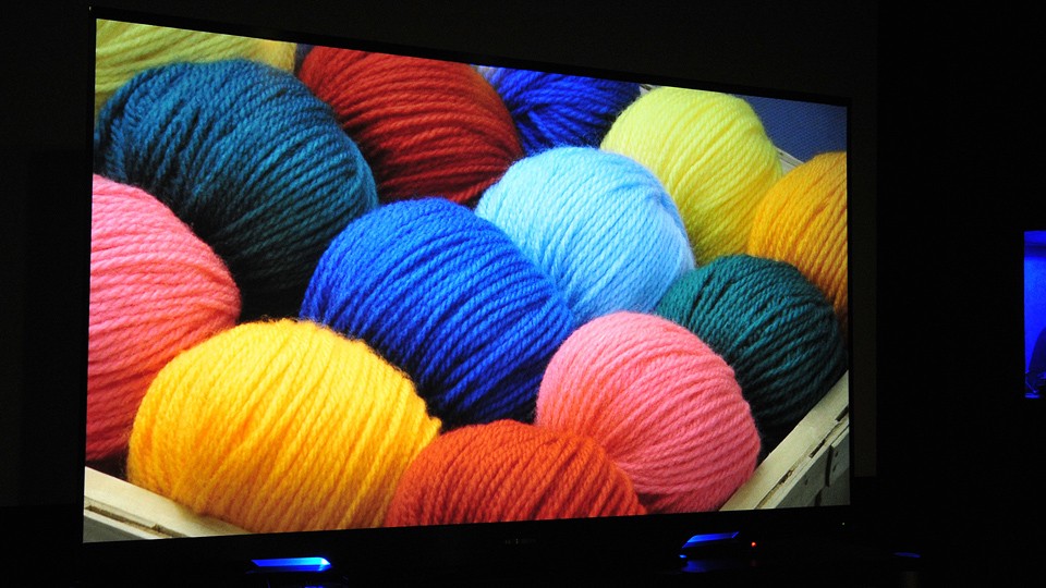

應觀眾要求,先貼照片。

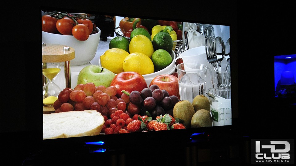

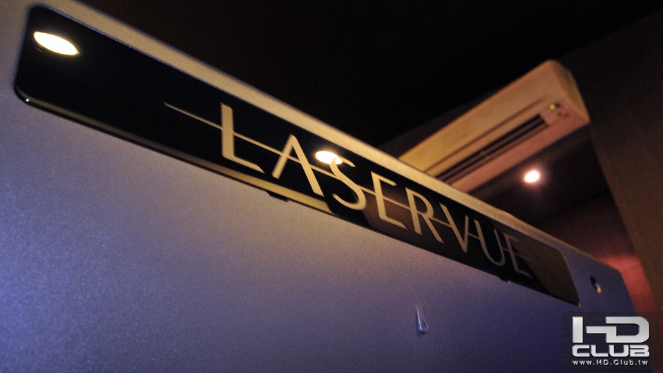

發表於 2011-9-25 00:21:45 | 顯示全部樓層

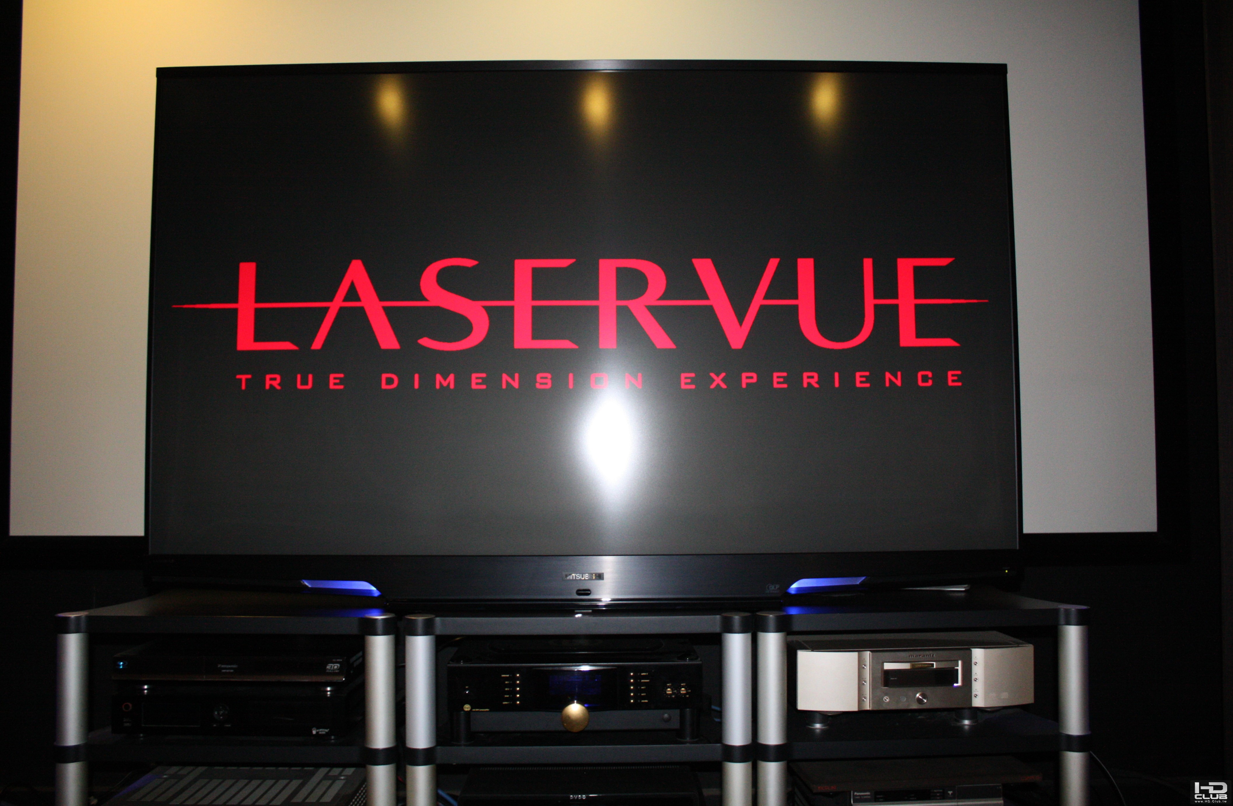

開機這超濃艷鮮明的紅色logo,不知道後來有沒有其他人拍,先po我拍到的這張吧
先前說了,三年前我在CEATEC看到當時第一代65吋機型的色彩表現就極為驚豔
那飽滿富有重量感的色彩及立體感,直到現在印象都還很深刻
所以今天就帶了內人與五歲的兒子到總部聞香
開箱完到初步調整,由於兒子已經坐不住了
因此還沒看到滿意的表現,大約四點半就先離開了
不知道後續的調整是否有將其實力發揮得更好
由於雷射背投影的色域表現能力超強
原廠預設值把對比設在最高,但看起來一點都不會over
許多特性表現其實是超越我們過去所受約制的
我覺得大家可能得多花一些時間來適應
並將各方面的精調到位
下週我還會抽空到總部接觸體驗
希望能很快就再重溫(或者應該要超越)三年前的感動

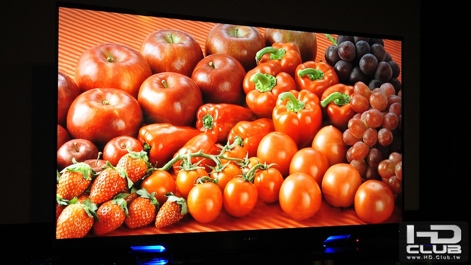

 樓主| 發表於 2011-9-25 00:31:07 | 顯示全部樓層
這個畫面我重開機3次都沒拍到,哈哈!!
本機的紅,真的是紅到非常非常的美,美到令人屏息。
這種紅在其他顯示器上從來都沒見識過的。
優異的紅色,相對的也美化了影片中最常見的膚色表現。
