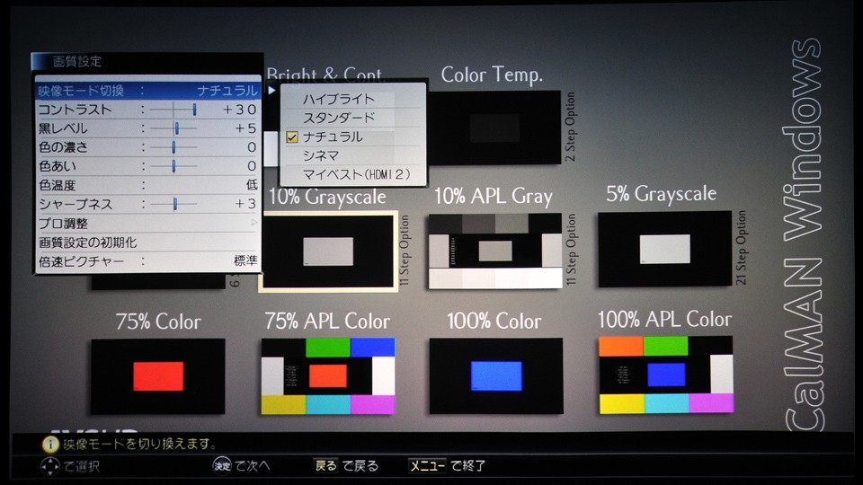

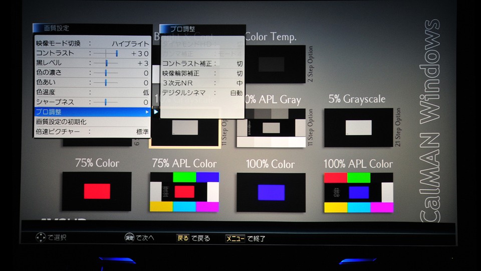

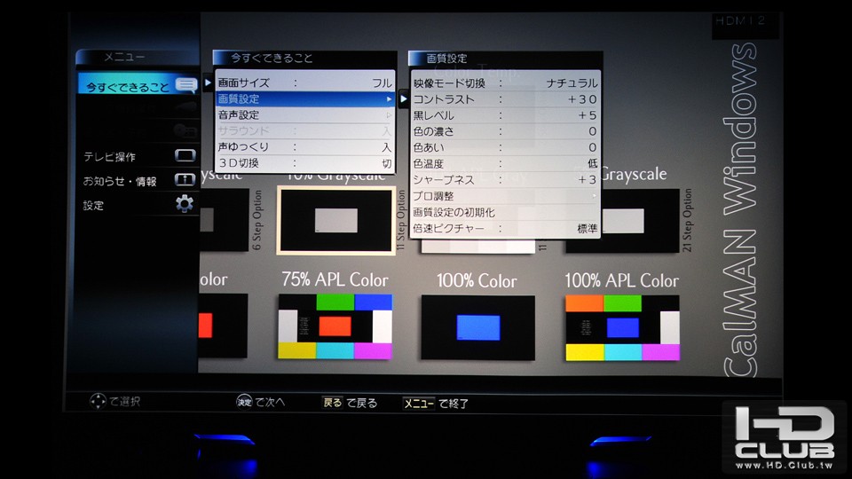

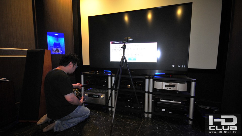

為了一睹這台神機的真面目,雖然錯過開苞的大日子,隔天馬上趕到精研總部,繼續來第二垞更嚴格的招術,揭開她神祕的面紗。

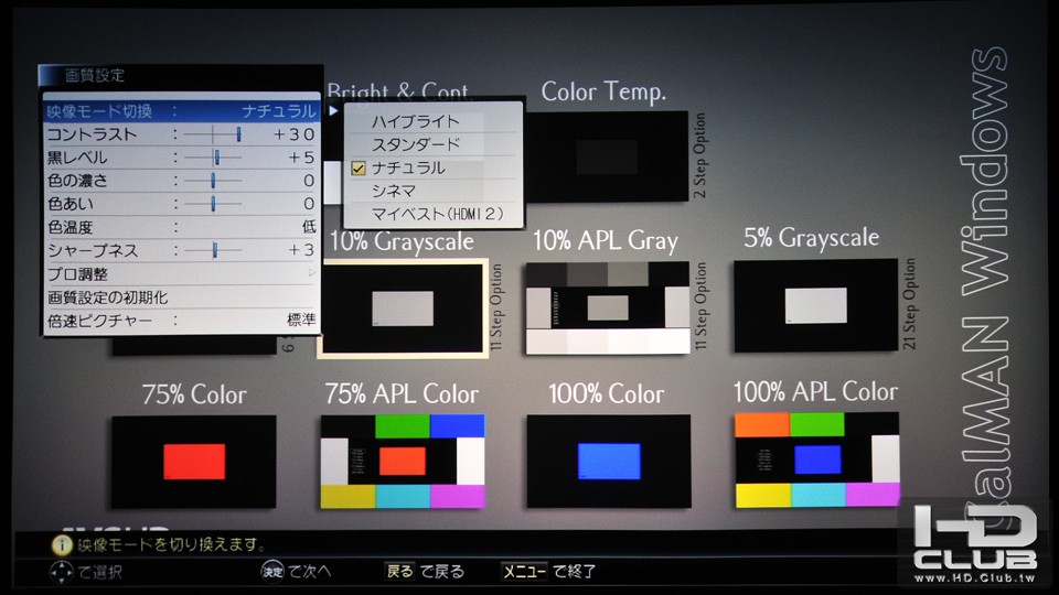

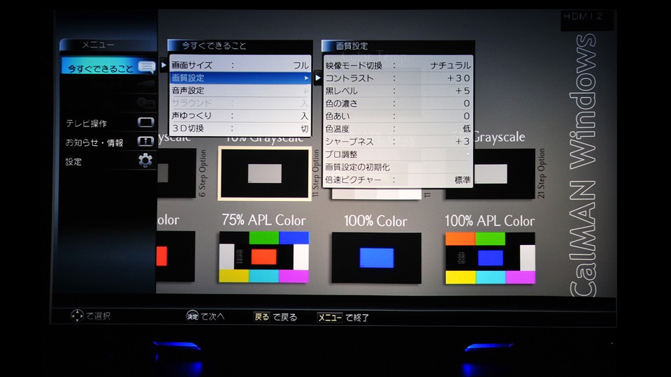

首先做一下基本的架設與了解選單功能,因為是日文界面,花了我不少時間。

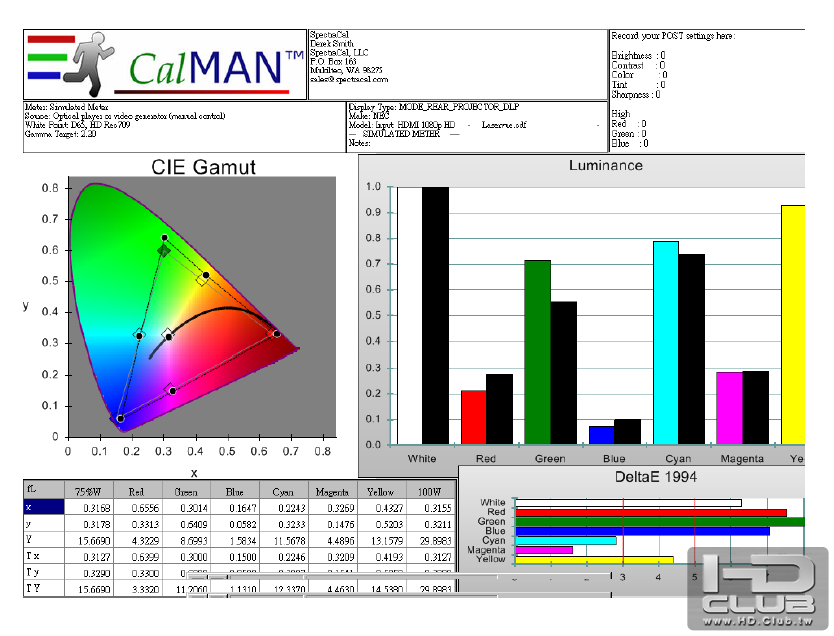

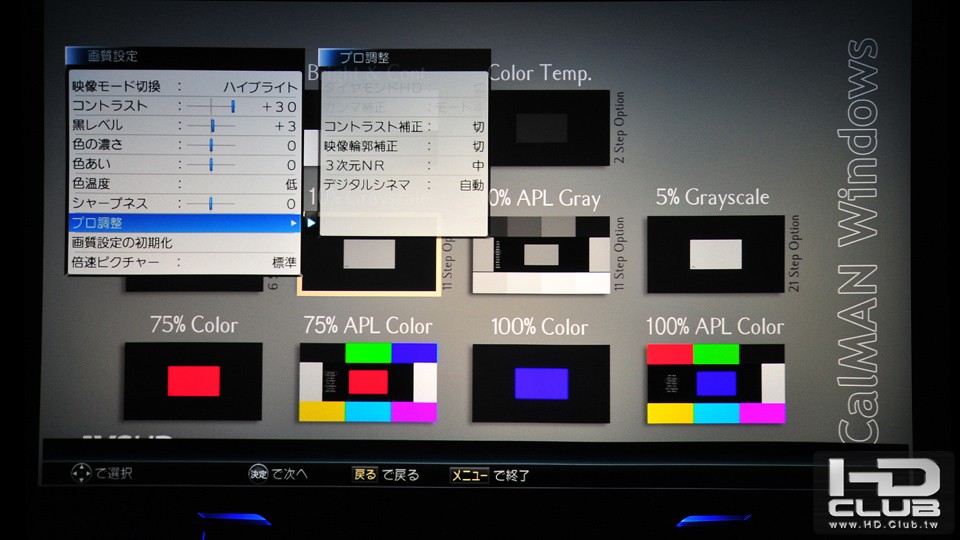

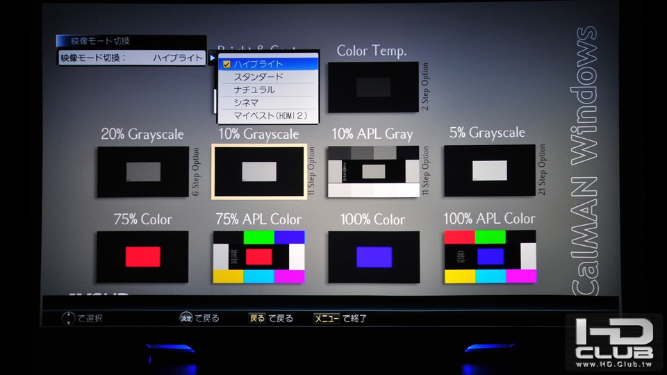

它畫質上主要的設定是一些既定的模式,並沒有提供很多的調整功能,影像模式的第一種是超廣的模式,算是宣誓技術用的,第三檔則拿來模擬目前hdtv的標準色域。色溫只有高低檔位,低比較接近D65,所以我分別量了兩種模式,色溫則都定在低。

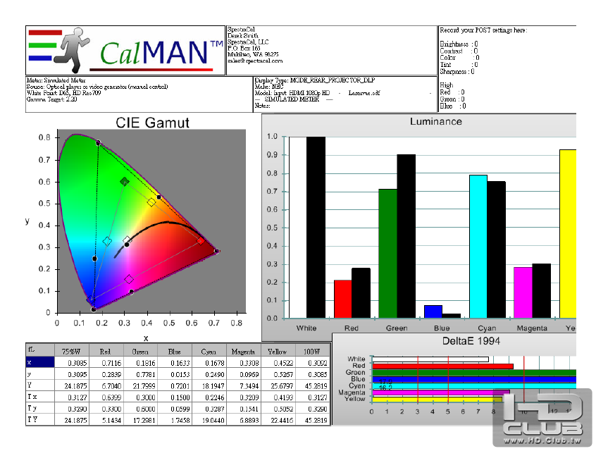

以下是超廣色域的結果:
從這個結果我們可以看出三菱成功的宣誓了新一代光源的特性,目前顯示器技術中最廣的色域,機乎就是貼著邊跑,實在太驚人了,以後再發展下去,更成熟些,相信會有更廣泛的應用。但這種色域對目前影像重播來說算是沒有用的,正常的片子用這種模式看的話,所有顏色都會濃到太誇張,沒辦法接受。上面的對比值eye one是量不準的,沒有參考價值,但目測是相當高就是了。

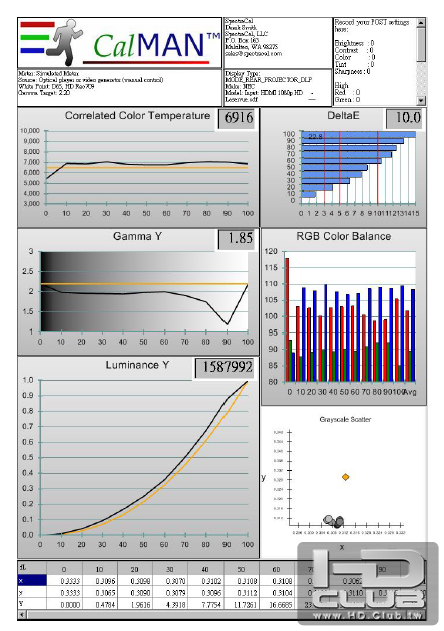

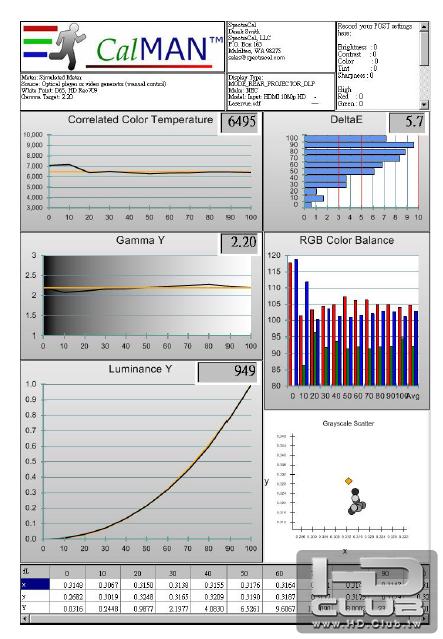

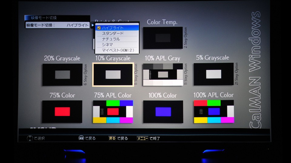

所以三菱為了實用面的考量,還是預設了一組比較接近hdtv標準的設定
標準色域下的結果:
但這組實際上做得問題很多,所以實看的畫面並不理想。
另外因為是單片dlp成像,理論上是會有彩虹現像的,但可能是雷射能夠做到高速同步,看起來完全沒有彩虹現像,而且眼睛也沒任何不適感,看來如果laser或led光源(兩者都能高速調變)成熟的話,德儀的單片dlp又能稱霸市場好一段時間,因為彩虹效應這個dlp的罩門算是完全解決了。
所以總結,這台還是宣誓意味大於實用的機器,假以時日,如過jvc的軟體技術加上這台的體質,相信可以做出一台無敵的機器。

以下是超廣色域的結果:....
真平 發表於 2011-9-26 01:21
破表了
以檢測的觀念
超過Eye-One硬體的能力了

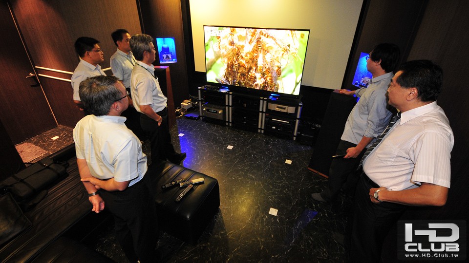

昨日三菱電機電子事業部事業部長/副總經理  吳衍辰 副總親臨精研本部。
顯示三菱對此機的重視程度,未來如果進台灣的話,將會引進下個月即將在日本發表的新機型。
