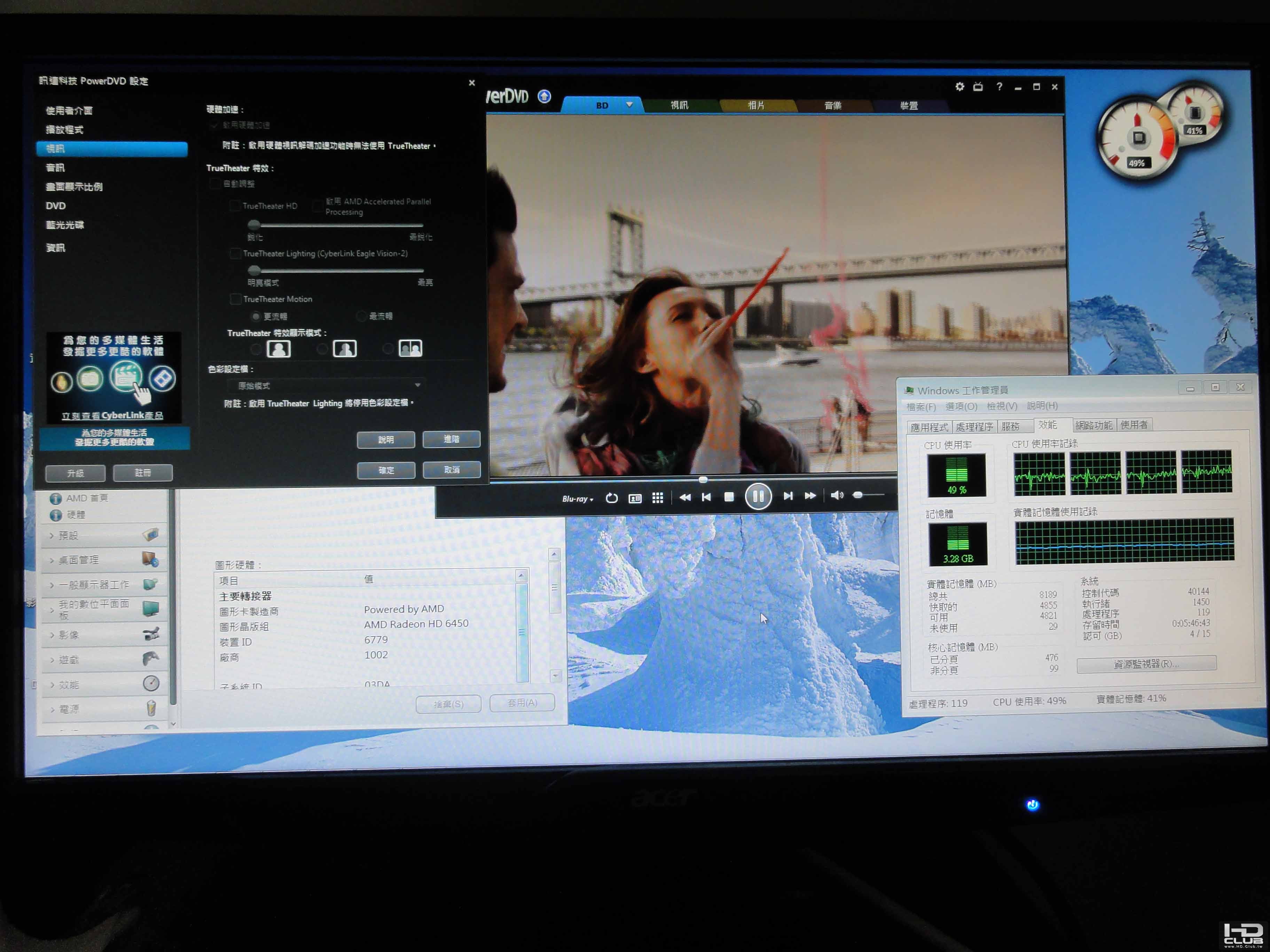

發表於 2011-10-10 15:20:18 | 顯示全部樓層
本文章最後由 asom 於 2011-10-11 01:30 編輯
asom大
您的6450撥藍光3D時CPU會到30~50好像也不太對喔,一般跑硬解時應該在20以下
能否麻煩您在播放藍光 ...
ricky52 發表於 2011-10-9 19:54
小弟拍一張播3D影片時的CPU使用量與POWER DVD11設定檔您看一下
雖然有點模糊但應該看得出來
最新更新:
經過小弟測試後真的是無啟動硬解沒錯
一直以為選項有打勾還有跟沒接顯卡時的CPU的差別
讓小弟以為真的有硬解成功
目前小弟也在測試到底是這塊顯卡本身不支援
還是其他問題造成的正在處理中
在此跟ricky52大給您錯誤資訊說聲抱歉

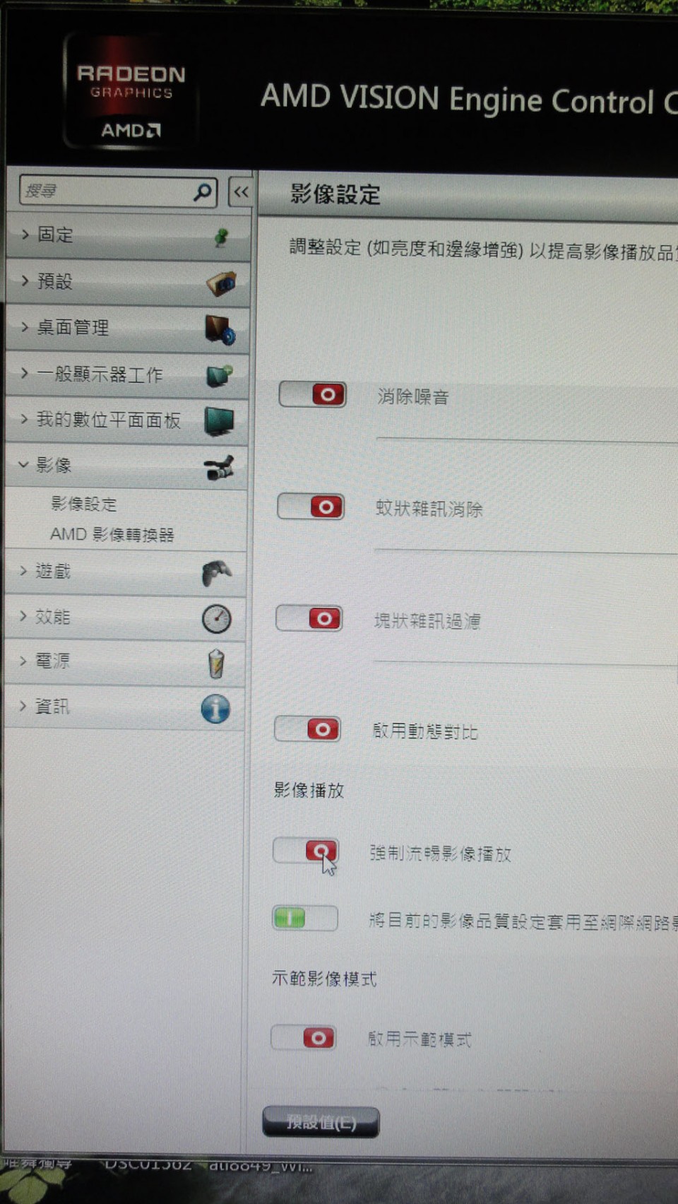

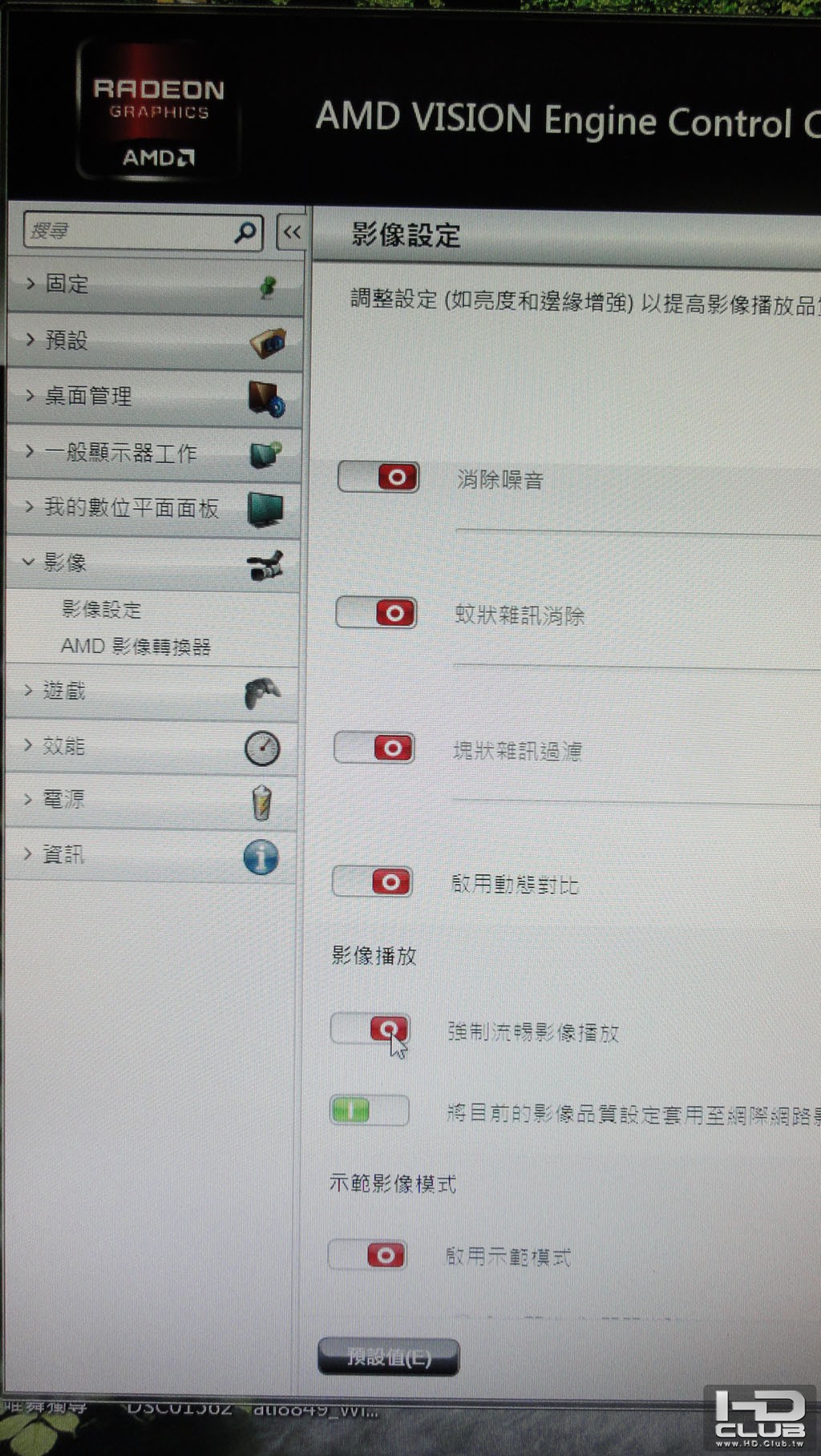

發表於 2011-10-11 12:16:27 | 顯示全部樓層
小弟已找到解決方法您在試看看應該是沒問題了
開啟AMD CCC(如下圖所示)
在影像設定影像播放 把強制流暢影線播放給關閉就可
這時您在開啟POWER DVD11播放3D影片時就可以看到
視訊加速器irectX 已使用
如果影片顏色怪怪的請開啟
影像設定啟用動態對比.塊狀雜訊過濾等選項
再依自己顏色喜好做細微調整
