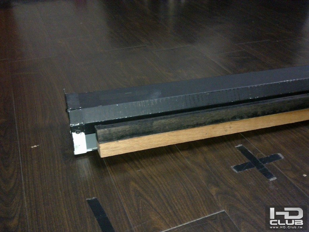

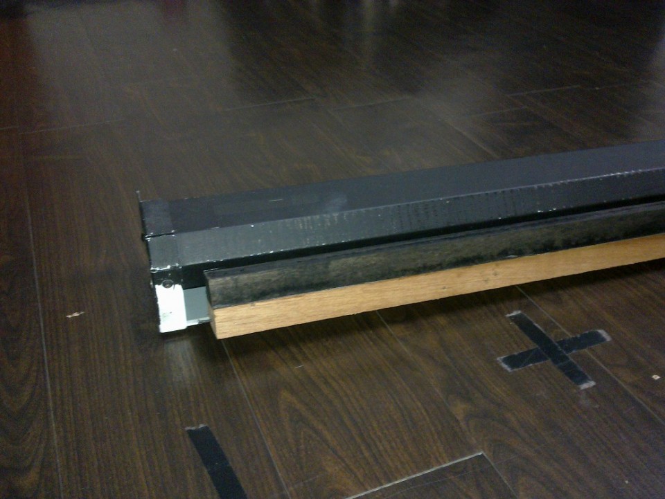

之前購買SUPER SIMON席白手拉幕的問題.原本要換同公司的雨珠電動幕.
卻遭賣家的刁難.後來堵爛不換了.
最近找個黃道吉日.自己來搞平.....
拆開下方的鐵管.才發現廠商是用厚紙條前後夾.再釘中型訂書針.
難怪夾合力不足.會出現不平整.想了一想.姑且一試吧.
壞了再買便是.反正當初買NT:11000.一個多月後賣家回估只有NT:1000.
壞了也只有賠1000元罷了.當然很敢試試.......
就是這樣.用兩條刨平的角材.布幕兩面及角材平面都抹上強力膠.
角材全長305mm.確定貼好平整後.再釘上近40根釘子.
力求黏合及壓緊.
結果好的不得了.布幕就平了.有些照片拍完居然不見了.真是抱歉.
但現在布幕平的很.畫面捲動起來一點異樣都沒有.真是舒服多了.

發表於 2011-9-28 08:44:09 | 顯示全部樓層
小小建言. 原廠的捲動齒輪, 應該有規劃好的荷重, 您的改裝解決了平整的問題, 但是齒輪會不會因為重量變得比原來重很多, 不堪負荷, 而造成"崩牙", 導致手動幕變成"DIY 固定幕"呢?

 樓主| 發表於 2011-9-28 10:58:22 | 顯示全部樓層
小小建言. 原廠的捲動齒輪, 應該有規劃好的荷重, 您的改裝解決了平整的問題, 但是齒輪會不會因為重量變得比 ...
liangys 發表於 2011-9-28 08:44
我是認為無所謂.因為布幕根本都沒在收的.
只要不掉下來.卡在那沒關係啦~~
