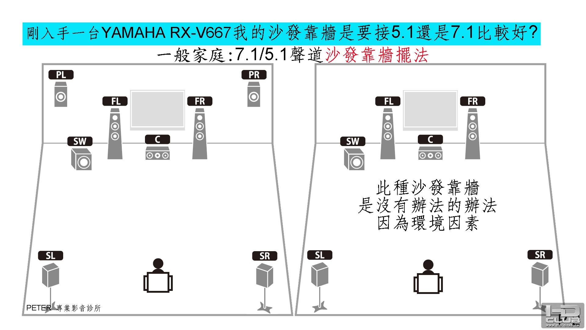

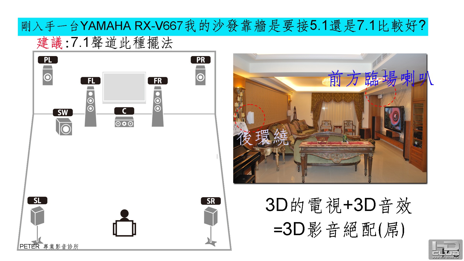

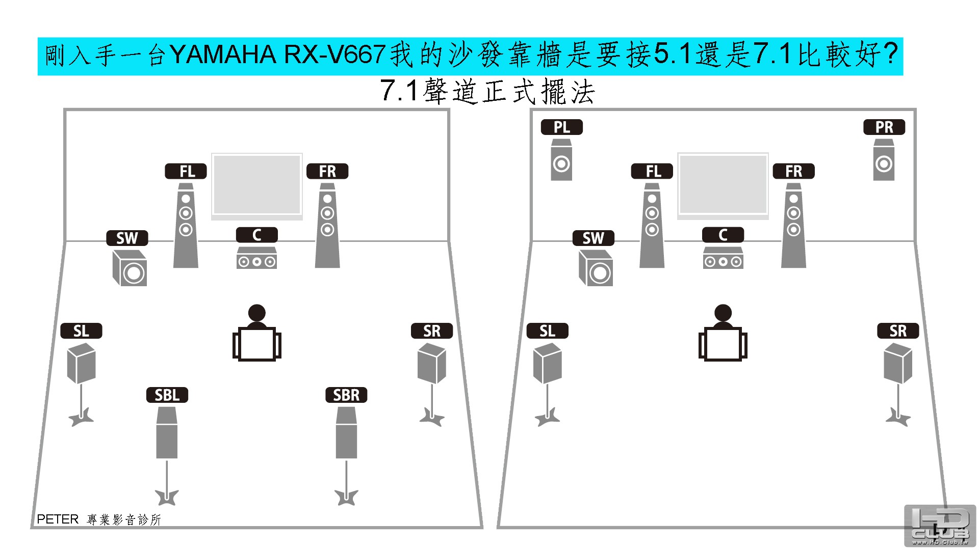

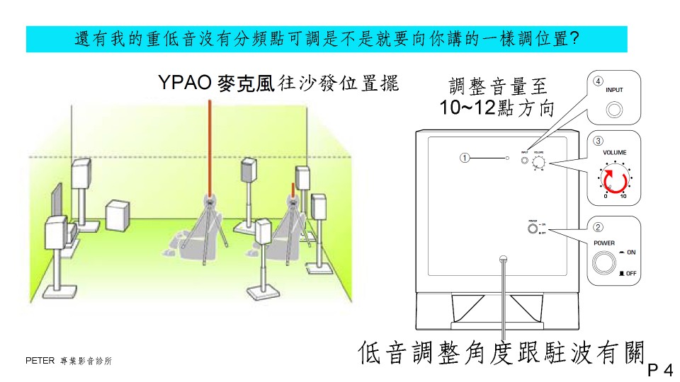

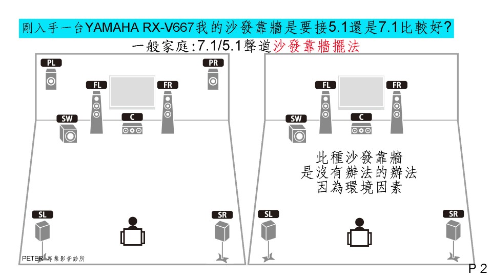

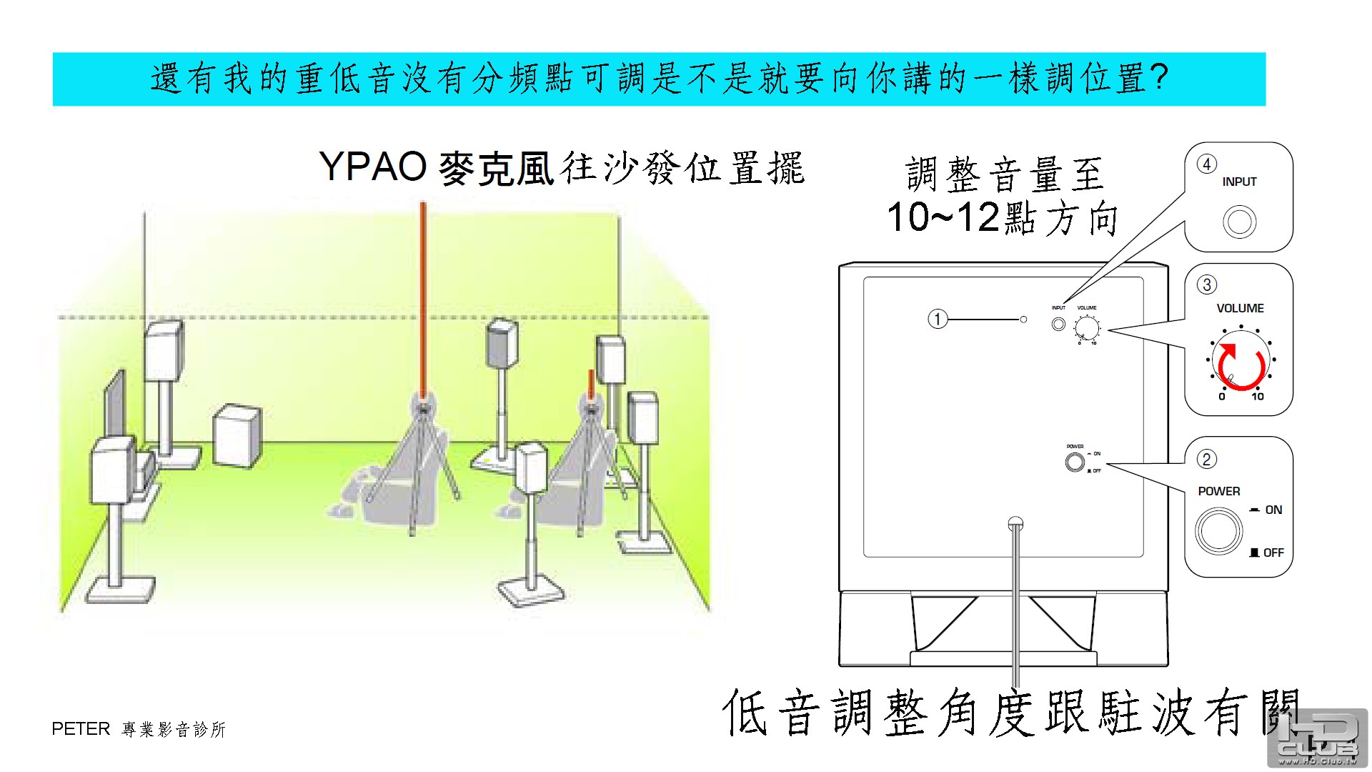

[分享] 剛入手一台YAMAHA RX-V667 我的沙發靠牆是要接5.1還是7.1比較好,還有我的重低音沒有分頻點可調是不是就要向你講的一樣調位置

PETER大感謝你的解答請問一下前方那兩隻PL PR 是不是接擴大機後方EXTRA SP 插孔謝謝指教
還有一個問題是667主機面板是否會顯示輸入端的音源模式例如OLBY TrueHD,dtsHD和多聲道LPCM
發表於 2011-10-4 12:34:35 | 顯示全部樓層
本文章最後由 yamaha.peter 於 2011-10-6 13:10 編輯
1:是接擴大機後方EXTRA SP 插孔
