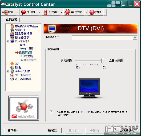

發表於 2008-7-29 09:17:45 | 顯示全部樓層
看了大大文章後
我也去買了一台新電腦
CPU是9550
主機板是一樣的
不過內建的顯卡接電視後(BENQ SH4241)
解析度調為1920*1080就會產生黑邊
四邊都有
就是無法填滿螢幕
解析度若調低一點就可以填滿螢幕
DVI及HDMI都試過了
驅動程式是用主機板附的
若更新為最新的8.7則會當機
所以只好改回主機板附的
看大大的都沒問題
不知是否可以指導一下小弟
 樓主| 發表於 2008-7-29 11:52:20 | 顯示全部樓層
回復 #25 telesa 的帖子
一樣的問題我也遇到過(我的電視是SH3741)
這要到 ATI 的 Catalyst Control Center 去調整
把 "縮放選項" 調整到 0% 就可以完整填滿 1920x1080 的電視畫面了

發表於 2008-7-29 12:43:21 | 顯示全部樓層
回復 #26 sf1020 的帖子
多謝大大
我回去後再試試看
原來這麼簡單就可以解決啊!
回去後試過了
現在沒問題了
多謝幫忙
