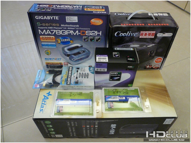

好不容易把大夥給湊齊了,先來個全體大合照

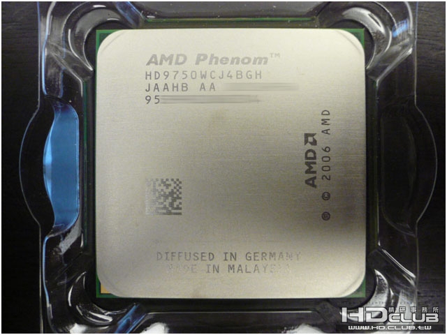

CPU已經從原先甲意的E8400倒戈經濟實惠的AMD陣營(這就叫見風轉舵嗎?)
... AMD Phenom X4 Quad-Core 9750 入手(乾脆直接上四核!!)

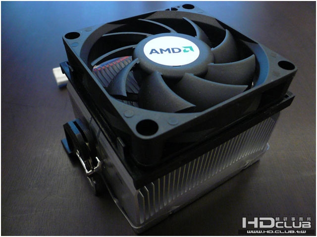

原廠CPU風扇也照一張

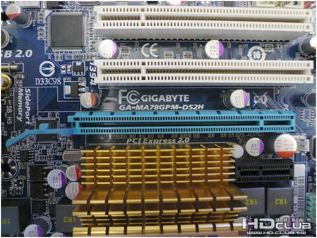

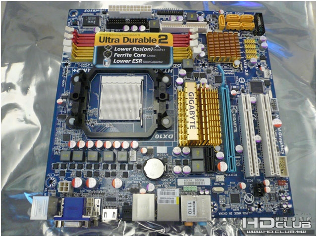

主機板用站上前輩推薦的 GIGABYTE GA-MA78GPM-DS2H
內建128MB DDR3 1066/1333(OC)MHz顯示記憶體

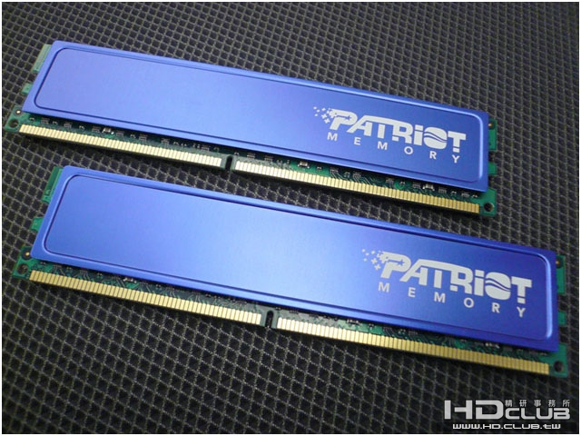

記憶體:「美國」Patriot DDR2 800 2G × 2 (哇!美國的耶)

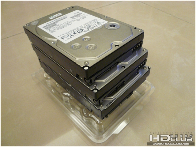

硬碟疊疊樂,內含珍貴影片

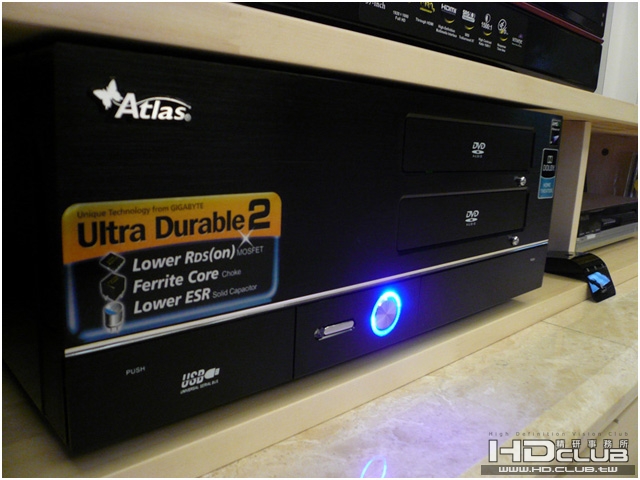

機殼用便宜又不會太難看的振華Atlas SF101
Power: iCute Coolive AP-400F 430W
光碟機用BT機拆下來的華碩DVD頂著先...

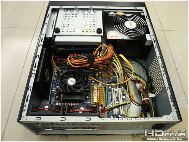

全體組合...完成!! (看起來還蠻空的)

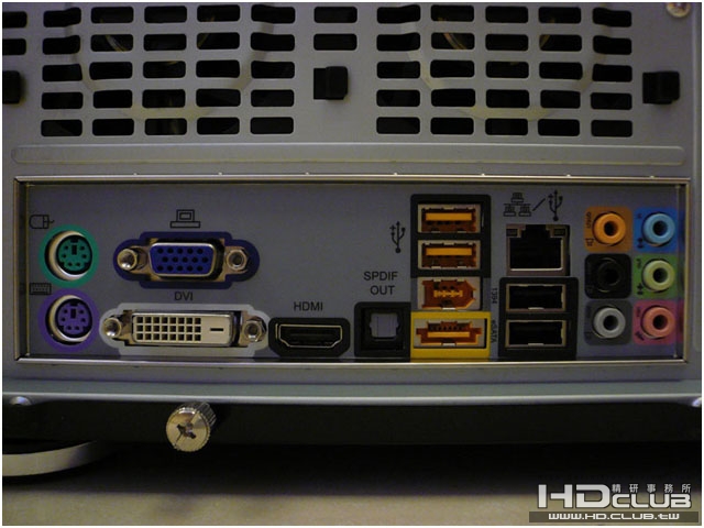

背板,該有的差不多都有了

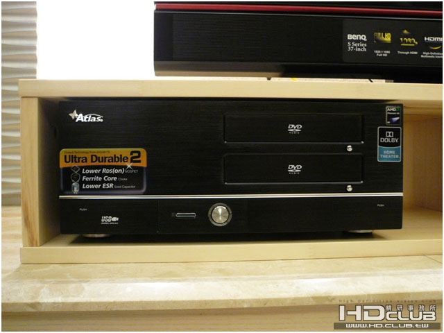

正面全身照

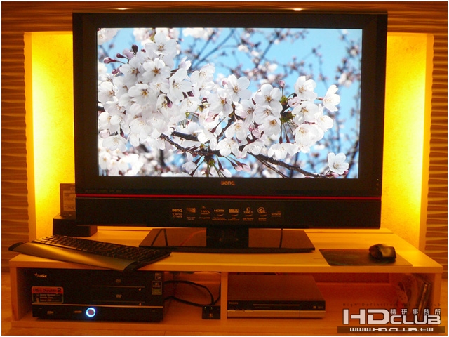

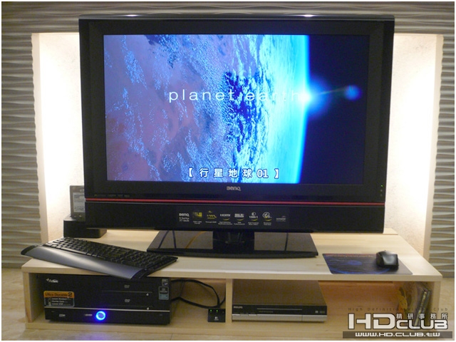

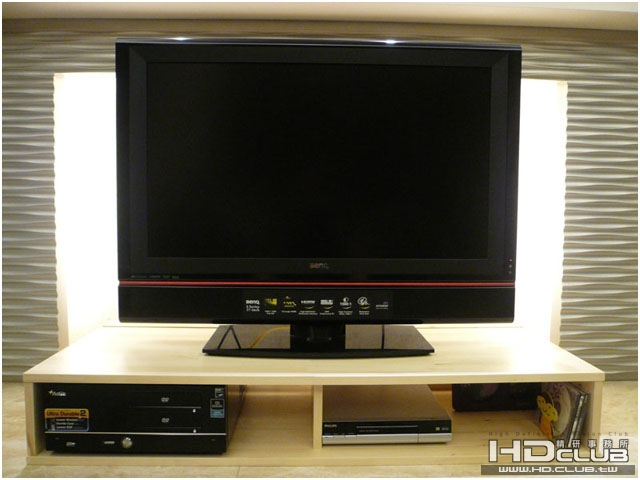

總算有HD訊源可以餵電視了
5..4..3..2..1..開工了! 鏘鏘(閃閃發光)
讚!
幸福的滋味...
[後記]
1.安裝過程還發生一個小插曲,當全部組裝完成開機時,試了HDMI和D-Sub竟然完全都沒有訊號輸出,反覆檢查也不知問題所在,所幸把機子搬回店家檢測。結果竟然是一條RAM有問題,換條新的就OK了。哇咧,以後記得3C產品要愛用國貨,別買店家推薦的「美國」貨。
2.目前這台HTPC暫時放在客廳搭配BenQ SH3741,下一步計畫是把視聽室的投影機換成1080P的,但前題是Full HD投影機的價錢要降到女王可以接受的範圍內,現在她還不覺得投影機有升級的必要,看樣子還得等一等了(笑)。

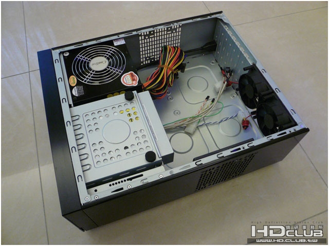

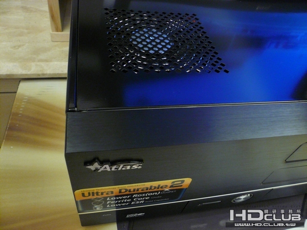

發表於 2008-7-21 13:43:06 | 顯示全部樓層
的確是不錯看的機殼!!
但側板合上後Power的進風口會吸不到風嗎?
發表於 2008-7-21 14:37:54 | 顯示全部樓層
這樣的組合可以跑DDR2 1066的RAM嗎?

發表於 2008-7-21 22:00:49 | 顯示全部樓層
建議加裝一顆風扇抽風
不然power熱量會累積在機殼裡
溫度太高很容易影響系統穩定度
不過記憶體有問題,開機不是會逼逼叫嗎??
 樓主| 發表於 2008-7-22 01:11:48 | 顯示全部樓層
原帖由 killershima 於 2008-7-21 13:43 發表
的確是不錯看的機殼!!但側板合上後Power的進風口會吸不到風嗎?
不會!因為板子上有洞洞!合上後剛好對到Power的風扇。(如下圖)
PS. 因為是橫躺式機殼,所以應該叫上板吧,不算側板 ^_^
原帖由 superyfc 於 2008-7-21 14:37 發表
OK! 跑 DDR2 1066 沒問題,以下是原廠說明:
http://www.gigabyte.tw/Products/Motherboard/Products_Overview.aspx?ProductID=2859
GA-MA78GPM-DS2H / AMD 780G 晶片組:
........ 支援雙通道DDR2 1066*記憶體架構 ........
*是否支援1066MHz記憶體時脈將依您所使用的處理器而定。

原帖由 milanese 於 2008-7-21 22:00 發表
建議加裝一顆風扇抽風, 不然power熱量會累積在機殼裡, 溫度太高很容易影響系統穩定度
嗯,機殼側面還留有一個風扇孔,我會好好考慮大哥的意見,感謝!
至於我的RAM有問題為何開機沒有逼逼叫?
因為我沒有把機殼附的那個小喇叭插上主機板,
所以它想叫也叫不出來
(原本是不喜歡開機時還要"逼"一下,沒想到還可以監測系統狀態)

想請教一下
內建的顯卡播放1080P 影片就綽綽有餘嗎?
大哥您圖片中的PLANET EARTH是1080P的嗎
播放時CPU使用率約多少?
謝謝!

發表於 2008-7-24 04:22:02 | 顯示全部樓層
台灣AMD的盒帶風扇我不知道質量如何。深圳與香港兩個市場上的盒帶原廠風扇質量都不好,環境比較惡劣下工作,一年左右震動就變得很大,聲音也很吵,吵倒是沒多大影響,就怕震動時間長鳥對主板有不良影響,比如焊點松脫,變形等問題。現在這個時代,板的質量是越來越下降鳥。另外,不超頻散熱方面沒多大問題,小超一下原廠風扇也是力有不足,換一個好點的還是比較放心的喲。
 樓主| 發表於 2008-7-24 08:32:56 | 顯示全部樓層
原帖由 telesa 於 2008-7-23 09:09 發表
播放時CPU使用率約多少?
我的Planet Earth是HD-DVD Remux版的, 是1080P沒錯
播放時CPU使用率平均大約在20幾%左右
播其它BD的片子也很流暢

原帖由 jango 於 2008-7-24 04:22 發表
台灣AMD的盒帶風扇我不知道質量如何。深圳與香港兩個市場上的盒帶原廠風扇質量都不好,環境比較惡劣下工作,一年左右震動就變得很大,聲音也很吵,吵倒是沒多大影響,就怕震動時間長鳥對主板有不良影響,比如焊點松脫,變形等問題 ...
我想台灣的盒裝風扇應該跟深圳與香港的差不多吧
畢竟都是AMD的產品, 產地也應該都一樣
雖然目前使用上還沒發覺有什麼問題
不過我也覺得那個風扇鳥鳥的
經jango大這麼一說
我想應該把它換掉了!!!
