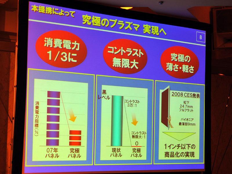

PDP 陣營因為被逼急了, 42~46" 中尺寸的耗電量也讓人垢病, 不太環保, 所以廠商其實都已經開發出發光效率是目前產品 2 ~ 2.4 倍的氣體... 意思就是說, 以後 42" PDP 只要 1xx W , 畫面的亮度跟彩度就可以達到目前產品的水準... 50" 的機種, 耗電量可以控制在 300w 內, 反而比 LCD TV 低一些...  但這些產品大概最快 2009 年底才會出現吧...
