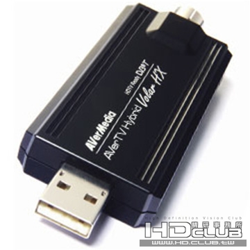

圓剛三頻電視棒-HX A827 在台北這邊,如果訊號不好,該搭配什麼樣的室外天線組比較平價實惠 ?
以上先謝謝各位進來討論,也可以給些像我需要小朋友照顧的人啟發....哈哈哈哈.
剛拍賣搜尋大概算了一下 $ 1800 就可以解決,但.......是外天線組呢?
再者 圓剛這組 A827 不知道是否有綜合到 目前DTV部分這樣就不用切來切去?

沒錯 買數位電視棒 是最省錢收看HIHD的方式
你說的圓剛三頻電視棒-HX A827裡面有附贈小型天線 也許直接用這就可以收看了
他也有自身的程式可收視HIHD 建議先不要花太多錢買天線等其他東西
如果真的收不到 在考慮買室外天線等器材輔助收視
他HIHD跟其他數位台是一樣的 免切換 只是目前HIHD沒節目表單而已
我當初也是想太多 結果還是買電視棒來測試訊號 運氣好 室內天線就可以收到了 只是有干擾
最後還是買了最便宜的機上盒 沒啥原因 就是收看方便而已 有時候看電視只是幾分鐘而已 用電腦收看的話 要開開關關很....

yes...圓剛這組 A827 是可以收HiHD 1台
也可以收開播以久的SDTV 15台再加1個廣播台共17台
亞瑪遜戰士兄想買的USB圓剛三頻電視棒-HX A827 是3頻的
若要省錢可考慮買USB只收"數位訊號"系列電視棒
應該會比較便宜都可以收HDTV...如圓剛 DVB-T 加油棒 A850等
詳細可利用該網站非常好用的"產品比較表"
我幫您過濾USB+只收"數位訊號" -- > http://www.avermedia.com/avertv/tw/Product/compareTable.aspx

話說某天去阿平兄家看HiHD很不錯,也弄了一組圓剛HX來玩
去圓剛官方網站下載新版的AVerTV 即可順利播放HiHD
http://www.avermedia.com/avertv/ ... tab=APDriver&id=293
也可用許多人推薦的DVBViewer,這部分可參考gsir兄的文章,寫的相當詳細
http://www.myav.com.tw/forum/sho ... ighlight=%2AHIHD%2A
我兩種都有用都OK,沒什麼問題~~所以圓剛HX可以放心買下去
至於圓剛A815沒人用過就沒不清楚了,我想兩者差沒多少錢買三頻的HX應該是較好的選擇
至於天線部分,電視棒有內附一個小天線,如所在地區訊號夠強的話可以用這個,靠窗邊下面墊個喜餅盒或黏在室外冷氣上,也許就會有不錯的效果
室外的話我自己用過
1.大通DA-5000(室內室外皆可用,收訊還好而已,內建強波器要插電,優點是體積小好安裝)
2.然後是像樓上PeterWolf兄介紹的NPE-4DXB (指向性不像魚骨天線那麼的強,但可以接收反射波,收訊蠻強的,很多人推薦)
3.最後用了大通UA-24(魚骨天線指向性較強,收訊也很棒)+大通強波器BU-30(多少可以增加一些訊號強度)
我自己是住桃園然後所在地區訊號微弱,才會搞了那麼多組天線來用
台北應該比較不用擔心,像阿平兄家天線裝2F室外,用DA-5000小小一個就可以搞定了
當然訊號強弱還是要買回來試試才知道
基本上收的到的話,天線當然是選擇體積越小越好安裝的
像4DXB,UA-24體積都比較大,安裝也要費些功夫,另外一般店家大多沒在賣這種天線,要上Y拍
