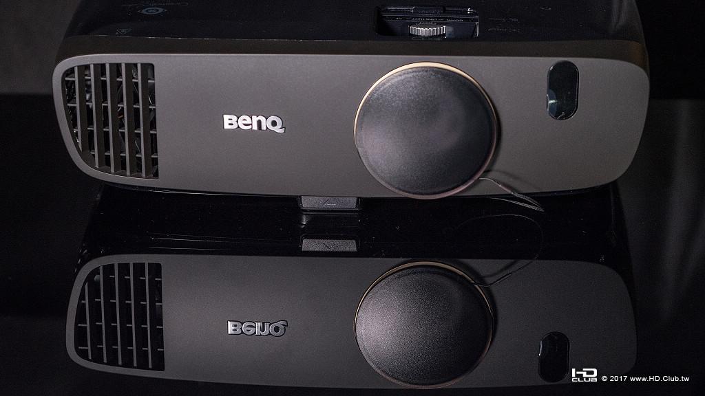

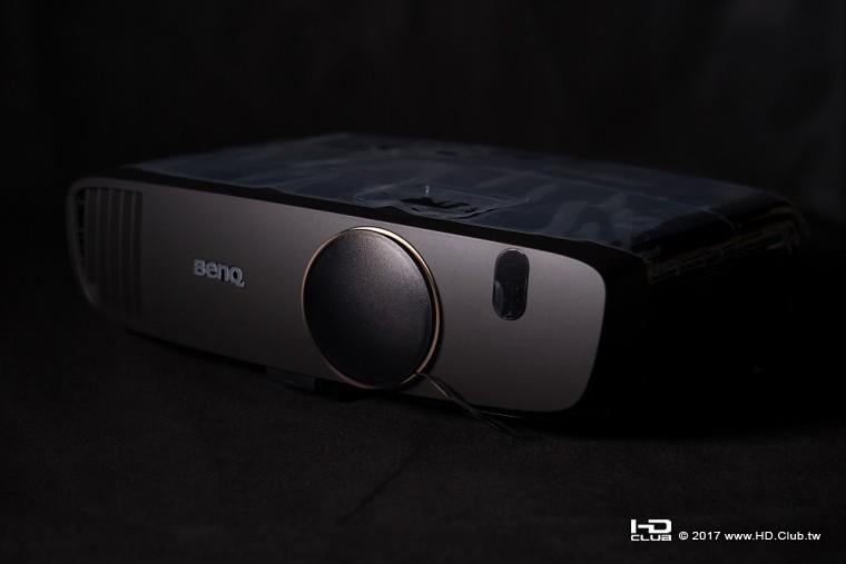

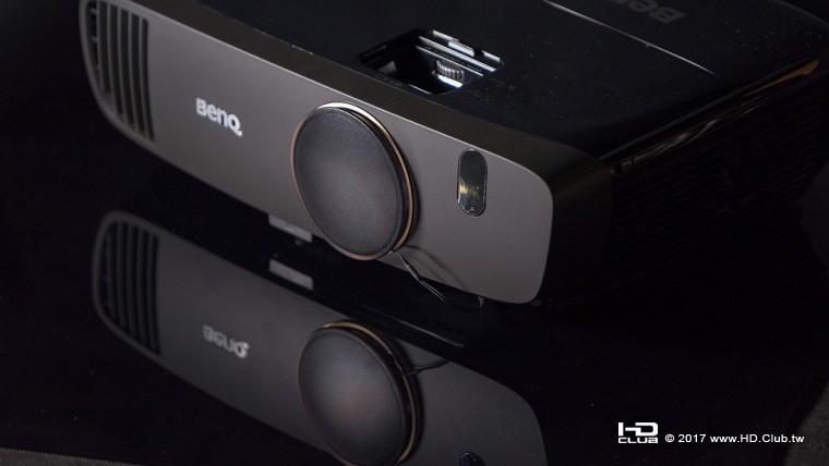

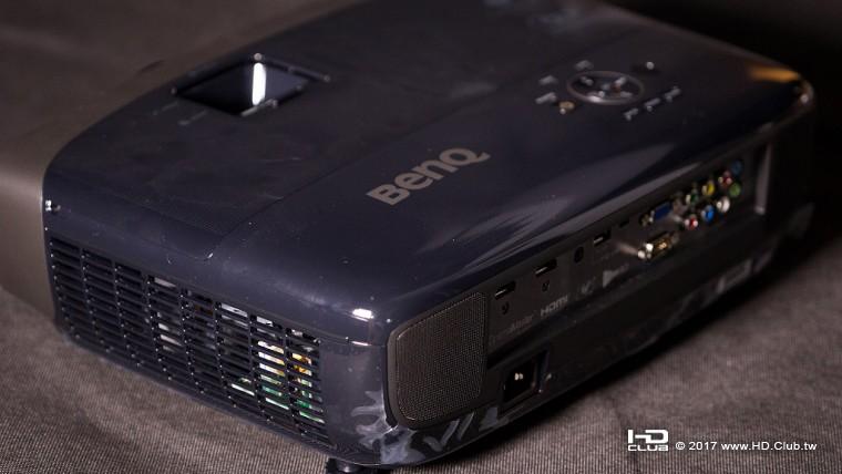

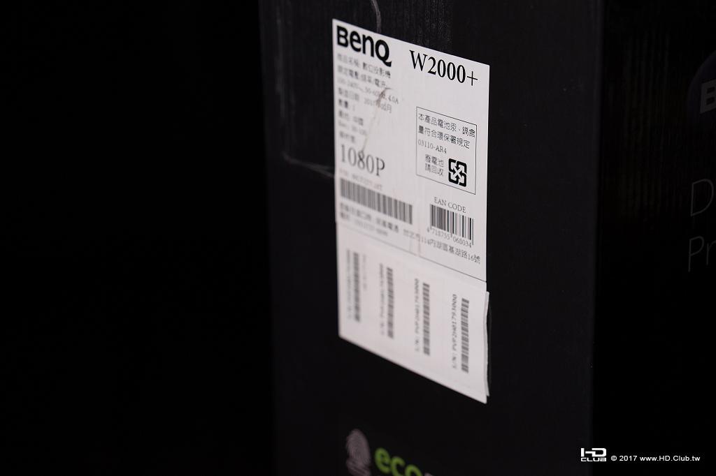

外箱保有BENQ一慣的風格,很少看到BENQ推出全黑的機身,也沒想到W2000改成黑色機身之後,外觀變的好有質感。
機身側邊可以看到型號W2000+
安全的保裝,讓機器的在運送過程當中勉去受外力撞傷的困擾

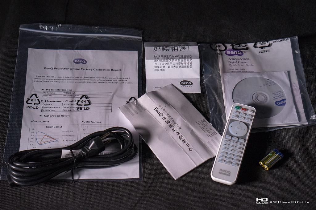

原廠配件的部份大同小異

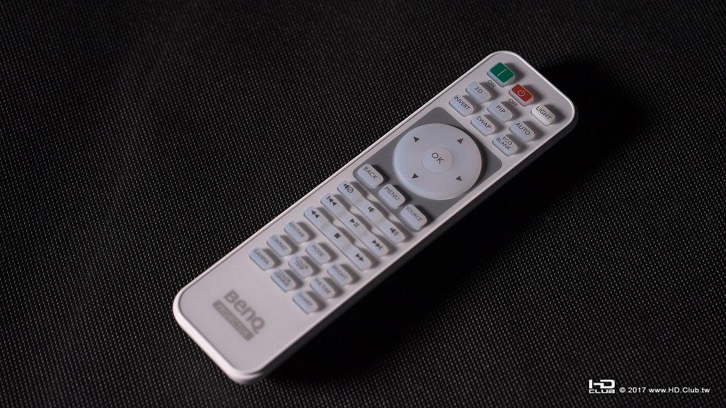

搖控器與BENQ同級中的機型幾乎一模一樣,如果能做黑色的。相信會更好看。

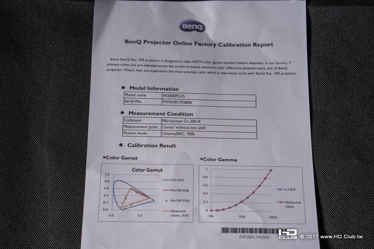

隨機附上量測報告

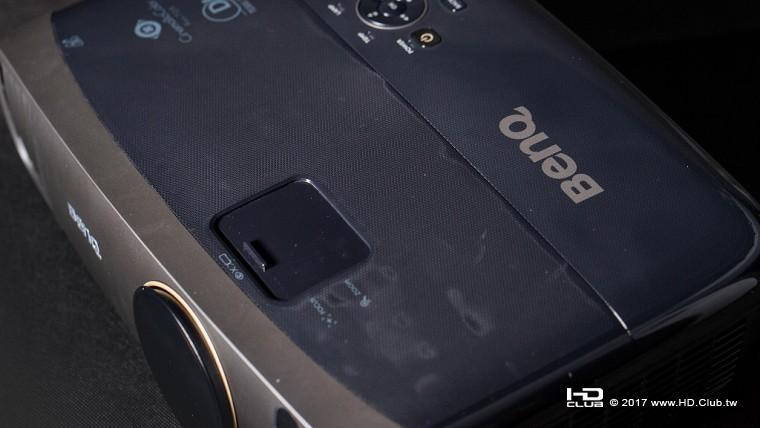

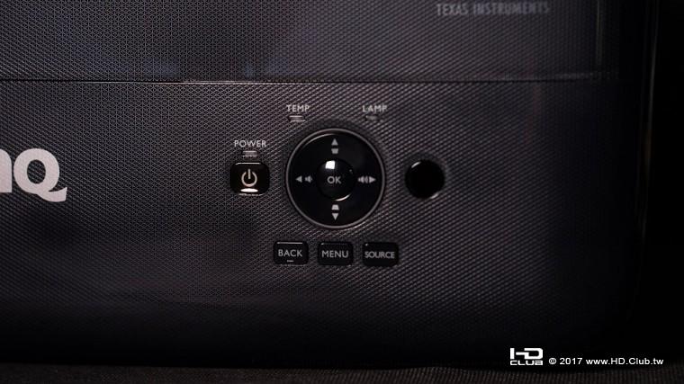

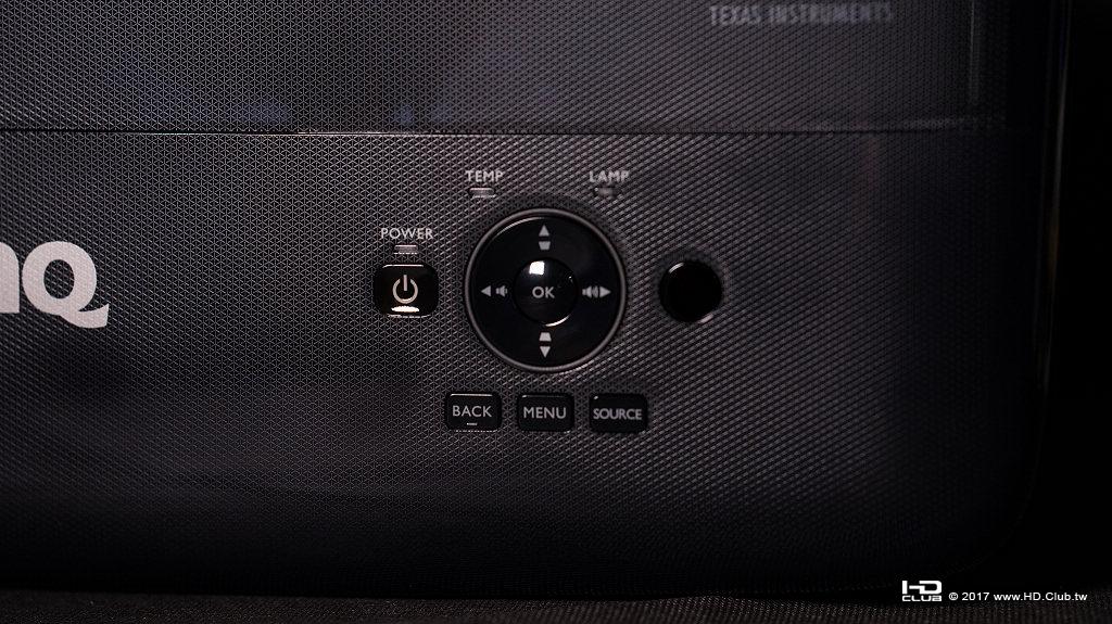

機身上的按鍵與W2000相同,但是個人一點小小的意見。如果將方向鍵的上下左右各自獨立會不會比較好按?

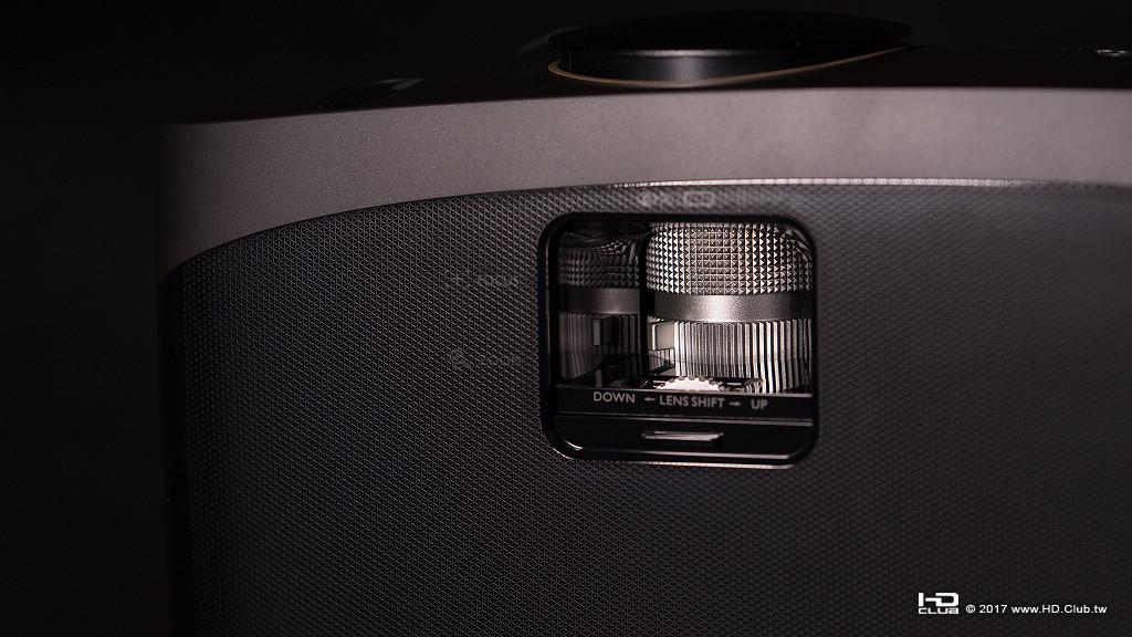

手動調整變焦及對焦,包含鏡頭位移都是從這裡調整。不用的時候可以直接將它關起。

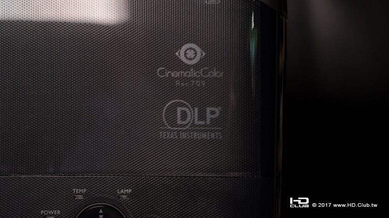

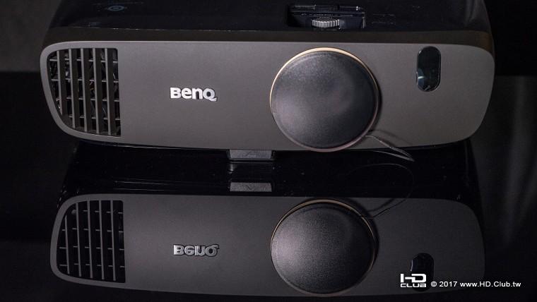

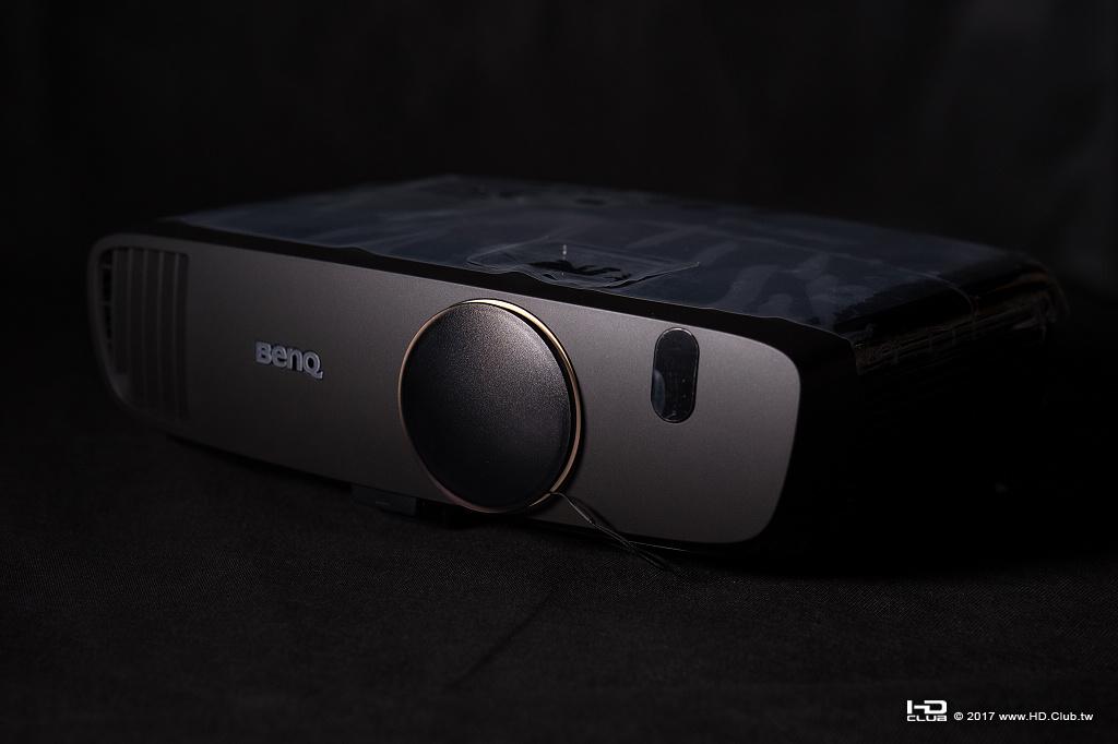

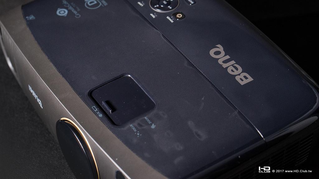

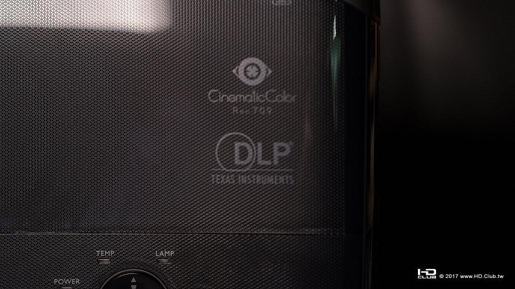

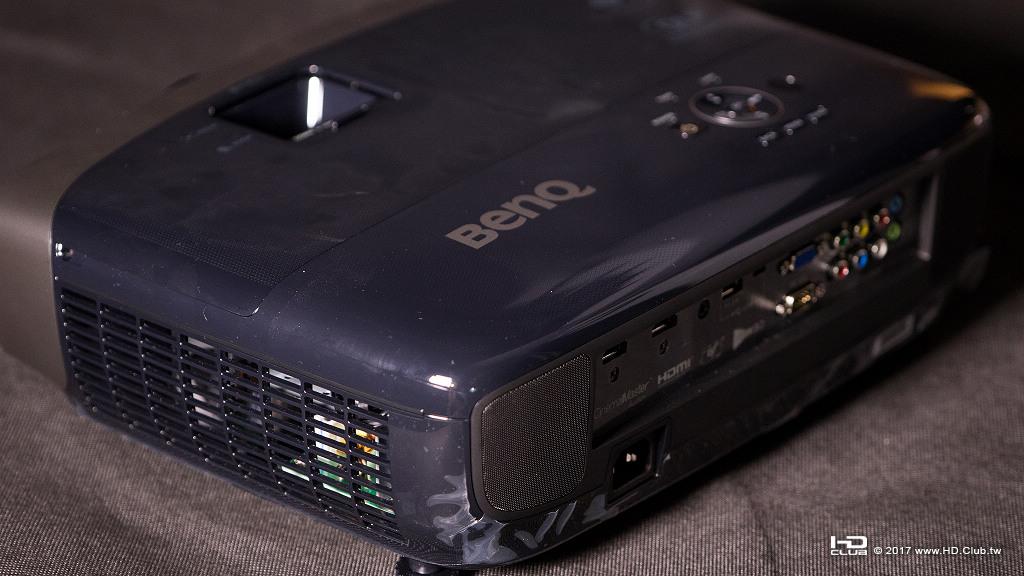

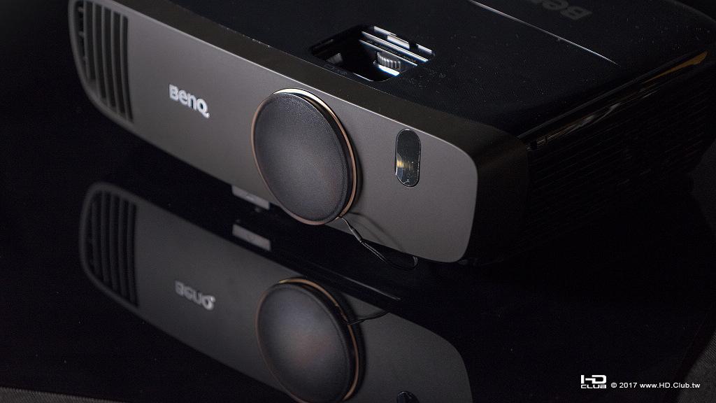

機身前緣的部份看得出底色為香檳金做暗色處理。機身近看可以看到網格。雖然說只是將它從白變成黑。但是這個黑色的處理並不單單只是變黑色,而且是細節的部份加了很多巧思,讓整體的機身看起來更有質感。
風扇出孔在前面,而鏡頭蓋也染黑了。

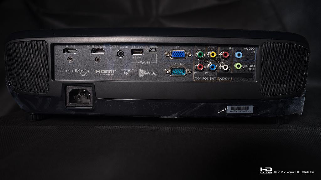

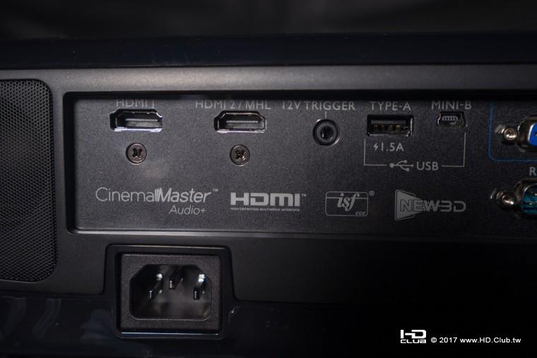

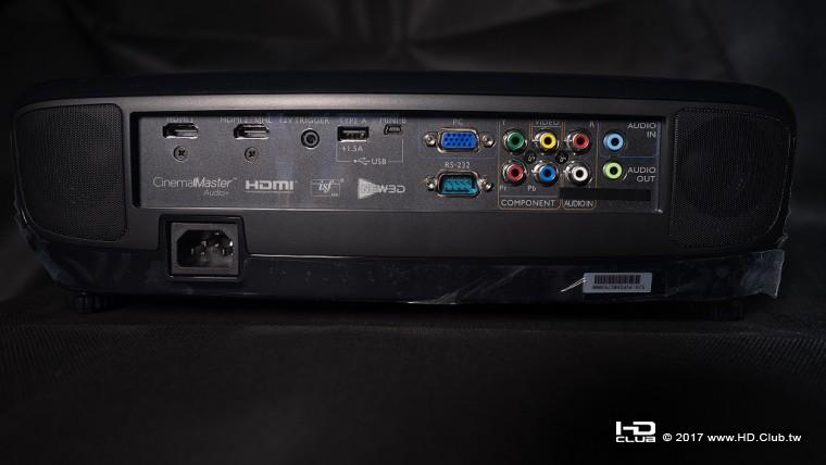

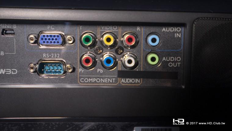

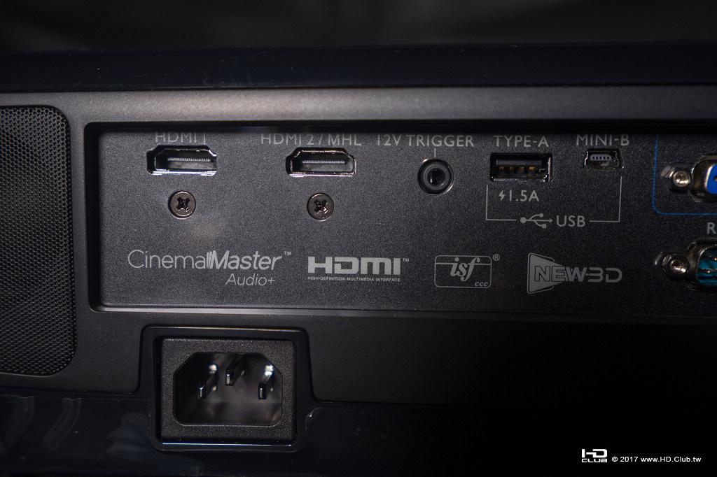

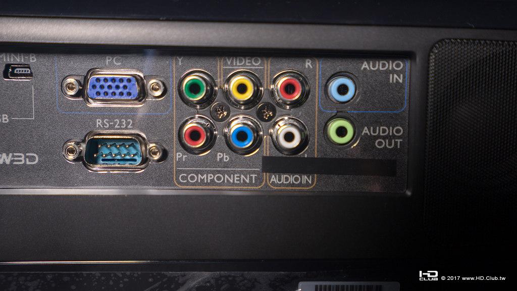

端子的部份仍然是延用W2000、色插、類比、vga、3.5的聲音輸出及聲音輸入,還有一組usb的介面。這組的用意應該是給3d眼鏡充電使用的~或是一些吃電較小的電視棒用的。另外hdmi的輸入部份有2組。

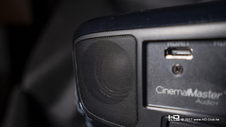

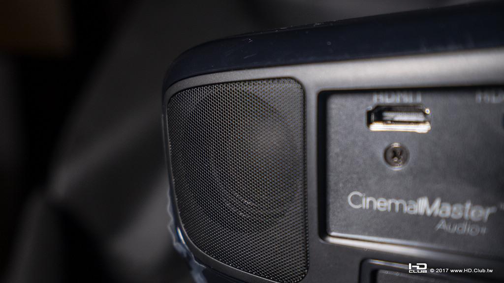

由於此機定位為戰鬥機種,希望家中沒有音響的消費者不會因為沒有音響設備而無聲,所以仍然保有一對20瓦的喇叭。

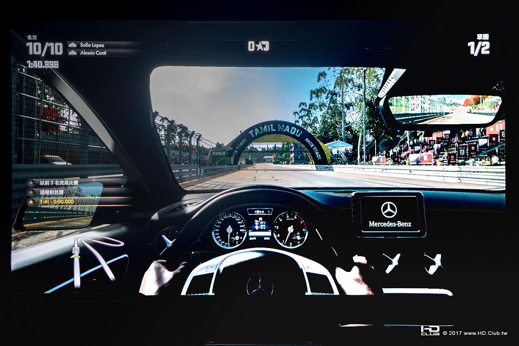

DRIVECLUB駕駛俱樂部,

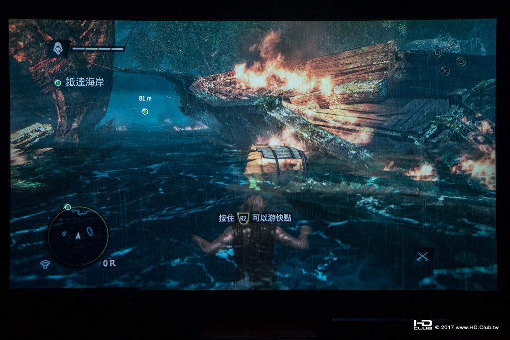

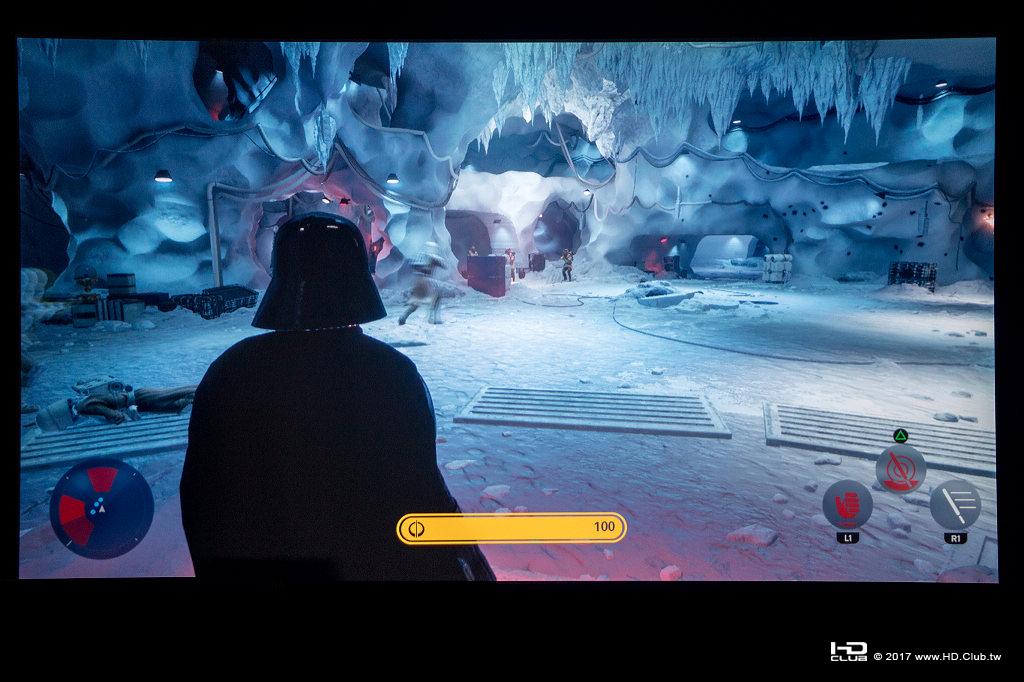

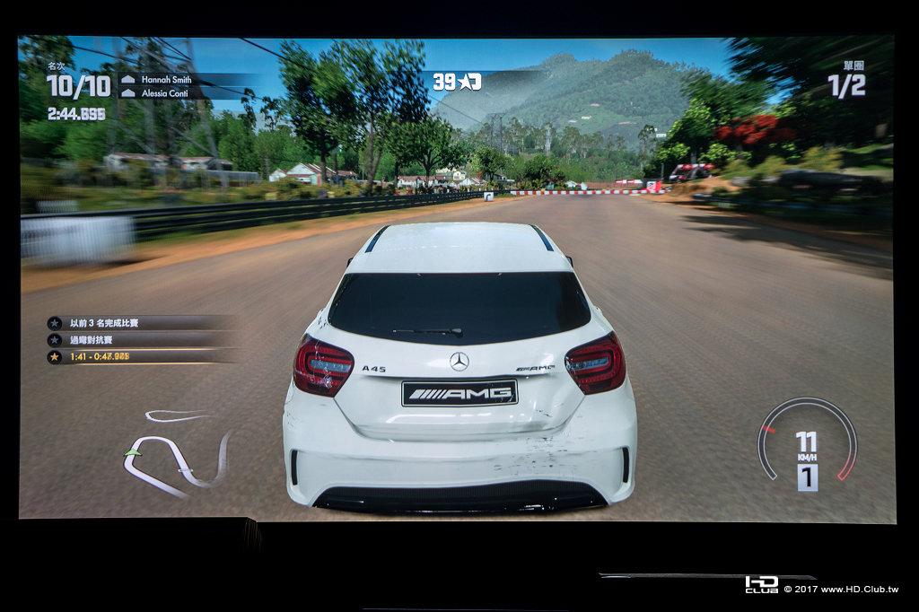

這片遊戲大約是小許結婚的第一年買的。記得那年老婆大肚子早早就睡覺,我自已跑到客廳打開音響拼命尬車。我不得不說現在的遊戲做的真棒,與年紅白機的年代比較。畫質、音質絕對沒話講,只是個人覺得現在的遊戲內容比較空洞,很好玩但是不耐玩。進入選單之後小許選了一台心怡已久的車子,超級鋼砲A45。畫面的反應速度其實如果不是常使用投影機打遊戲的人,第一次玩其實感覺就像從一般電視換成大呎吋的電視。似毫不會有任何太大的不適感。但是如果像小許一樣都使用投影機打GAME的同好,應該會非常強烈的感受,哇哦!真棒~~好流暢、好順暢、搖控的靈敏度變好了。家中幾位親戚的小朋友每次來家中玩時,都喜歡請我把ps4打開使用投影設備打遊戲。相信應該都看過很多人打GAME時非常專注,有時候身體還會跟著畫面中的人物一起閃。親戚的這2天來家中看我的小女兒,順便將PS4打將讓他們體驗一下w2000+,我竟然看到大人和小朋友兩個身體都一直在動。而他們直呼怎麼這次來玩覺得你家玩起來反應變快了。接著開始玩了幾部遊戲!前年資訊展時適逢星際大戰7剛上映,搭著那一波熱潮。小許也買了一片ps4的星際大戰

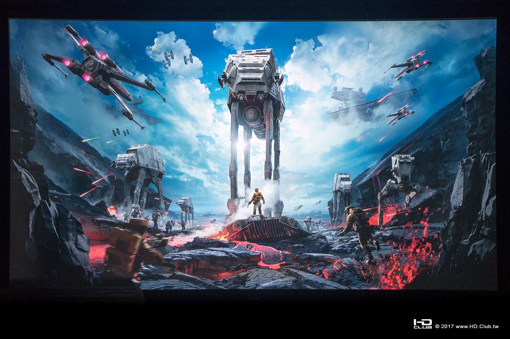

這種第一人稱的遊戲,揮刀、跑跳、方向取決於手中的搖桿。透過“低延遲輸入(Low Inpute Lag)”所有的動作在經過熟悉後砍怪殺敵就如行雲流水般的一切都是那麼的順暢一切都是那麼的自然。

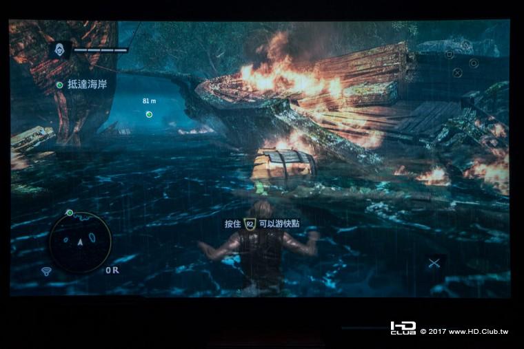

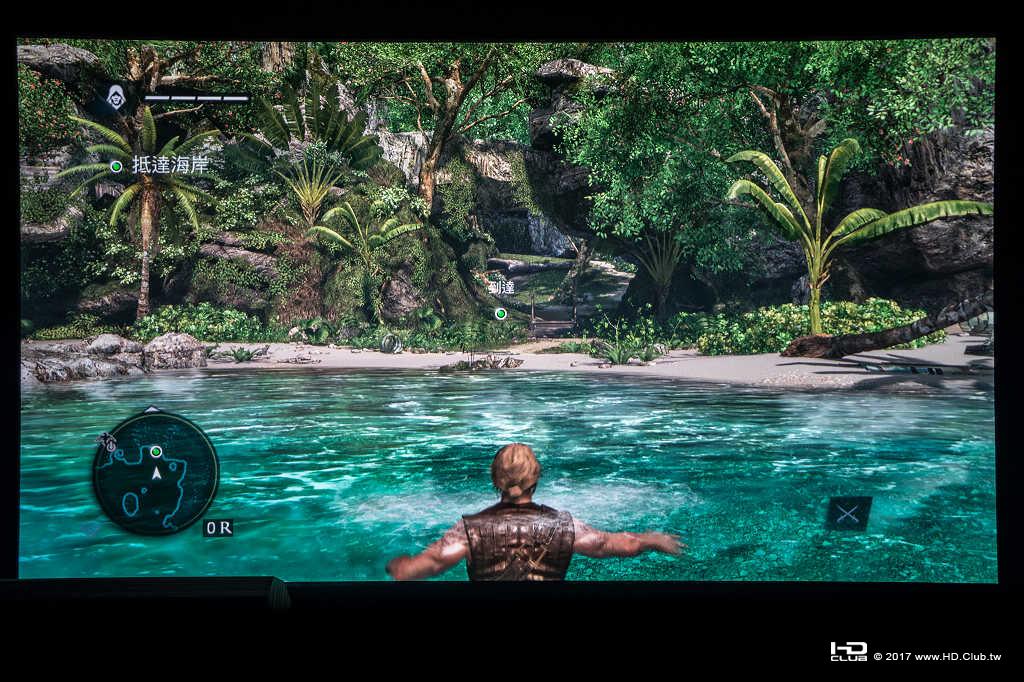

再放一片刺客教條Ⅳ
這片遊戲也是2014年前出的,去年有一部好萊嗚的強片也叫刺客教條,一直想找機會看。但是却都還沒動作,刺客教條這一系列的遊戲,其實出到很多代了。每一代都很好玩,而且不是亂鬥型的遊戲。而且可以跟著故事一路玩,算是非常精典的一部大座,畫質非常有水準以外,遊戲的內容也不會太空動。不過以上3部片,真正在玩的時間都不會很多。所以目前沒有一片打到破關,實在非常可惜。話說最近任天堂推出一款switch,看到實在非常心動,可以在家打又可以帶著打。不過遊戲片價格實在有一點高。但是光看到薩爾達傳說,我已經感動到眼框泛紅了。等最近存一點私房錢再想辨法買回家。

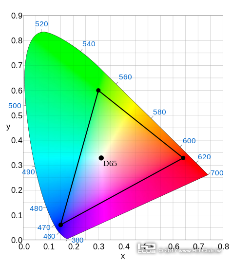

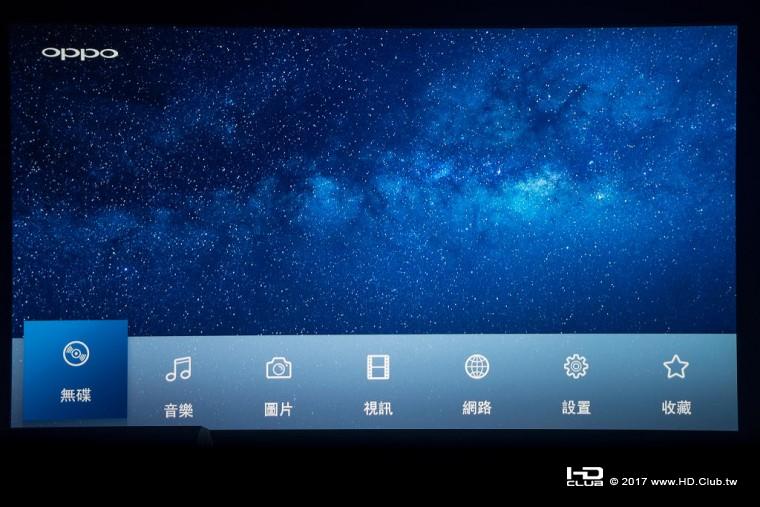

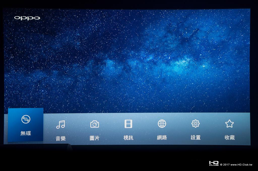

接著我們將模式調回REC709,這時的主角要從遊戲拉回電影。播放機我們選用目市網友們眼中的當紅炸子機 oppo UDP-203,也是現階段台灣唯一4k藍光播放機。REC709色域標準是由國際照明協會(CIE)在1990年為HDTV制定的統一色彩標準,一直到延用至現階段普及率最高的BD(藍光),的色域規範仍然以REC709為標準。以下的圖表為CIE1931表,為國際照明協會於1931年制定出來的圖表。而圖中我們可以看到有顏色的部份(長的像御飯團),是我們人眼可以看到的色彩範圍,黑色的三角型的範圍就是所rec709標準色彩的範圍,中間有一個D65就是我們規範當中制定的標準色溫。
以下是D65及RGBYMC在1031表中的座標。
D65: x=0.313    y=0.329
Red : x=0.640    y=0.330
Green: x=0.300   y=0.600
Blue: x=0.150    y=0.060
Yellow: x=0.419   y=0.505
Magenta: x=0.321   y=0.154
Cyan: x=0.225    y=0.329
而w2000+選單中的REC709的模式,色彩能非常接近這6個座標。要說他非常確定,我相信不太可能。所以我只能說他非常接近,而且肉眼要判斷是否為標準色彩。也非常的難!但是如果經驗豐富而且熟悉標準色表的人,也許能經由肉眼看出色彩有異樣。但是絕不可能使用肉眼能將6個座標對準。

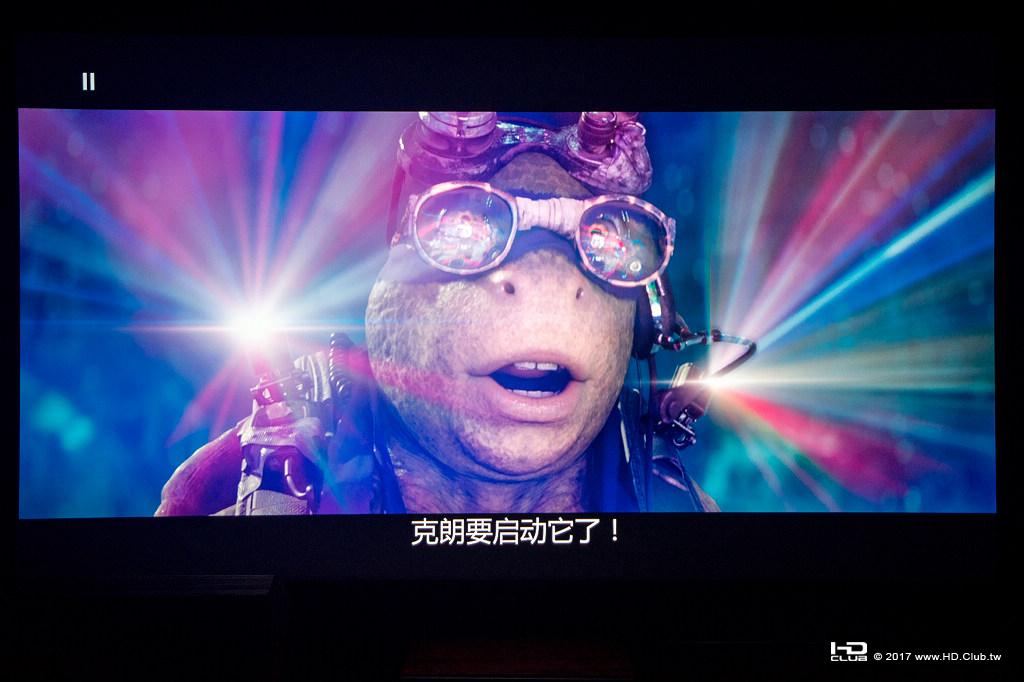

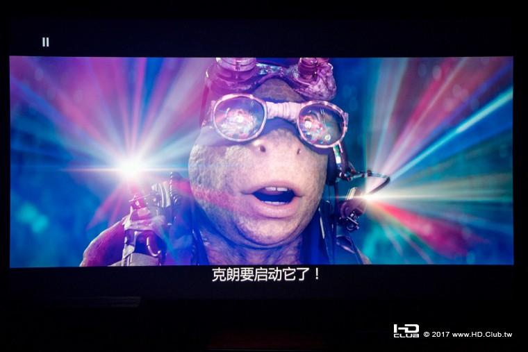

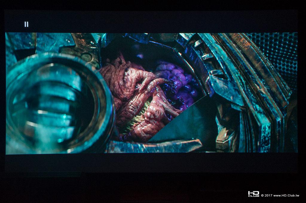

選了幾部片跟大家分享。2016上映的忍者龜:破影而出,
這部份雖然聽說票房不是很好,但是運了大量的CG動畫,所以畫質的表現非常的優異。此部片其實被我歸類在爽片中,但是至少比這二年看到的漫威系列電影來的好看。而忍者龜系列相信從6年級生一直到現在的9年級生對他們的口號:卡哇邦嘎!應該都非常有感覺。而音效與畫面的部份在最後面克朗將電子圓宮即將完成的階段非常精彩,4位忍者龜與克朗在激烈的戰鬥中,我們可以從忍者龜身上的紋路看到克朗惡心的身體以及充滿科技未來感的場景。其實在細節處理及暗亮部的質感上,都是一部畫質非常棒的電影。不時還穿插性感女星梅根.福克斯飾演的女記艾波出現,由於他擁有印地安人的印統,所以膚色並不像老美般的白皮膚。而是帶點建康的小麥色。看過幾台電視及投影機在原生的表現下,似乎膚色有一點走鍾了。但是在w2000+的REC709模式下,仍保有健康的小麥色。對梅根.福克斯的印象,相信大家都跟我一樣,從變型金剛開始。這等尤物實在應該多接幾部片。可惜除了變形金剛以外其它的片很像印象都不是很深。

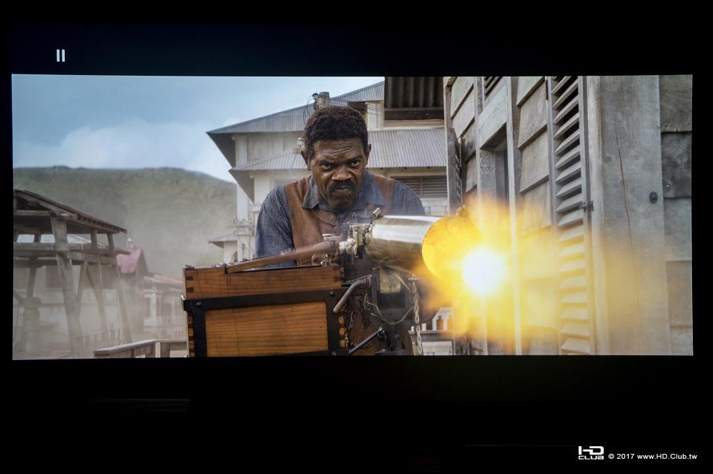

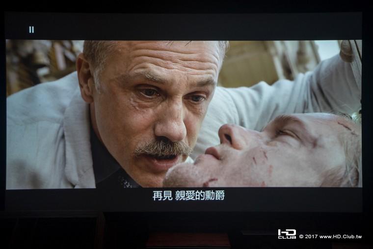

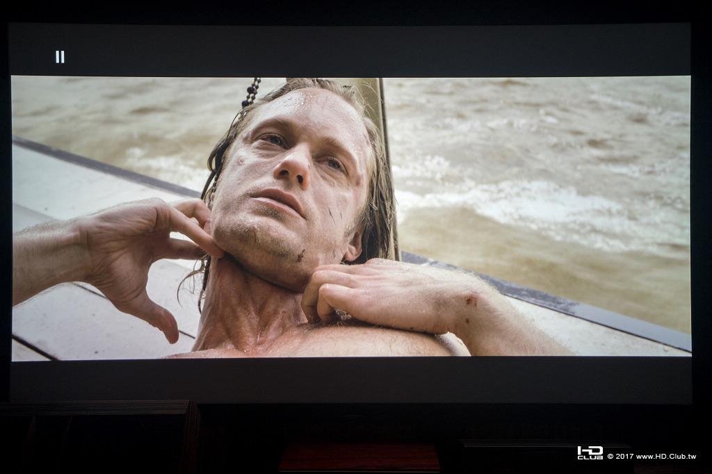

另一部也是2016年的冒險動作片泰山傳奇

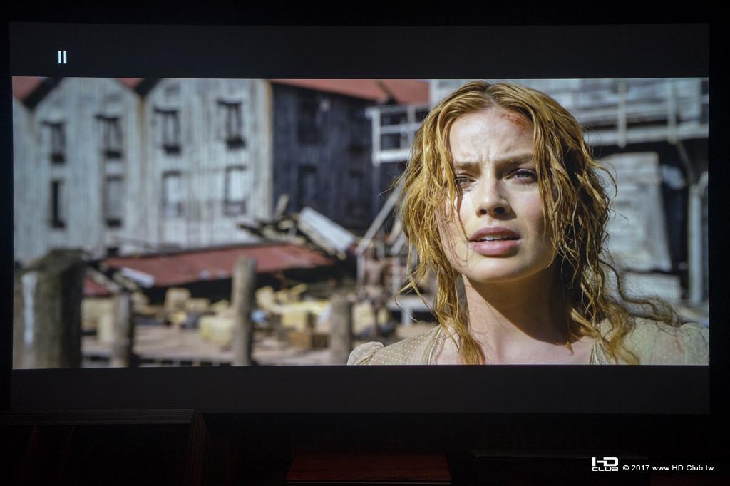

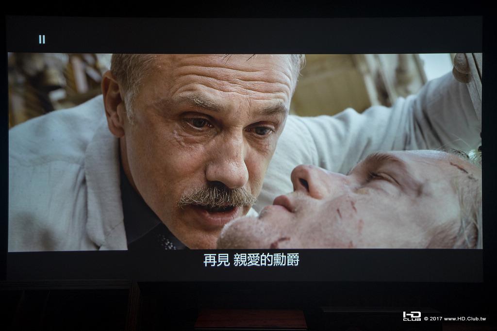

而主角泰山,至在從上個世紀一路紅到這個世紀。這集的故事內容主要是在描述回歸人類社會中的泰山因為一場會議的決定回到了他所熟悉的剛果。其中的故事內容小許個人認為比科幻片來的有趣而且有吸引力。沒看的網友們快點租或是買來看。小許就不破梗了!
在最精彩的一幕,也就是最後面泰山召喚了他叢林中的好朋友,協助救回他愛妻(瑪格.羅比)很年輕的一位來自澳洲的演員,記得從華爾街之狼時注意到他,真是正妹一枚,可惜在這部片中包的緊緊的,但是片中的造型及演技,非常真實的傳達了傳統英國女性的吸引力。小許特地挑了幾張人臉的特色,尤其要注意到的是泰山被克里斯多夫.華茲所飾演的羅姆隊長勒住脖子的同時,臉上其實有些微淡淡的血色,看起來就像有一點點喝酒。而臉部的細節,汙點、鬍渣、手毛、胸毛、臉上的傷中等等交待的非常清楚。

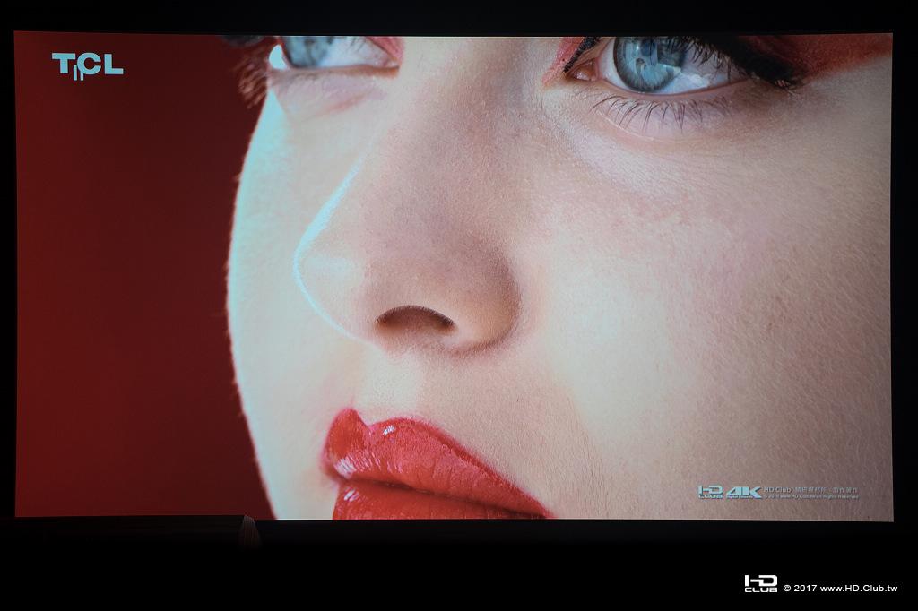

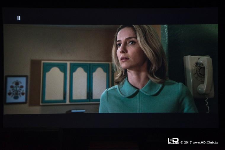

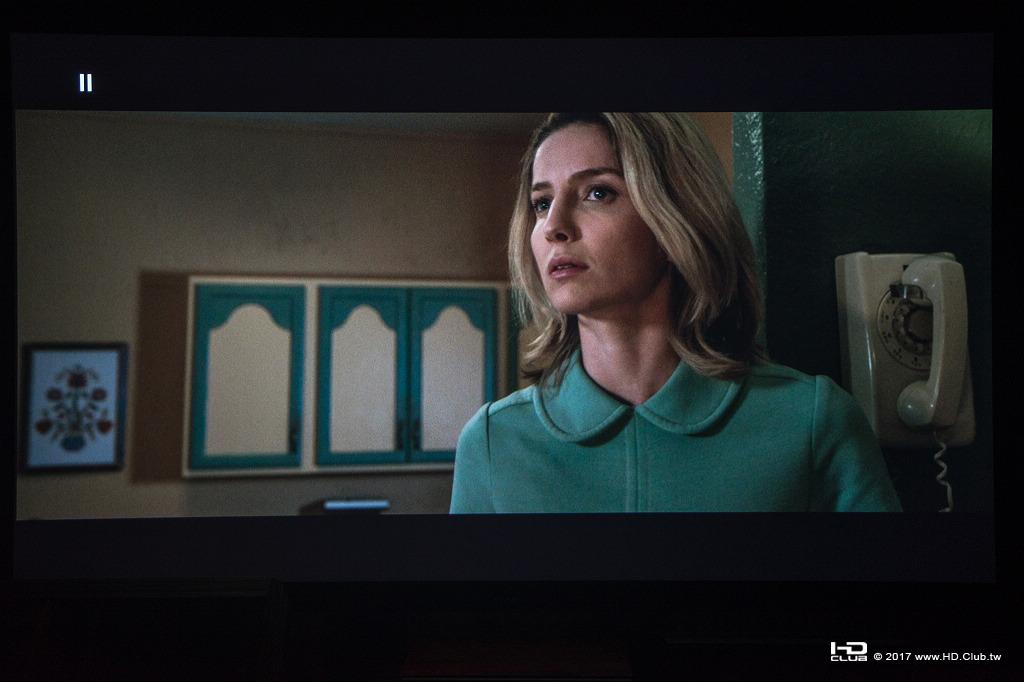

安娜貝爾 重點的部份也在於人臉的細及及膚色
我的環境光害非常低。所以只要體質不差的投影機在我這投影出的效果都會不錯。唯獨顏色的部份就要看各家廠商在軟體校正的功力。近幾年benq花了非常多的資源在色準方面。也造就了2015年推出了主打導演機訴求的機種一砲而紅。而且平易近人的價格却擁有如此好的表現,性價比不只是高,而是破表。只能說台灣的企業在這一方面的用心真的不會輸給外國的產品。接著放了幾部片,相信大家都非常熟悉。

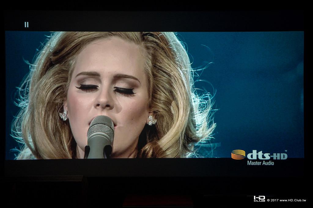

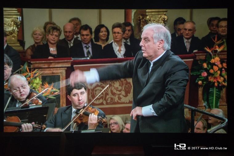

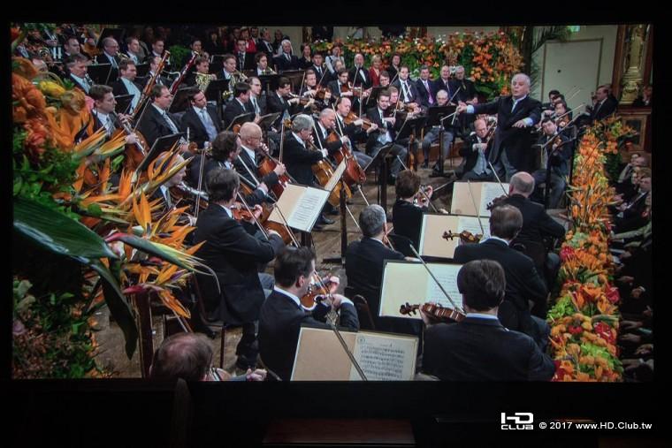

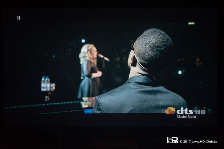

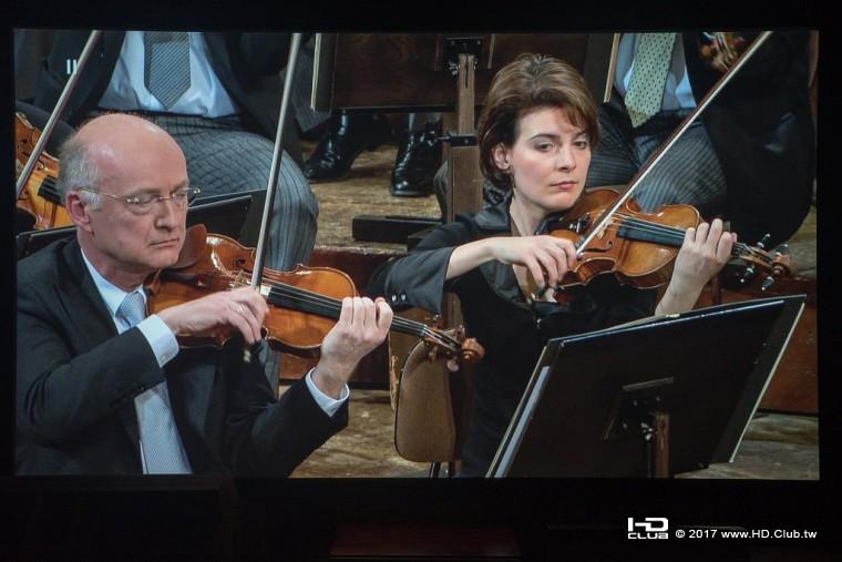

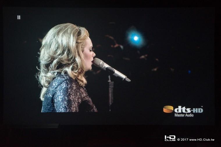

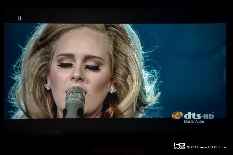

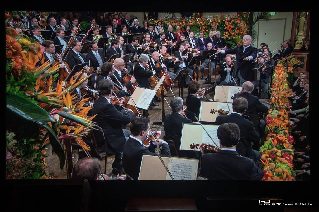

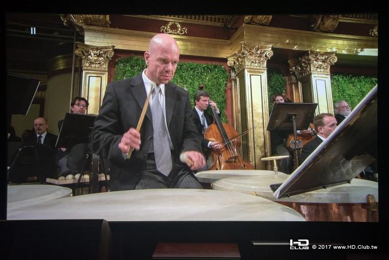

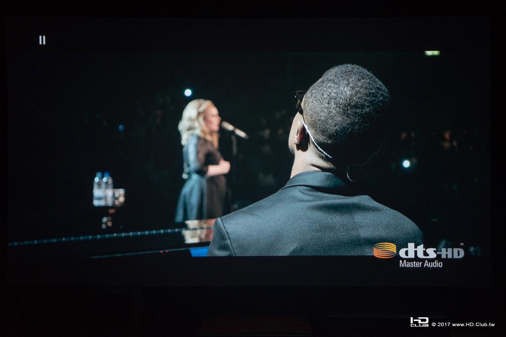

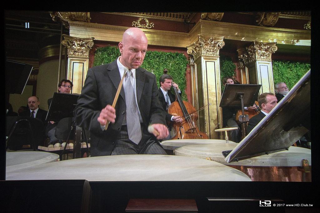

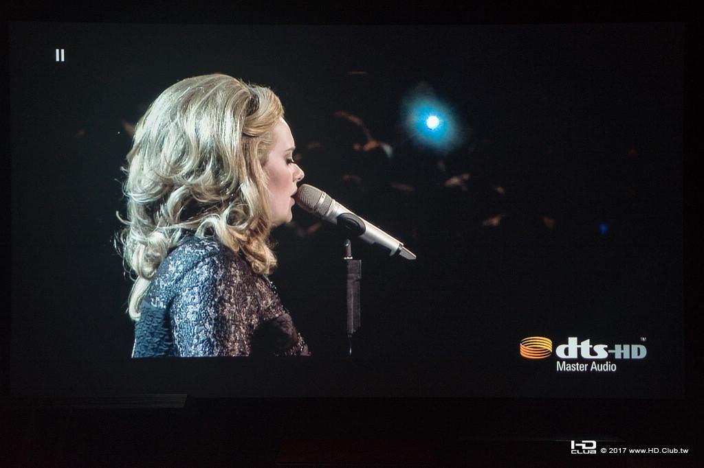

愛黛爾演唱會也是劇院迷必收藏的演唱會之一。2009柏林愛樂演源會

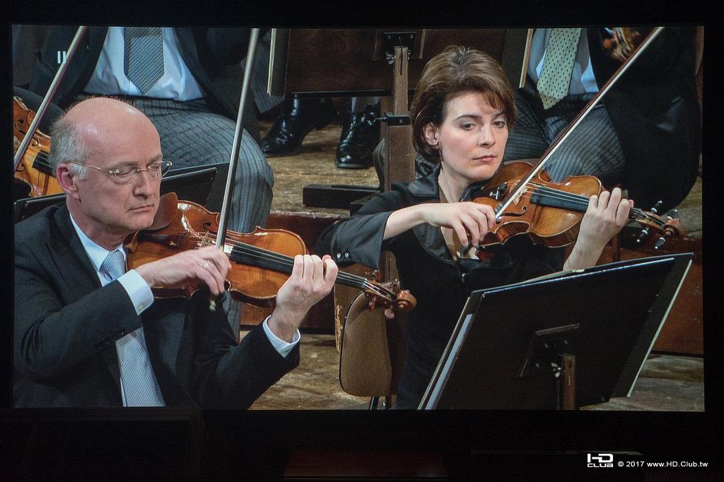

其實這部片的畫質真的不夠水準,以歐美的影片來說。但是演唱會考驗的就是暗部的表現,由於DLP的機型原生對比較低。在暗部的表現稍弱了,但是如果以黑位準的表現,16-235他還是能看的非常清楚。

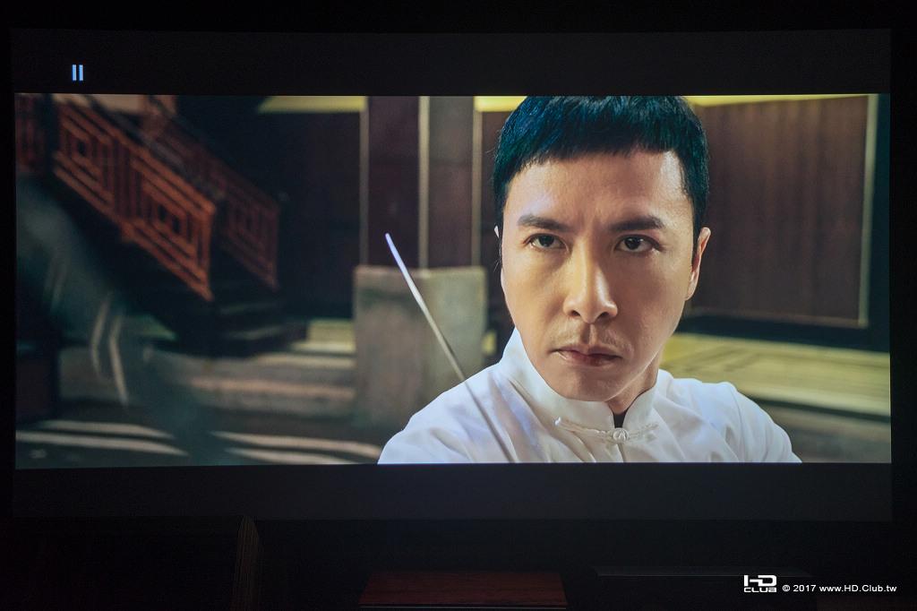

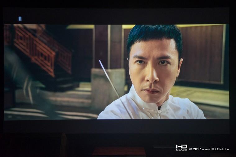

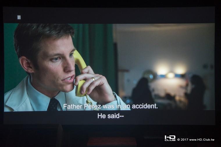

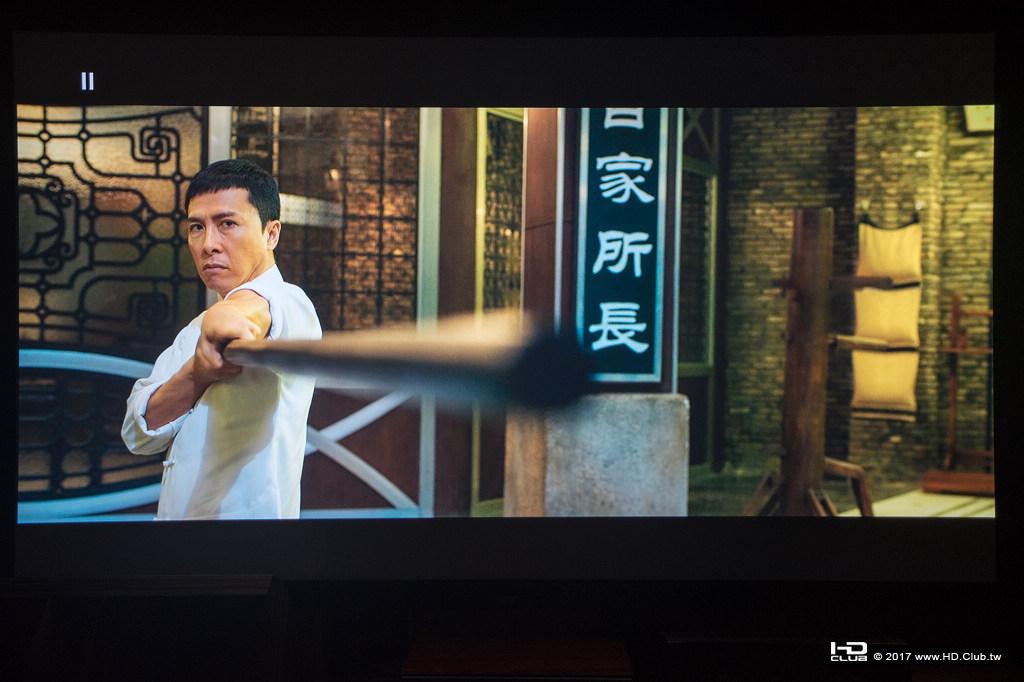

葉問3

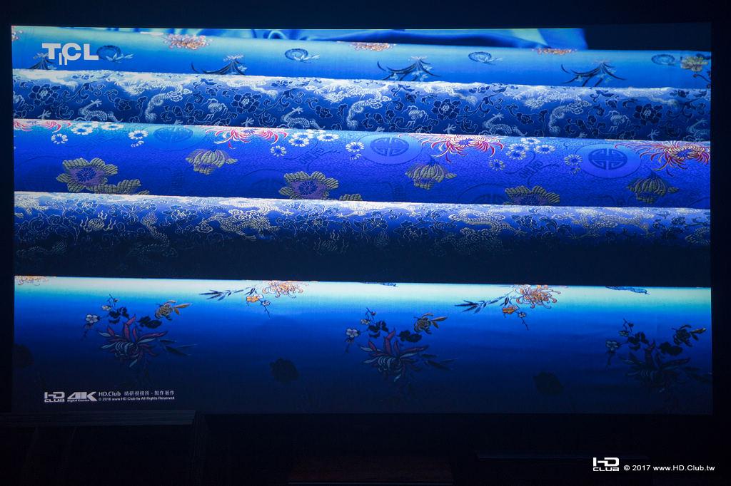

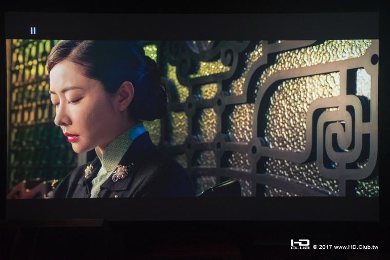

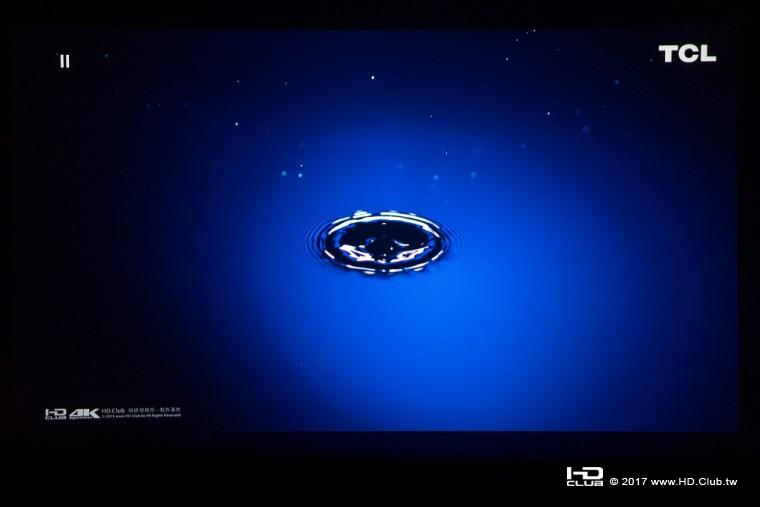

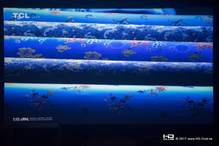

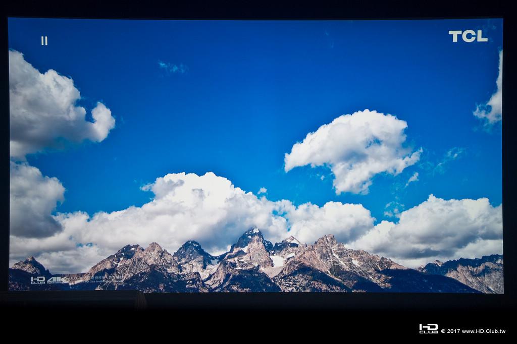

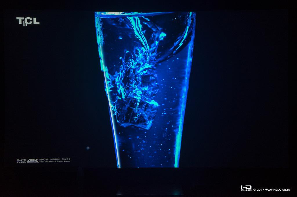

整部片都是以低色溫的方式處理,所以在色彩的表現上令我們產生一舊懷舊的風格。但是整體的表現真的有點偏黃!有點不習慣,而且人的膚色每個看起來都蠟黃。但是誰叫主叫是阿丹哥又是葉問第三集。所以還是必看! 接下放的是西楓站長拍攝的四原色,

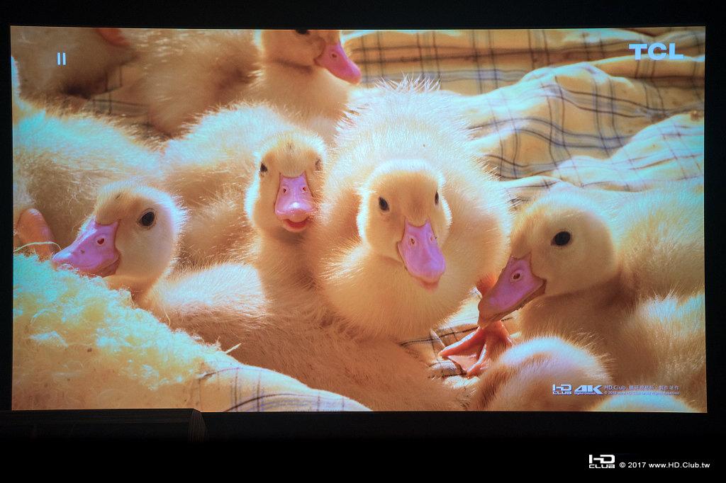

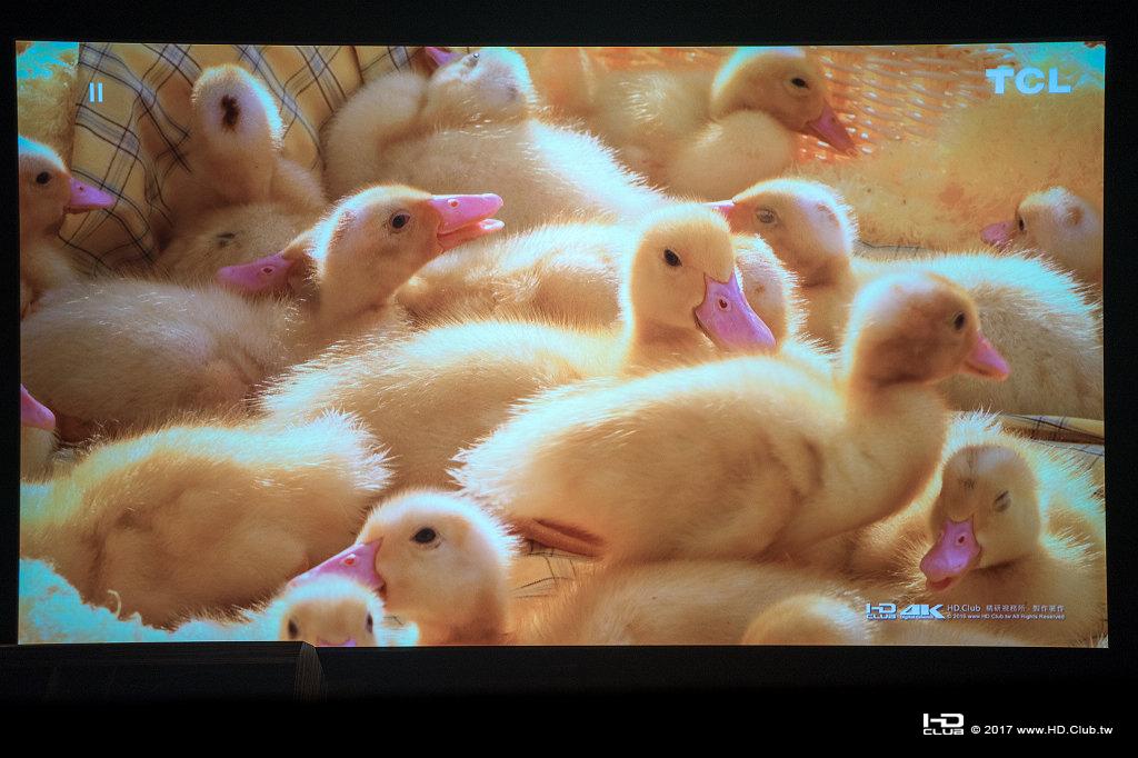

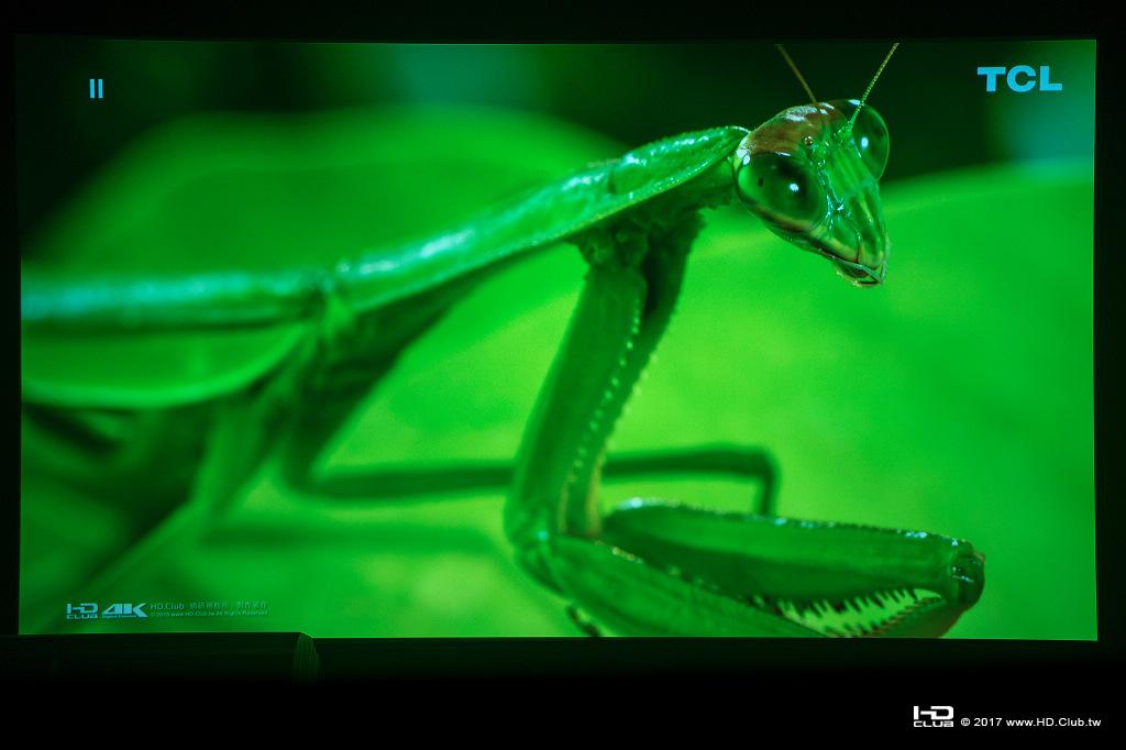

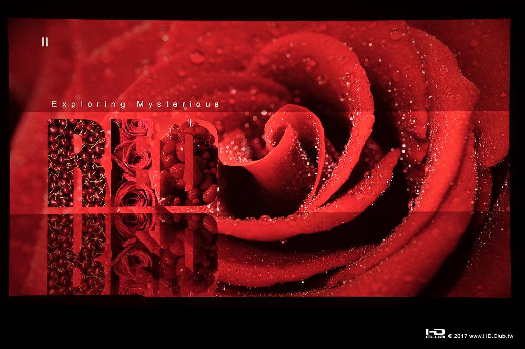

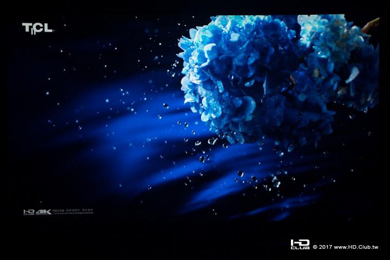

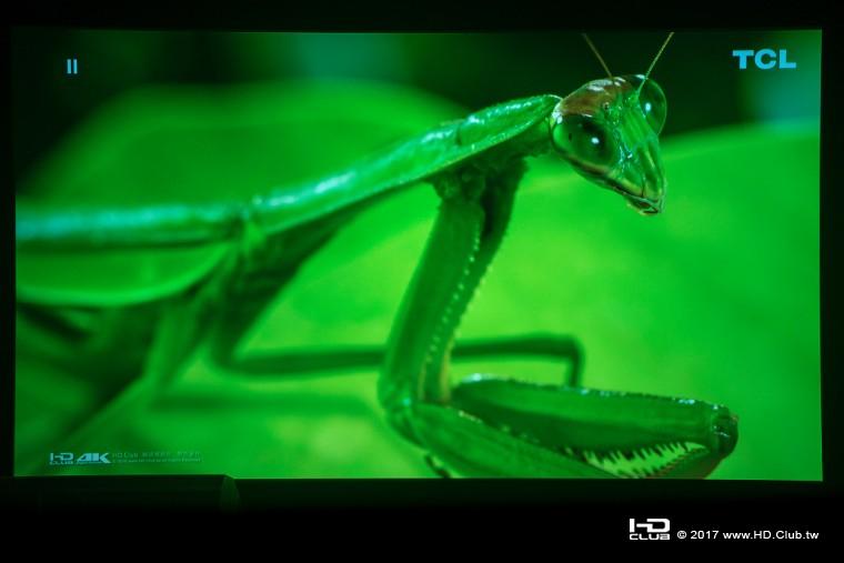

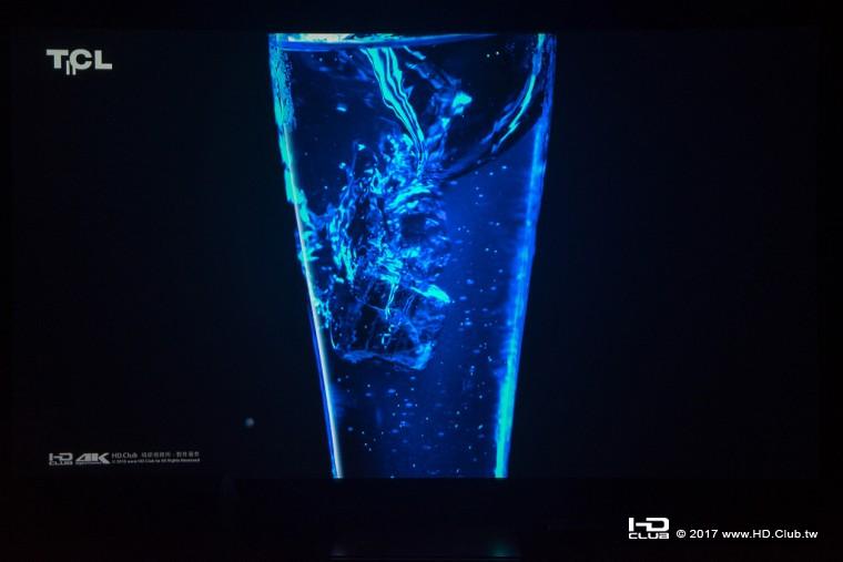

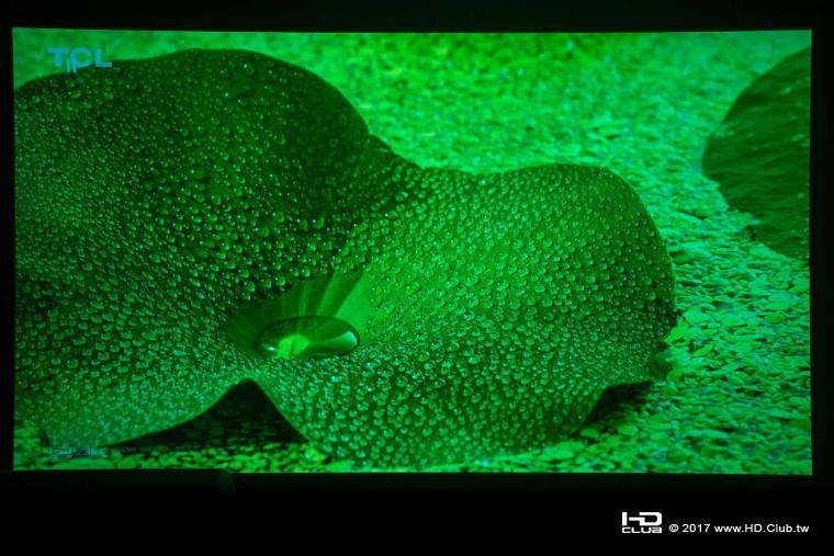

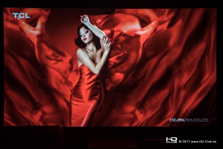

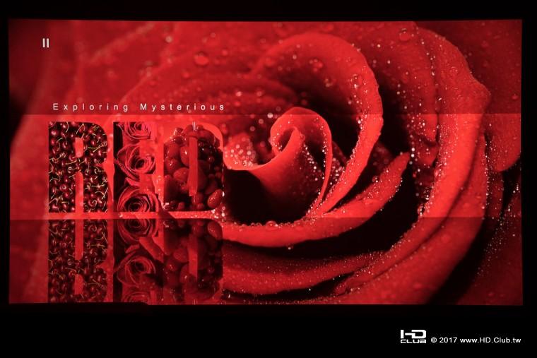

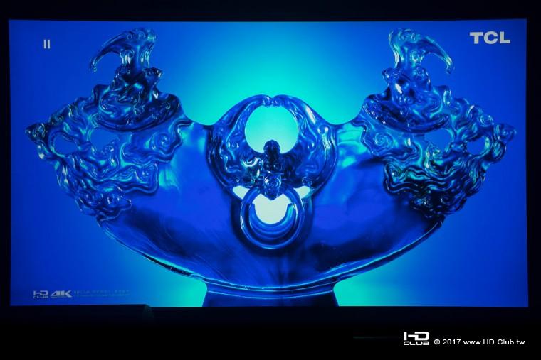

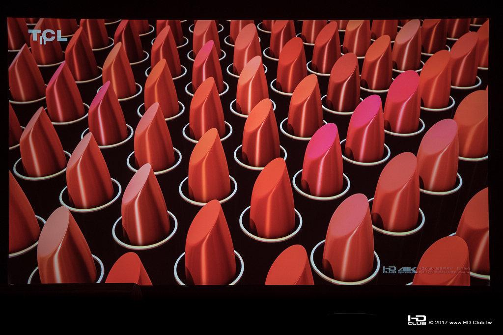

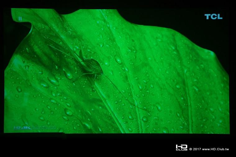

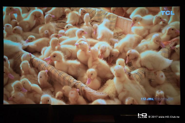

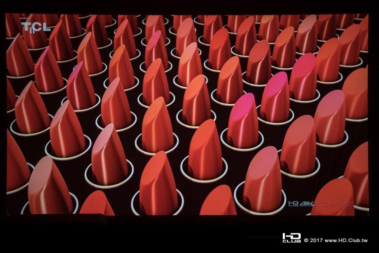

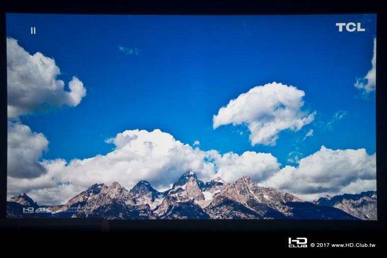

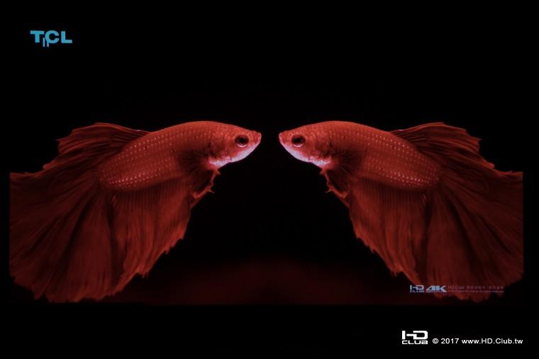

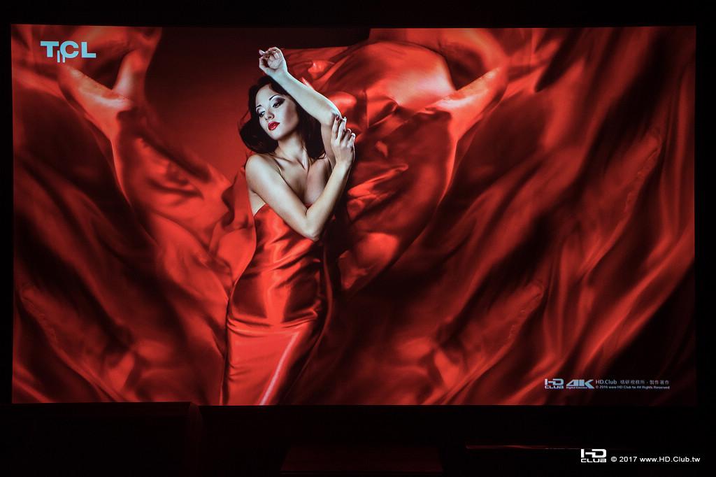

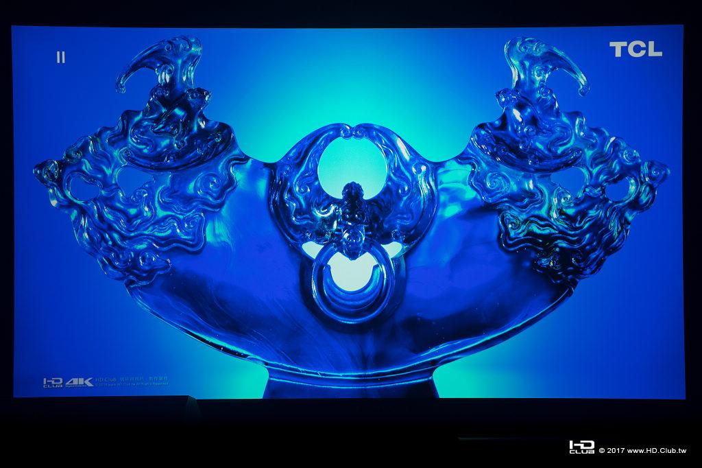

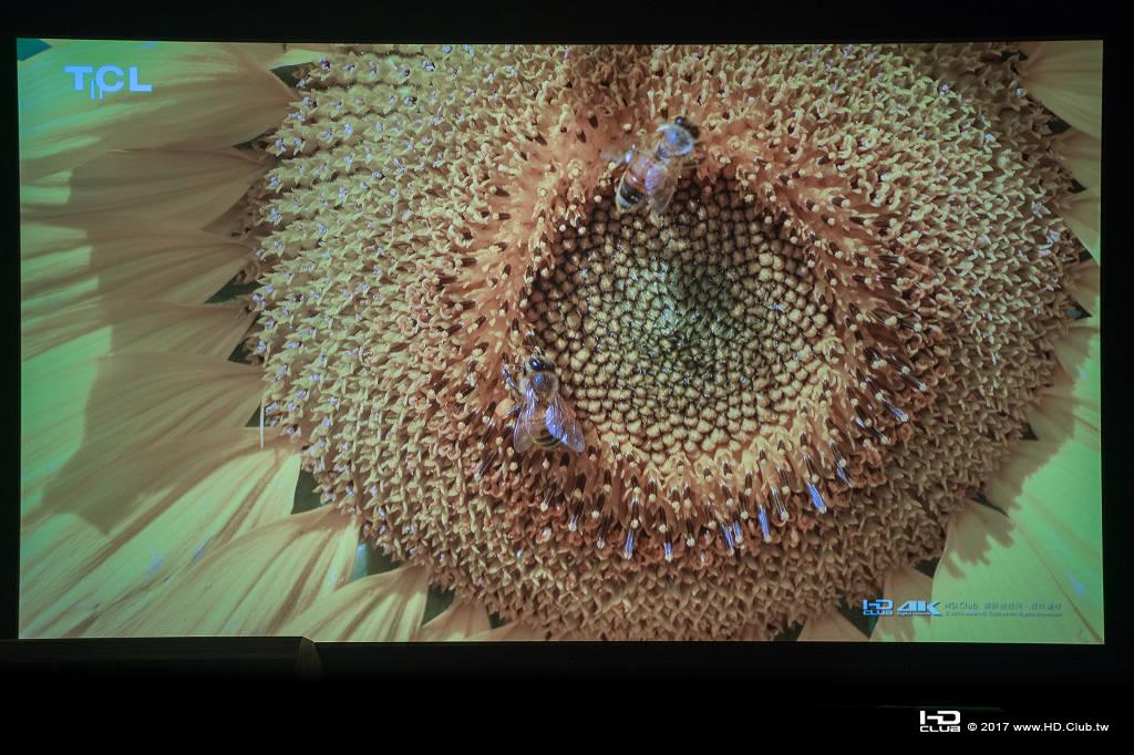

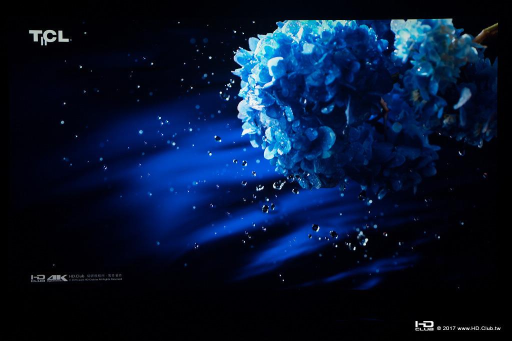

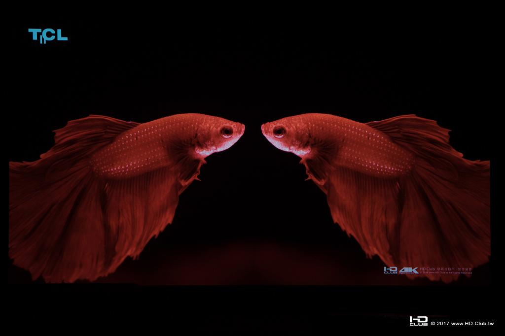

這些影片都是4K的解析度。雖然我們用的只是1080P的機種,但是好的影片,在1080p的機器上表現也是非常優異。影片內容主要是讓我們能看到四原色(紅、綠、黃、藍)中,每個顏色層次及色階的表現。西楓站長一路走來始終走在影像的前端,由於小許三不五時都會跑到精研總部喝麥香紅茶,每次看到牆上滿滿的行程。實在可怕!從1080P的年代小許認識了西楓站長至今已經超過十個年頭,精研所拍攝出來的DEMO帶永遠都是走在這領域的最前端,至今的4K、8K、HDR等,也是國內外各家顯示器、面版大廠爭相邀片的首選。西楓站長拍攝的影片就像一面照妖鏡,好壞與否?play下去即可見真章。
