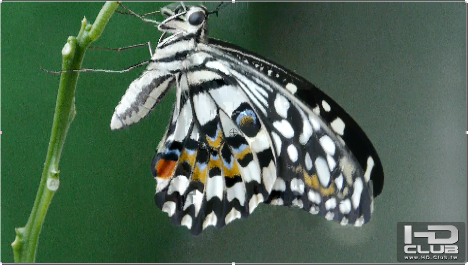

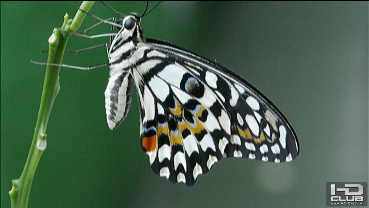

借用MiMICAT兄素材一用
SD
HD
發表於 2011-10-22 13:15:46 | 顯示全部樓層
HD的素材,在SD專案裡
連噪點都糊了....有點意外的效果

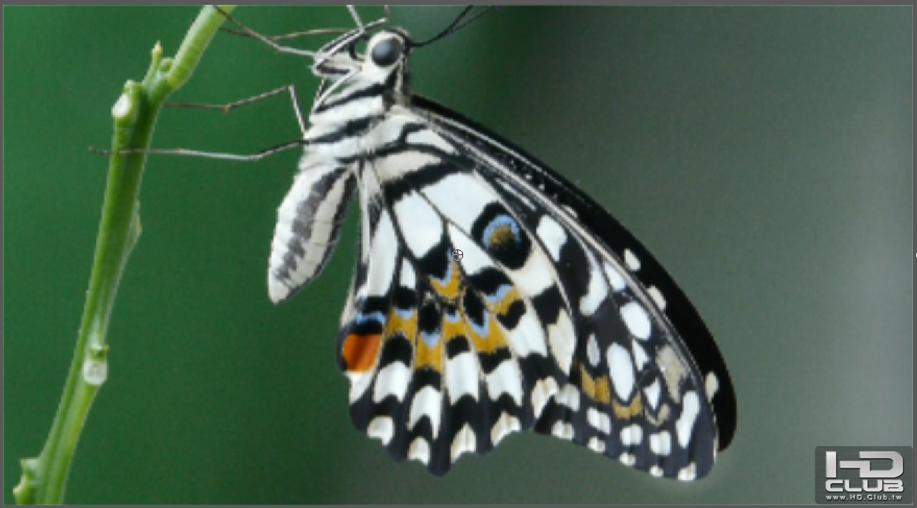

發表於 2011-10-24 09:37:54 | 顯示全部樓層
麥可兄
我在上面貼的二張圖,就是以Premiere開SD專案,匯入HD素材抓圖
一是SD專案,二是HD專案
建議你的朋友放大螢幕監看,他已經有點誤導你了
SD的分辨率,你不要期盼有辦法提升,這是NTSC已經製定好的
要好畫質,你只能朝HD才能保有原畫質
Video的一些基本概念,你應該多吸收一些,這對你會有幫助的
HD與SD混剪,使用SD專案,HD的素材就等同於SD
會模糊一些是很正常的現象,1920X1080被壓縮為720X480就是這樣
SD跟HD是二個不同層級的影像,分辨率更不會是等號,這是基本觀念
基本上你輸出SD,業者是會接受的,放心吧

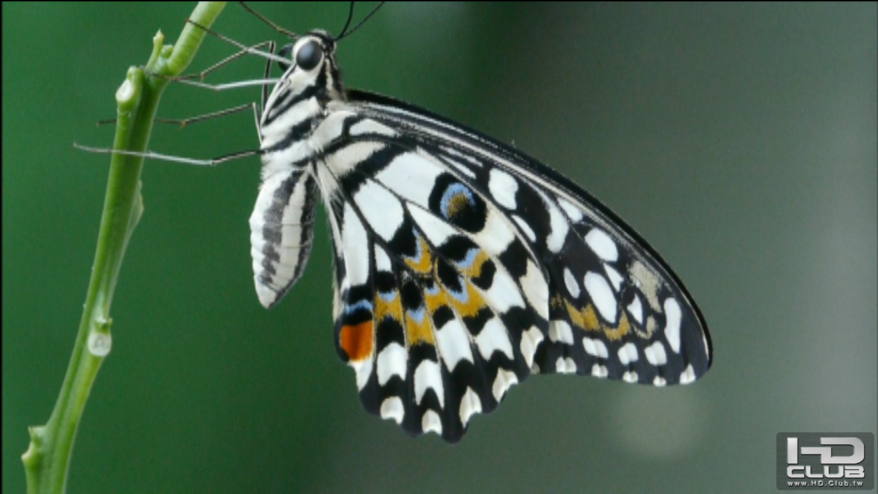

發表於 2011-10-24 11:08:14 | 顯示全部樓層

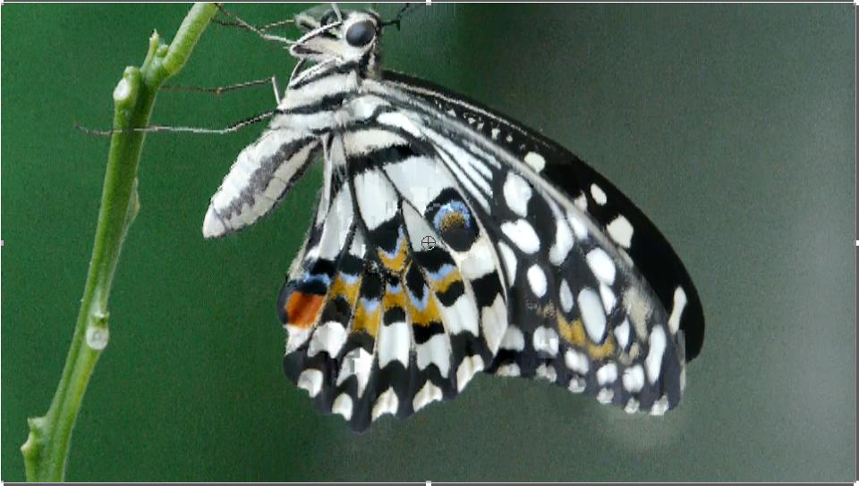

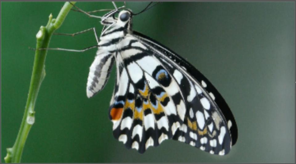

本文章最後由 COFFEE 於 2011-10-24 11:15 編輯
SD專案比對
Premiere
Edius

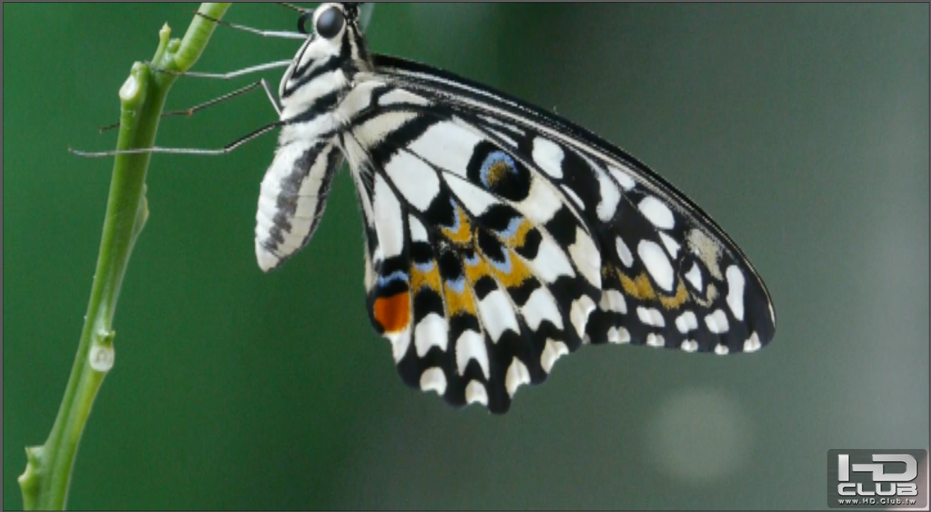

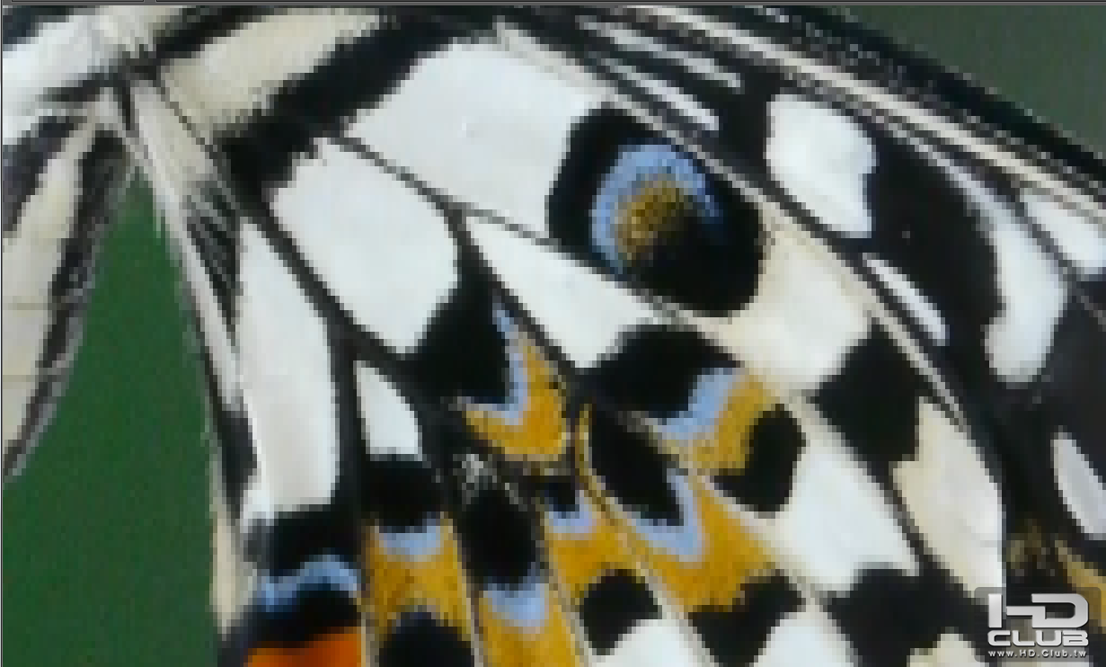

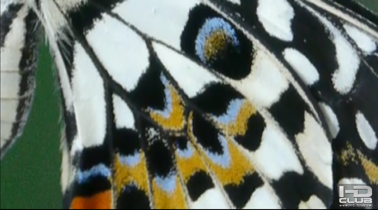

發表於 2011-10-24 11:49:20 | 顯示全部樓層
放大比對
Premiere
Edius
