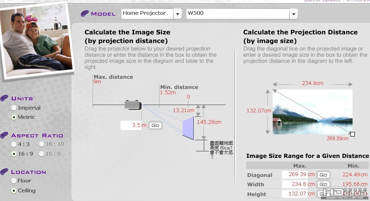

請教版上先進,
若是已經有了一台50吋以上的LCD or PDP
投影機至少要打多大 才會覺得有搔到癢處的感覺?
(本想說應該越大越好,因為電視已經50以上了,不給她2倍怎麼會甘心,
但也不能大到像坐在電影院前幾排那樣的不舒服吧?! )
又投影畫面離地高度至少 需多高?
我的前後距離為3.5m
布幕牆面高度2.3m
感恩....

 樓主| 發表於 2008-7-29 13:15:10 | 顯示全部樓層
回復 #15 Giu 的帖子
感謝各位網兄的建議
我目前的電視是full HD,但是還沒搬家所以也沒得觀賞,
若是以目前的狀況,我可能還是先把布幕和投影機的位置預留可能較佳,
只是不知若是以100吋為目標,預留的凹槽寬大約要留多少?
投影機預留的高度應多高?
若是按照公式計算:
螢幕100吋,高度為125cm
但考慮到畫面離地面的高度約末60cm+offset(15~20cm)=75~80cm
投影機的安裝高度就約在125+75~80cm=195cm~205cm
是這樣嗎?
那布幕凹槽的寬度要比2489mm還大多少?(按A兄提供的表)
