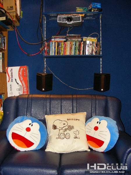

借用一下友站周兄的圖
作法類似,只是周兄的架子是特別為投影機架設的,而我的則是一排類似置物架的設計,
所以水平衡移方面不是問題,反而是垂直高度到底要請設計師抓多高是比較困擾的地方?
若是不倒吊,照圖片這樣擺設會有什麼問題嗎?

承架放在這位置是OK的.這樣算是正投,所以唯一的問題就是找投影機時不要找上下位移範圍太小的機種,不然到時後投影機一擺上去,萬一位移的畫面位置到了底還進不了銀幕內就糗了.(這時還有一招就是移動銀幕得裝掛高度,拉下來一點或上來一點)

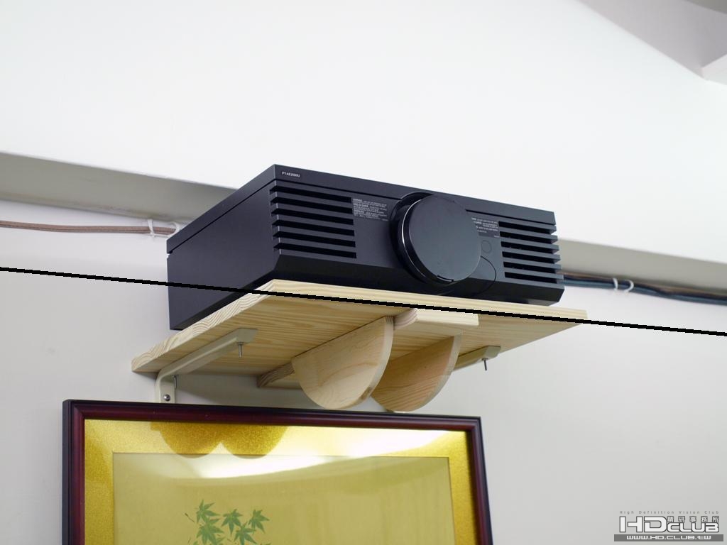

不知有沒有網兄因為沒事先裝上吊架,利用正投會造成梯形畫面,
便把投影機反過來放,在置物架或是層板上?
例如下圖:偽裝倒投的效果,一來可以不破壞裝潢,又不會有投影高度過高的困擾
正投↓↓
偽倒投↓↓
發表於 2008-8-1 11:02:57 | 顯示全部樓層
放在承板上要如何倒放,是個難題吧,建議用我的方式,裝在承板下方.

發表於 2008-8-2 12:09:19 | 顯示全部樓層
原帖由 Abby 於 2008-8-1 11:02 發表
這個好
也兼顧散熱無虞
