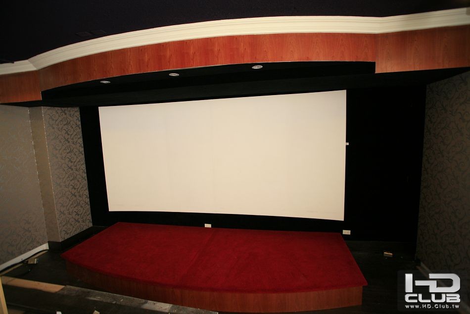

看圖說話,前方全貌
基本上沒啥變動,
布幕由於用久了有V形波浪紋,觀賞時非常煞風景
用帆布夾+3M掛勾+束線帶拉住,效果不錯。

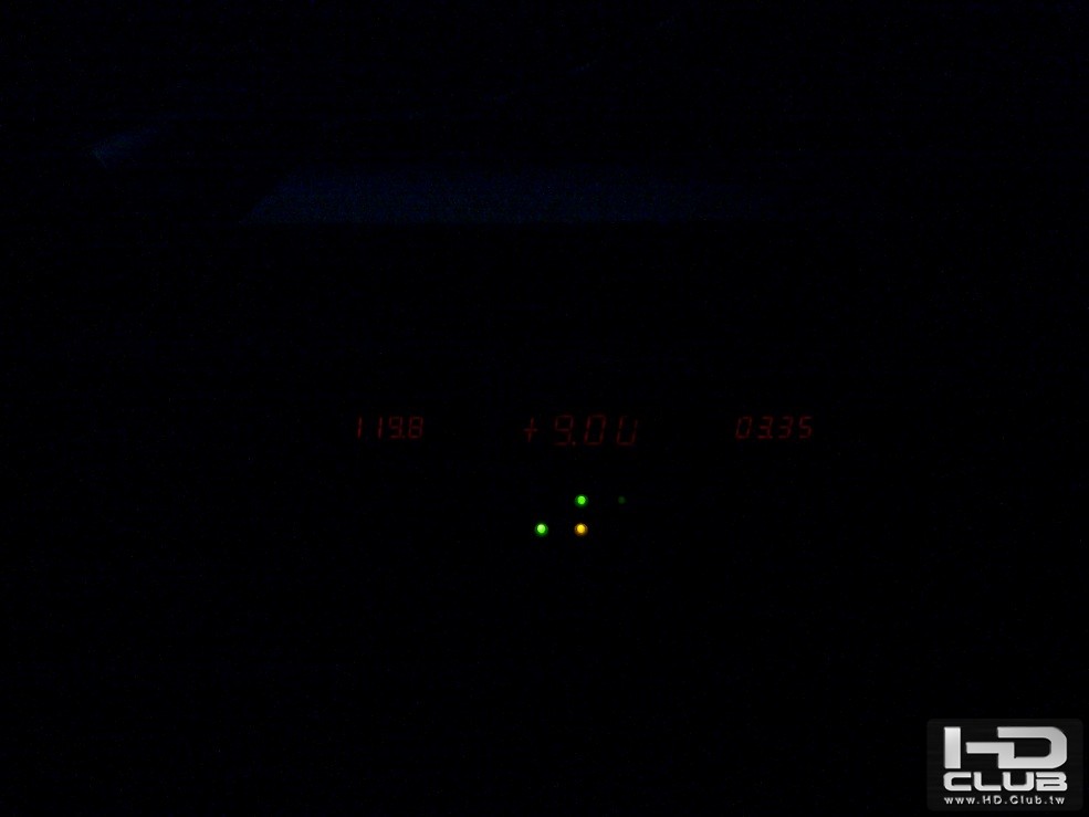

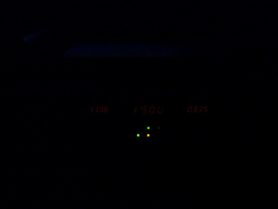

照片中難看的狗皮膏藥是用來擋LED燈的,不然超級刺眼,
這種透氣膠布不錯用,不會太黏,殘膠好清除,
多層黏貼還可以適度調光。

本文章最後由 kao.c.y 於 2011-11-3 00:27 編輯
話說為了求遮光效果在器材上貼膠布等.我是非常贊成啦.因為效果不錯啊.
我還用上黑色隔熱紙耶.又可遮光又可稍微看到資訊.

本文章最後由 twearthling 於 2011-11-3 10:48 編輯
現在很多產品的LED真的太亮了,尤其是EB1021這小東西的LED根本是手電筒等級,
我連矮櫃後面的變壓器指示燈都有貼膠帶,不然碰到暗部場景螢幕下方還會透藍光出來,很誇張~

發表於 2011-11-3 15:29:53 | 顯示全部樓層
我連矮櫃後面的變壓器指示燈 ...
twearthling 發表於 2011-11-3 10:39
同意,廠商的想法是越亮越炫,
所以很多燈都超刺眼的。
我的桌機是直接把內部的power led那條線給拆下來,
播放機則是貼「電火布」,有黃有紅,缺點是有殘膠。

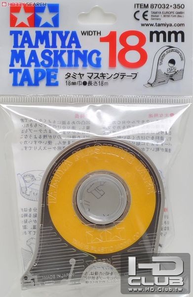

發表於 2011-11-4 20:55:45 | 顯示全部樓層
如果要貼膠帶
TAMIYA田宮有出模型遮蔽用的膠帶
不會掉膠,我貼過一整年也不會掉
到現在我不做模型了
也會用TAMIYA的不掉膠膠帶
黏一些幾個月會更換的紙張等東西還不錯用
發表於 2011-11-6 23:55:51 | 顯示全部樓層
樓上分享的這捲真的好用~
到模型店直接跟店員說>噴漆時要用的遮蓋膠帶!!
