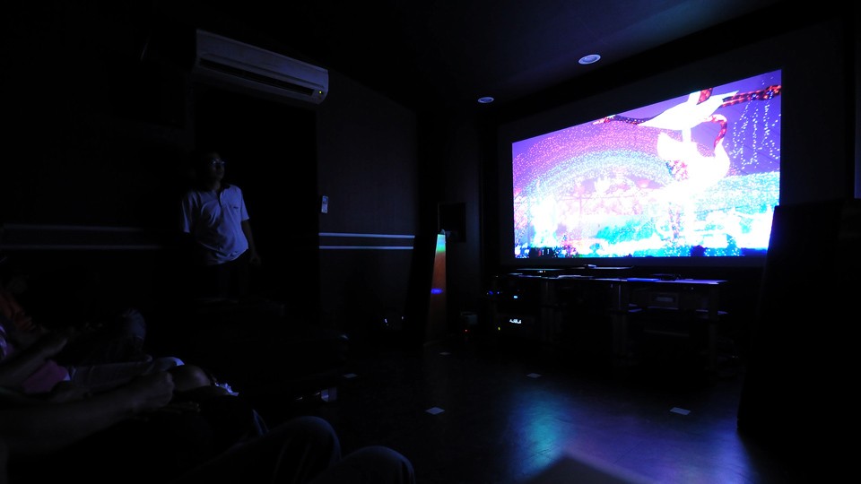

體驗會現場直擊報導
本文章最後由 Fred 於 2011-11-6 01:15 編輯

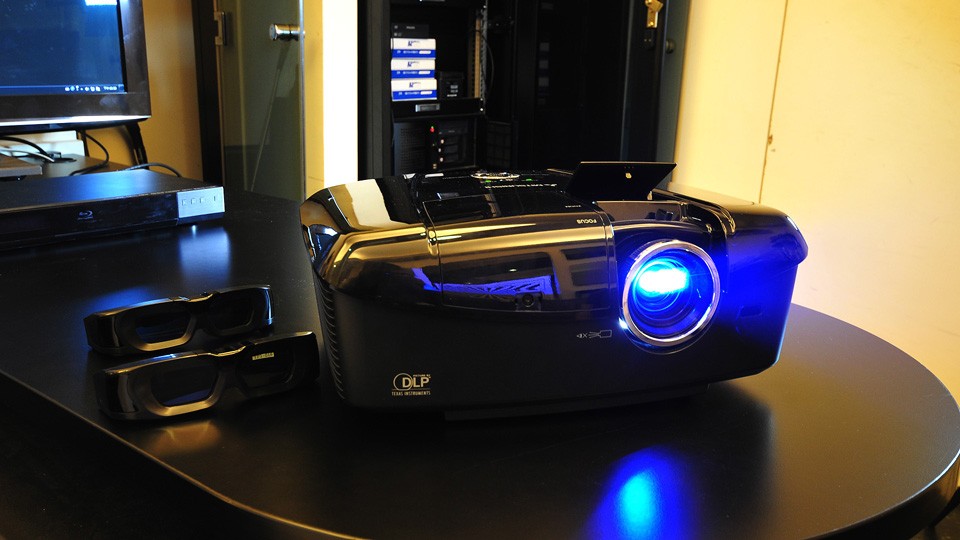

這次活動籌備的時間很短 , 但還是感謝代理商排除萬難 , 將三菱的HC7800工程機再次從日本帶回台灣 , 讓更多的精研朋友們一賭為快

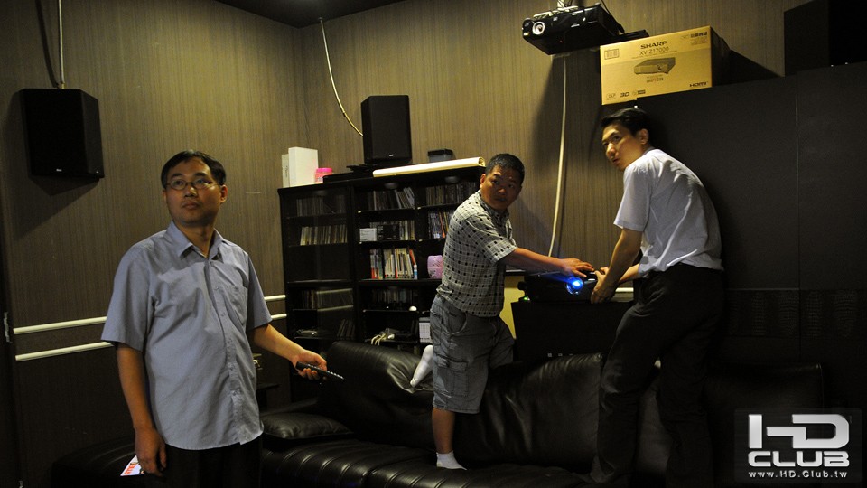

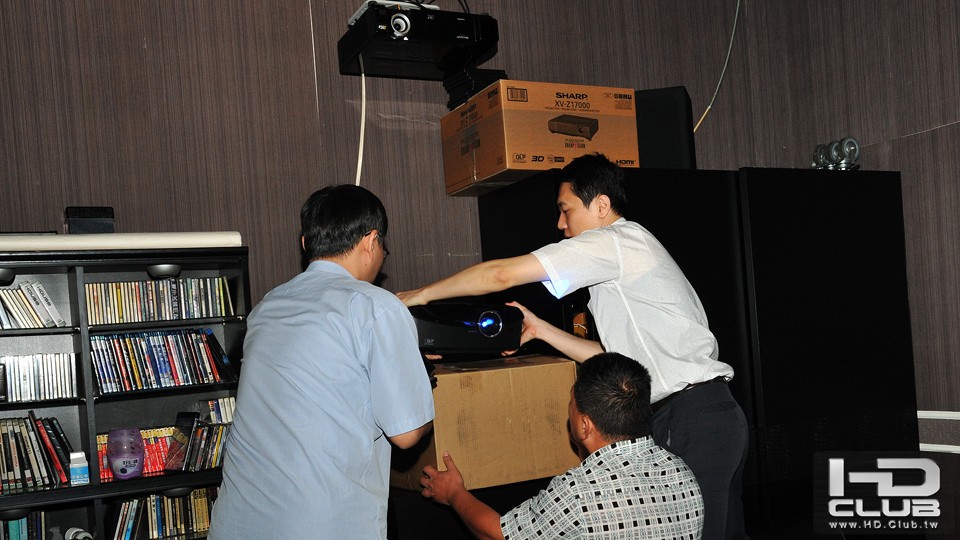

機器在週五晚上才送抵精研本部 , 感謝LEON與阿貴兩位版主一同協助安裝架設

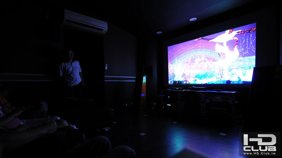

第一場體驗會開始 , 其中Patrick兄與chanami兄 , 早年也是三菱CRT電視的愛用者
現場參加活動的會員朋友專注的觀看HC7800的3D效果

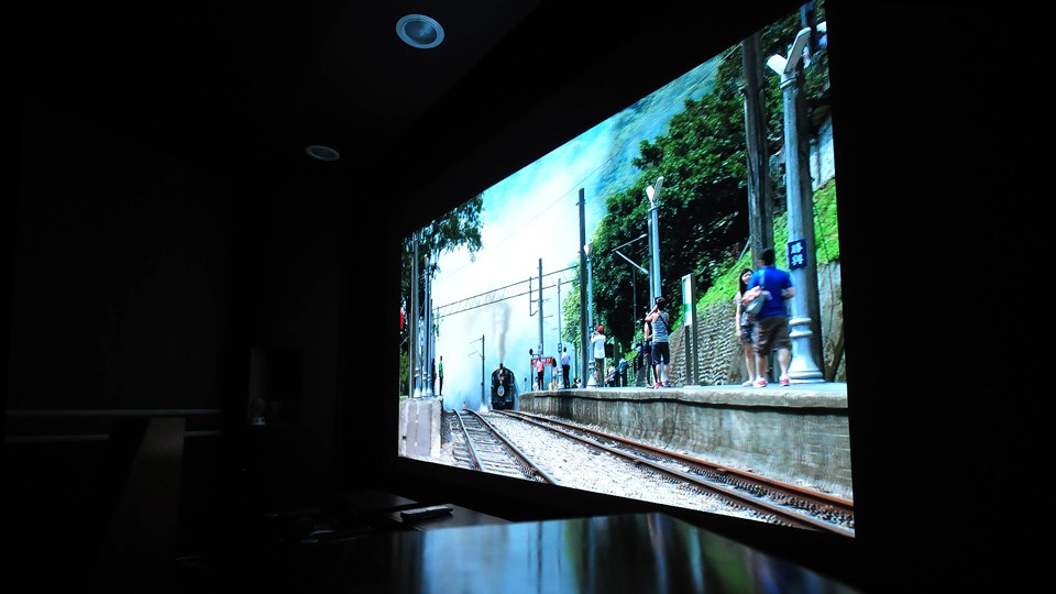

HC7800播放精研原創3D翻拍畫面

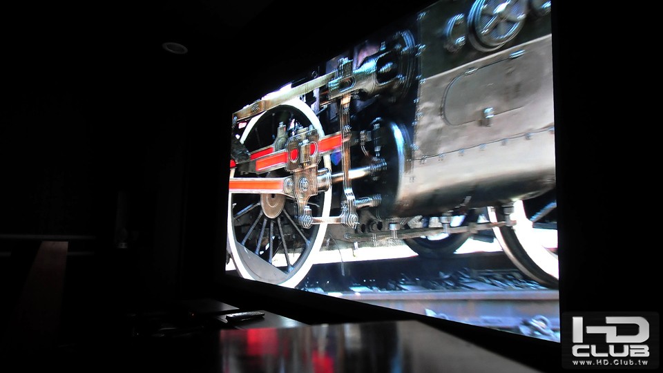

今天的聚會 , 台灣三菱投影機總代理摩多摩數位科技也精心準備小禮物 , 贈予參加活動的會員朋友
這場三菱HC7800D 3D投影機精研本部體驗會 , 圓滿結束

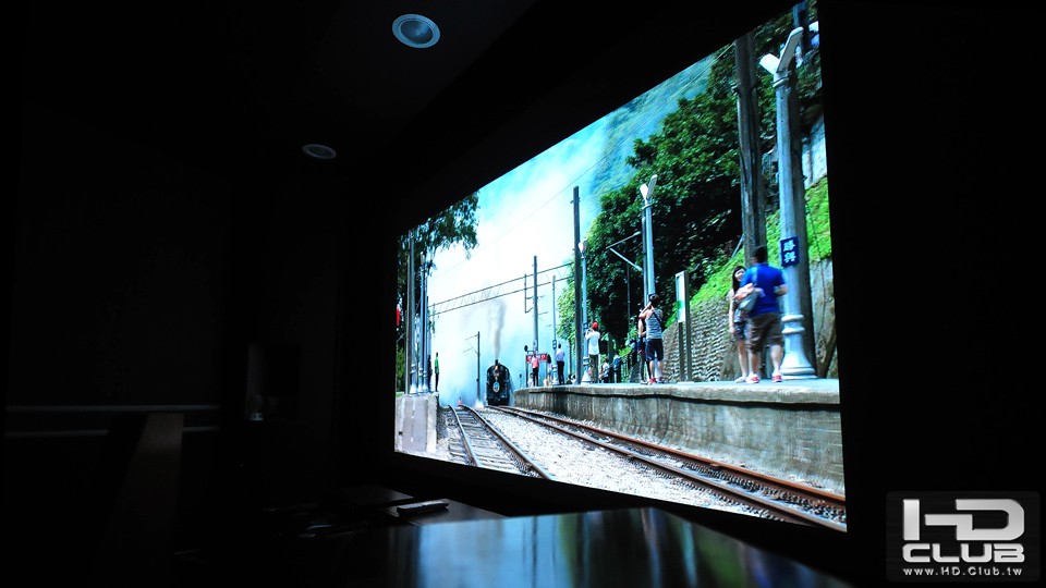

len1978 + 10 + 10 火車影像的質感真好

這次HC 7800D精研總部體驗會,只來了三副非正式量產的3D眼鏡,為了達到更理想的體驗效果,真是委屈各位了。

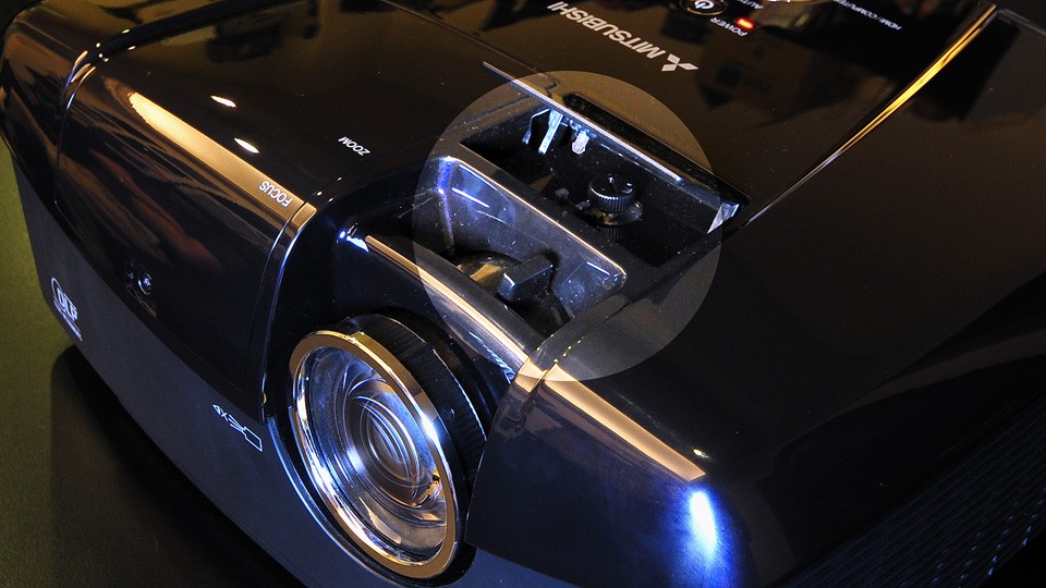

發表於 2011-11-6 03:18:48 | 顯示全部樓層
Justin Huang 觀點果然總是比其他玩家更細膩深入。

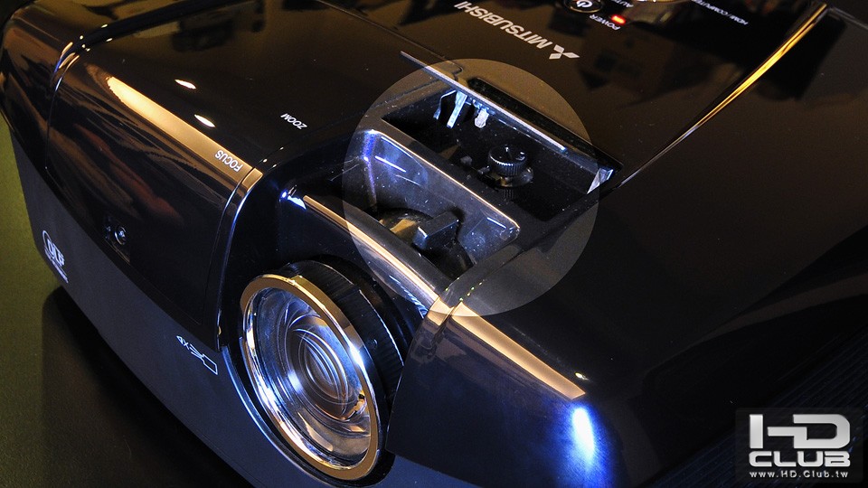

如果對傳統膠捲放映機有概念的朋友就會懂這個原理。
當放影出來的畫面剛好在兩格中間的時候,放映機有個調整的結構就是移動框住膠捲的框架,而不需要動到鏡頭移位。
三菱HC7800D 3D投影機 正是把這樣的功能加了進來。
這樣的另一個優點是,投影出來的畫面都會盡量集中在鏡頭狀況最優的中心位置。

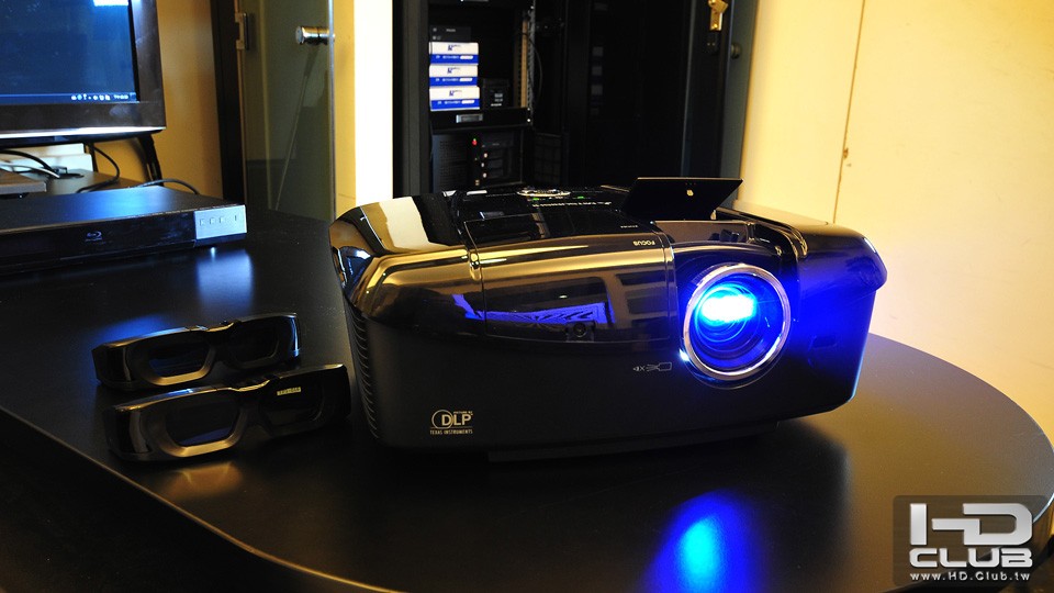

補了一張7800D特寫,讓有興趣的朋友更了解。
照片中特別框出亮部,就是調整畫面位移的調整旋鈕。
