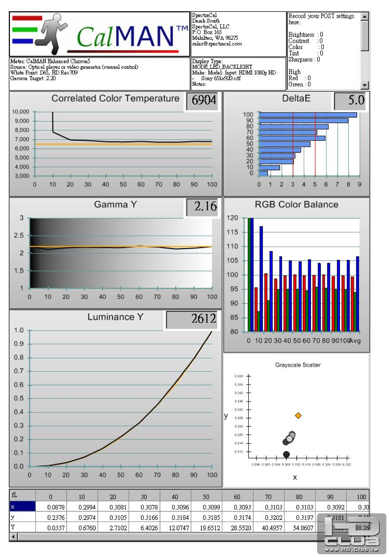

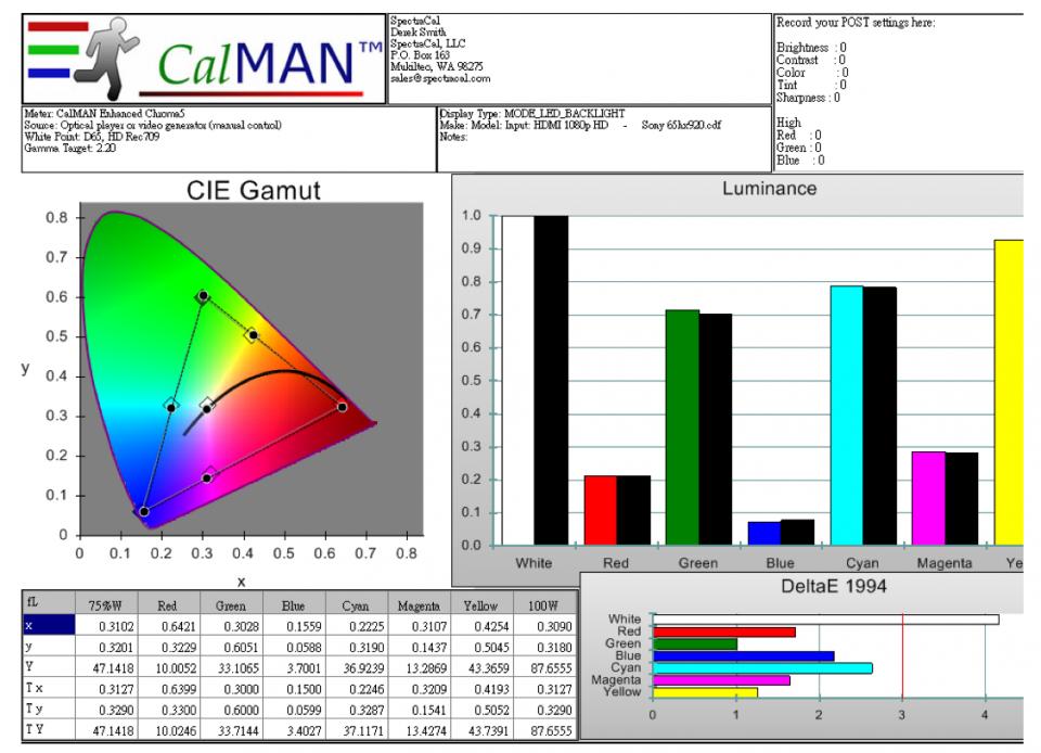

昨日下午到精研總部做 Sony Bravia KDL-65HX920 做顏色表現的測試
有勞真平大哥帶著我們一起量測,以下是這次量測的報告圖
[首先是顏色表現狀況]
[接著是灰階的表線狀況]
真平大哥現場一面測量一面向我們解釋顏色表現的狀況,告訴我們 SONY 的電視現在大概是設定在 暖2 的部分就可以得到標準的顏色表現,算是相當不錯的電視。
灰階的表現也相當標準,幾乎是呈現水平的狀況。
