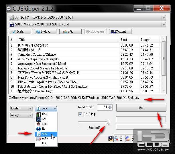

CUERipper 是CUETools用來抓CD 音軌的一個小程式
是除了 eac 以外少數能夠以 cue+wav(flac.mp3...) 整軌 格式儲存的 cdrip 程式
使用是非常簡單 幾個簡單步驟即可完成
內建 eac 格式的 log 檔 功能比eac精簡很多
不過事情很有趣 小弟一向只使用 cue+wav 整軌 抓 cd 其他eac功能一律用不到
而這個小程式 也能滿足我的單一需求 , 重點在於他能rip 出與eac 聽感不同的音樂
以小弟系統上兩部光碟機 sony dru-v200s & pioneer  BDR-S05XLB 和 eac & CUERipper
兩兩交互比較下 , 同一片cd 聽感上的差異 其中軟體造成的差異比硬體大,有興趣的朋友可以試試
