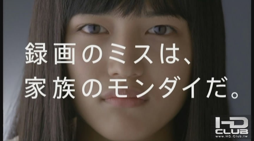

發表於 2011-12-3 18:40:06 | 顯示全部樓層
本文章最後由 KOBSS 於 2011-12-3 23:02 編輯

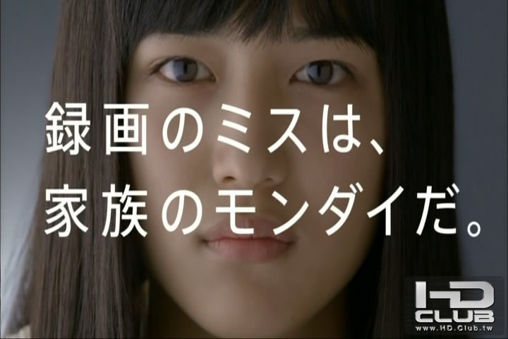

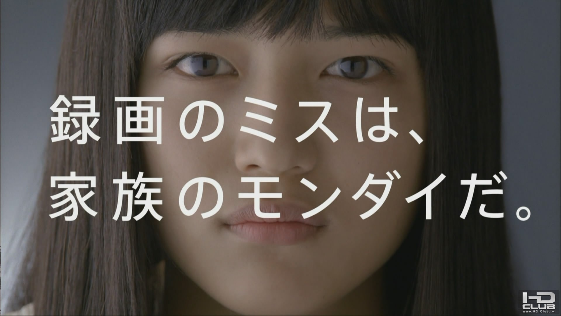

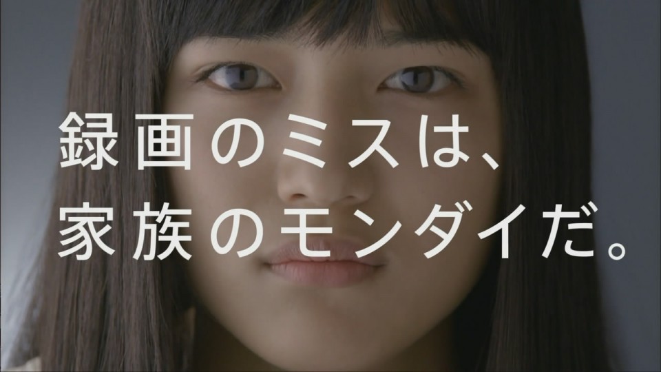

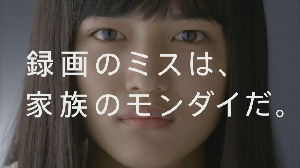

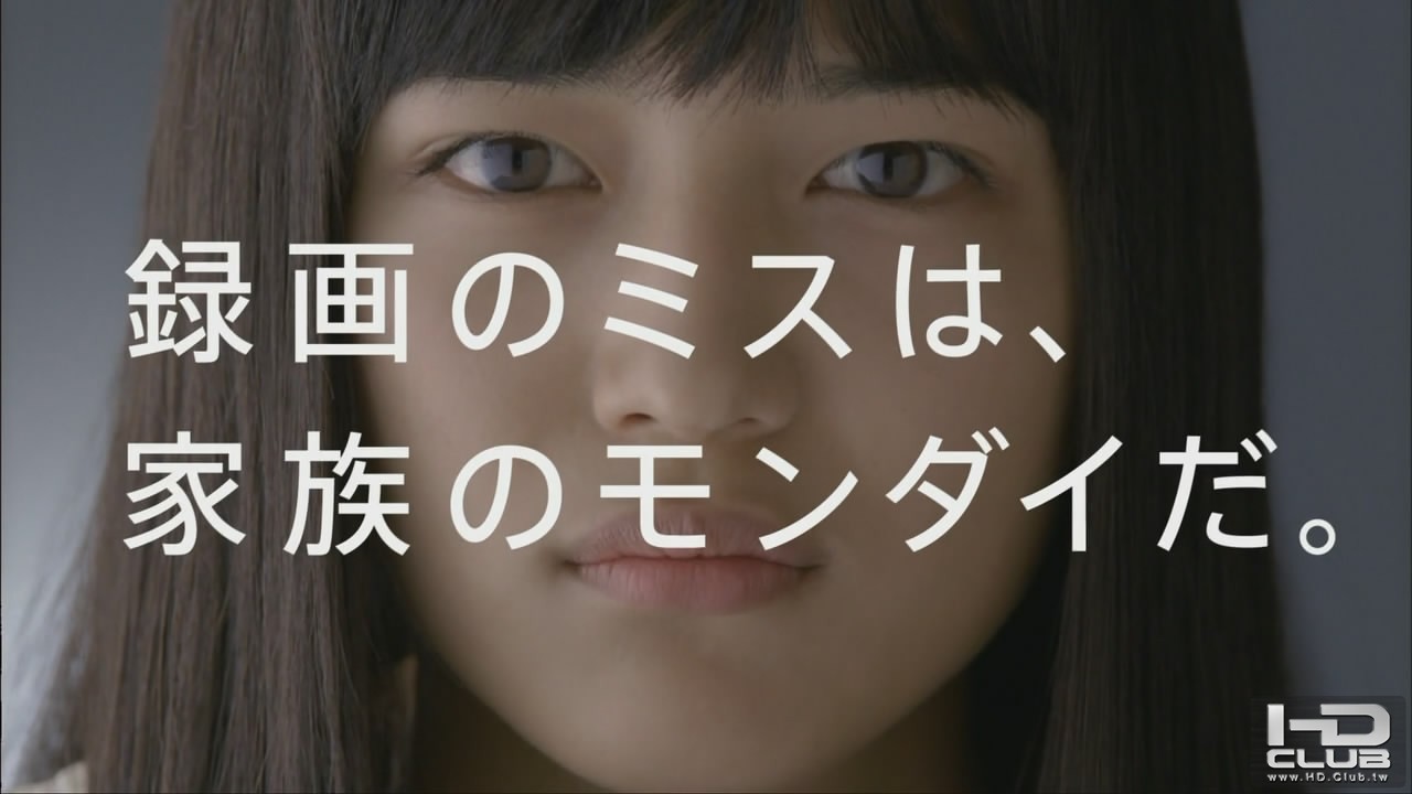

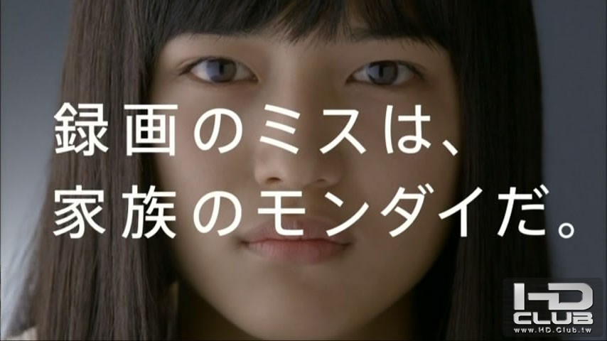

原始 1080i60
下載
輸出 480i60 DVD profile (720 x 480)
下載
(864 x 480)
輸出 480i60 MPEG4/AVC profile (720 x 480)
下載
(854 x 480)
輸出 720p60 MPEG4/AVC profile
下載
DVD 畫質頂多就如此, 樓主可接受這樣的品質嗎?
