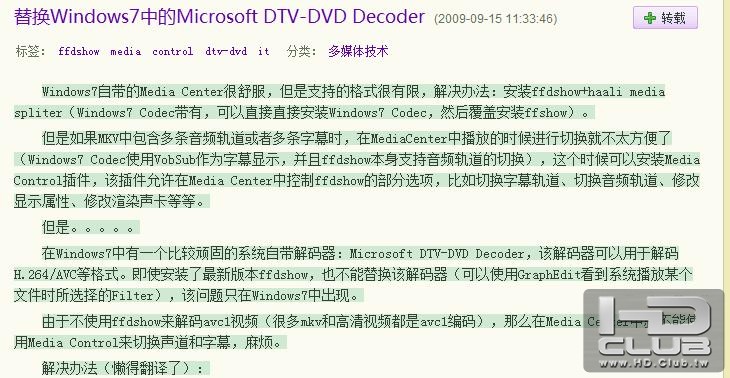

發表於 2011-11-12 18:15:46 | 顯示全部樓層
不过通过网络,我查找到可以通过插件ffdshow实现切換字幕、音軌。
原文如下:http://blog.sina.com.cn/s/blog_43ca06360100emul.html

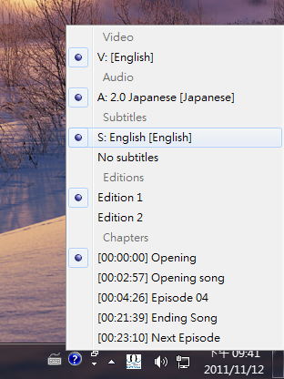

發表於 2011-11-12 21:41:25 | 顯示全部樓層
回覆 7# TEKKEN
螢幕右下角有圖示可以選...

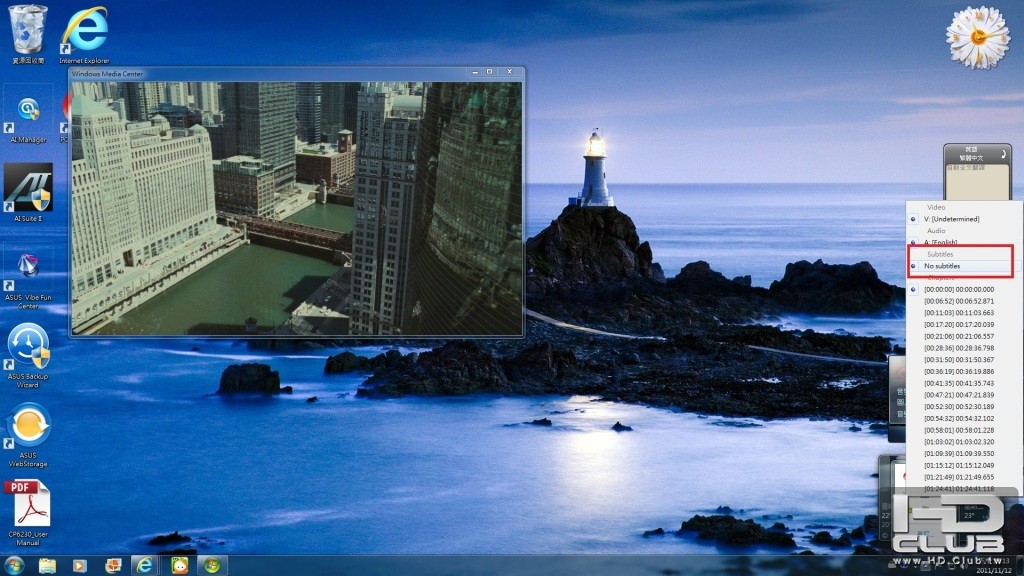

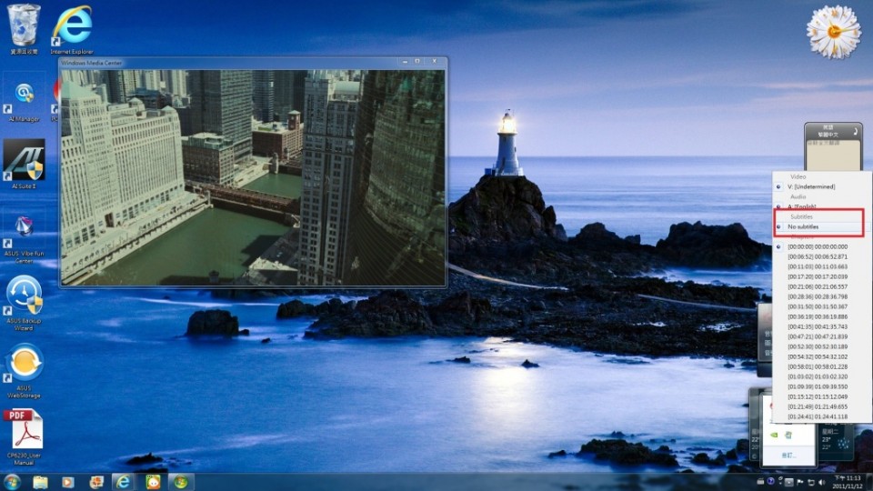

 樓主| 發表於 2011-11-12 23:27:00 | 顯示全部樓層
大大,原來是要在外面的工具列
上面小小的Haali Media Splitter符號上按右鍵
發表於 2011-11-12 23:29:54 | 顯示全部樓層
回覆 10# TEKKEN
能確定影片本身有字幕嗎...
 樓主| 發表於 2011-11-13 00:09:44 | 顯示全部樓層
回覆  TEKKEN
能確定影片本身有字幕嗎...
pureland 發表於 2011-11-12 23:29
我很確定,因為全部每一片都是這樣,沒字幕可以選擇

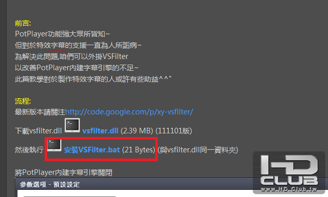

發表於 2011-11-13 08:49:47 | 顯示全部樓層
回覆 12# TEKKEN
那我知道了~
請至http://www.hd.club.tw/thread-122446-1-1.html
下載裡面兩個附件vsfilter.dll安裝VSFilter.bat
兩檔置於同一資料夾下,然後執行安裝VSFilter.bat即可~
成功的話使用WMP時右下角會出現綠色箭頭~
這樣字幕應該就能正常顯示了~

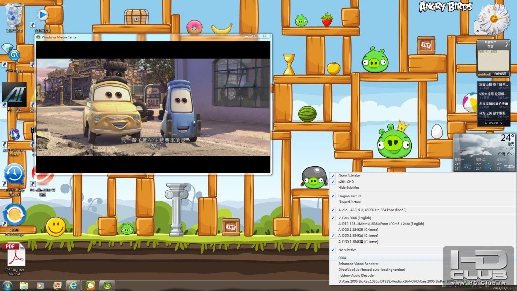

 樓主| 發表於 2011-11-13 12:36:31 | 顯示全部樓層
本文章最後由 TEKKEN 於 2011-11-13 12:50 編輯
大大非常感謝您啊
可是我剛剛因為找不到bat
所以亂搞一通
把之前灌的解碼器全都給他刪掉
再裝終極解碼,但這時候media center又不行播放MKV
所以又裝了K-lite解碼、007解碼
media center這時就可以播放mkv了
然後右下角的DirectVobSub的綠色箭頭,也出現了
字幕也終於出現了...
但我這樣解碼器算是瞎搞亂裝一通,會不會出錯呢?
大大您看
解碼器需要再重裝一次嗎(到底要裝哪些解碼我實在頭很大)
或者就這樣先用了呢?
發表於 2011-11-13 12:48:19 | 顯示全部樓層
回覆 17# TEKKEN
沒有字幕可選就代表mkv封裝裡面沒有字幕阿...
你的字幕應該是用外掛的吧~
外掛字幕的話將檔名跟影片設成一樣就可以用了~
其他應該沒問題了吧...
沒事不要亂裝解碼包~
要裝的話選一種也就夠了~
裝太多種它們會打架的XD
