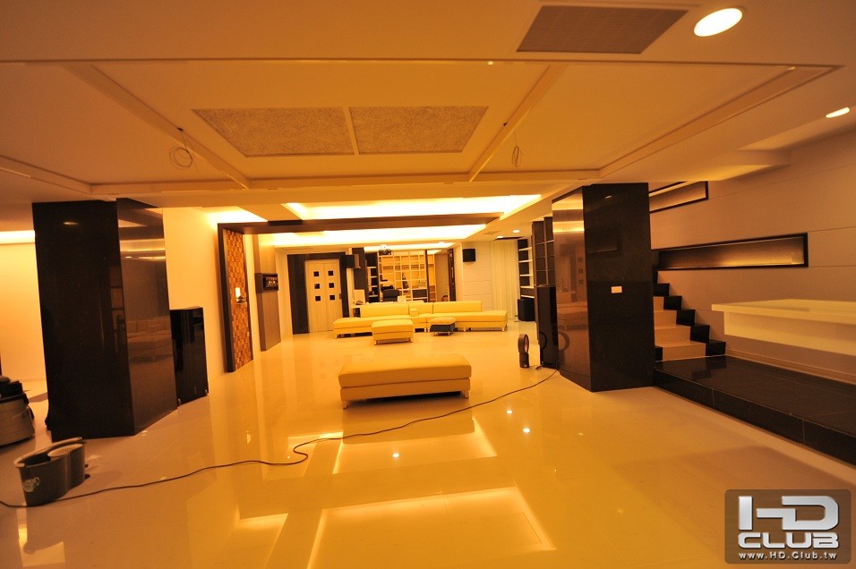

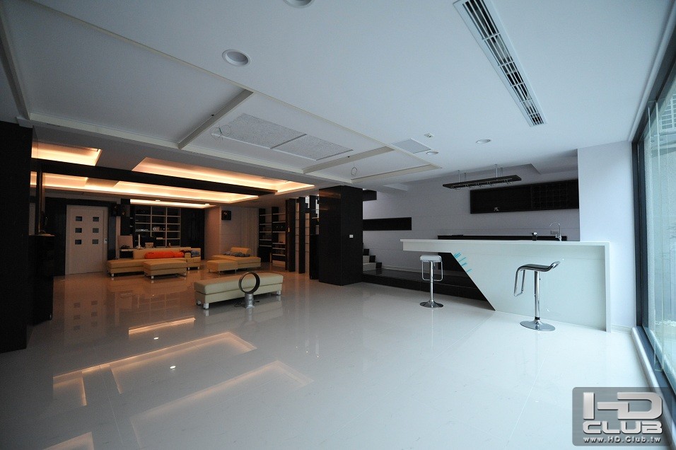

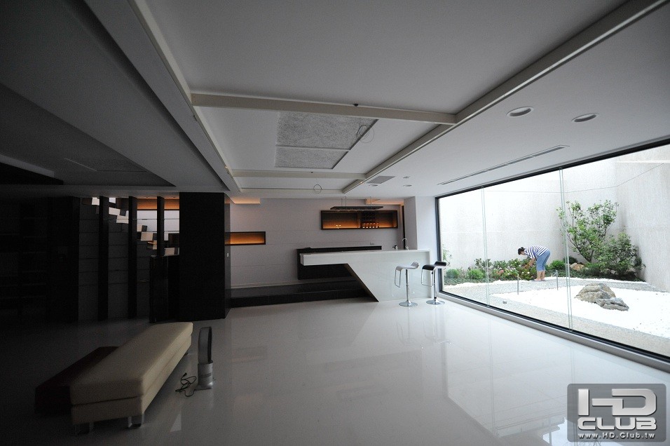

Finally 我的家庭劇院完成了 !
不囉嗦, 乖乖貼圖
主人廳一瞥
雲端一瞥
雲端 & 主人廳合照

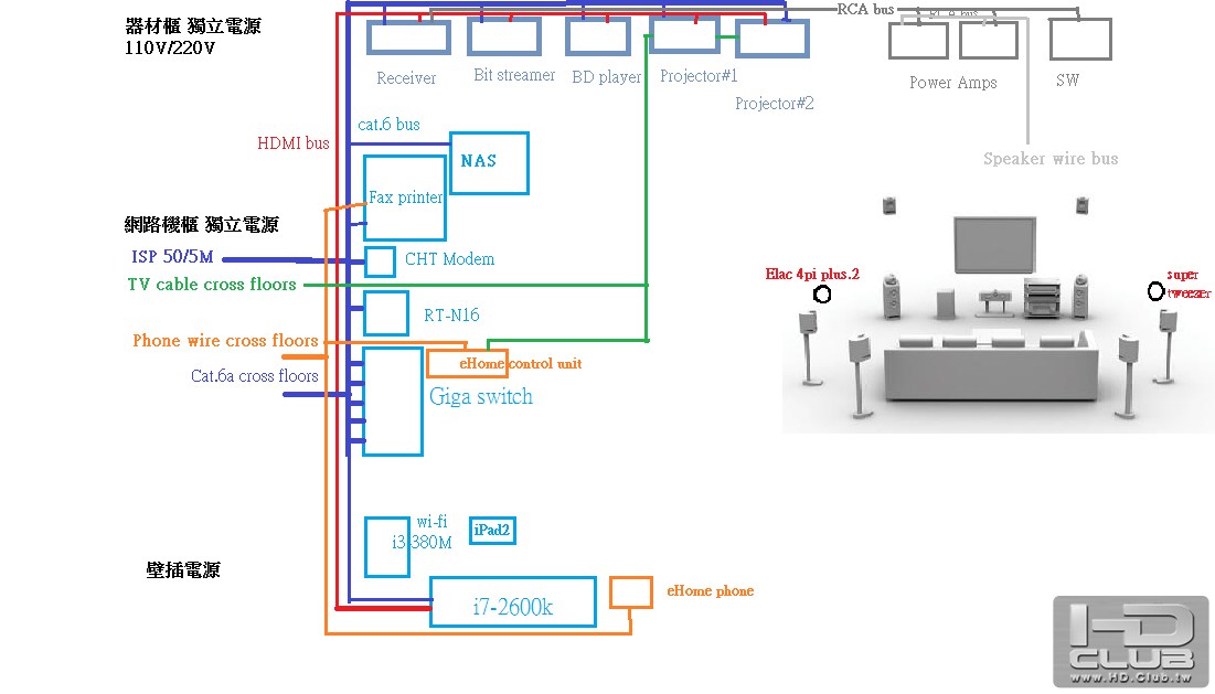

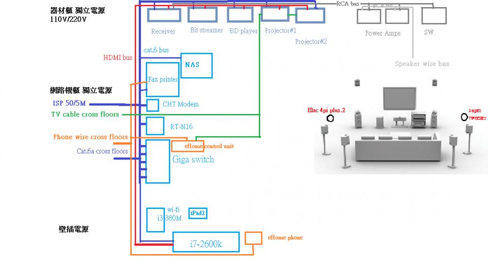

雲端架構

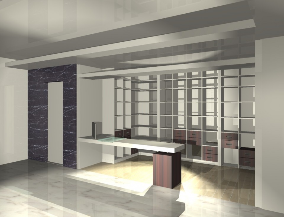

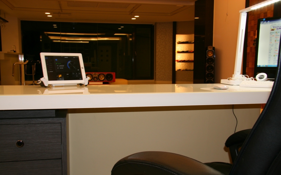

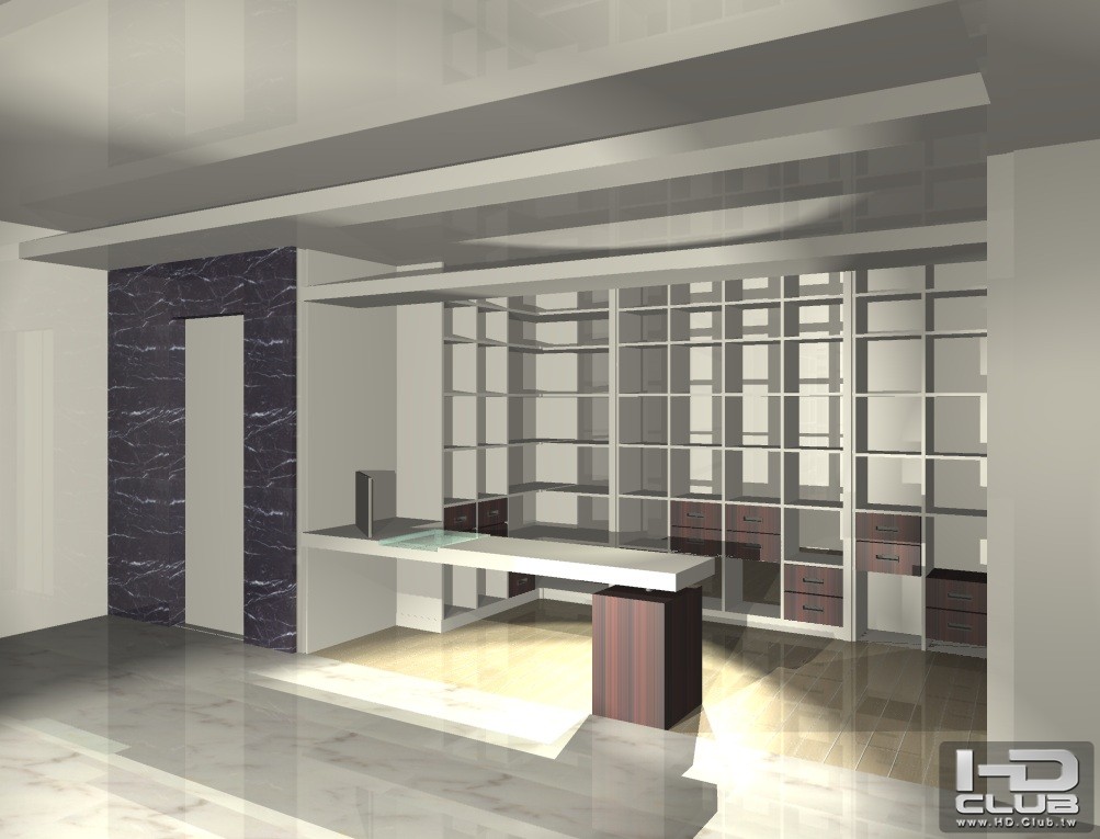

白癡化雲端介面 設計圖

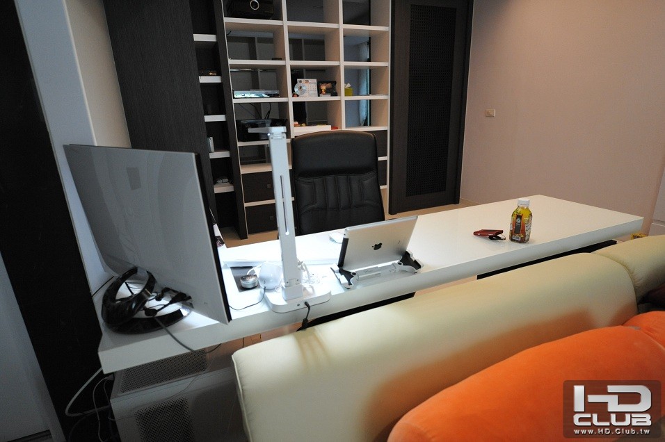

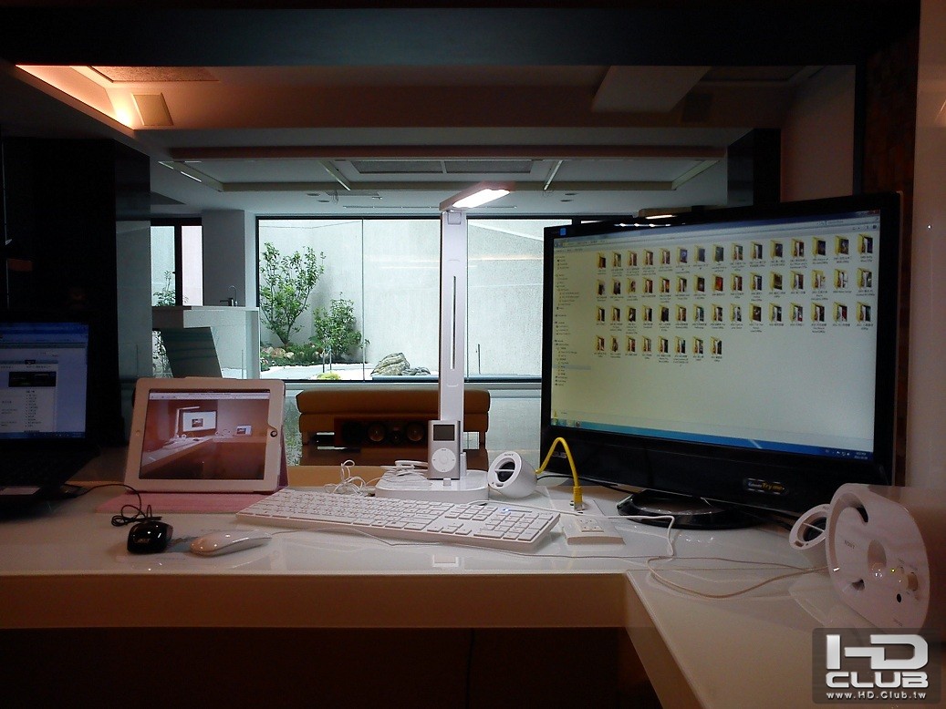

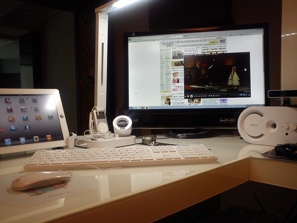

白癡化 書桌
白癡 + 1
音場校正
家庭劇院廳
觀景音樂廳
喇叭一瞥
喇叭二暼
參與人數 2名聲 +40 精幣 +40 收起 理由
west + 20 + 20 終於見到ai_0301 家的廬山真面目!! ...
sam + 20 + 20 原創內容

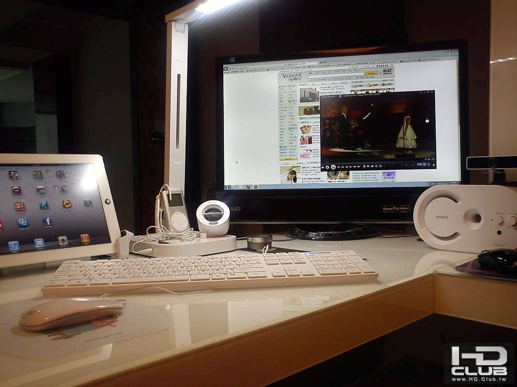

本文章最後由 apbt 於 2011-11-12 22:21 編輯
很贊 沒話說 有自己的格調 恭喜新居落成

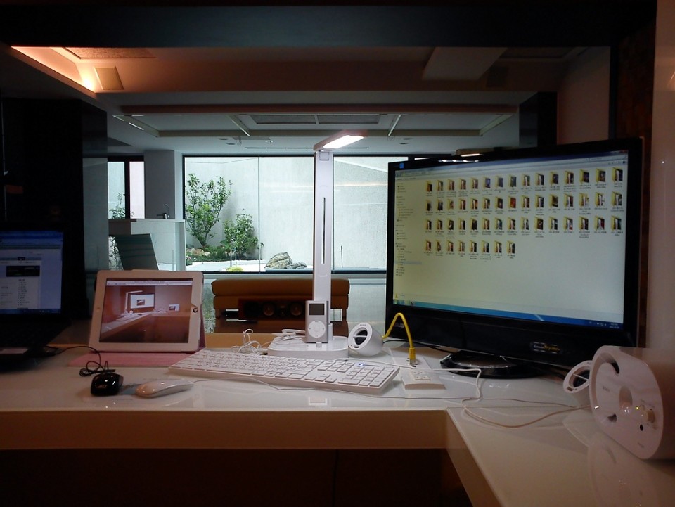

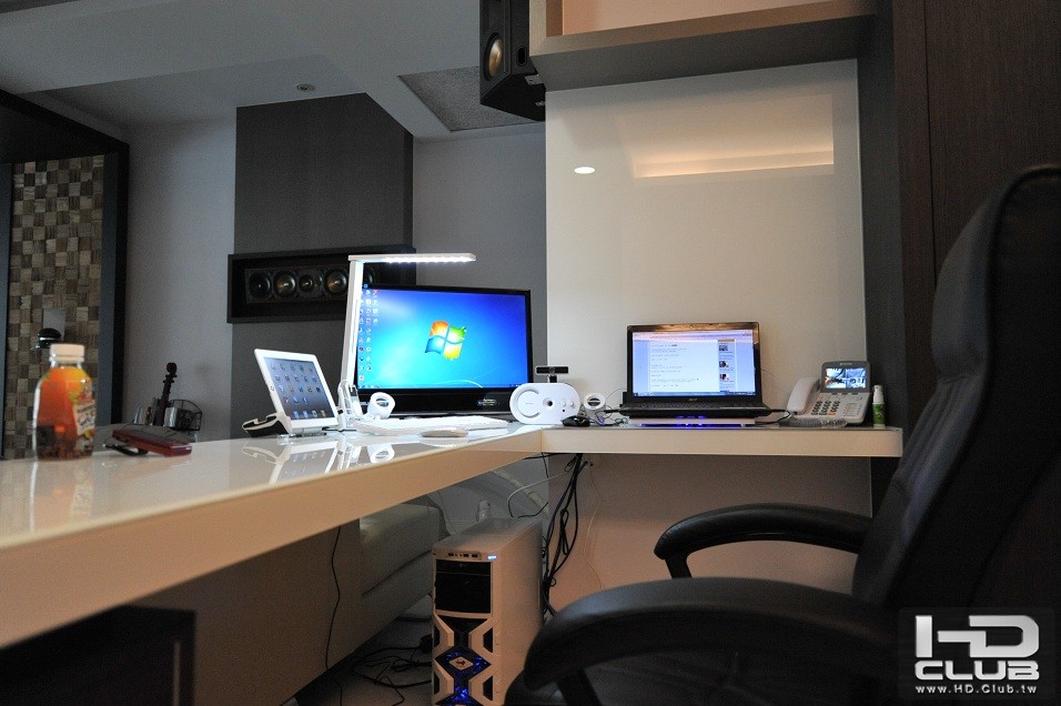

很喜歡第九張圖  這樣用電腦時 又可看大螢幕 真是爽
想想用大螢幕 篩選下完的x片時 有多過癮阿

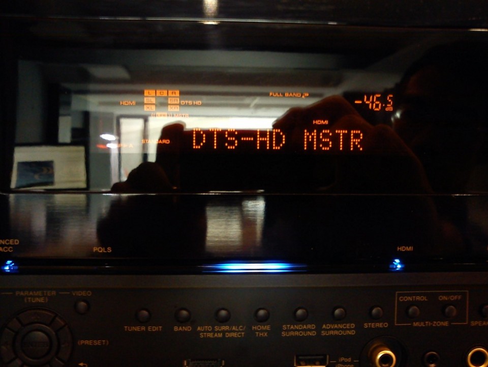

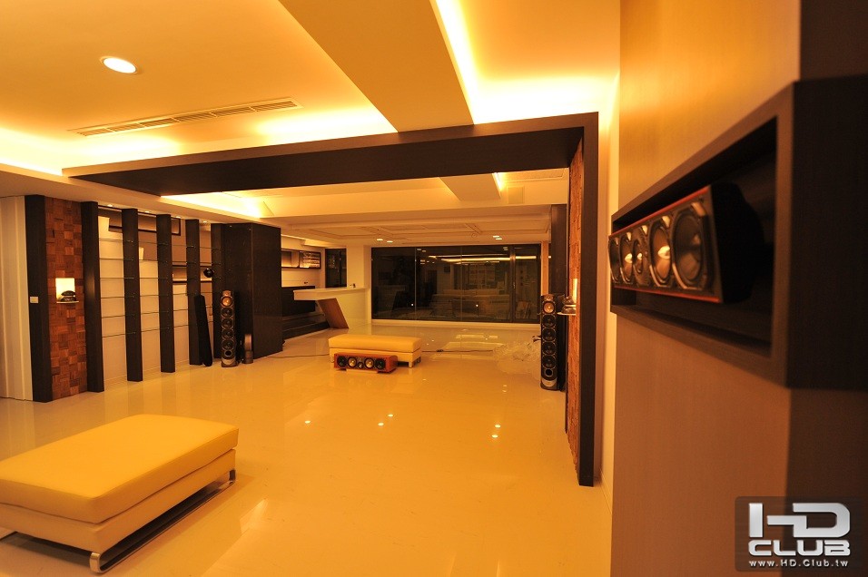

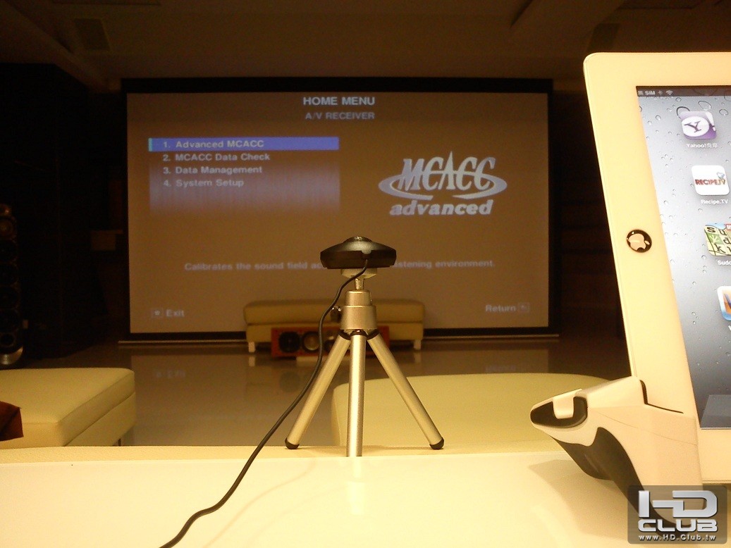

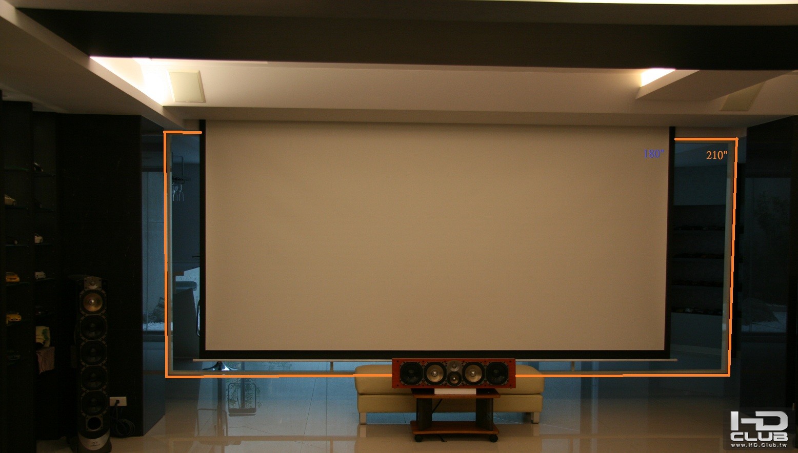

MCACC麥克風位置要是皇帝位
高度要與耳朵齊高
本來在MYAV那邊想建議樓主應該用透聲布幕
然後中置就放布幕後
距離拉遠一點這樣應該也不太會擋到布幕收起動線

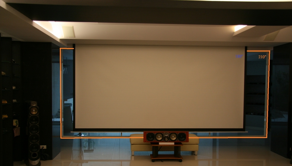

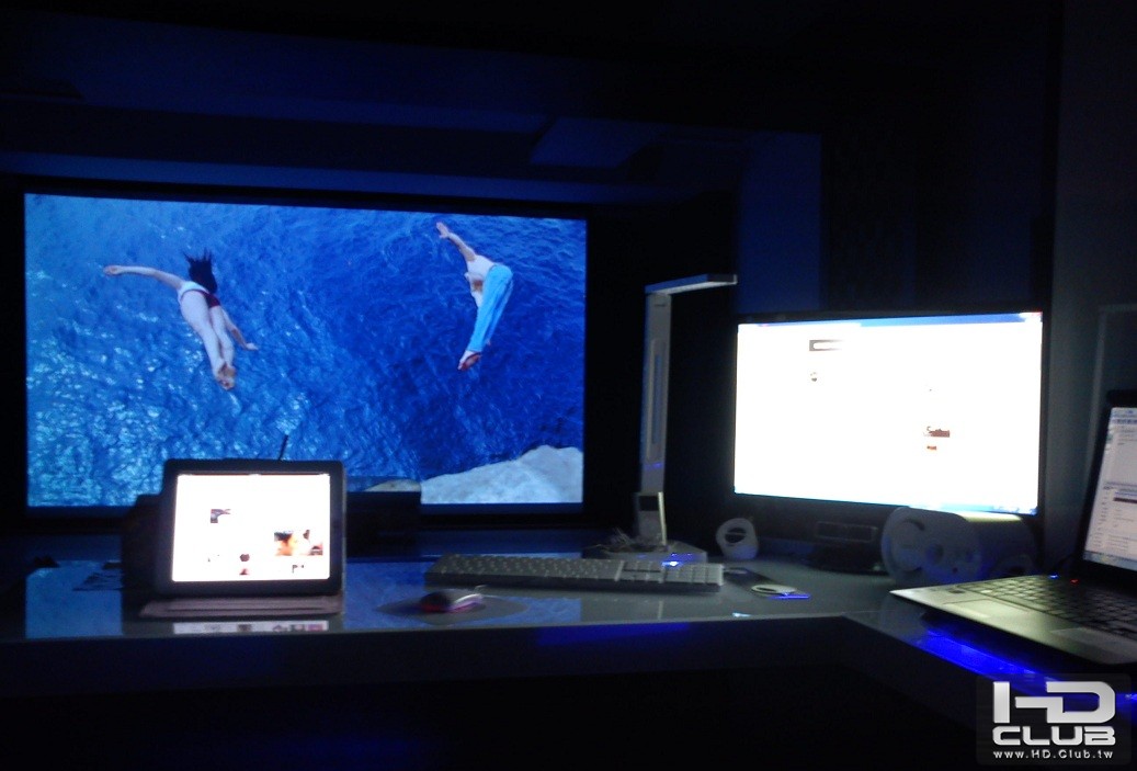

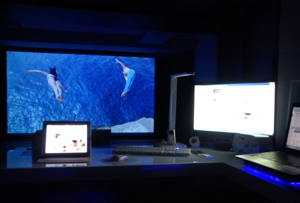

第一張圖 天花板預留一個 210" 2.35:1 旋轉固定框
未來 3D or  大場景 movie  由它擔綱,  中置 & 沙發 剛好閃過.
放下後 210" vs 180" 16:9
圖中 180" 電動幕,  80% 片子因有上下黑邊 => 恰可閃過中置喇叭.

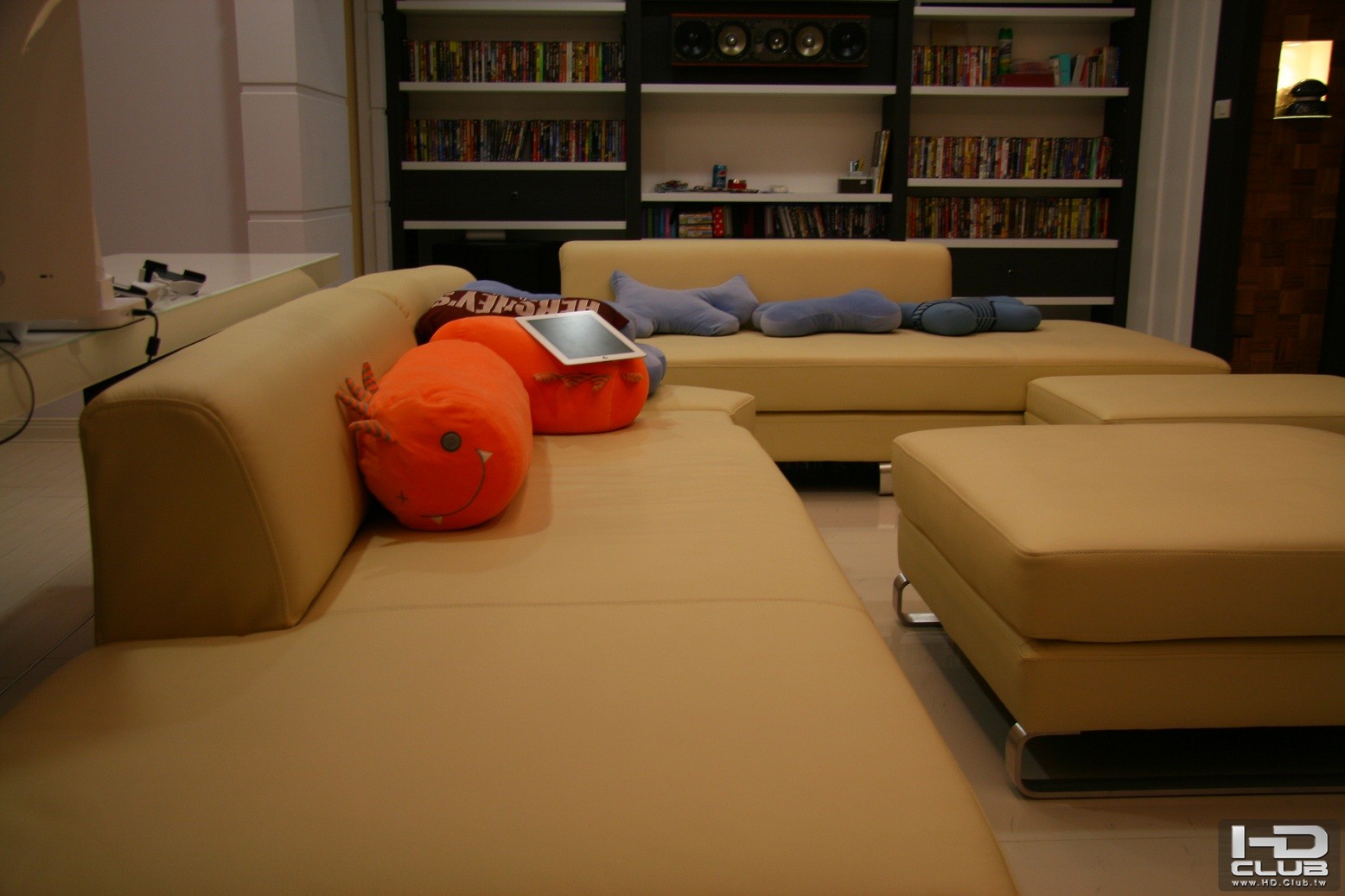

沙發區

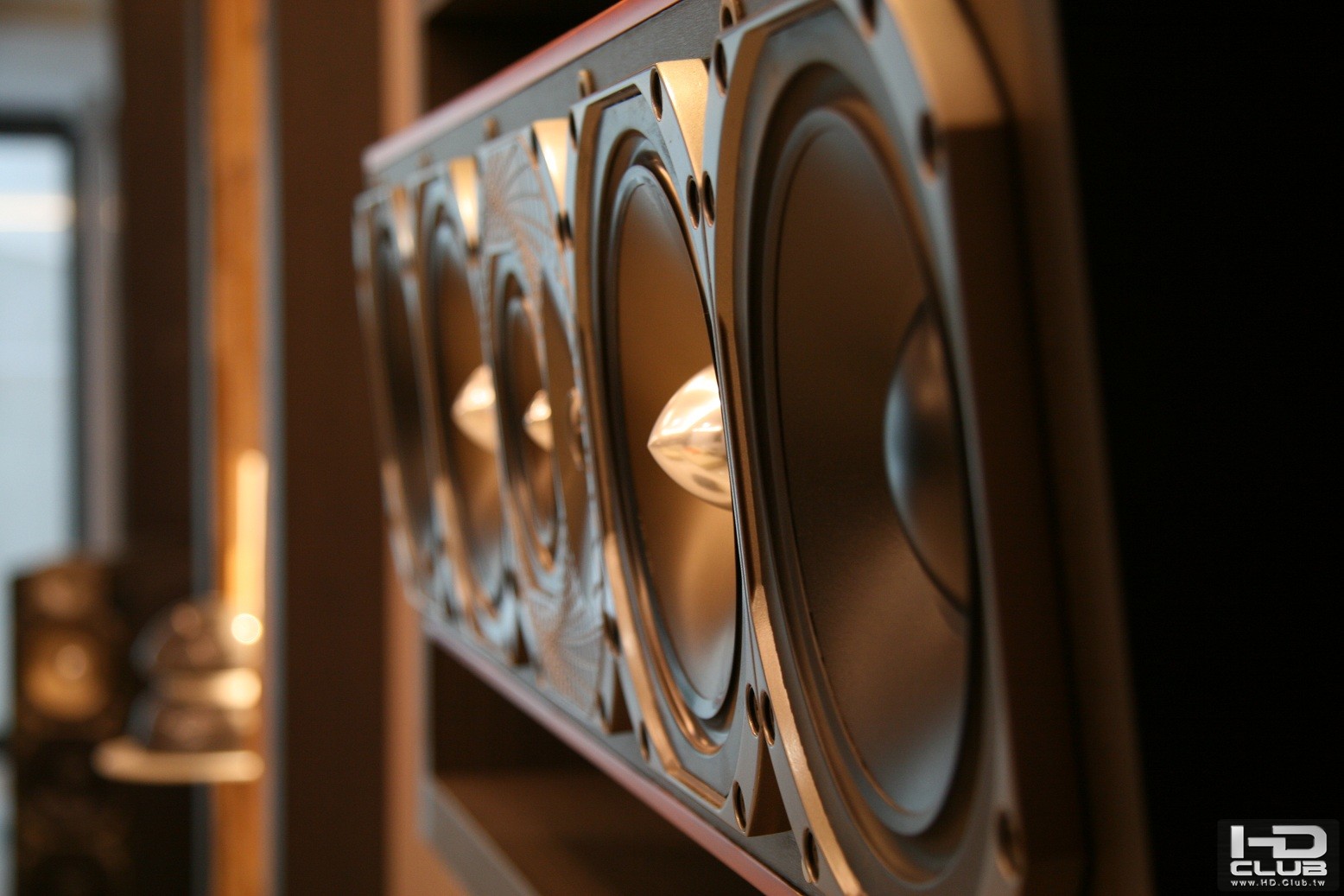

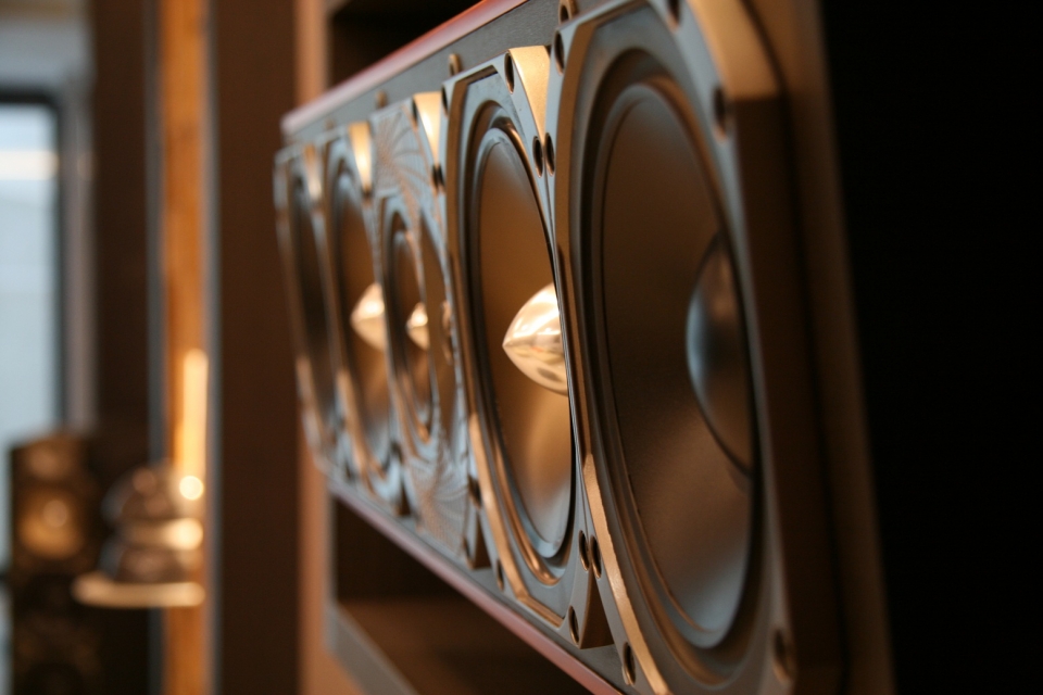

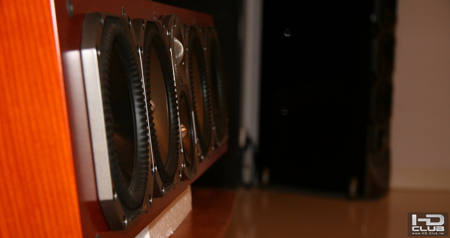

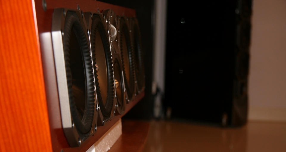

中置喇叭 C5

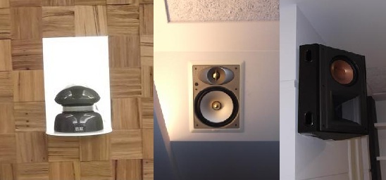

側環繞喇叭 W5

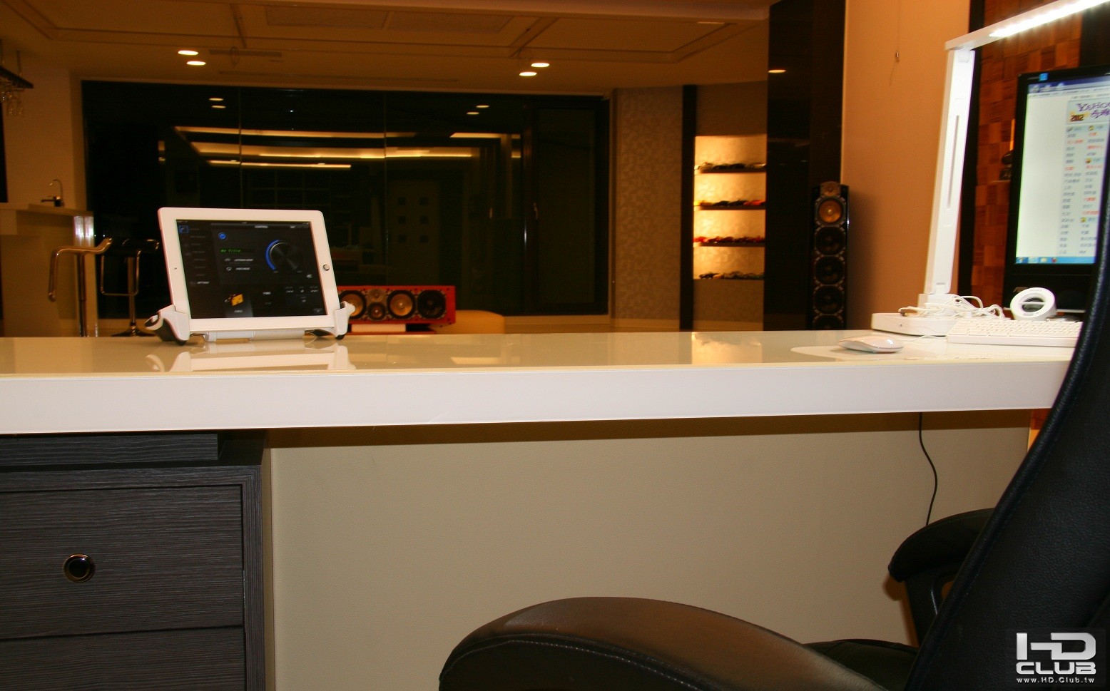

數位流平台 相容於  Audio 11.2 channels -> 2.0 channels ; Video iPad2 10"  -> 210" 2.35:1

補充一下空間 & 調整的心得

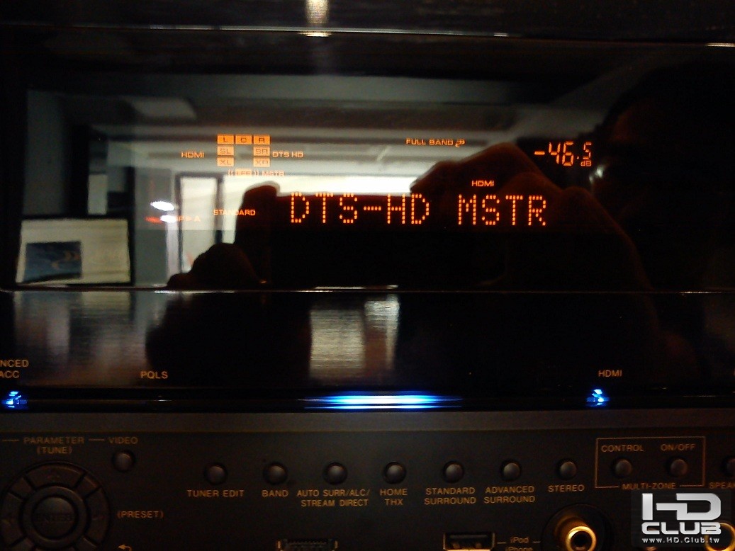

1. Advanced MCACC 可圈可點 , 幫主人控制到 80 分
    但對 63 Hz 以下低頻, 著墨不多, 剩下 20 分 另想辦法
2. S8/C5/W5  很不錯的喇叭 , 應付這種 40 坪空間所需的底聲 稍嫌薄弱
   常見高階器材,  Power amp, speaker ........ 低頻收放力卓越
   都是營造厚聲底但相當燒錢的器材
So, 改善底聲的方式 由 Sub2 擔綱,  燒錢器材之一
1.All channels set to small, Xover set to 80 Hz
  渾厚的底聲出來了, 高解析力的 S8/C5/W5  變的耐聽 , perfect !
  按 :  環繞 360 度 超高音 Elac 4pi  &  Sub2 ........ 兩者都算尤物級 "聲響佐料"
2.因 Sub2 放在主人廳後方 , 需要  Full band phase control => 交給 Receiver 粗調
   Again 63 Hz 以下, 人工微調.
3. 大空間 堂音非常豐富 ........................................................... 要否調整, 尚在研究中
