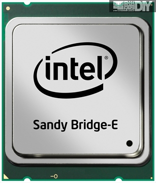

在上一期的「X79先賭為快」當中,礙於保密協定,在發售日以前無法透露Sandy Bridge-E的CPU型號、規格,以及X79晶片組架構圖等詳細資訊。這一期, 編輯部將火力全開,從CPU到X79晶片組深度剖析,帶各位讀者徹底認識 即將取代X58晶片組的Intel新一代頂級X79平台;並且廣發英雄帖,蒐集市面上已經發佈,或是即將發佈的各家X79晶片組主機板,讓大家看得過癮!看得爽快!
Sandy Bridge-E的「E」代表了極致的「Extreme」,市場預定推出Core i7-3960X、3930K以及3820三顆處理器。但第一波上市CPU只有i7-3960X以及i7-3930K兩顆,較低階的i7-3820預計明年第一季才正式上市。根據Intel命名法則,CPU代號後方四個數字的第一碼代表了處理器世代,後三碼才是實際型號。因此Sandy Bridge-E的微架構雖然是Sandy Bridge,但分類上其實已經屬於更進步第三代的Core i7。
從Sandy Bridge-E開始,Core i7進步到了第三世代
回到CPU本身,Core i7-3960X的「X」代表Extreme Edition,擁有產品線最完整的頂級規格。售價同樣維持往年一貫的頂級處理器價位,每千顆售價990美元。從規格表上看,作為開路先鋒的i7-3960X擁有六核心、十二執行緒,標準時脈3.3GHz,Turbo Boost 2.0技術動態提昇時脈至3.9GHz,擁有最大的15MB 智慧共享快取(Smart Cache),原生支援四通道DDR3-1600。更重要的是,這次Sandy Bridge-E加入的RCR新技術,讓i7-3960X擁有完整的超頻功能!不過關於超頻這點我們晚點再談。
相較之下,次階i7-3930K千顆售價555美元則便宜了許多,規格只略微刪減了0.1GHz的標準時脈與Turbo Boost動態最高時脈,以及3MB的快取記憶體,其他規格大致與i7-3960X相同。而蓄勢待發的i7-3820則刪減較多,從六核心、十二執行緒刪減為四核心、八執行緒,快取刪減至10MB,但標準時脈略微提昇至3.6GHz,Turbo Boost時脈3.9GHz。千顆售價尚未曝光,不過原則上不會低於現有i7-2600K的市價。另外,雖然i7-3820並不是「K」結尾的超頻處理器,不過拜RCR技術之賜,依然保有部分的超頻功能,這邊同樣容筆者賣個關子,我們等等再談。

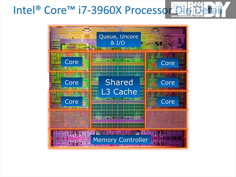

■     屏蔽的八核心處理器
Core i7-3960X的晶片架構圖
雖然同為Sandy Bridge架構,但是這一次取消了內建顯示晶片,也意味捨去了Quick Sync Video快速轉檔技術。從晶片架構圖上看,很明顯可以看出Sandy Bridge-E其實是原生八核心,只是桌上型處理器遮蔽了兩個核心以及部分的快取記憶體,這麼做的理由有二。首先,就市場面來看,雖然充滿話題的AMD推土機(Bulldozer)擁有八個核心(當然架構不能相比),但實際效能目前看來尚不足以威脅Intel的頂級處理器市場。因此Intel不需要急於推出過分強大的運算效能展現自身優勢,雙方良性競爭絕對勝於一黨獨大,現在太早把底牌亮出來對自己一點好處都沒有。可以說,六核心不只是行銷考量,也多少有政治考量在裡面。

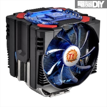

對比的散熱器為ThermalTake Frio OCK

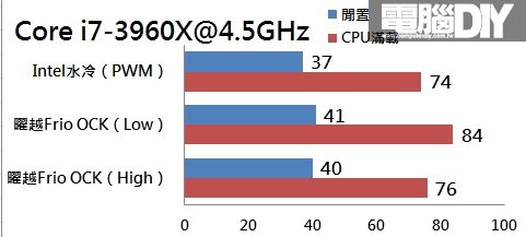

在前面我們有稍微提到Sandy Bridge-E非常的「熱情」,這邊就讓讀者來看看它的高溫。由於編輯部沒有原廠空冷散熱器,因此拿手邊現有的ThermalTake Frio OCK塔型散熱器,以及原廠一體式水冷散熱器進行測試。測試平台周圍環境溫度約23度。分別測試預設時脈以及超頻至4.5GHz、電壓1.4V之下的溫度。
從測試成績可以看出,ThermalTake Frio OCK,在轉速最低時(1200RPM),預設時脈燒機溫度達到70度,超頻4.5GHz甚至到了驚人的84度,這溫度實在無法令人滿意。而在轉速最高時(2100RPM),發出的噪音是無法令人忽略的大聲,4.5GHz燒機時壓制在76度。必須注意的是,筆者測試時為裸測,若真正裝機之後,約略還要再上修個幾度。這並不是指ThermalTake Frio OCK這款散熱器效果不佳,而是i7-3960X的發熱量實在過高。可以預期若使用原廠空冷散熱器,噪音恐怕會相當驚人。
改用水冷散熱器進行測試,風扇轉速由PWM自動控制。無論預設或是超頻,表現均略勝高轉速的Frio OCK一點,且音量要小上許多。從測試得出一個結論,若玩家想要玩玩超頻,在想要兼顧一定溫度以及音量的考量之下,選用水冷是必須的。

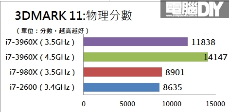

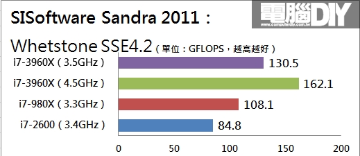

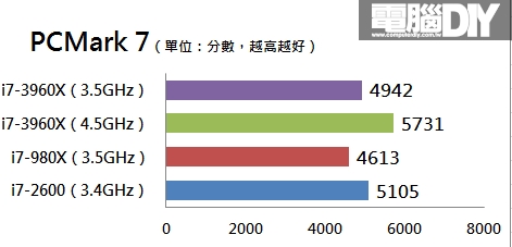

上一期礙於NDA,無法完整呈現CPU的效能以及功耗。這一期將全數解禁,完整效能全面曝光。為了對比進步的幅度,編輯部拿出前代X58+Core i7-980的平台,以及現有主流市場X58+Core i7-2600進行對比。再加入Core i7-3960X超頻至4.5GHz的成績,讓讀者了解超頻效能增進幅度以及效益。
●     整體完封對手

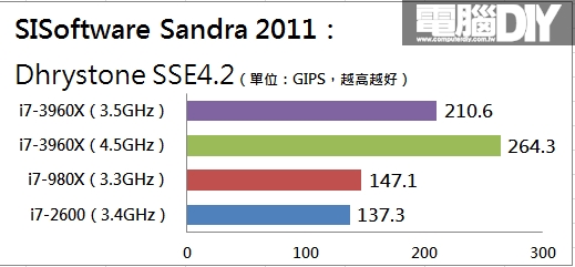

拜四通道以及DDR3-1600的高頻率之賜,記憶體頻寬可以說是有長足的上升,
比起i7-980X以及i7-2600頻寬提昇將近一倍之多。
優異的Sandy Bridge架構搭配六核心、十二執行緒以及15MB Intel Smart Cache,
讓CPU整體運算能力大幅拋開兩位對手。
物理運算再次拋開對手。

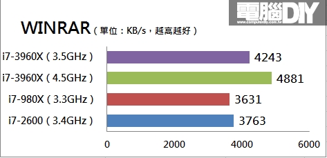

WINRAR解壓縮呈現小幅領先的情形
或許是支援度還不佳,PCMark7的成績若不超頻,則所去不遠。
