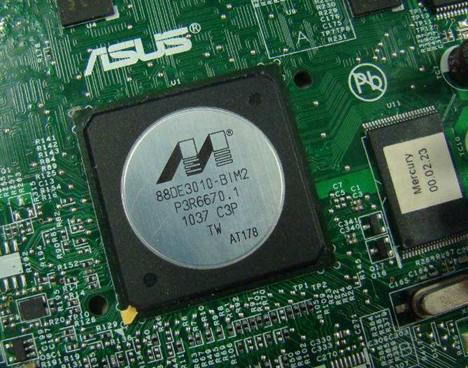

Dear all,
很抱歉,因華碩這邊近期內部事務較多,
因此回覆較慢,讓大家殷殷期盼相當不好意思,在這邊就來回答大家的問題
其實廠商這邊有看到一位mozartfans以及諸位前輩的留言及問題,
只是礙於時間關係一直沒有做出回應,
在這邊就幾個問題作回應,
1. DLNA播BD-ISO以及BDMV必須視DLNA server的能力一起配合,
很多server甚至連mkv都不support,而目前華碩這邊有的server確實無法支援BD-ISO以及BDMV,
但就我們所知道的使用情境如HD.Club,大部分都以外接硬碟如大衛肯尼雙插座的方式讀取,請參考
2. 超過40mbps應該還是可以播,只是不同格式有不同流量的限制,
流量比較大的像是mkv/m2ts/mov以及mp4,以華碩產品的能力能夠支援到42-45mbps
3. Marvell 晶片為 88DE3010-B1M2 這顆晶片,華碩這邊並沒有刻意迴避此問題,
只是Marvell晶片知名度不如realtek以及sigma各晶片的名氣那麼大,因此並未強調,
讓諸位會員誤會,致感抱歉
