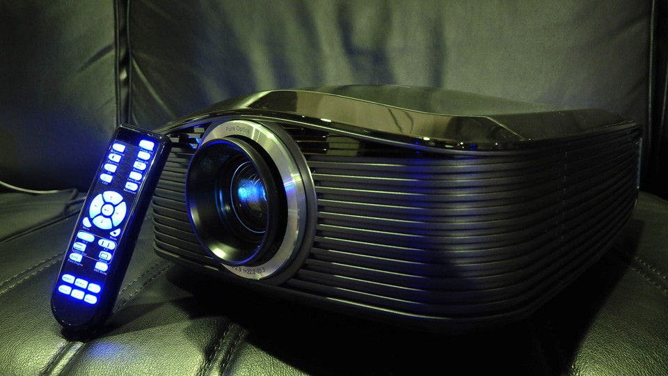

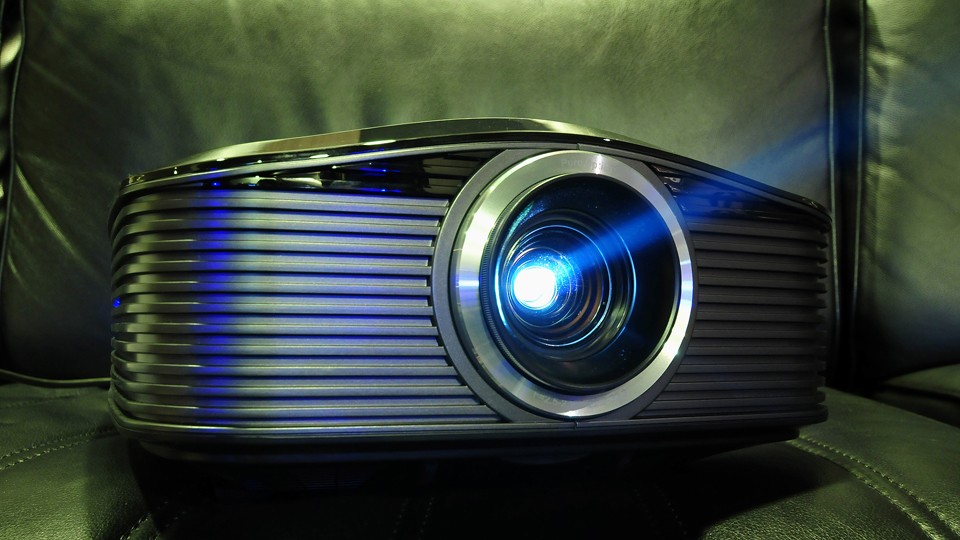

Optoma HD83這台上市有一陣子,但市面上一直沒有出現評測,想測的人單位滿多的,
但原廠屬意精研的公信力,但事情實在太多,所以才會拖到現在。
先介紹一些基本的諸元特性,請先參照原廠的說明,除了重要的部份外,就不浪費篇幅介紹了:
http://www.optoma.com.tw/product/ProductDetail.aspx?ID=151&Category=Home
其中幾項比較重要的特性是:
1. 全玻璃鏡頭,其中包含4片ED低色散鏡片,對於成就高達700:1的ANSI 對比有莫大的幫助。
2. 鏡頭位移,這對安裝位置的選擇彈性有很大的幫助
3. 超高ANSI對比 700:1,產生乾淨具深具立體感2D畫面
4. 支援VESA 3D標準接頭,將來眼鏡的選擇會更有彈性
5. 提供完整的色彩管理系統(CMS),這個很多家都說有提供,但真正能用跟需要用的沒幾家,Optoma這次算是軟體上的突破,真正做出令人激賞的CMS。而且這次一下倒頂,連在3D模式都提供全功能的CMS。
6. 超高亮度1600ANSI 流明,提供明亮的畫面

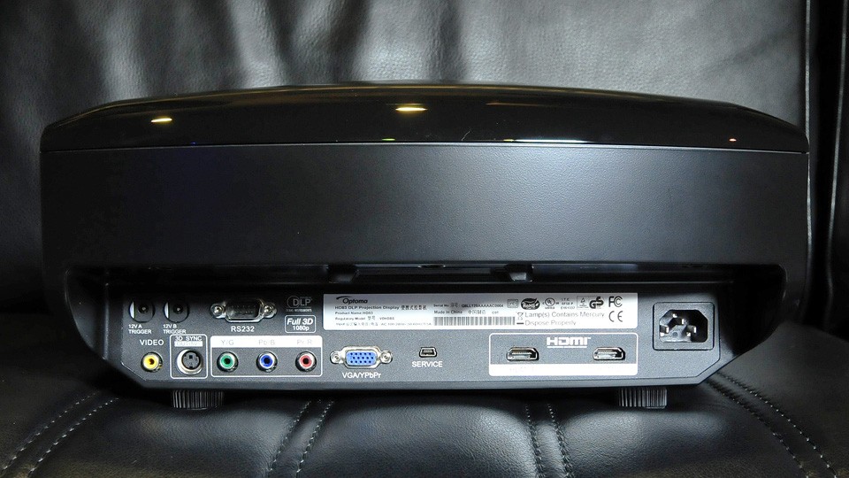

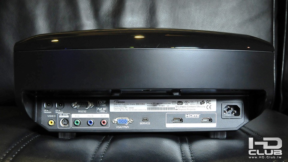

首先看一下此機的端子圖,
端子功能介紹在原廠網頁有,我會提出來主要是因為內凹的設計,
這在實在架設時可以爭取到至少15CM的空間,同時又兼具美觀的效果,實在是不錯的設計。

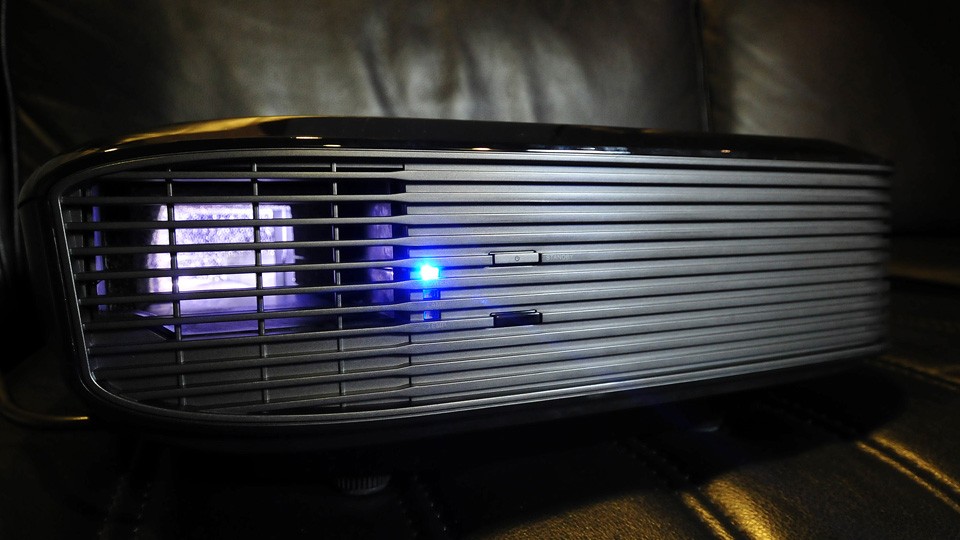

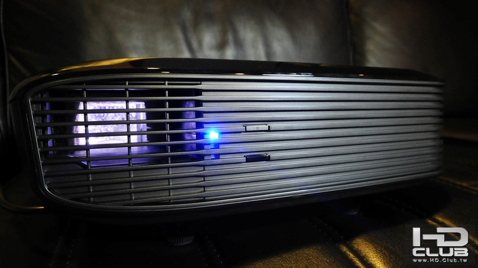

接下來看一下出風口內部,裏面在所有光路都加了黑色耐熱吸光的材質,
這是除了鏡頭外,造就高ANSI對比的另一個小功臣。

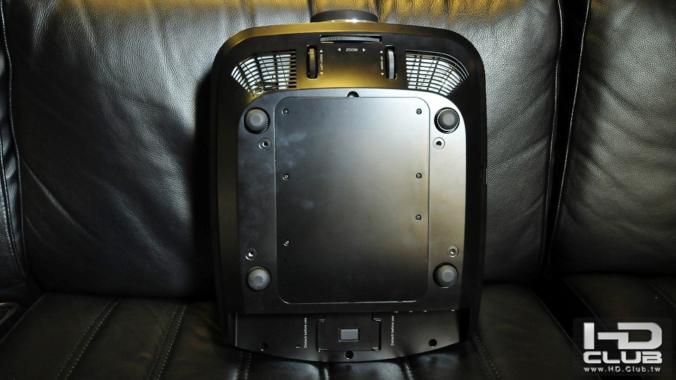

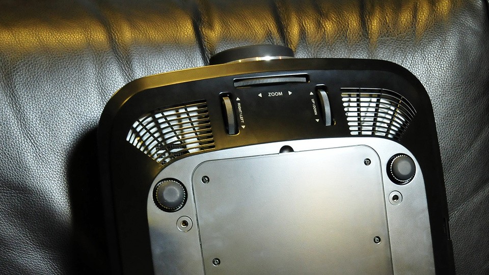

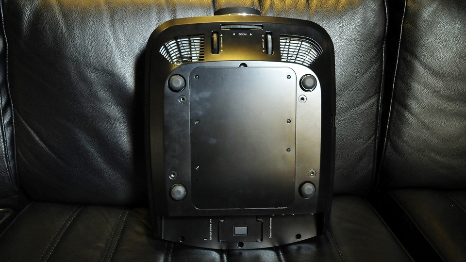

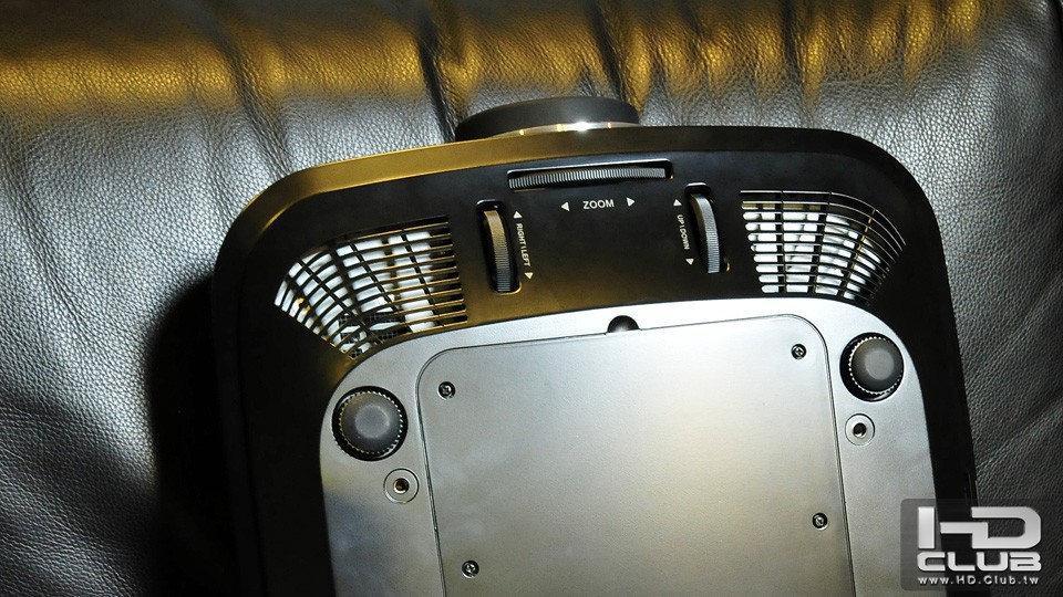

底板圖,下面四顆橡膠是可以調整高度,方便桌面架設的用家。
變焦及上下左右的鏡頭位移調整鈕都設計在鏡頭下方。

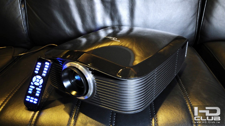

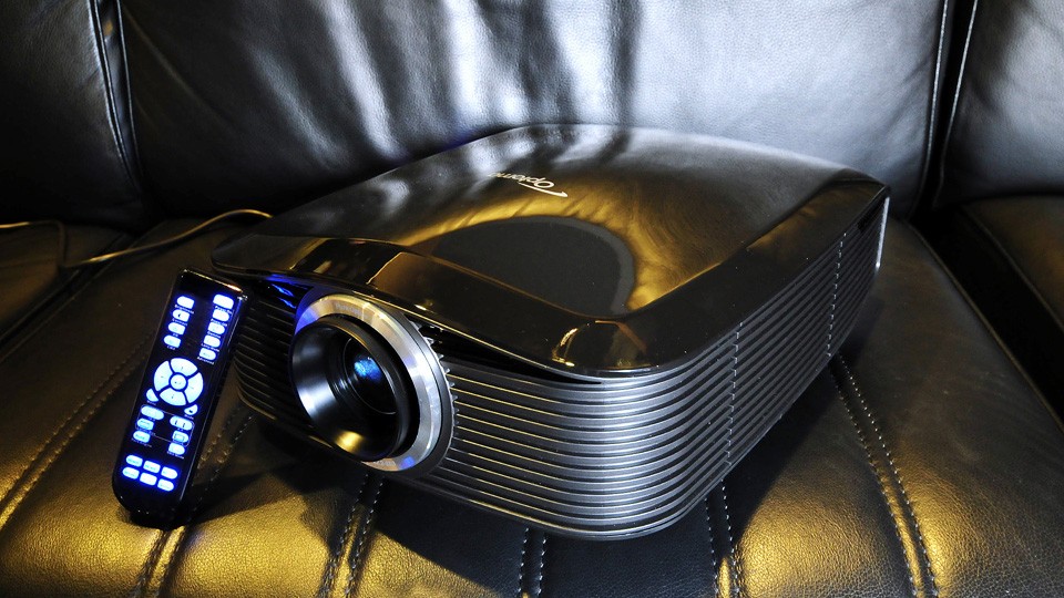

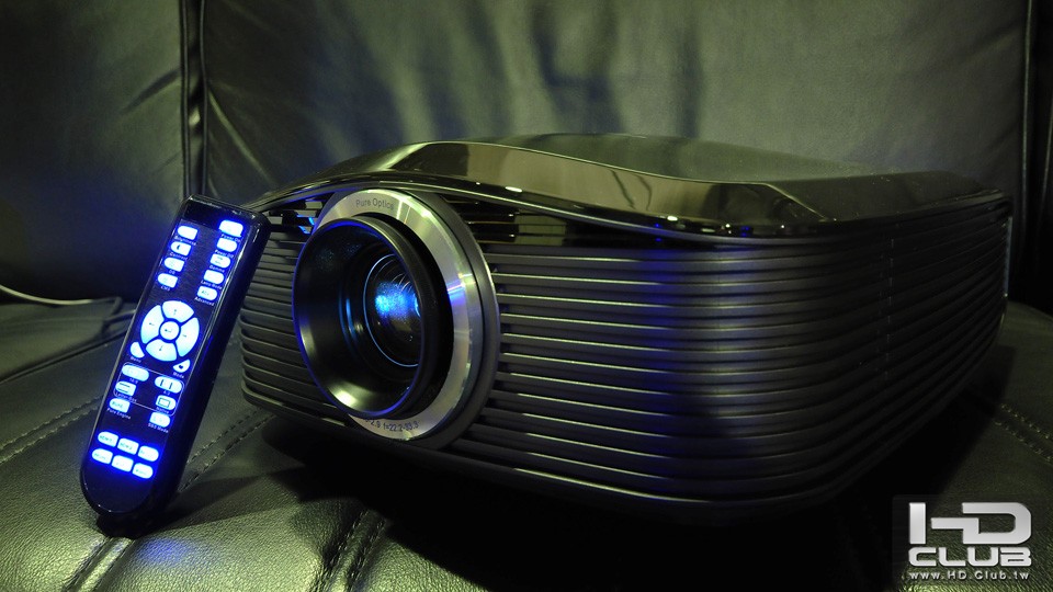

來張跟遙控器的合照。

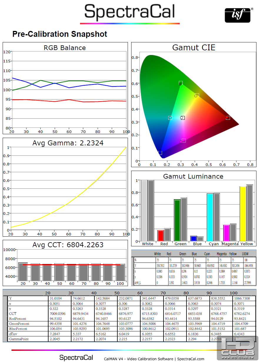

首先來張量測數據圖:
這張圖是小弟在關於色彩的各個選項中,組合出最接近HDTV標準的設定,色溫設定在D65的檔位,色域在EBU色域,GAMMA選擇標準,PURE COLOR關掉,其於皆預設值下的量測結果。
看這張圖時請注意一下,Calman的刻度比較細,所以有偏差時看來會非常大,我們可以看出在色溫方面,雖然沒有三線完美疊合在一起,但已經相當接近HDTV的標準D65了,而EBU色域更是非常貼合HDTV的標準,反而是原來的HDTV色域並不夠準。
這個部份Optoma做的不錯,就我目前量測過的HD806,HD86來看,個體差異並不大,機乎每台的偏差都落在可以接受的範圍,就是開機做好基本設定,加上中性的布幕,大家都能看到夠好的畫面,這對沒有儀器調校色域的人是非常重要的。如果是要求完美的人,這台的CMS調整功能保証能調到非常好的水準。GAMMA也是非常的順暢平坦。因此可以預期它的畫面是相當接近HDTV的標準畫面。

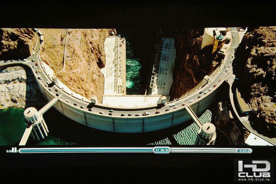

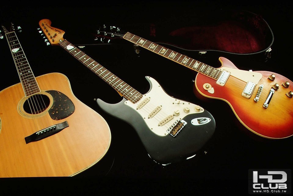

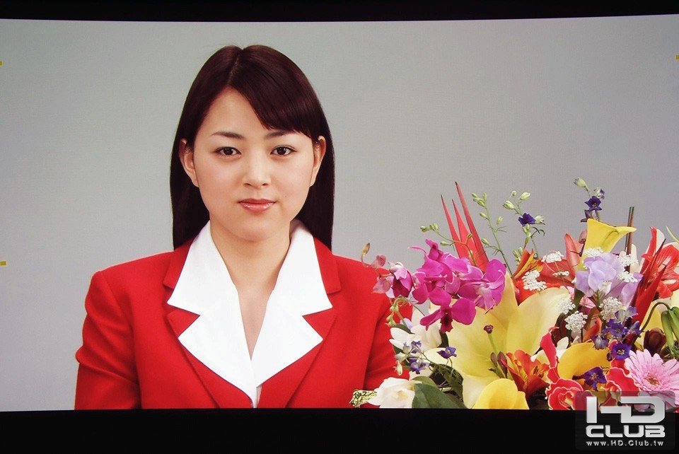

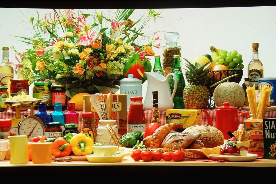

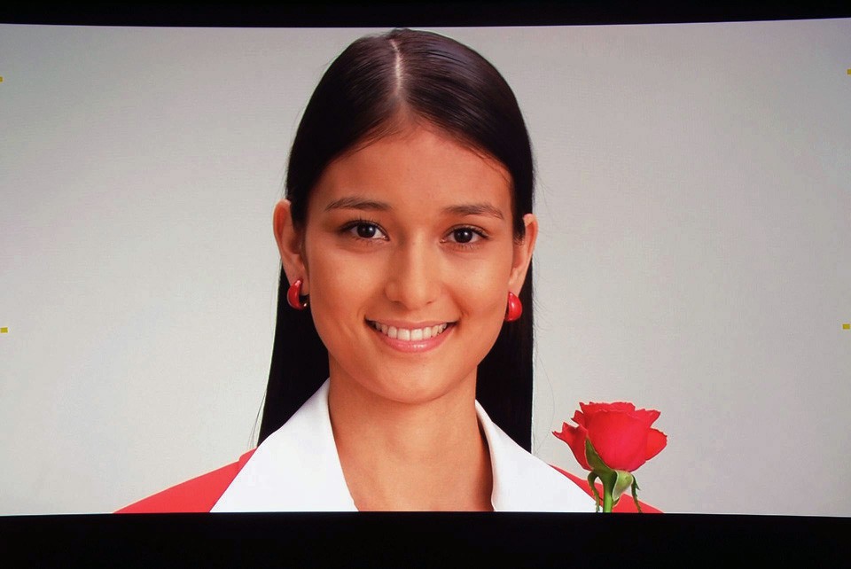

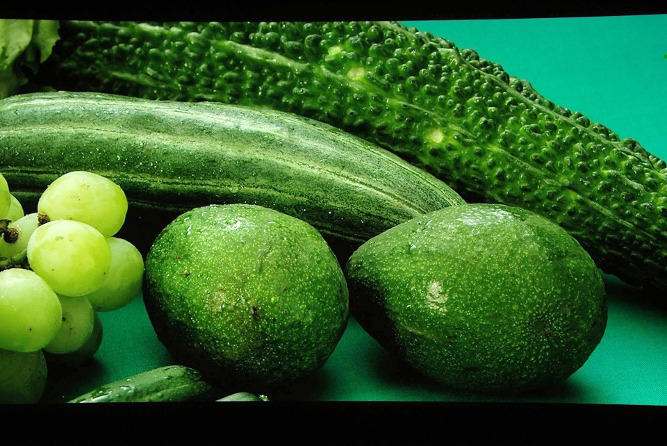

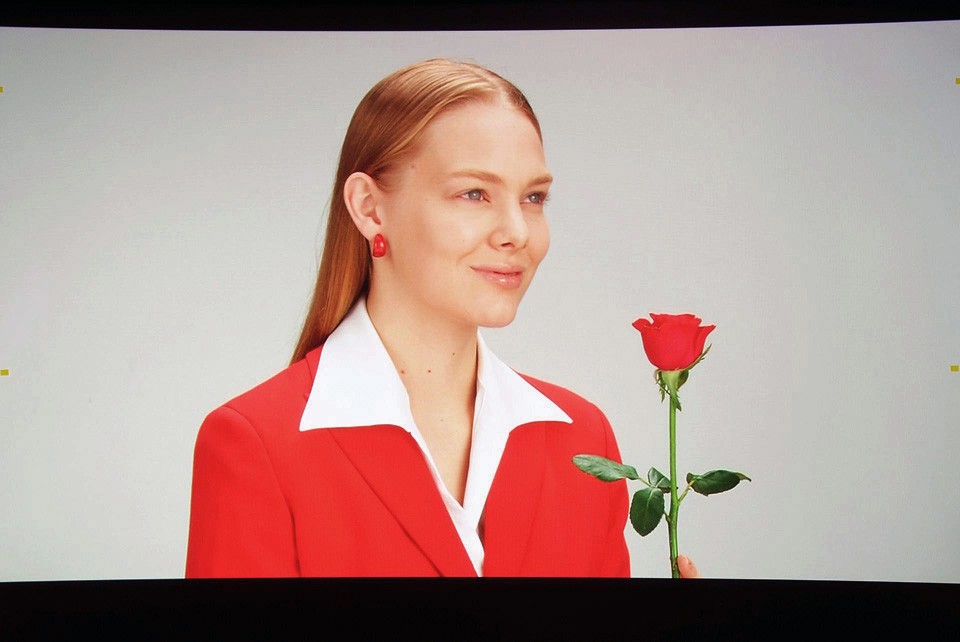

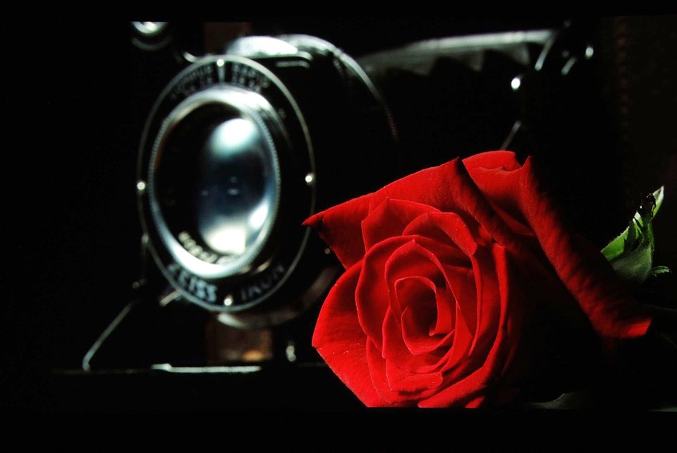

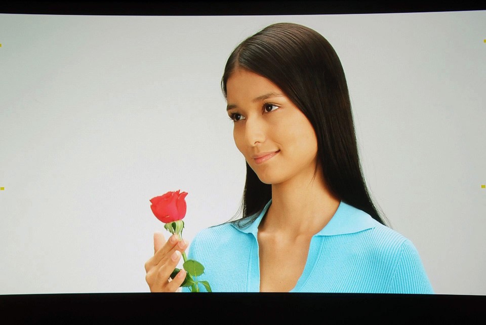

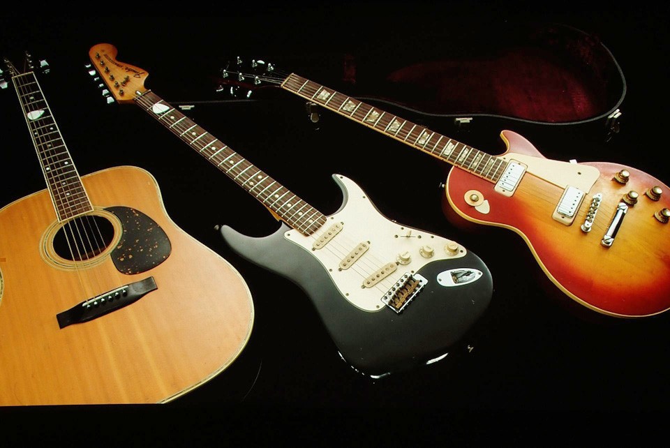

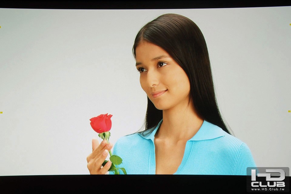

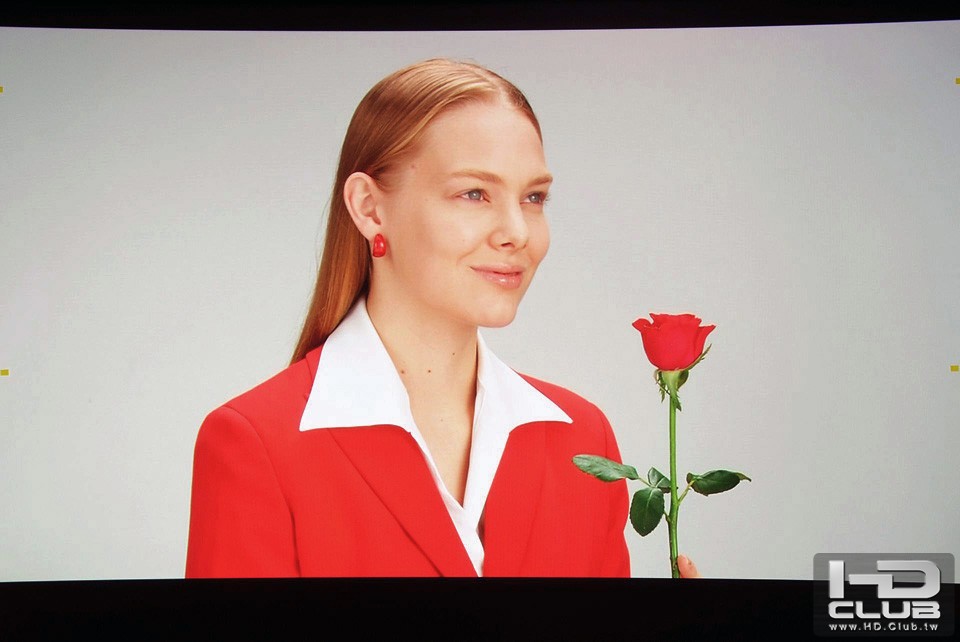

接下來看一些屏攝,屏攝僅供參考,主要是在觀賞屏攝時有下列變因:
1. 目前所有相機的動態範圍並不足以拍下投影畫面的動態。
2. 各台相機自動曝光值會不同,這個很容易就造成畫面亮暗的差距
2. 各台相機自動白平衡會不同
3. 拍攝的環境
4. 觀賞照片的顯示器並未校正
5. 觀賞照片的環境
目前小弟跟站長已經在著手標準屏攝流程的建立,讓拍攝端的條件一致,這時只要觀賞端的顯示器有經過校正,基本上應該就能看到接近的色彩感覺。
但色彩一致性的傳遞真得要多方面的配合才行,這個還需要很多的努力。

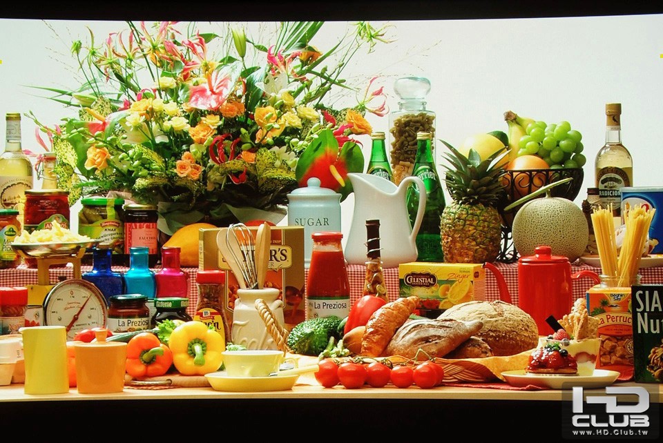

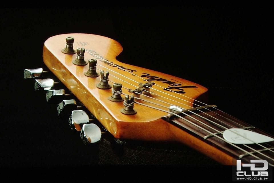

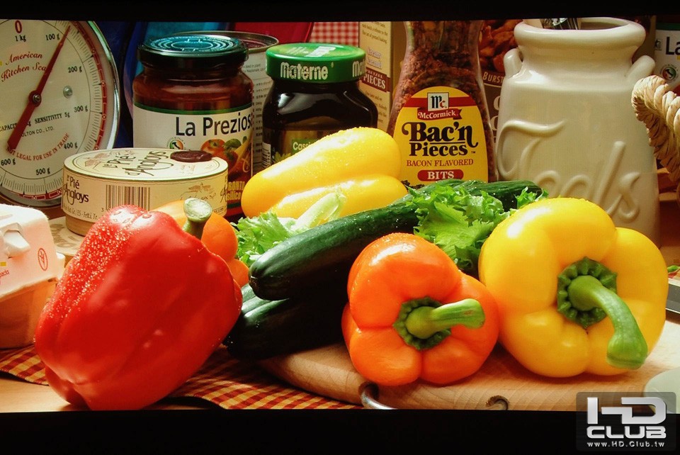

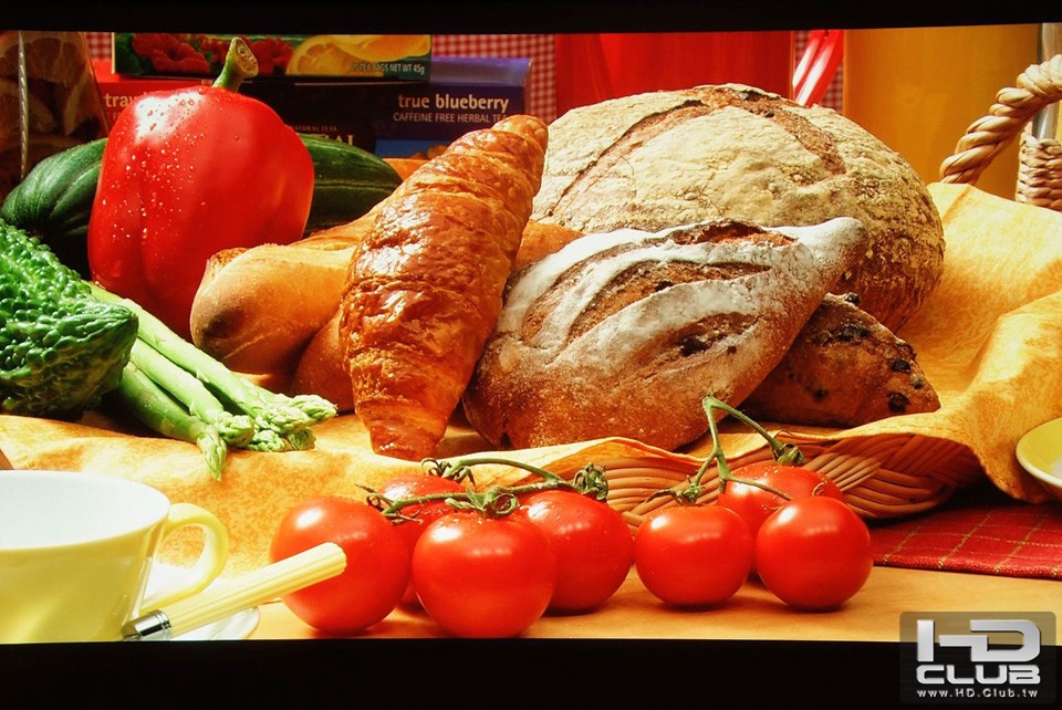

以下的屏攝是手動曝光、手動白平衡,所以看到的相對感覺是可供參考的。

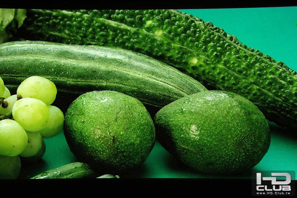

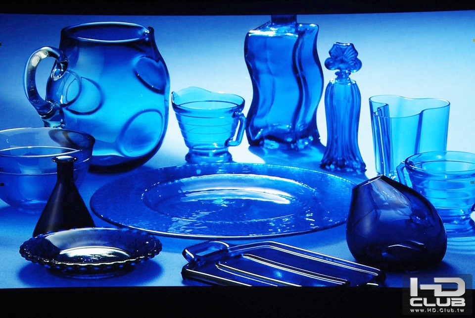

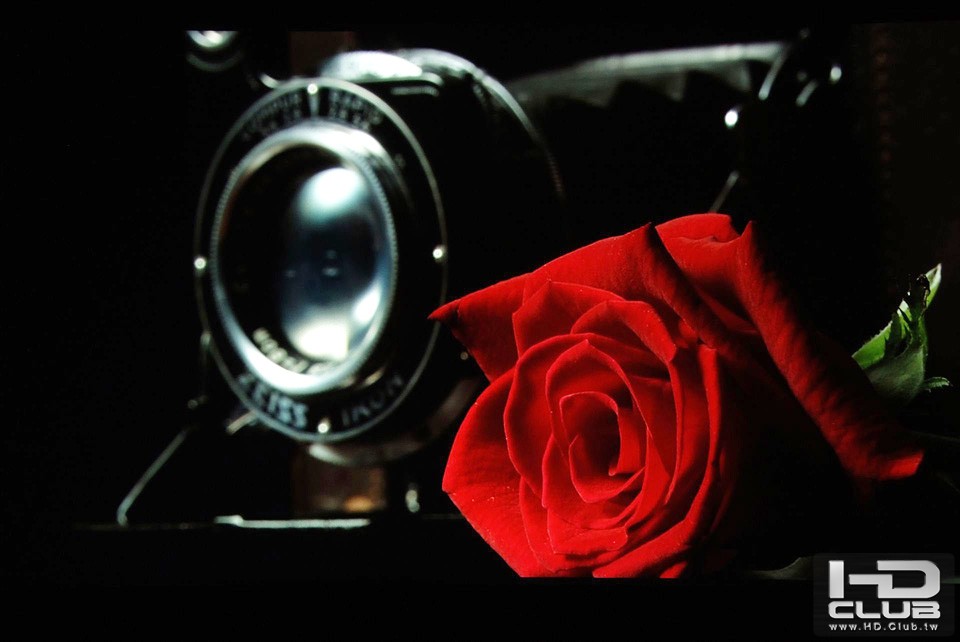

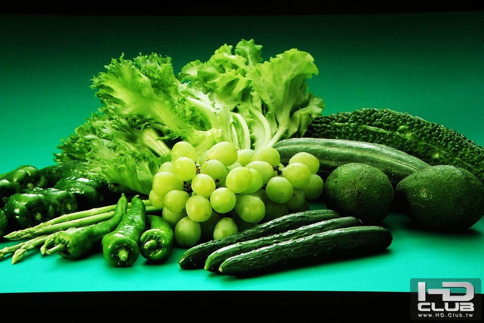

曝光部份我選擇亮一點的曝光,而不是保留最多的細節的曝光,因為照片不夠亮眼就會有人覺得畫面難看而誤殺忠良,但如果再加曝光的話而達到接近肉眼看投影畫面的感覺,會損失太多亮部的階調與細節,所以我最後決定用這級曝光。會比實看的感覺暗一點。

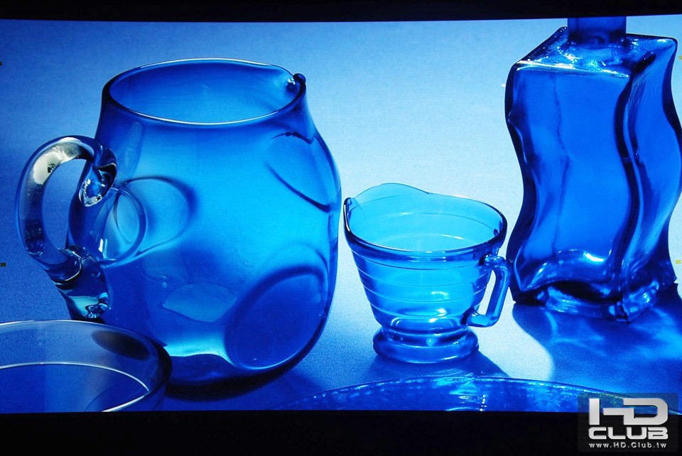

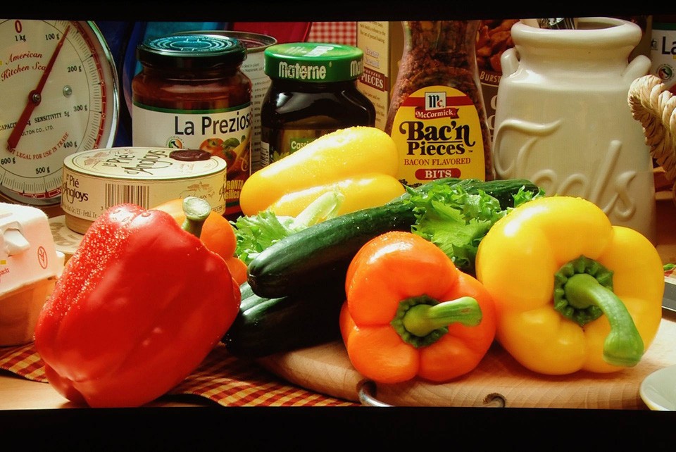

接下來的這幾張都是拍自Hi-Vi Cast,基本上在校正過的顯示器上看的話,除了亮部少掉一些細節,基本上色調應該算是滿接近的,該有的質感都會表現出來。

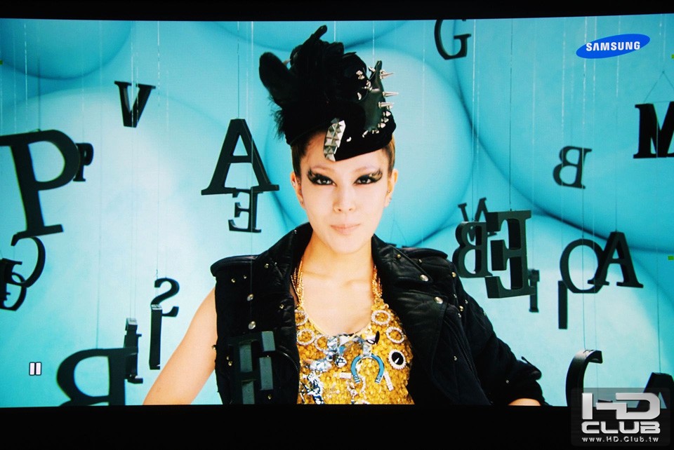

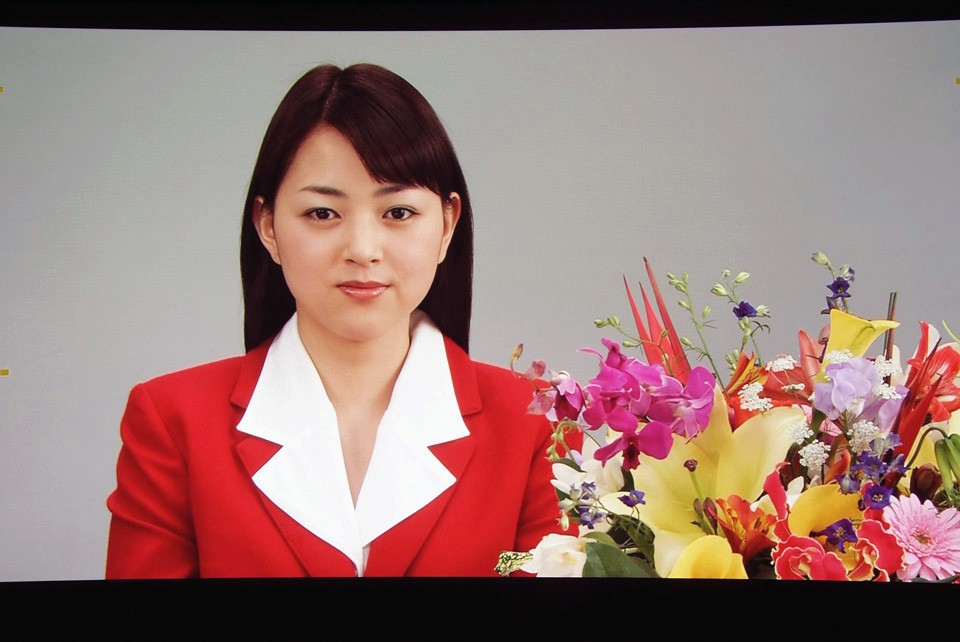

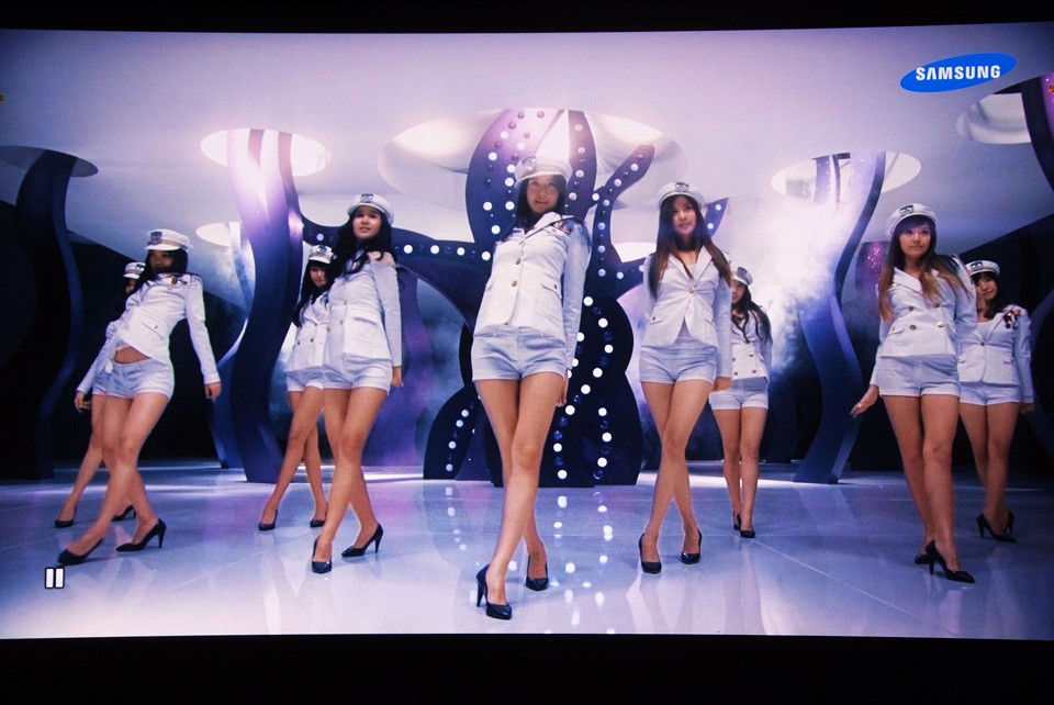

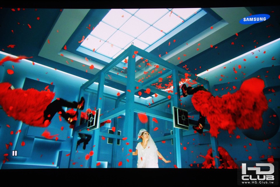

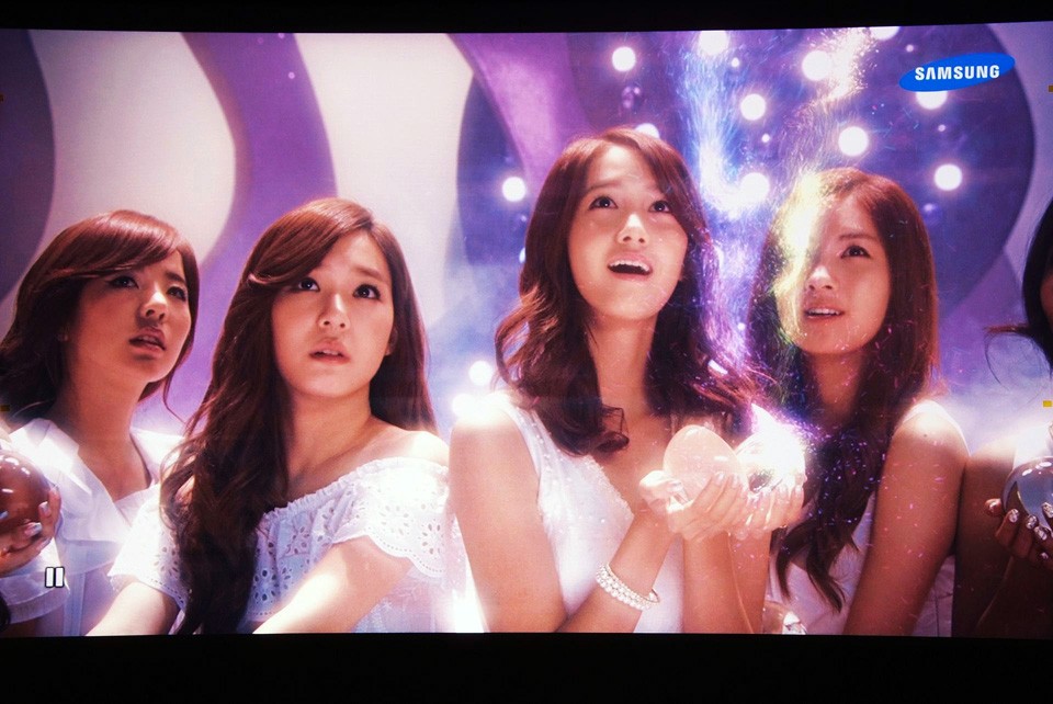

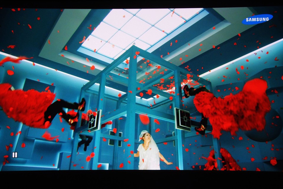

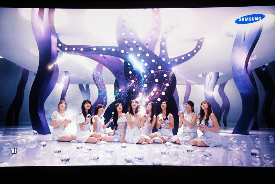

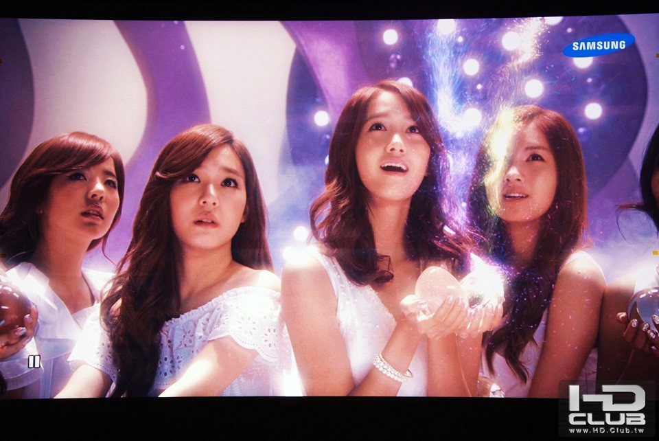

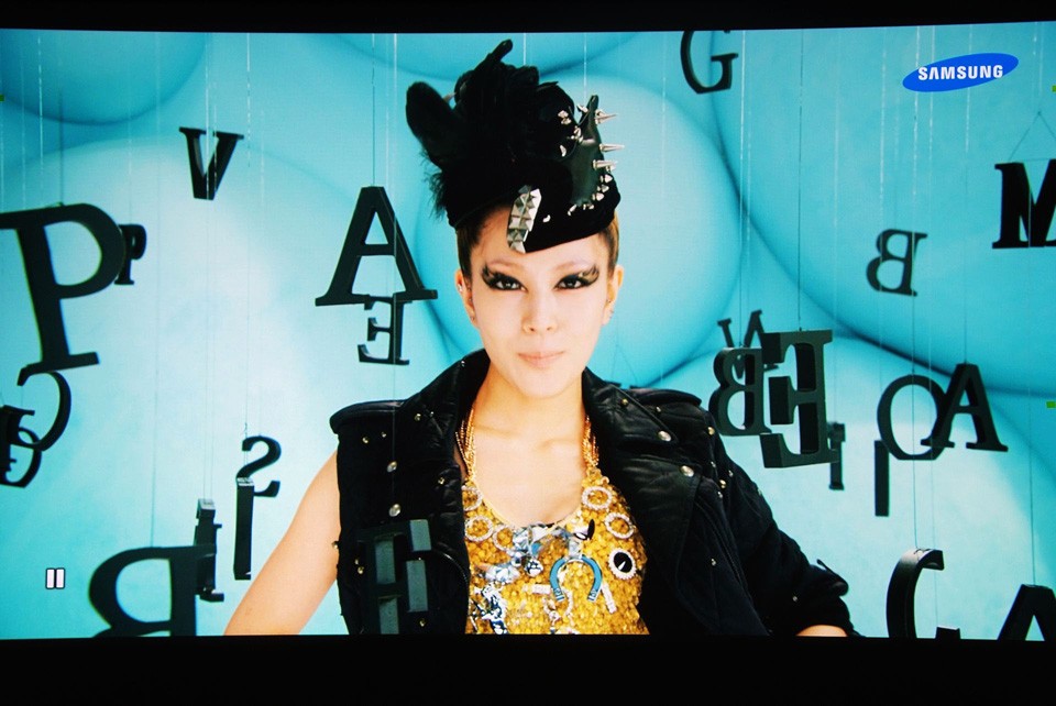

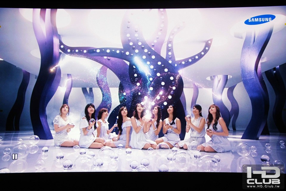

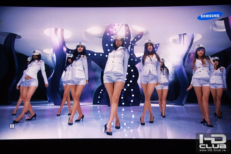

接下來是Samsung的3D展示片
拍3D的疊影屏攝實在沒什麼營養,小弟還是拍2D的讓大家參考一下,
至於少女時代的立體大腿還是我自已來享用了
看到這麼一排大腿,口水還是來流一下。

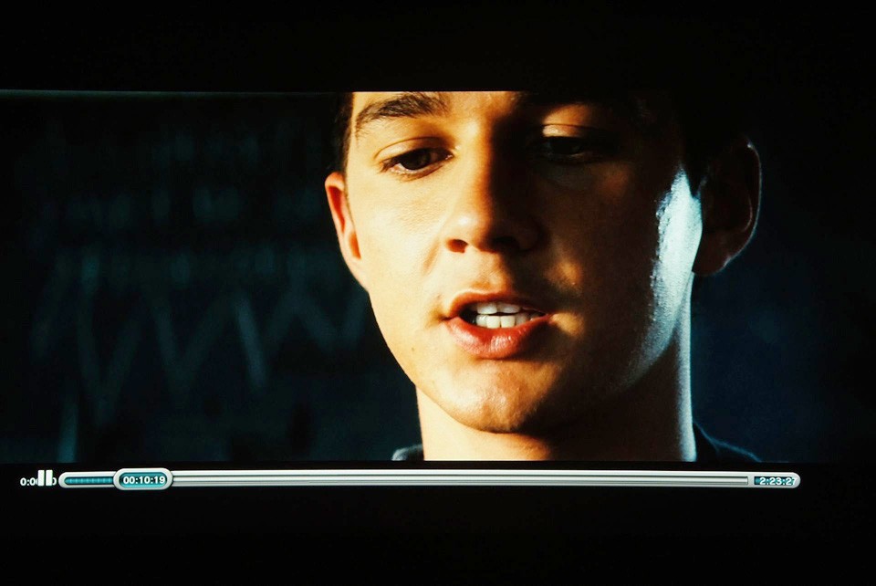

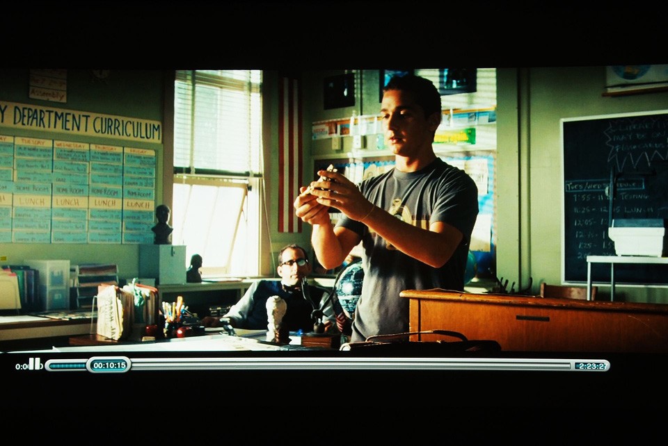

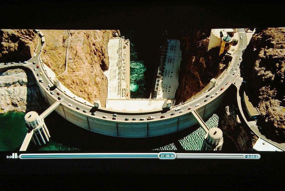

 樓主| 發表於 2011-11-20 16:47:09 | 顯示全部樓層
本文章最後由 真平 於 2011-11-22 08:39 編輯

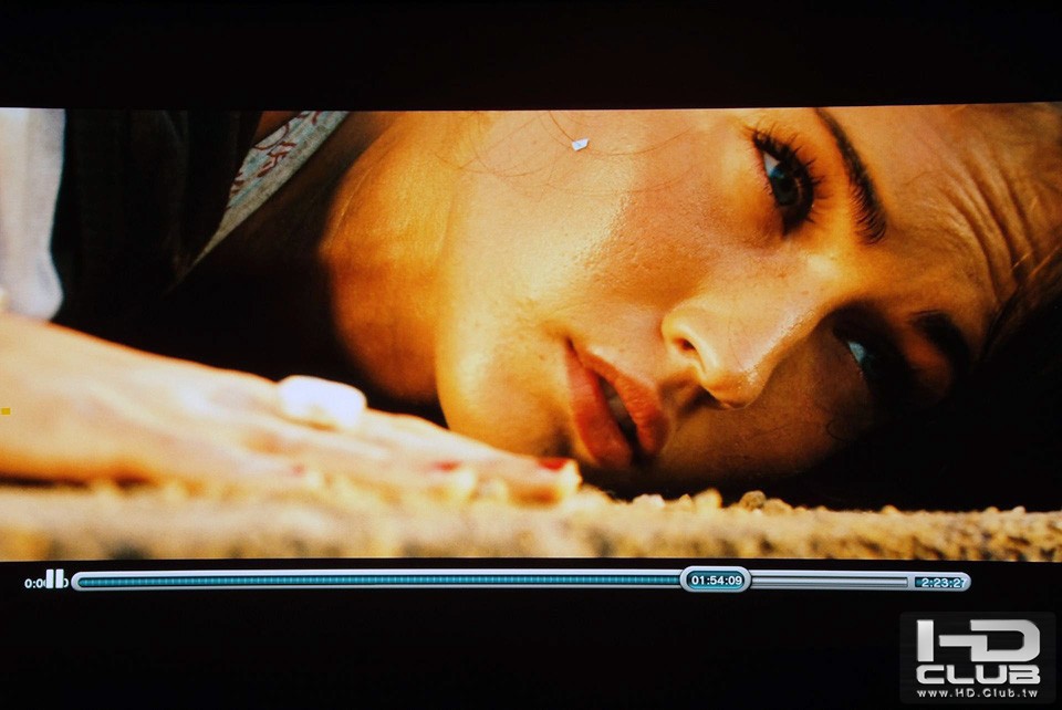

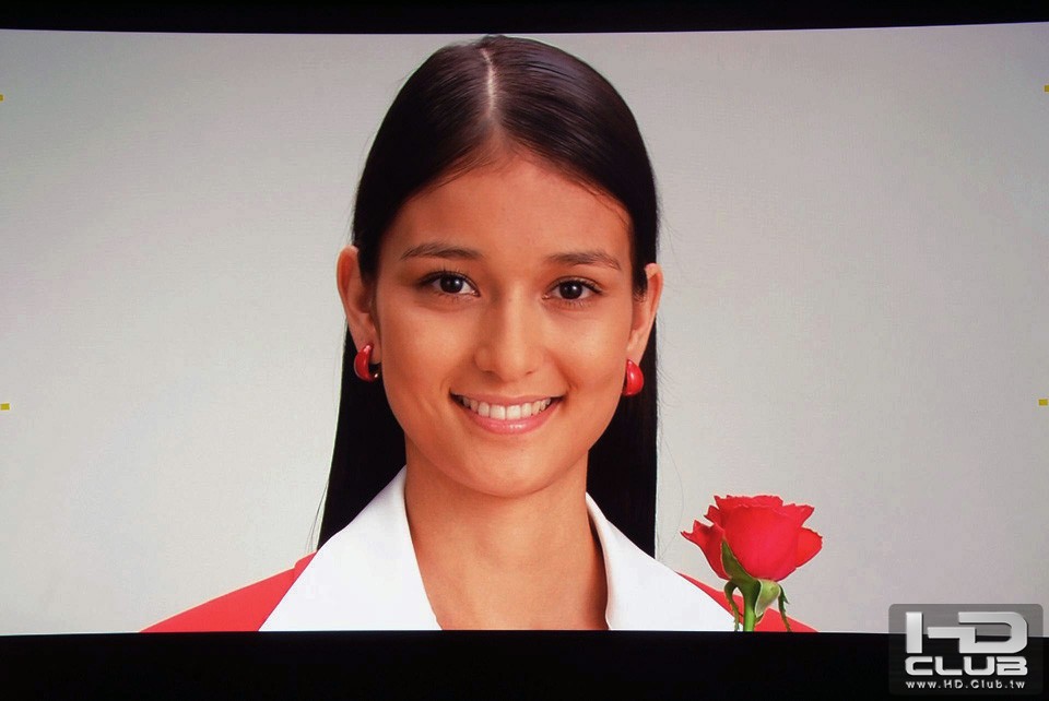

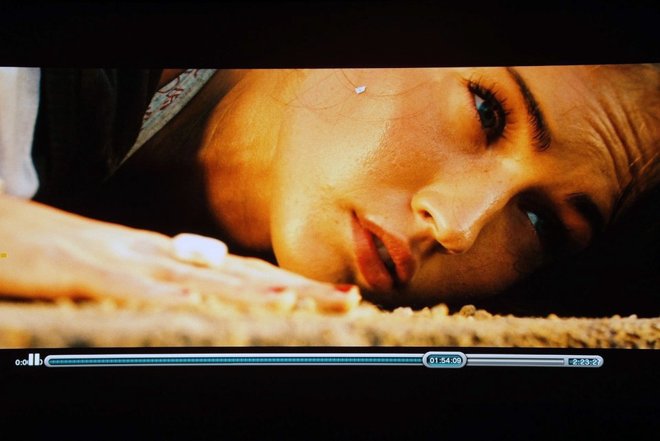

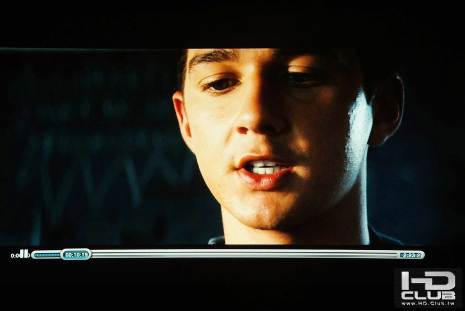

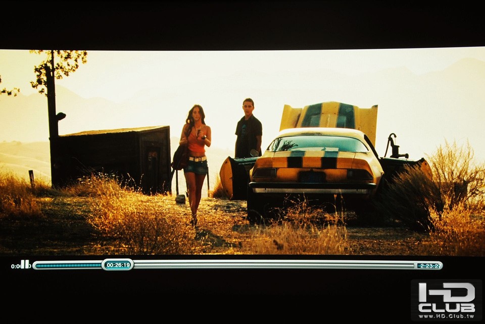

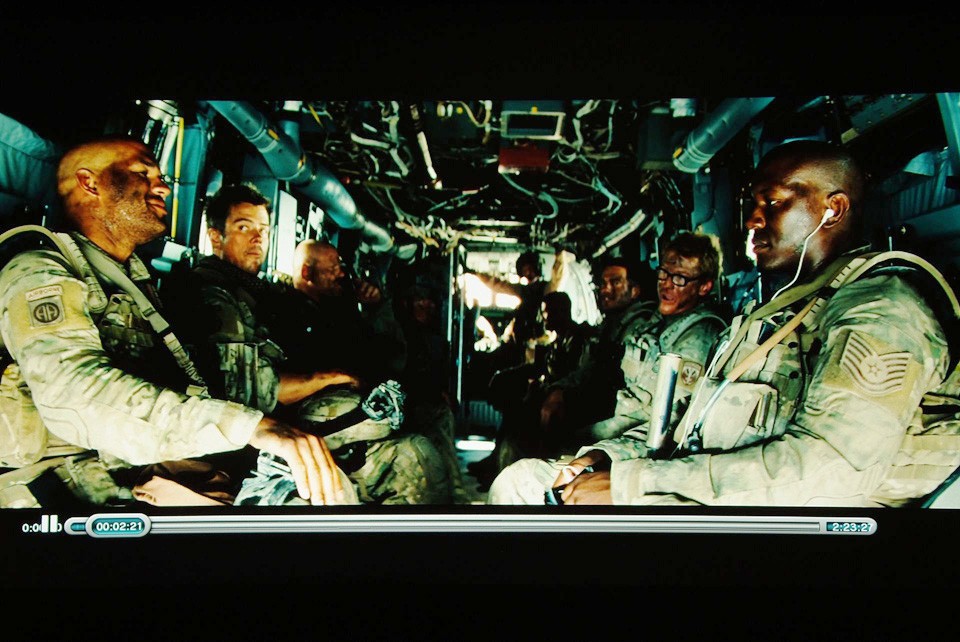

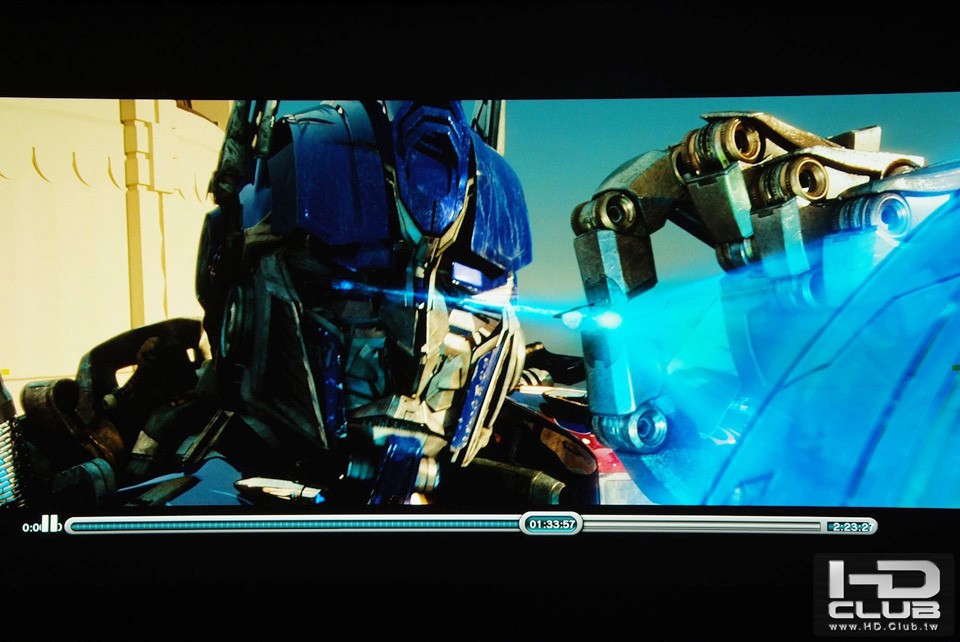

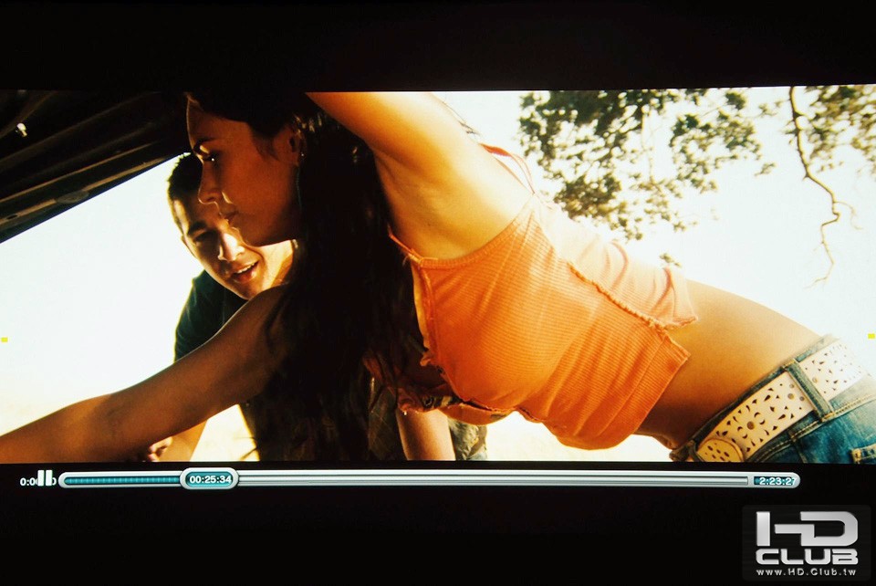

這是屏攝的第二部份,其實前面的那些高畫質屏攝,只要投影機體質不要太差,不要亂搞,拍攝技術不要太差,其實看到的畫面都是光鮮亮麗的。其它像是卡通電影或是電腦動畫做出來的畫面,基本上拿來屏攝都不太合適,主因是當中沒有太多人類的記憶色,除非失真很多,不然看不出什麼。

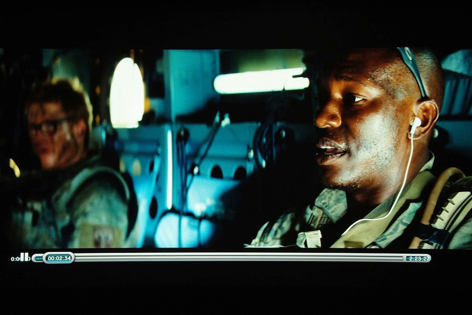

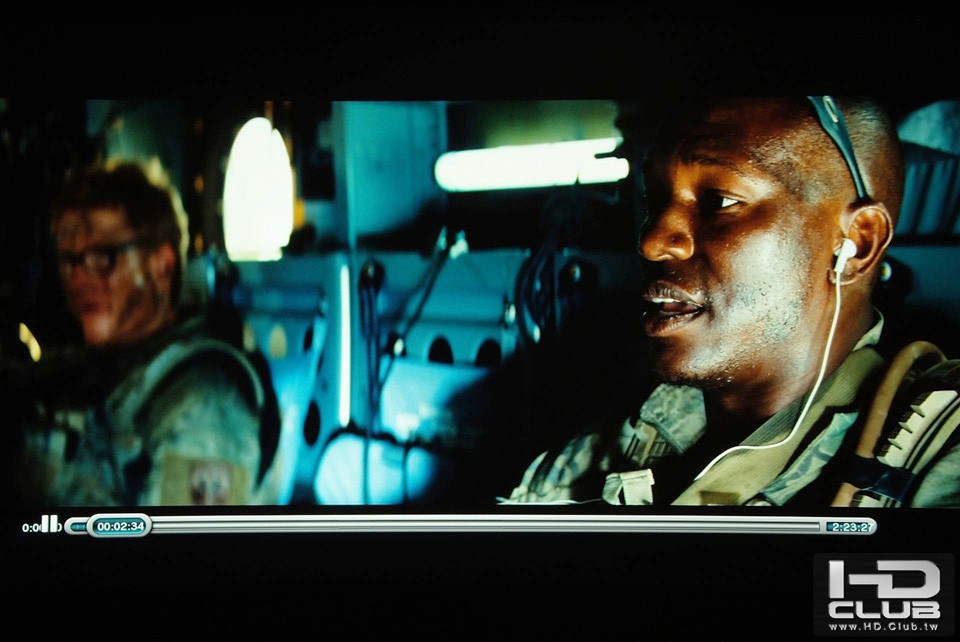

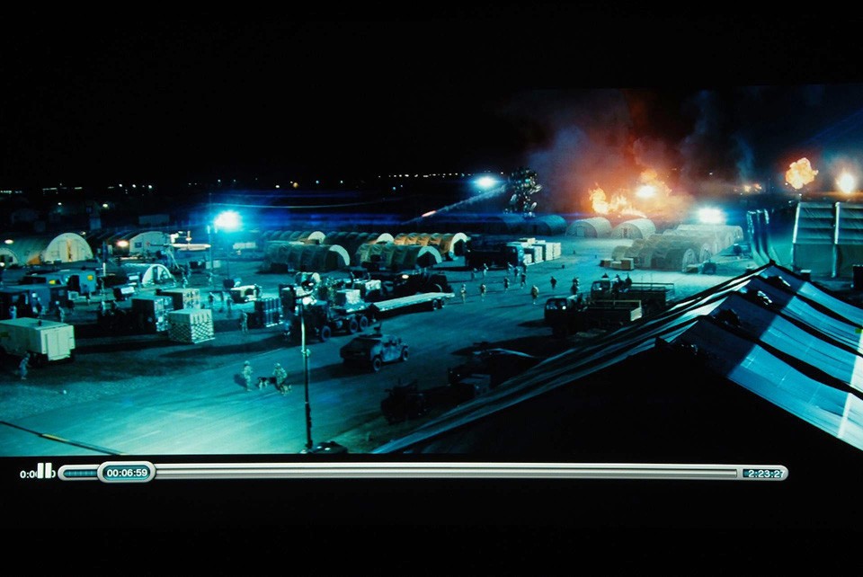

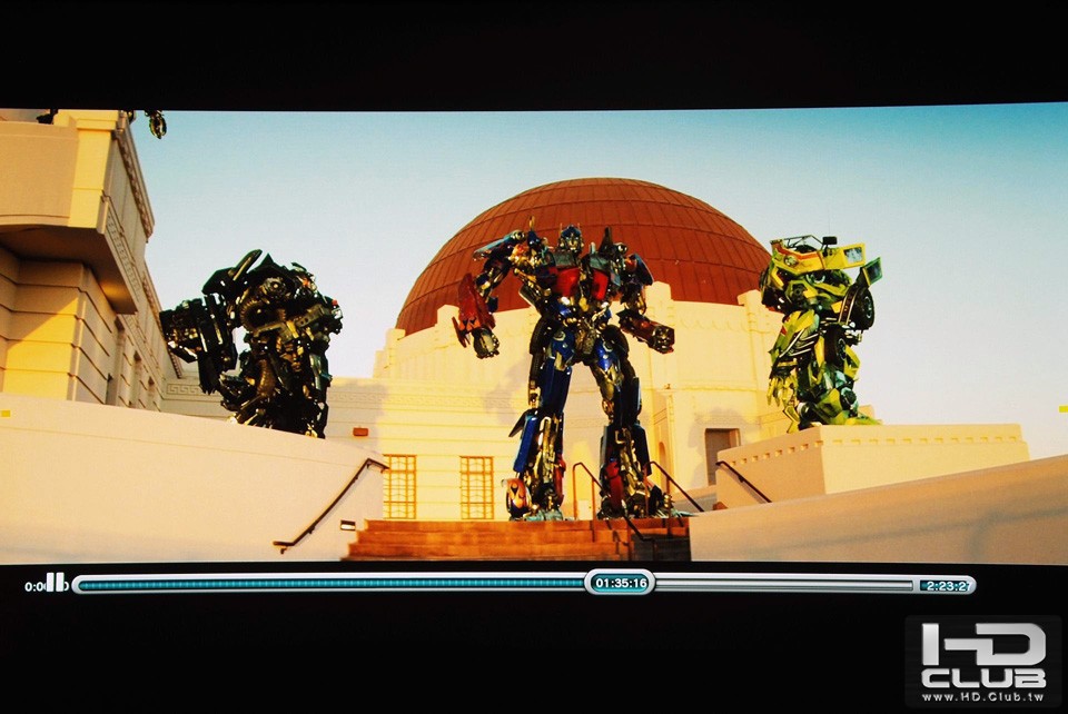

真正的考驗是真人電影跟演唱會,因為當中有許多人的記憶色,所以我也翻拍一些來看看,電影的部份是變形金鋼1,演唱會是Celine Dion。

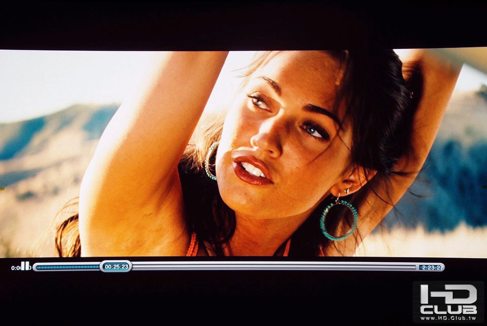

接下來2張最右邊的那個黑人是我很喜歡用的片段,其實膚色最難表現的應當是汗水淋漓的黑人,黑色帶點黃的的漸層,然後部份曬紅的皮膚,加上汗水的反光,潔白的牙齒,這些集合在一起要表現的好,真得很難。

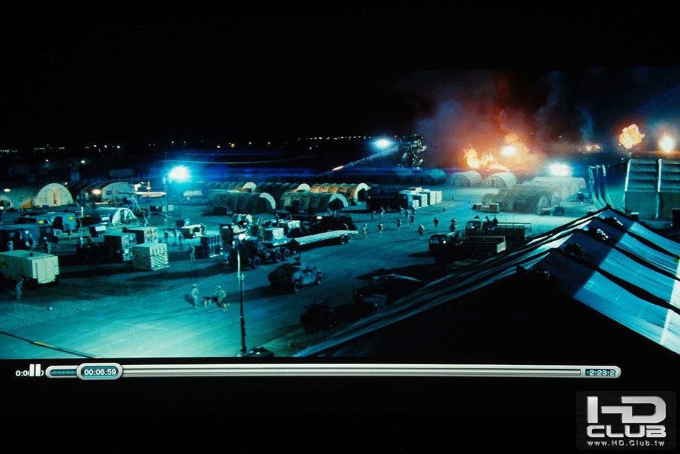

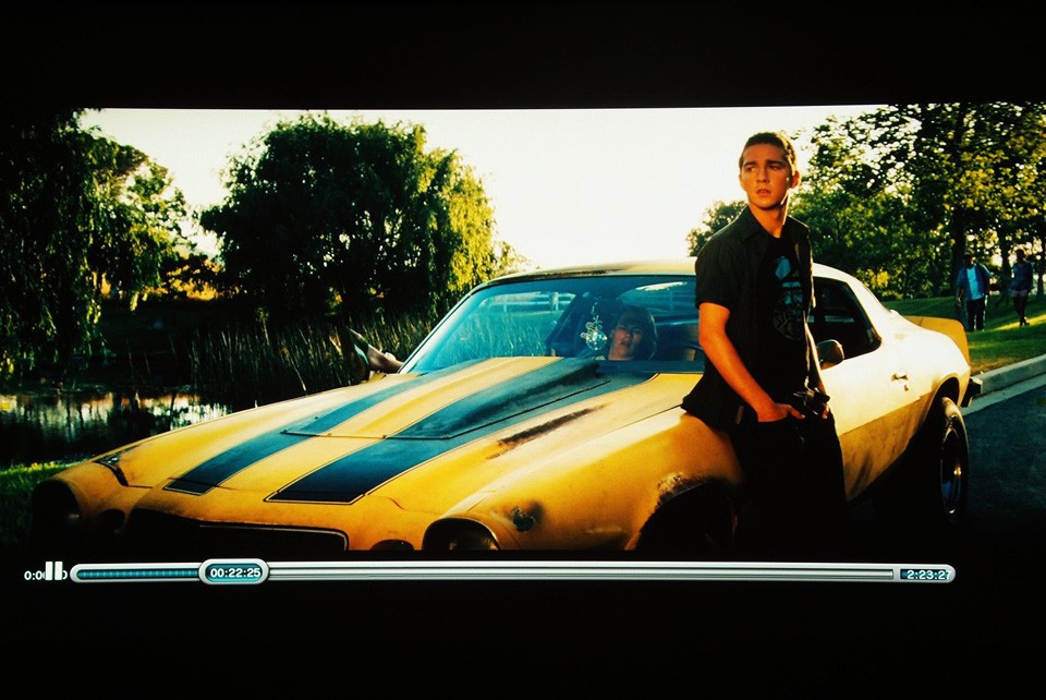

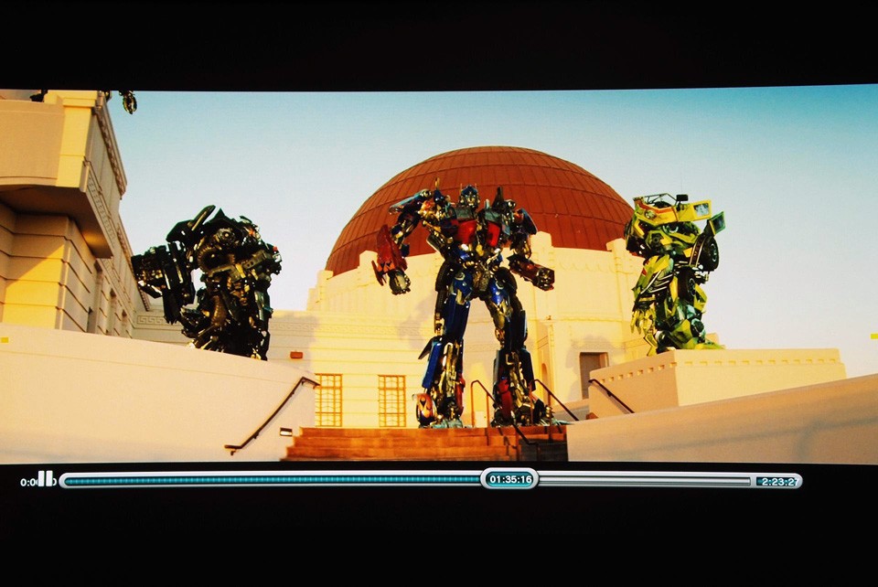

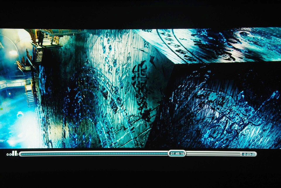

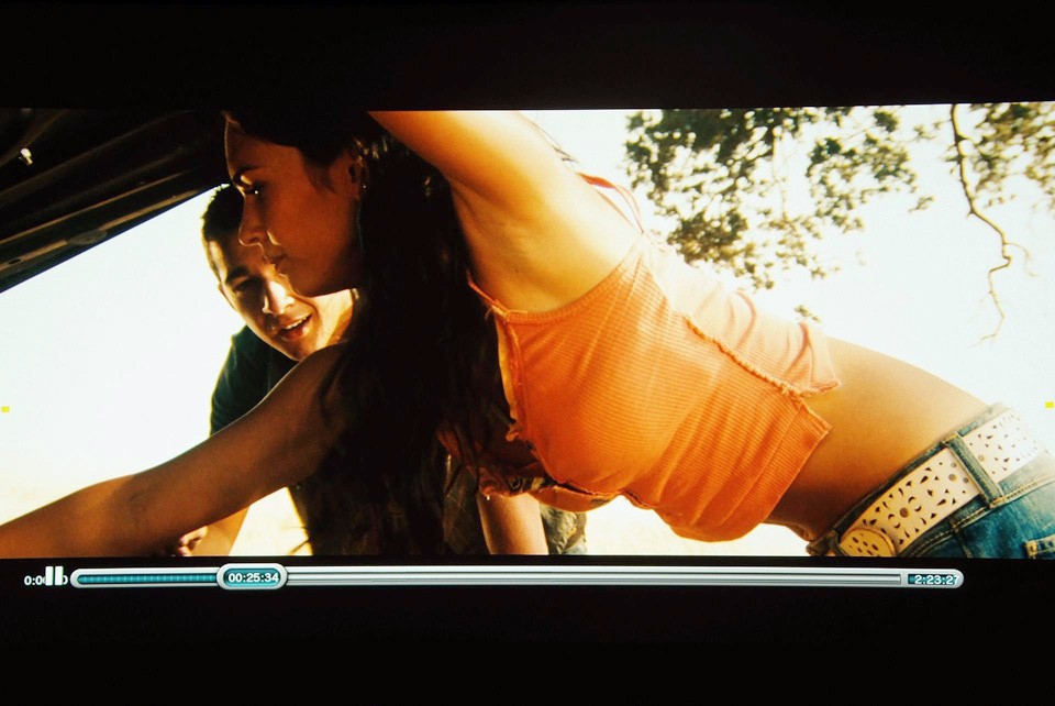

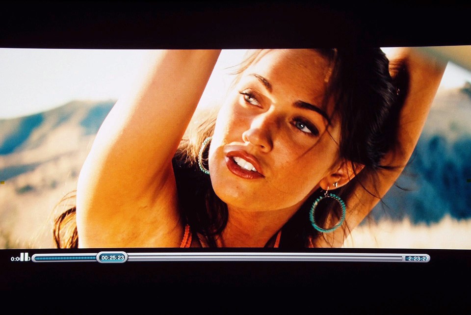

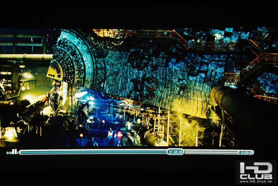

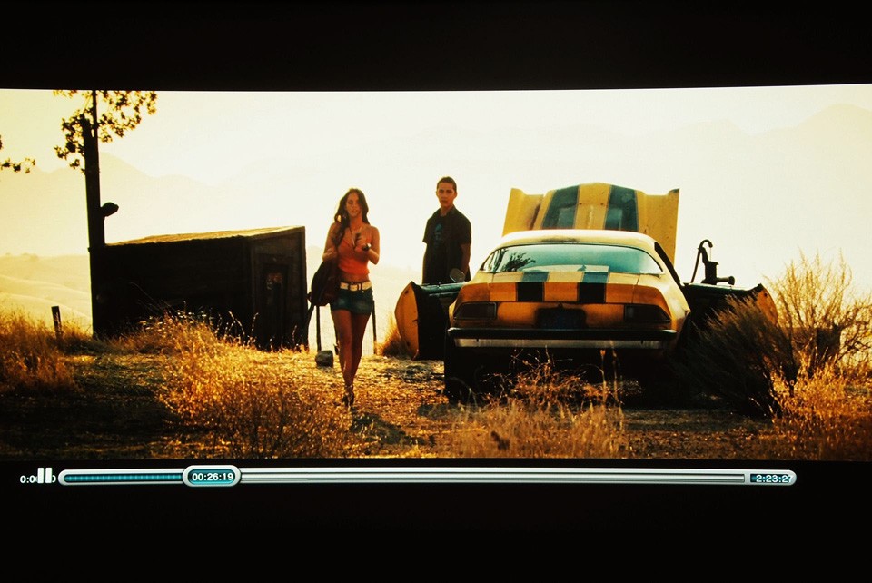

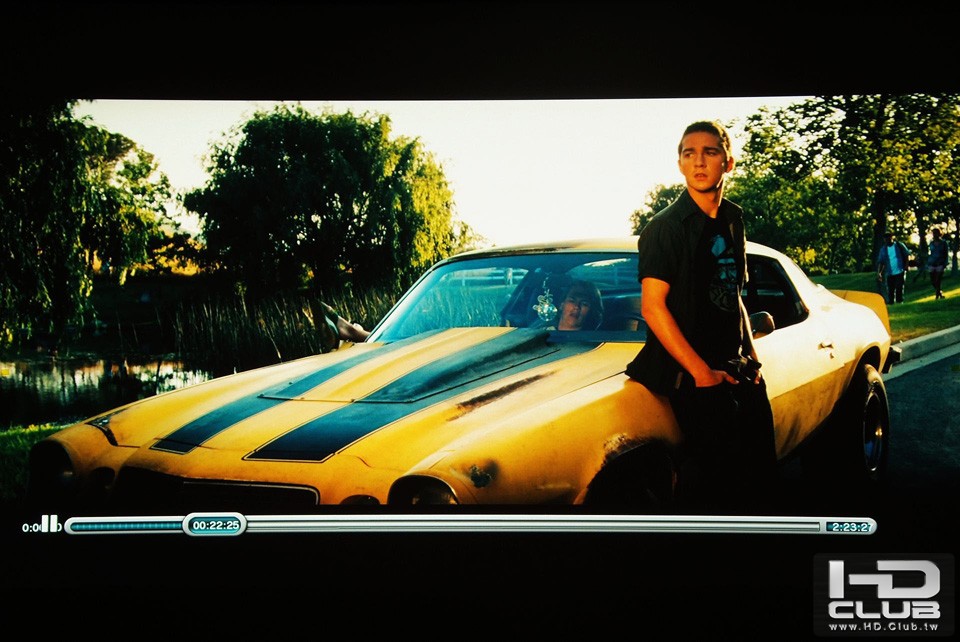

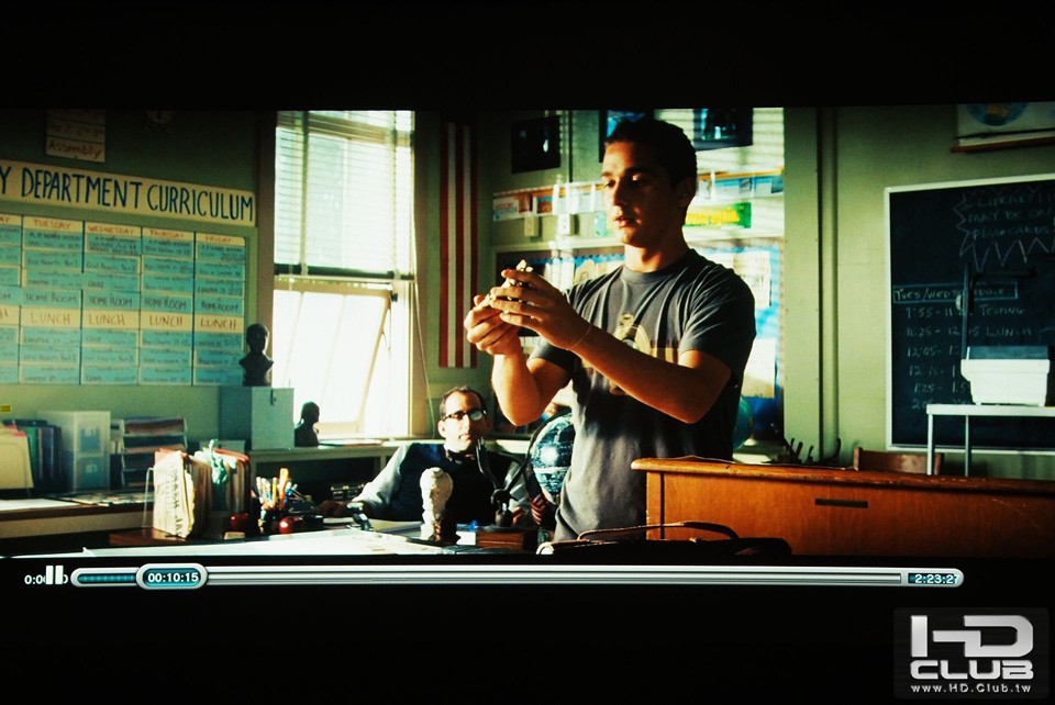

接下來的6張主要都是要表現出黃昏的感覺,
如果色溫調的不對的話,看到的感覺一定差很多。

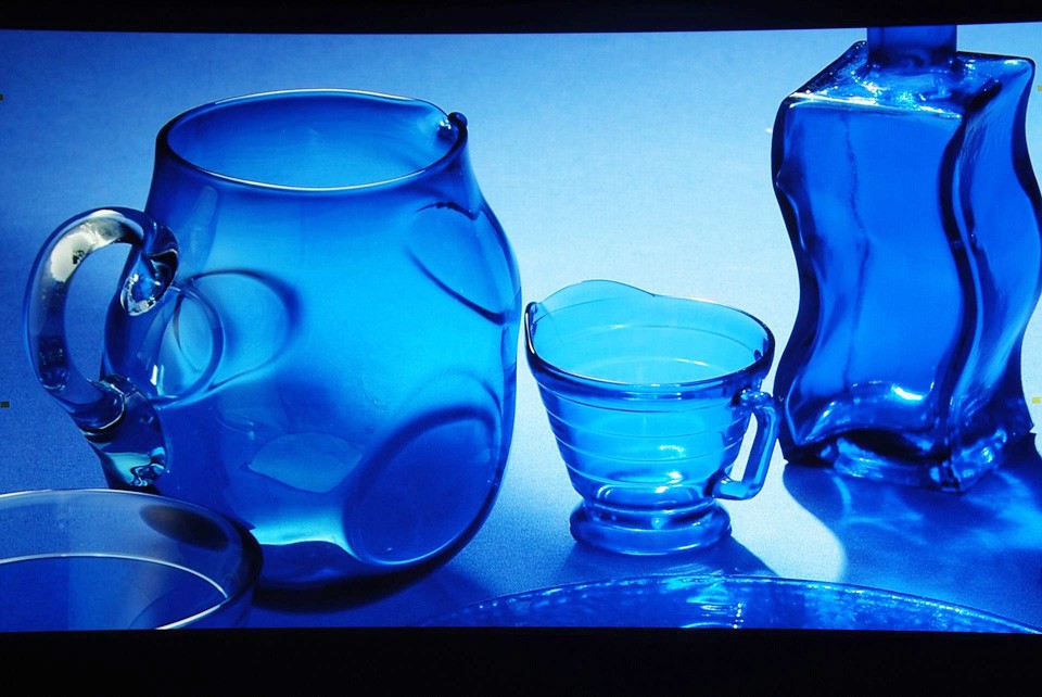

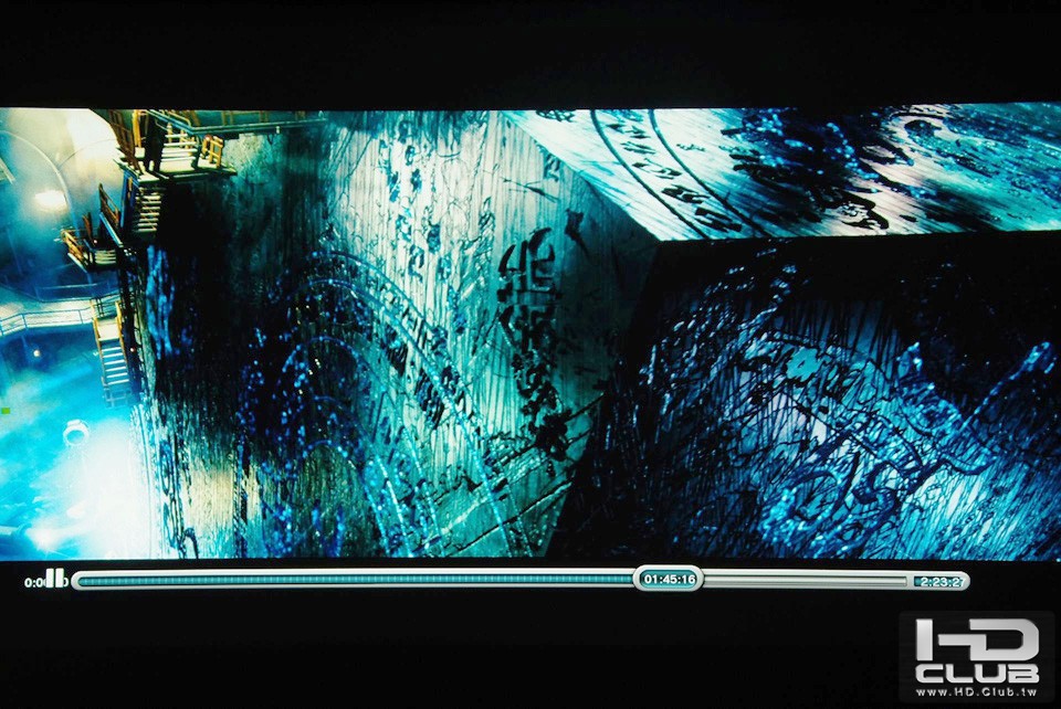

這兩張是看一下暗部的描繪能力

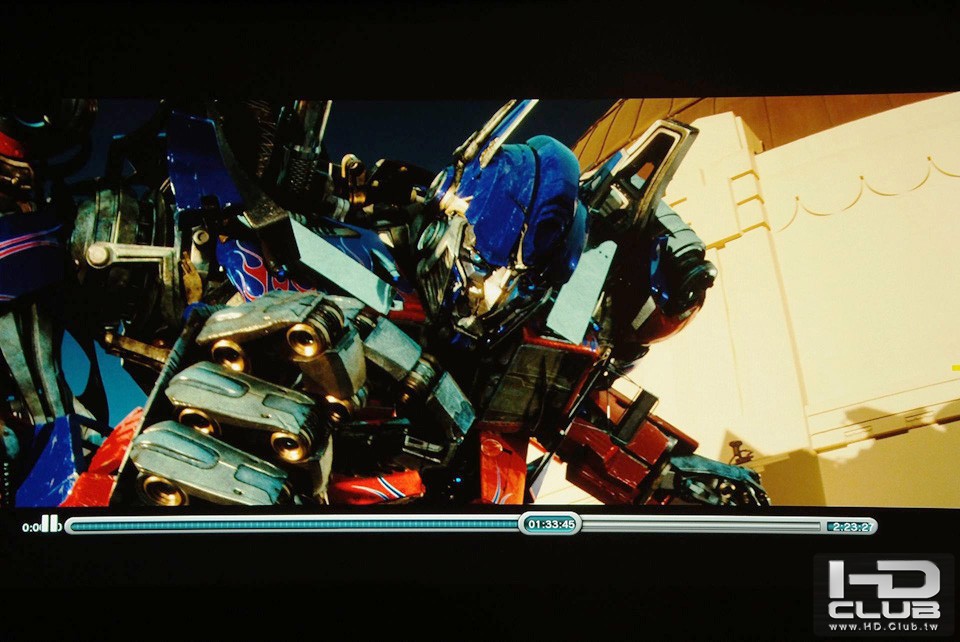

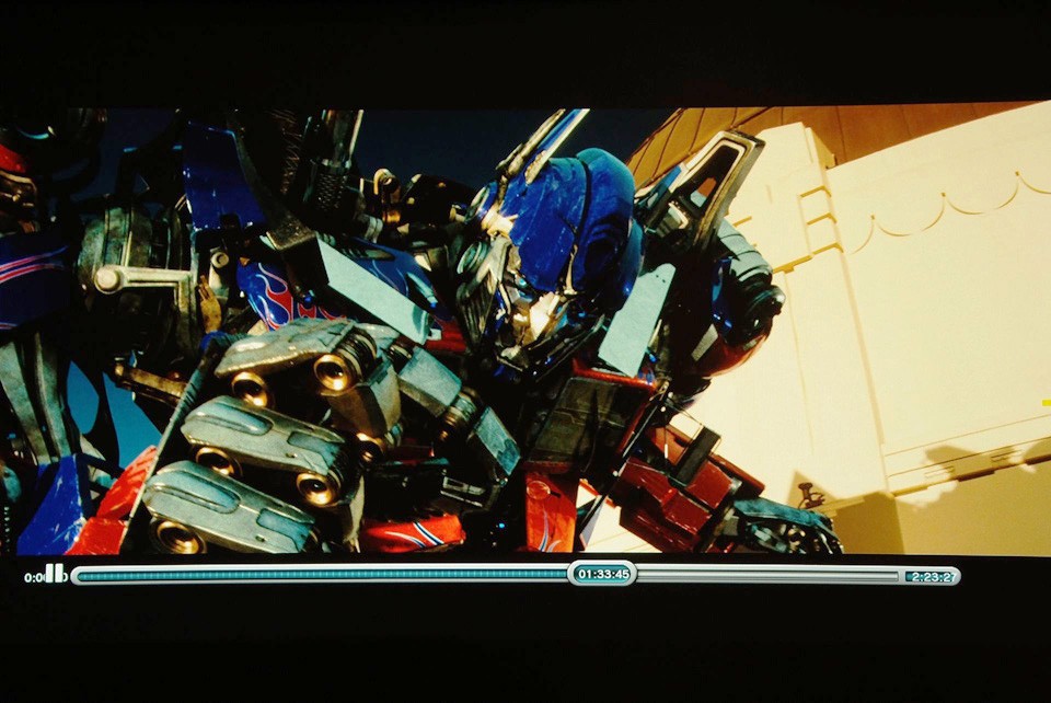

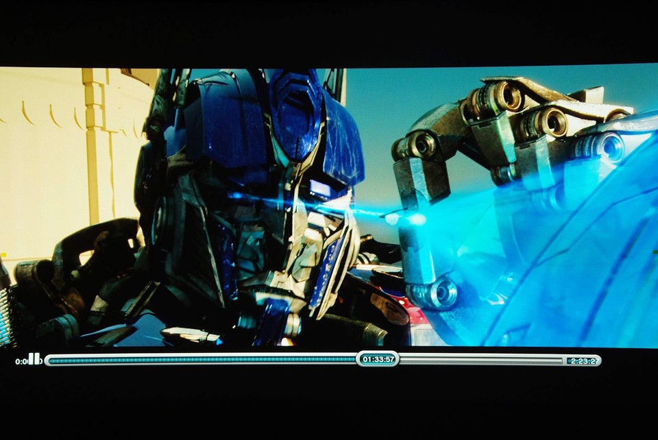

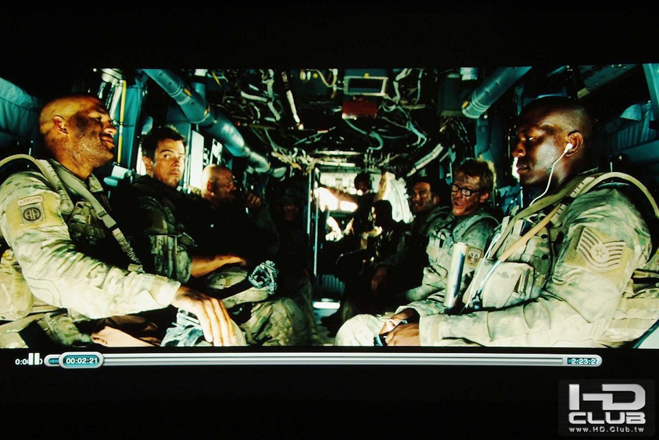

接下來的三張,從陽光的角度來看,
一樣是黃昏的場景,色溫的準確度非常重要,同時這些機械人看到的應該是破舊的,

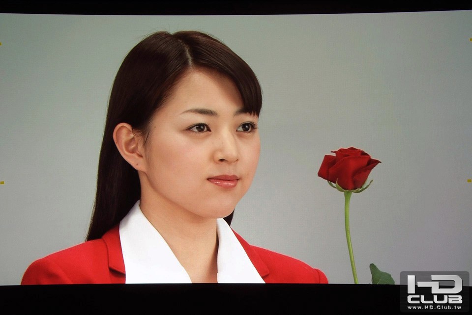

如果感覺他們的烤漆很新,那通常是色域過廣或是彩度調太高才會這樣。
美女當然還要多來一張囉!

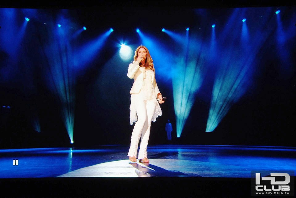

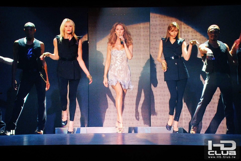

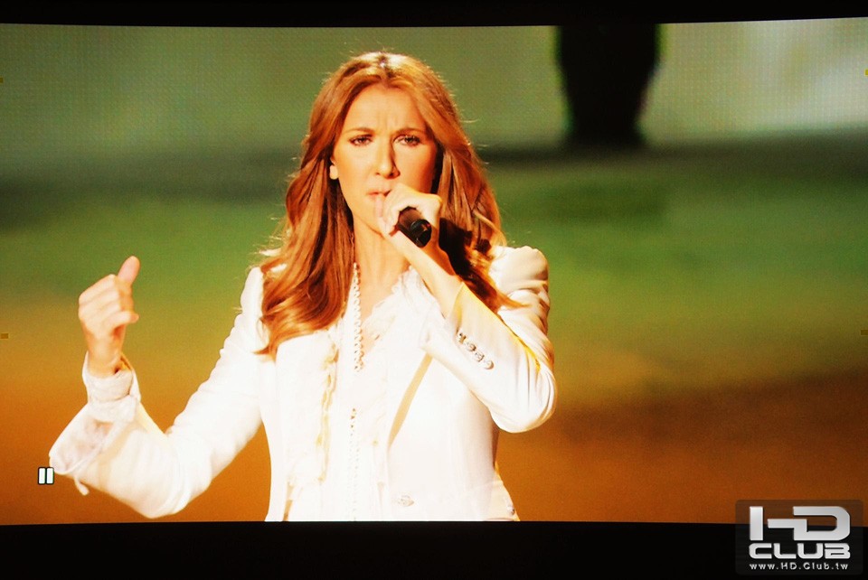

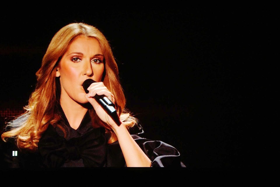

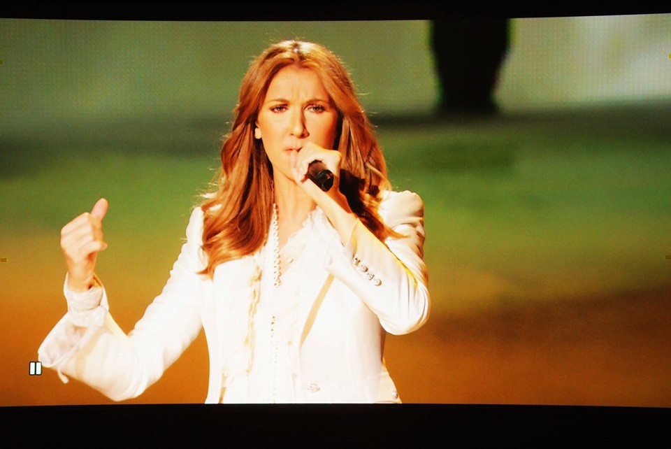

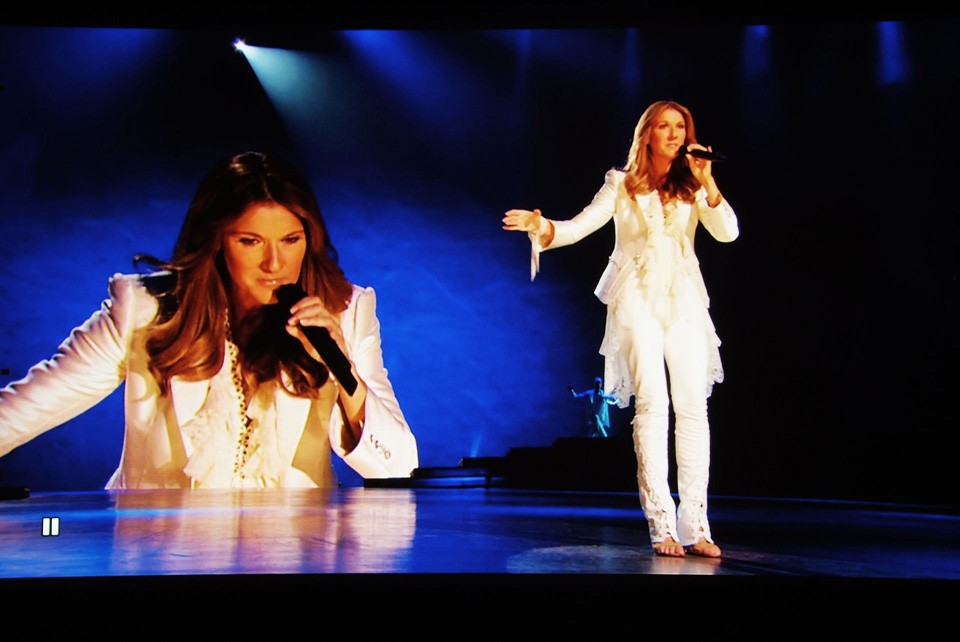

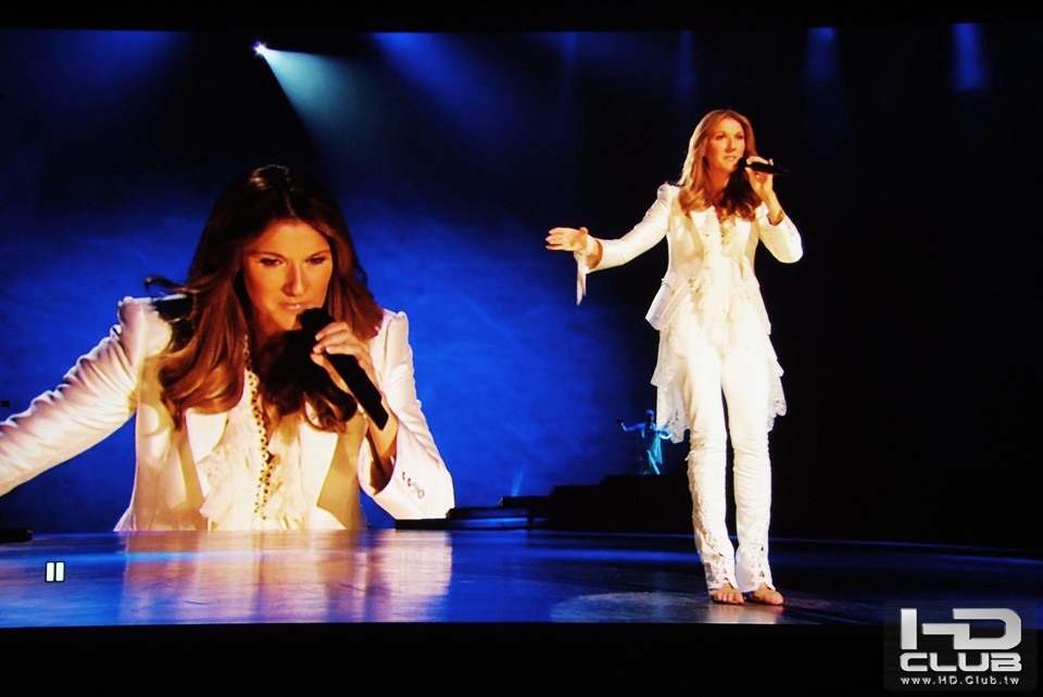

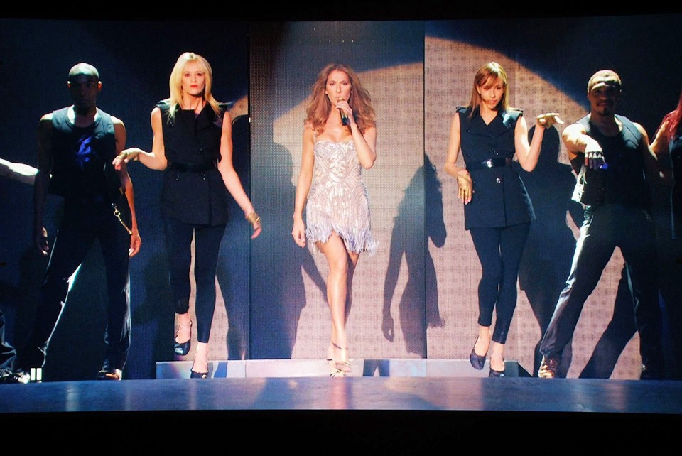

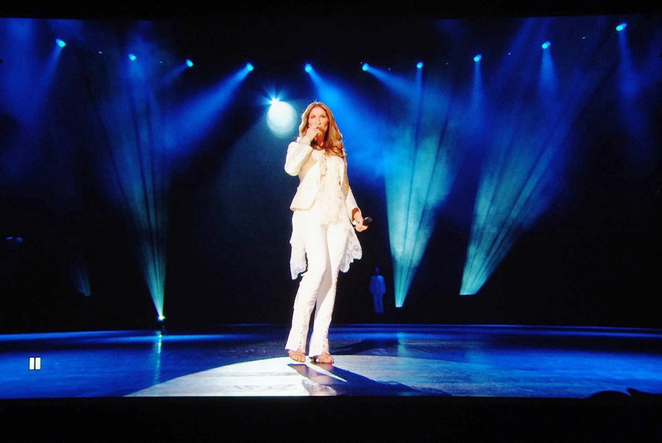

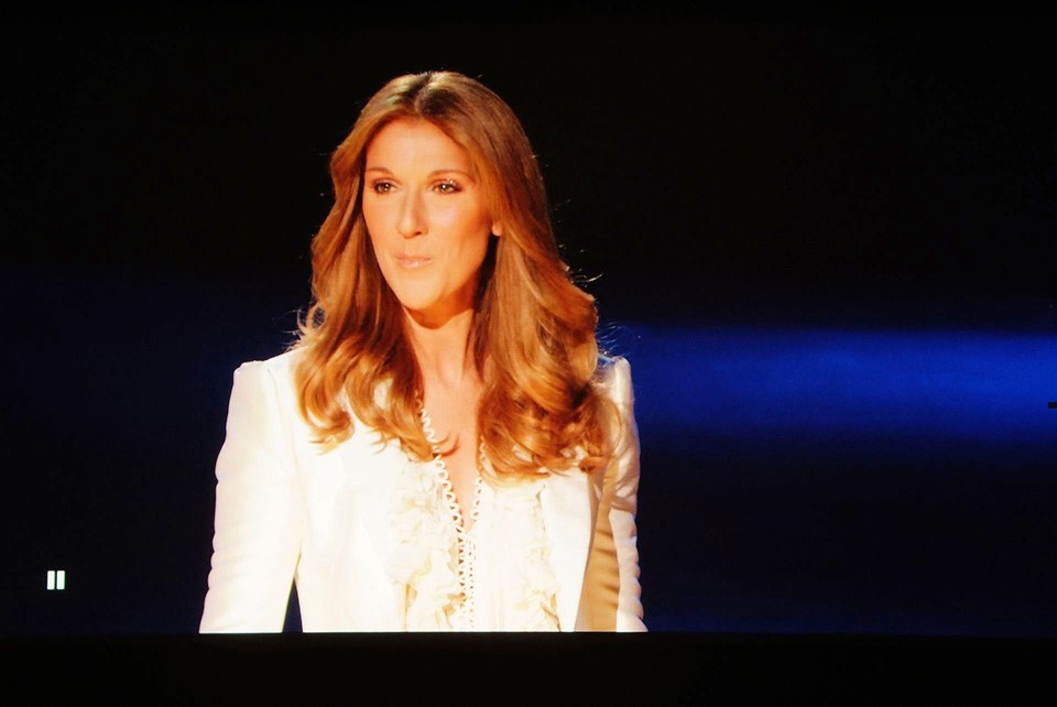

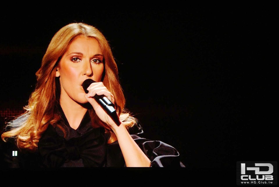

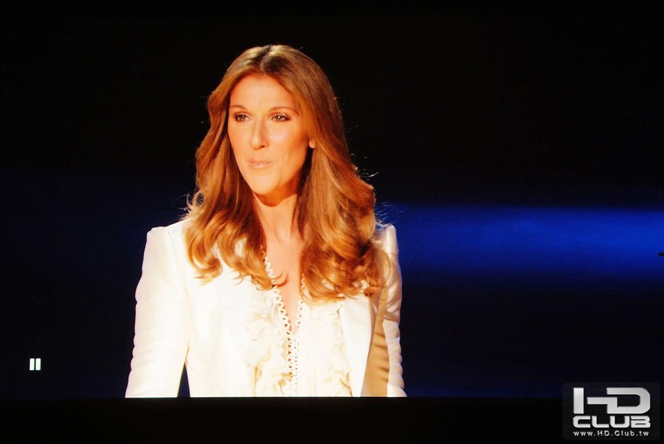

接下來是看演唱會的部份,Celine的膚色必須要很紅黃才對,有看花絮的人就知道,他是偏好咖啡紅的粉底,
另外可以看一下最後一張,她跟另外兩個辣妹的膚色對比。
再來演唱會中另外一個大考驗是燈光跟煙霧的漸層,很多投影機在這方面就會破功,尤其是暗部漸層。

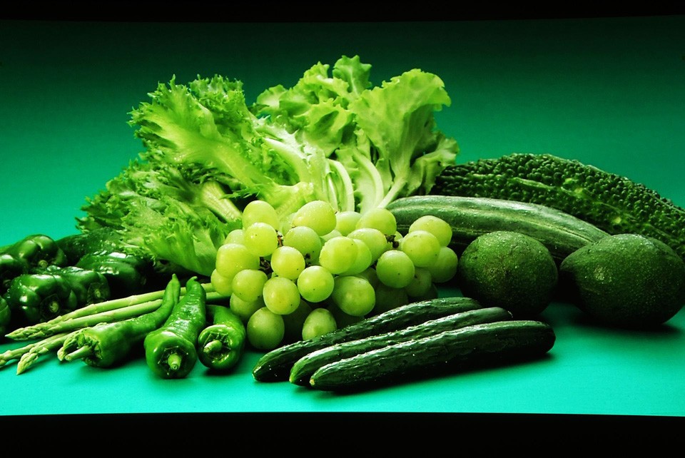

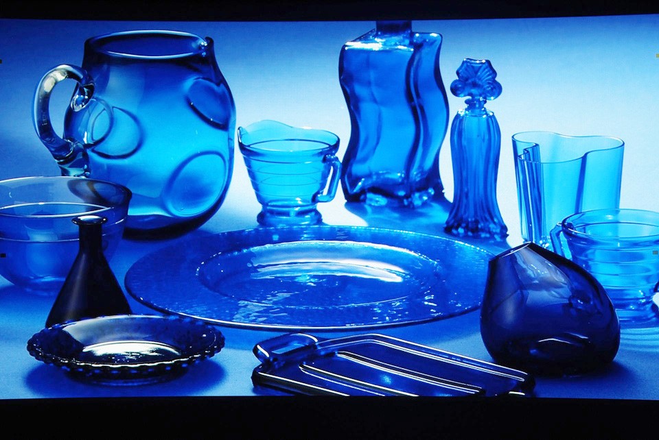

有個問題想問一下,
在拍攝投影畫面時的HD83,是否投影機本身的銳利度有調整過?
還是說因為拍攝動態畫面的關係??
從水果圖來看,投影機的畫面銳利度表現是完全OK的。
但其他照片、尤其是動態影片的部分,就真的不怎麼樣了=.=
(11月22日更正,是個人瀏覽器設定造成看到錯誤的放大畫面,原圖的銳利度正常)
我自已使用HC 4000,銳利度是用預設值(0)。
拍攝HC4000的投影畫面進行縮圖(image shack網站)後,
都還覺得圖片的銳利度表現是OK的,與我自已觀看投影機的效果差不多。
但不知這樣的"結果"對屏攝來說或是對觀看影像來說適不適合呢??
另外如果這台投影機還在精研的話,想知道一下關於RF-3D眼鏡的使用情況。
不知真平版主有沒有測試過眼鏡如果不是水平直視布幕,而是向上傾斜幾度的情況(例如躺在椅背上)下來觀看3D影片時,
會不會在較大視差的3D影像時會看到CROSS TALK的情況發生。
發表於 2011-11-21 21:57:56 | 顯示全部樓層
有個問題想問一下,
還是說因為拍攝動態畫面的 ...
len1978 發表於 2011-11-21 20:18
+1
靜態圖片ok
動態截圖卻一整個糊...顆粒也偏多
坦白說,光從圖片上看起來表現並不是很理想
是截圖的關係還是...?

 樓主| 發表於 2011-11-22 00:18:36 | 顯示全部樓層
本文章最後由 真平 於 2011-11-22 00:22 編輯
有個問題想問一下,
還是說因為拍攝動態畫面的 ...
動態圖片的部份是因為小弟的疏忽,沒有打開動態插補的功能再拍,所以拍到的是影片的原生內容,所以才會有模糊的現象,這只要是原生畫面就一定會這樣的。大家都知道我偏好原汁原味的,犯一下這種錯應該是可以原諒的。

發表於 2011-11-22 06:41:17 | 顯示全部樓層
動態圖片的部份是因為小弟的疏忽,沒有打開動態插補的功能再拍,所以拍到的是影片的原生內容,所以才會有 ...
真平 發表於 2011-11-22 00:18
    真平版主,要跟您說聲sorry~
早上發覺因為瀏覽器設定的關係,昨天看到的圖片效果是放大過後的,所以有一些看起來會糊=.=
因為精研預設字體對我的使用設定太小了,平時觀看時都是放大一些來上網。
正常縮放後再來觀看,發覺這些屏攝效果的影像銳利度都是ok的。
 樓主| 發表於 2011-11-22 08:36:42 | 顯示全部樓層
真平版主,要跟您說聲sorry~
早上發覺因為瀏覽器設定的關係,昨天看到的圖片效果是放大過後的,所以 ...
len1978 發表於 2011-11-22 06:41
不用說聲Sorry,大家都是理性的討論,只要不是非理性的發言,都是可接受的。
重點是大大在同樣的情況下看了靜態跟動態兩張圖,覺得銳利度有差,所以一定是動態的比較糊,這種情況開插補再拍應該會比較好才是,但影片的景深感會更差就是了。
