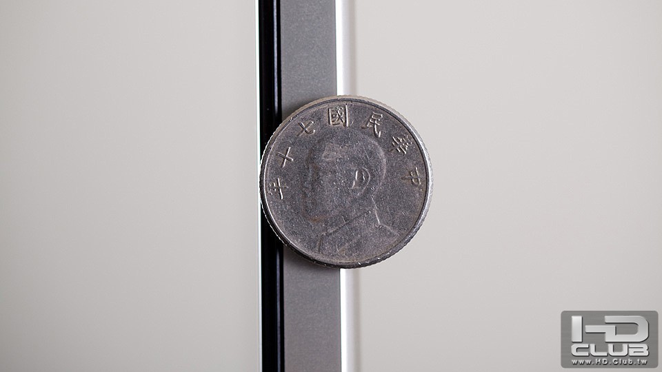

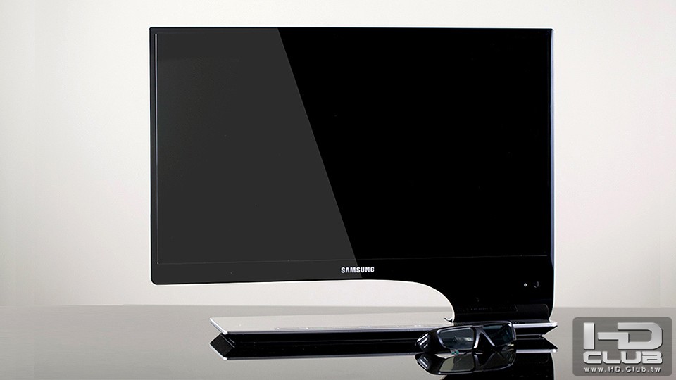

在3D年代,PC的顯示器是越來越大,不過終究27吋也是最貼切的螢幕大小了;在PC的顯示器能夠兼顧電腦資料顯示,
兼具螢幕娛樂效果就是這款Samsung 3D LED 27型顯示器 SA950 ,擁有豐富的輸入端子,甚至包含最新規格的DISPLAYPORT輸入。
     這款能夠豐富的兼容所有3D信號的顯示器,幾乎也能夠很稱職的作為一台個人的桌上型娛樂中心,流線的現代造型,迷人輕巧超薄的外觀,貼切的環保設計,讓螢幕不再是螢幕,而是桌上的藝術品,就算放在桌上也覺得賞心悅目,就讓我們一齊來欣賞她的魅力吧。

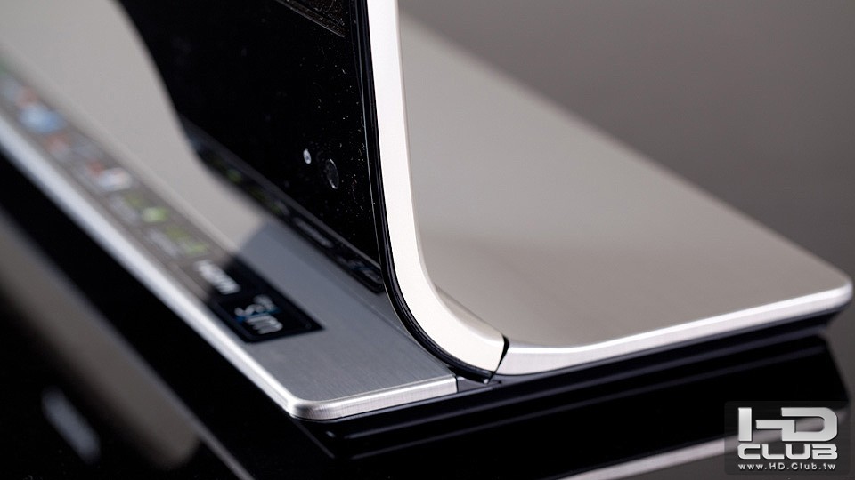

但是看這造型的設計,感覺有點過時(個人感覺)
還有螢幕跟底座的連接處那裡,看起來還真有點恐怖......(感覺力氣太大就會夭"折"!)

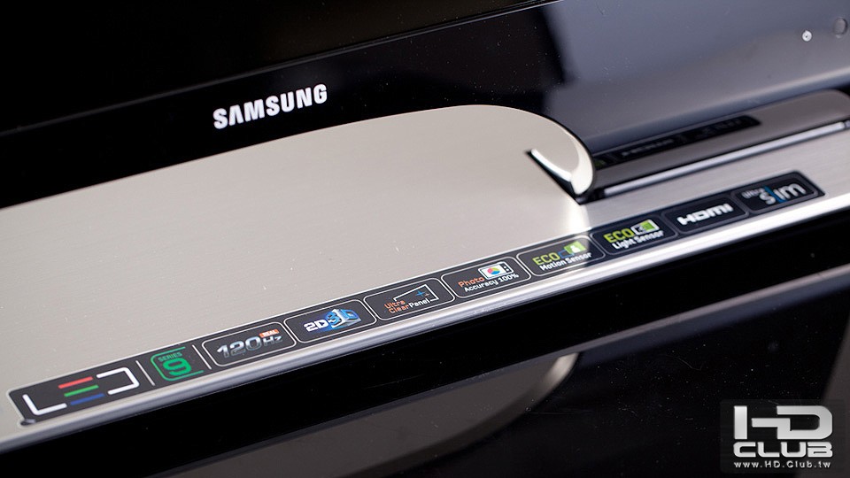

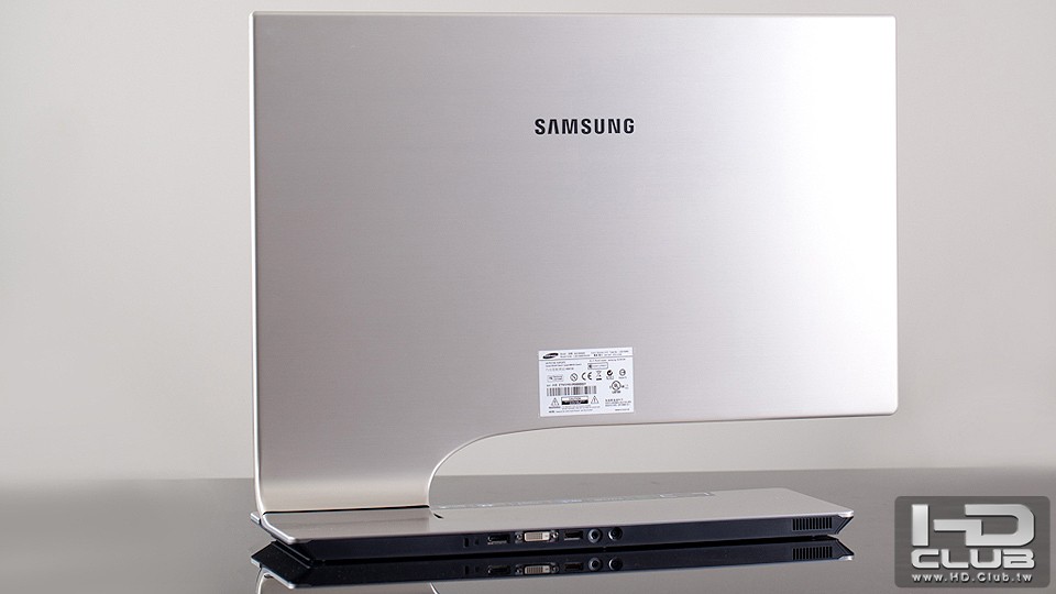

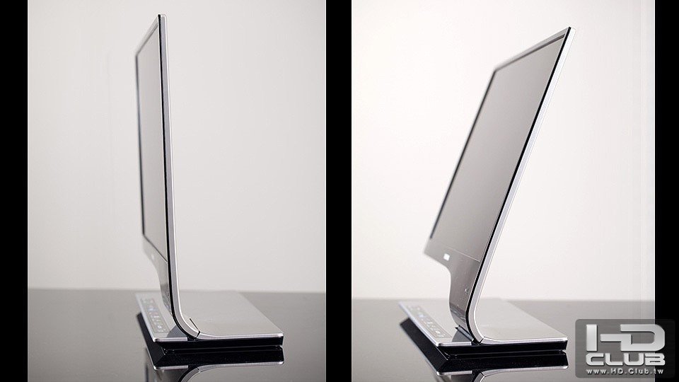

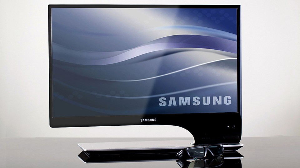

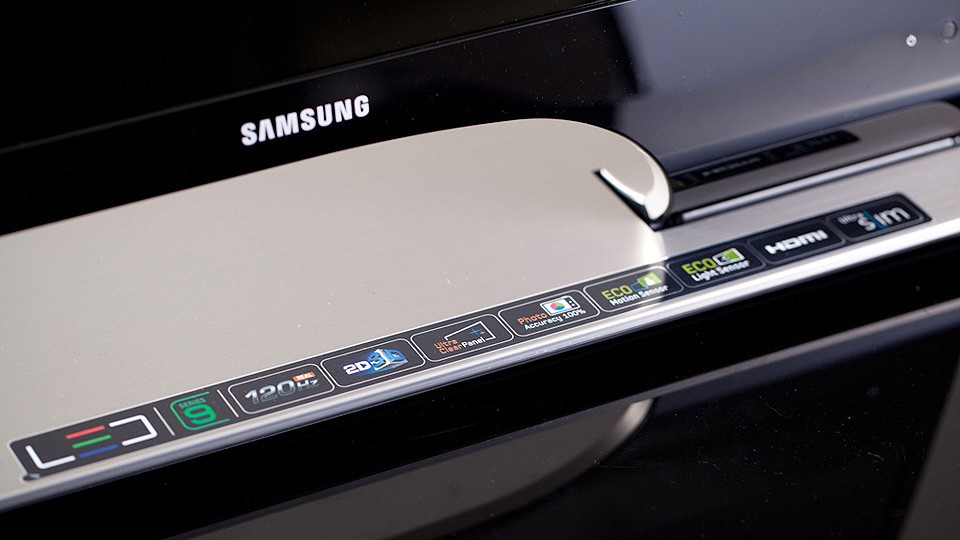

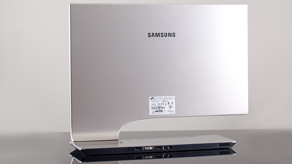

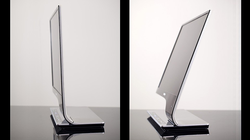

第一眼看到時,只能說驚豔,工業設計精湛,外型極簡時尚,可能是最漂亮的27吋螢幕,
不過仰角只能調整20度+高低不能,實在是可惜,主要是因為目前27"120Hz都是TN面板,
有限的調整侷限了原本就狹窄的視角,不過高度調整一般是辦公室進階機型才會有的功能,

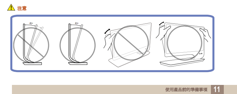

調整仰角需注意右手在上左手在下,右手握住面板右上角,左手壓住底座靠轉軸處,才不致損壞螢幕。(圖右有誤)

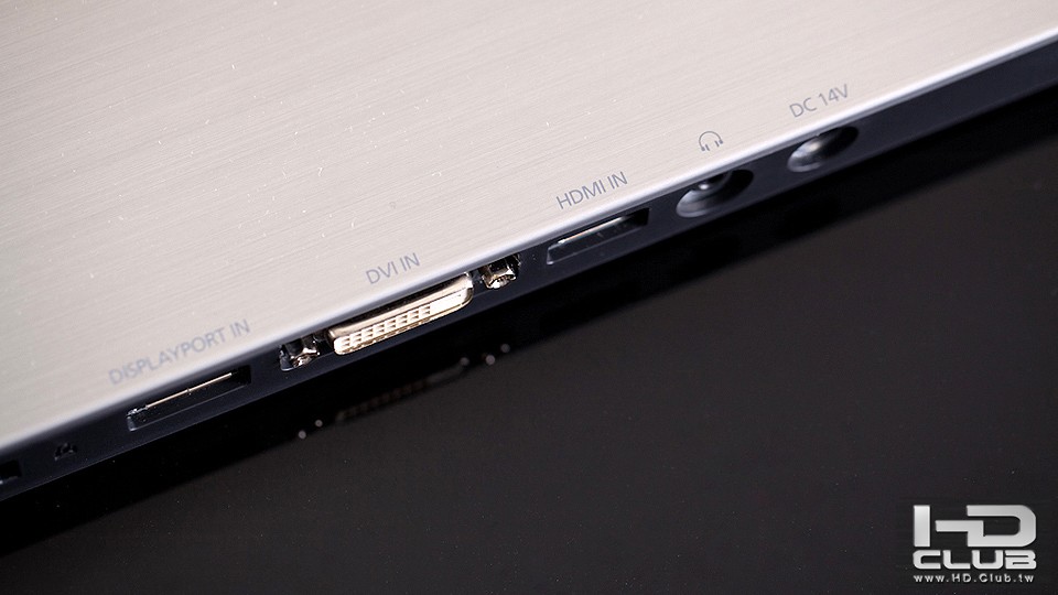

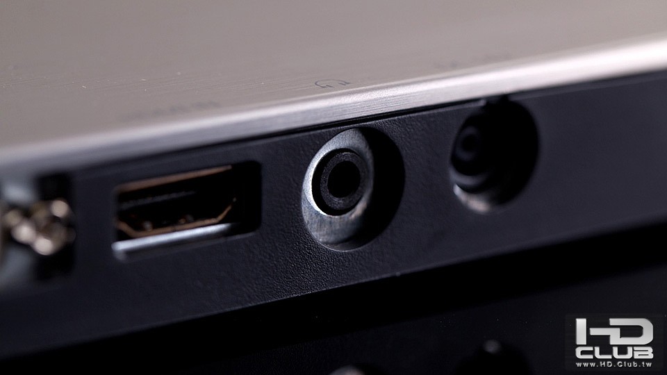

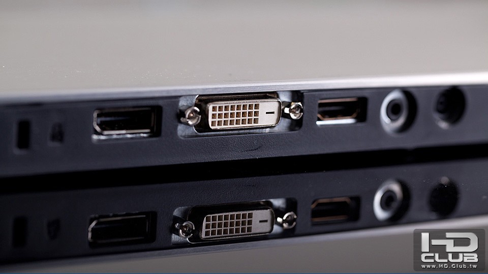

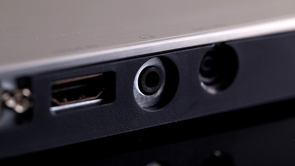

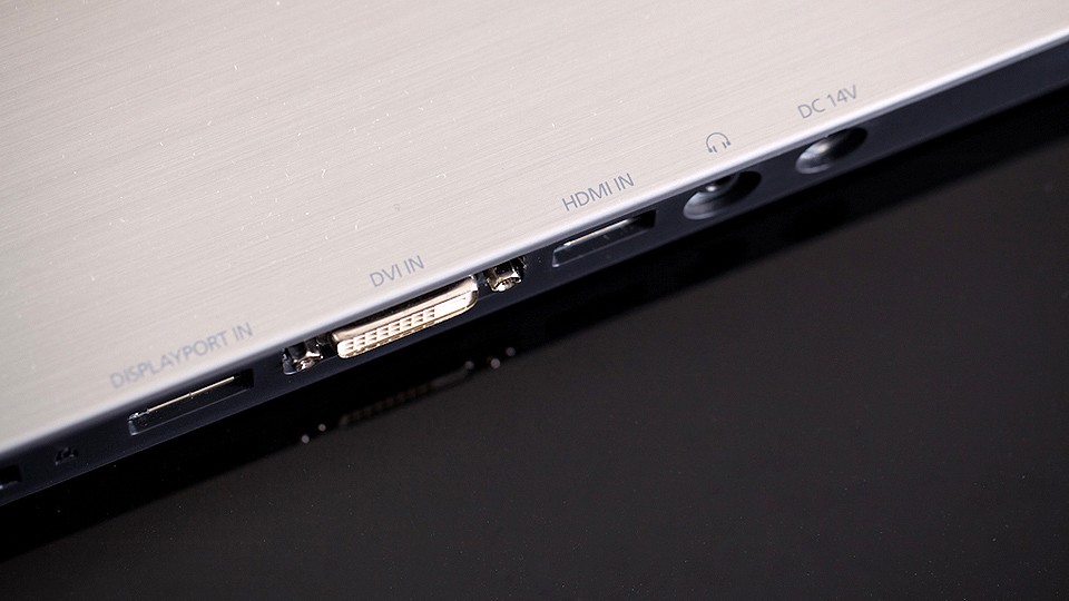

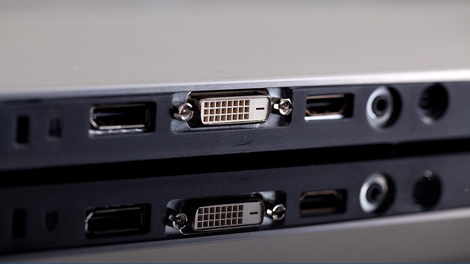

端子部份較不足的地方:HDMI可惜只提供一組,音源輸出只支援立體聲。

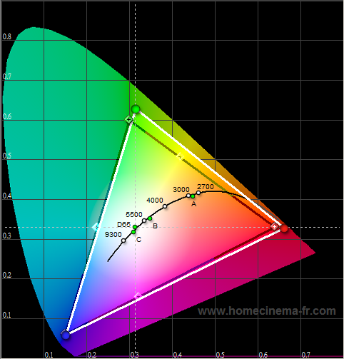

色彩方面,三星承諾提供色彩精確度 100% (Photo Accuracy 100%)的能力,
與校正過的sRGB螢幕相比差異不大,以白光LED背光+Hi-FRC TN而言實屬不易,
應付一般的照片編修應是足夠,當然可以的話以伽傌模式3再加以校正會更好。

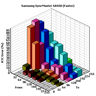

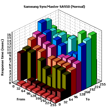

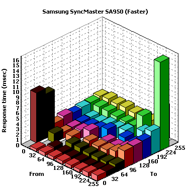

反應時間表現非常好,只能觀察到一般人難以查覺輕微的overdrive error
120Hz表現又比60Hz更好,不過可惜遊戲機(HDMI)最多只能在60Hz下,
頂尖玩家可能在低對比度遊戲發現一點問題。

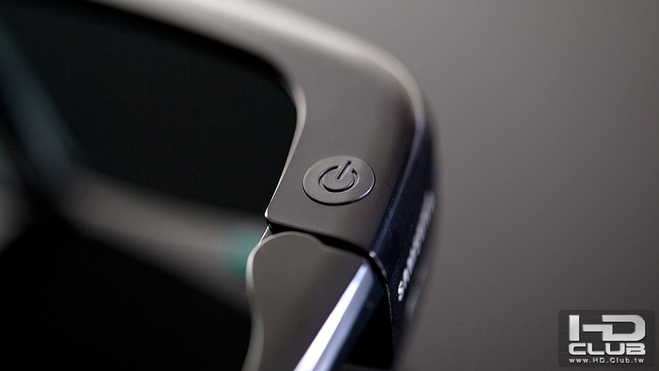

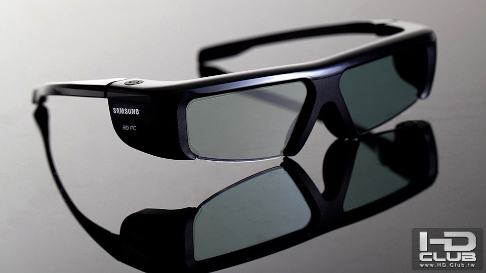

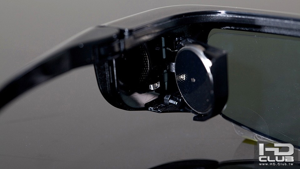

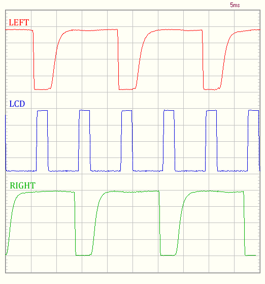

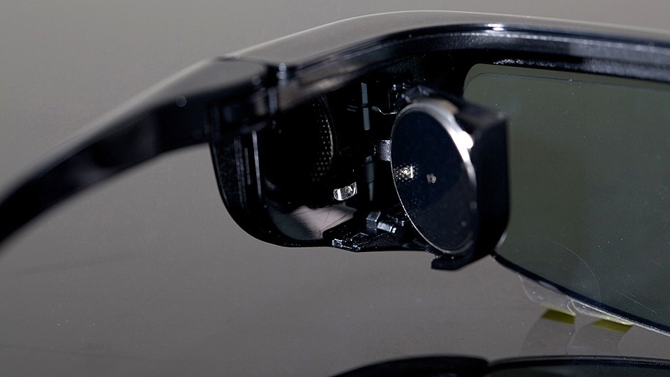

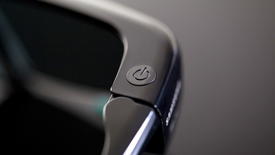

立體眼鏡採取藍牙技術,解決日光燈干擾及接收距離角度的問題,並可在同步訊號停止後自動關閉電源,以節省電力。
可惜的是隨附立體眼鏡採用一次性電池,充電式眼鏡需另行購買,微波爐、Wi-fi...有可能對立體眼鏡產生干擾
3D開啟時螢幕單眼影像插黑,造成亮度降低,約剩下77 nits
左右眼鏡開啟約各半的時間,跟NV 3D Vision運作方法相反
NV立體眼鏡只開啟較短的時間,相容螢幕是持續顯示
那個方法比較好見人見智,

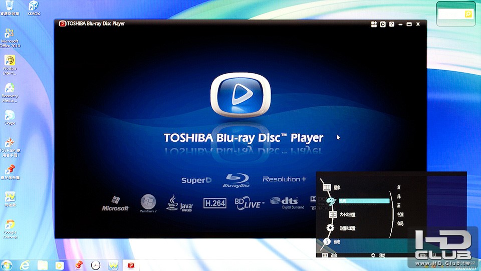

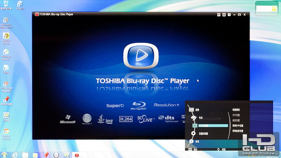

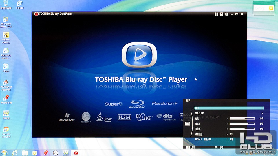

影片播放方面
ArcSoft TotalMedia Theatre 5 版本 5.0.1.86確定有支援AMD HD3D Technology
NV顯卡,有人是建議連接HDMI或使用2D轉3D....|||
當然我不會建議HDClub的各位幹這種傻事
NV user在win 7下如果要開啟120Hz Frame Sequential FullHD 3D
有購買過3D Vision套件,直接將紅外線發射器連接其主機上最快
不然使同俄國人寫的發射器模擬程式也可以
然後開啟NVIDIA控制面板的相關選項
播放程式建議POWERDVD 11.0.2408.53以上
有了PC上數一數二的立體顯示方案,何必繞個圈

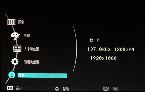

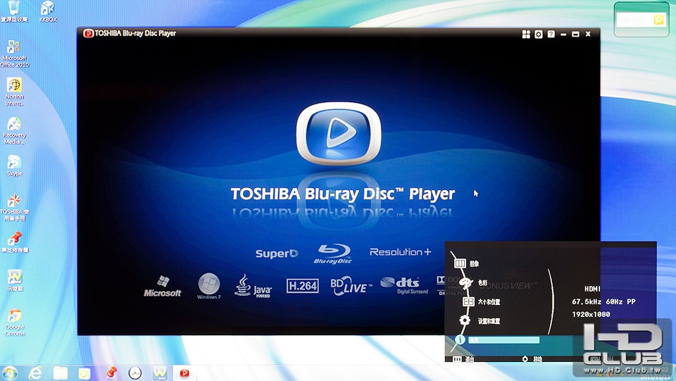

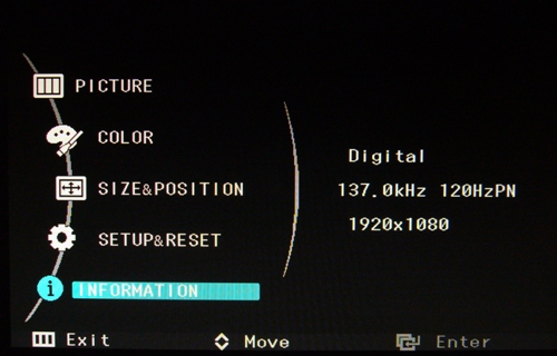

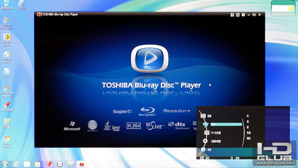

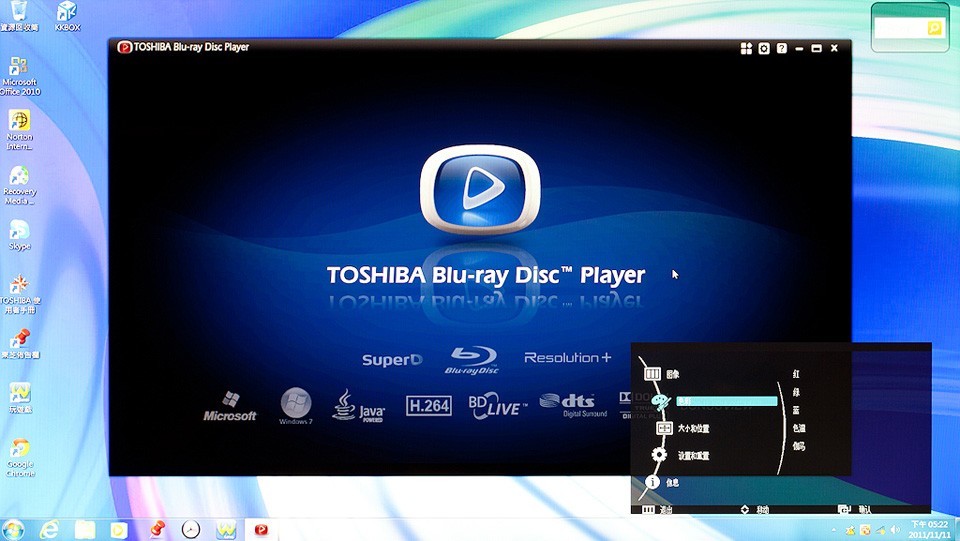

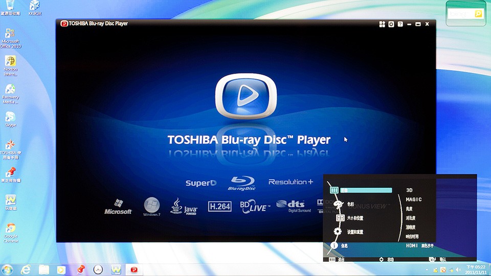

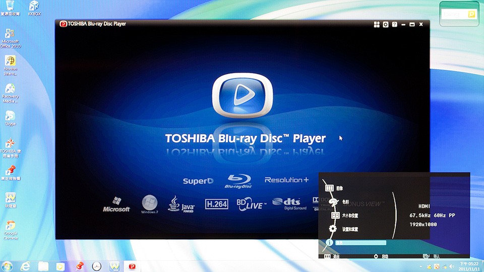

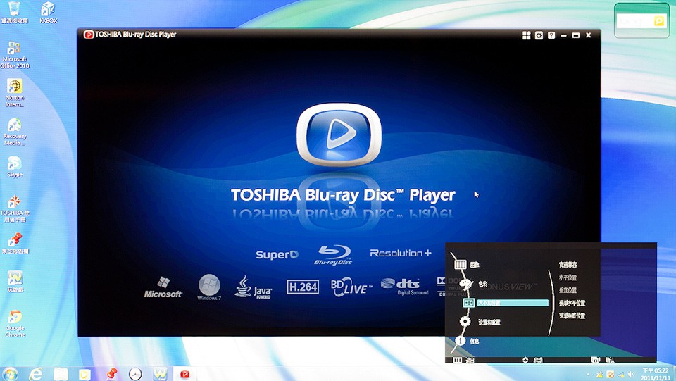

接下來介紹一下選單,只介紹PC模式(詳見設置及重置),第一層是圖像、色彩、大小和位置、設置與重置、信息
首先介紹是最下面的信息
本機有三種輸入DisplayPort、HDMI、Digital數字=DVI-D
120Hz只能由Dual Link DVI-D、DisplayPort輸入
DVI只支援 1080p 50Hz 60Hz 100Hz 120Hz
DisplayPort 只支援 1080p 100Hz 120Hz
如需其他的解析度需要GPU模擬出來
HDMI支援640x480 60Hz到1080i 24/50/60Hz 1080p50/60Hz
HDMI 3D支援1280x720p(1280x1470p)60Hz 1920x1080p(1920x2205p)24Hz
PC使用3D需設定在1920x1080,其他解析度三星無法保證可以正確顯示3D影像

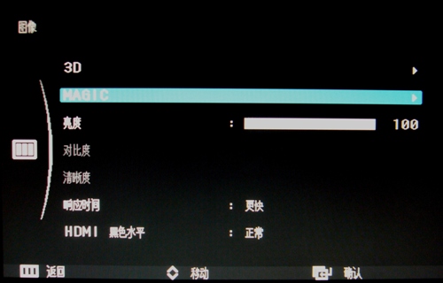

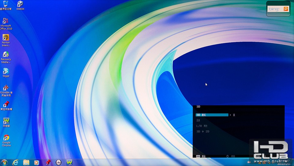

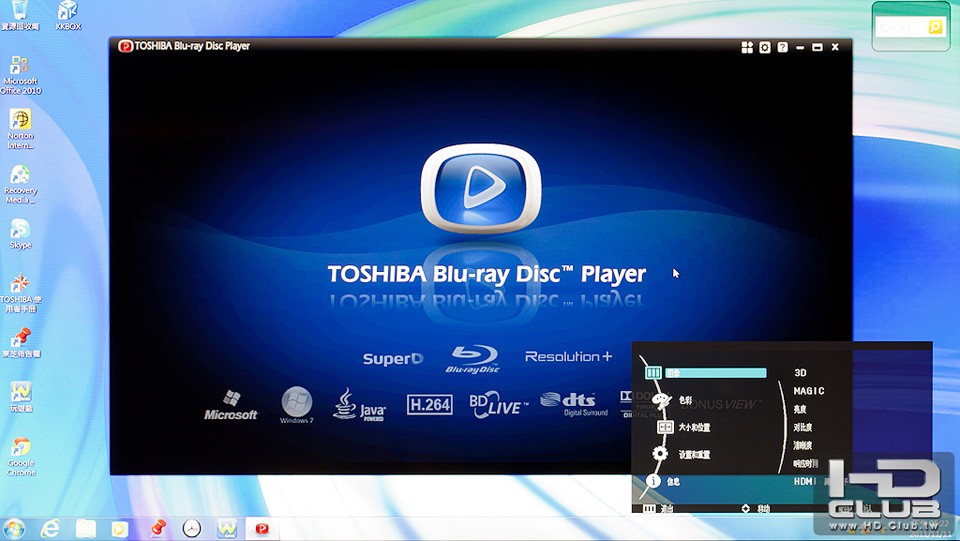

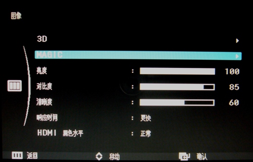

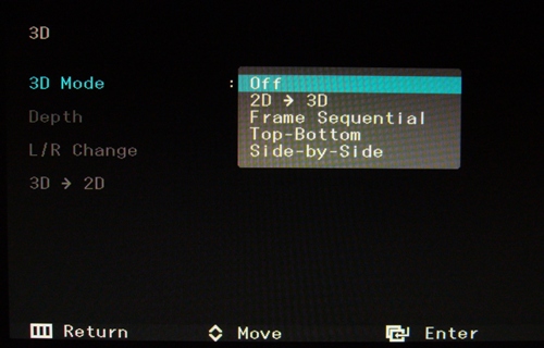

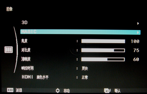

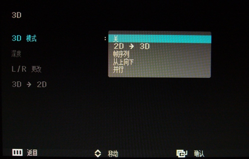

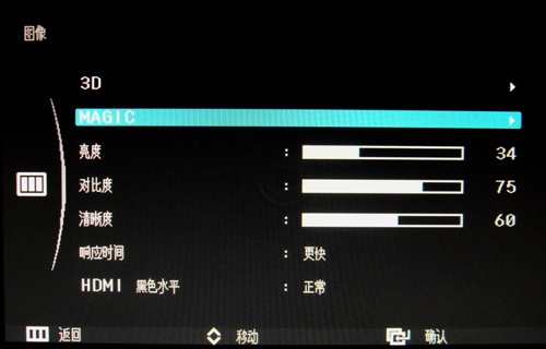

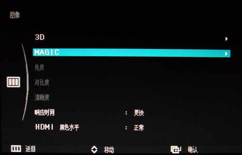

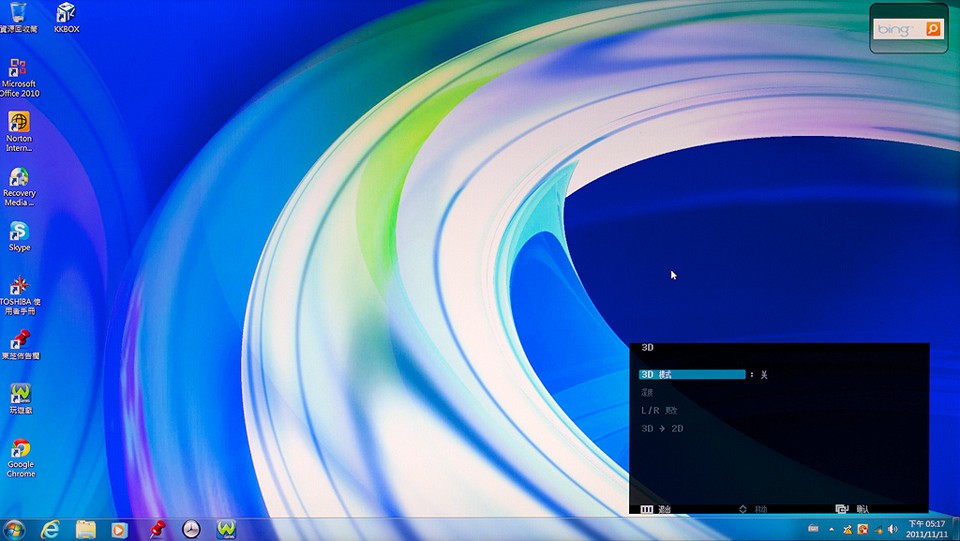

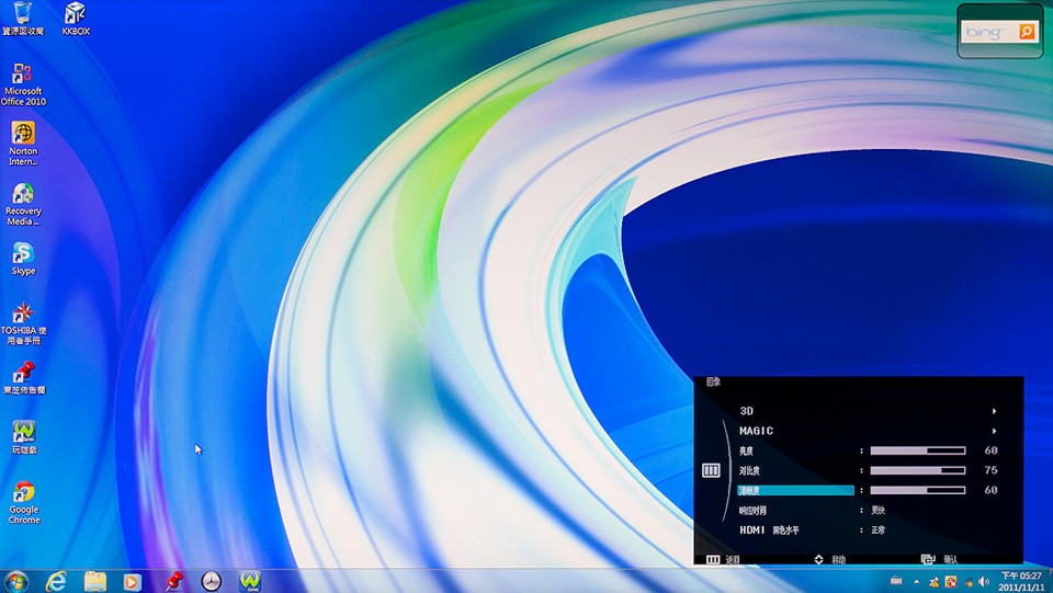

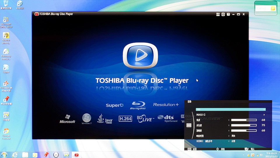

圖像>3D
稍微提一下
開啟3D時,亮度及對比是獨立於平常的設置之外
Frame Sequential比較針對DVI、DP
用HDMI時偵測到1080P/24 720P/60 3D訊號會自動切換至3D模式
2D->3D效果平平
3D->2D這個選項大概只有HDMI時用的到

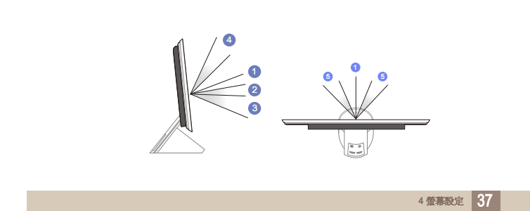

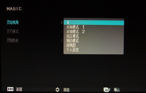

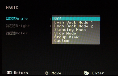

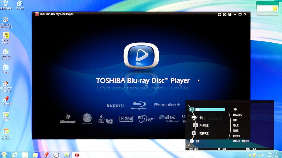

圖像>MAGIC>MAGIC Angle
首先是Magic Angle台灣另譯作"自由選擇視角功能",這個功能是三星減輕TN面板色偏及灰階反轉的特殊功能,借用說明書的圖講解一下
建議視角
關=(1),後傾模式1=(2) ,後傾模式2=(3) ,站立模式=(4),組視圖=(1)+(4)+(5),個人設定=(2)**預設值
很好奇它的原理,不過效果普普,並不能取代廣視角面板

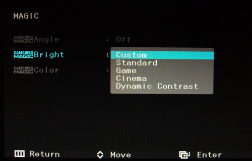

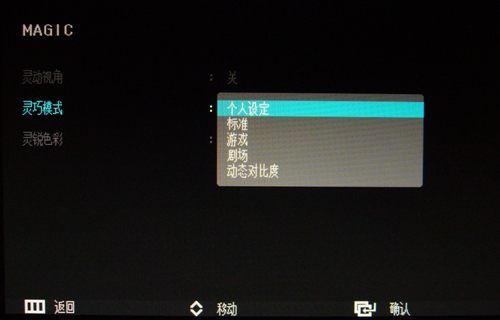

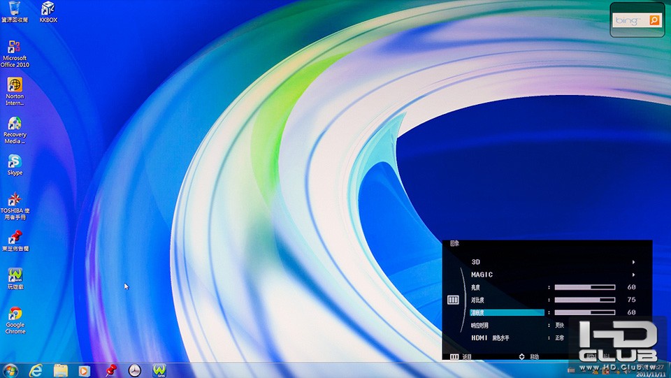

圖像>MAGIC>MAGIC Bright (魅麗亮彩)
依序是以上模式的預設值

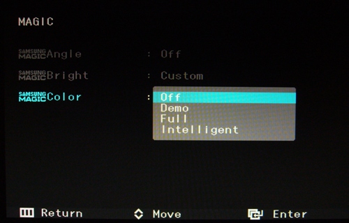

圖像>MAGIC>MAGIC Color (魅麗亮彩)
這個功能類似POWERDVD的TrueTheater Lighting
會自動調整對比/銳利度/飽和度
Demo=演示,進行左右畫面的比對
Full=完全
Intelligent=智能,會針對膚色以外的區域做處理

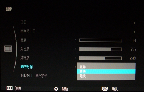

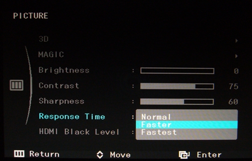

圖像>反應時間
說明書上,奇怪的附註:
不看電影時,最好將Response Time設為Normal或Faster。

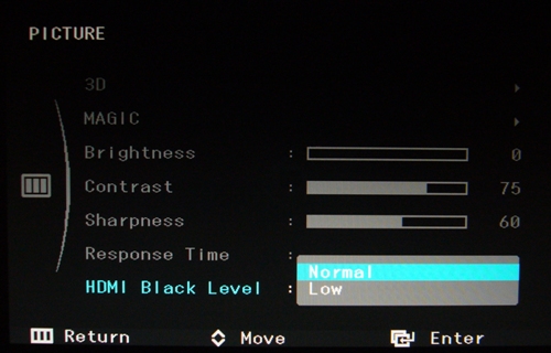

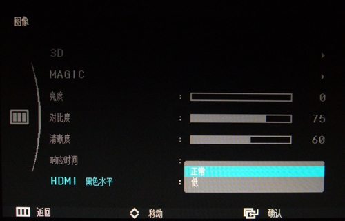

圖像>HDMI黑色水平
=RGB Rang,Normal=0-255,Low=16-235

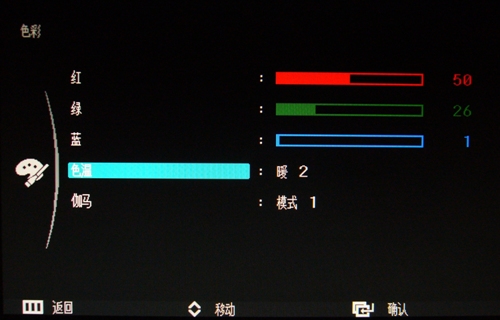

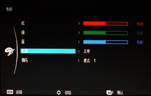

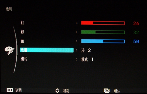

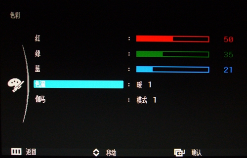

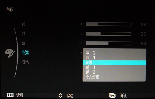

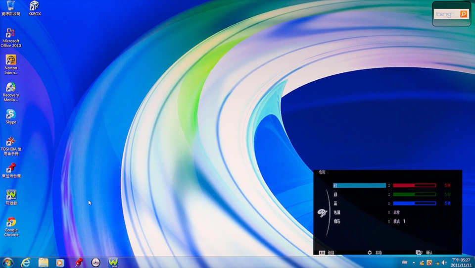

色彩
以下為色溫選項的預設值

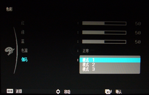

色彩>伽傌
這邊比較奇怪
模式1應該是2.2,但只有設Dynamic Contrast才量的到
我會建議使用模式3,以使用gamma 2.2

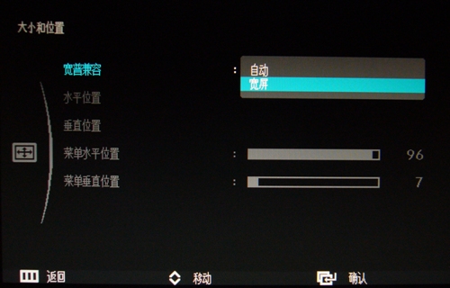

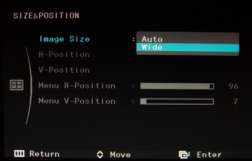

大小和位置

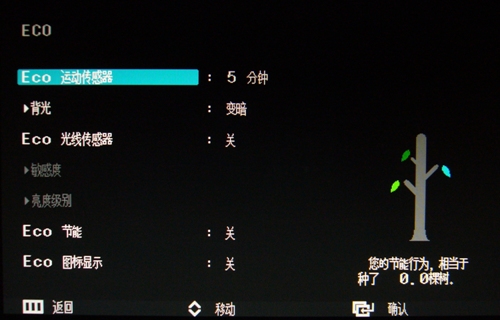

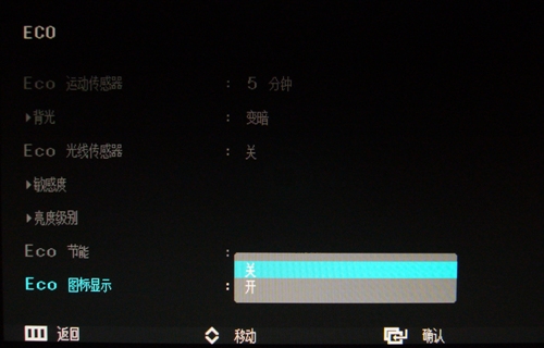

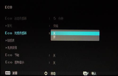

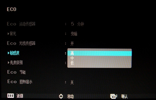

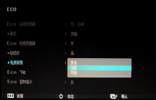

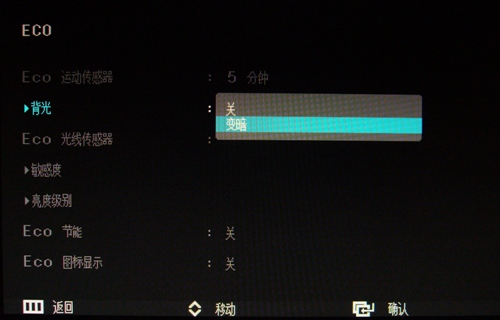

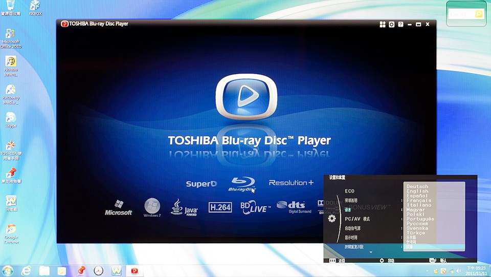

設置和重置>ECO>Eco 運動傳感器
Eco Motion Sensor工作範圍:1公尺及40°內的體溫
可設置5/10/20/30分/1小時,台灣另譯作"動態感應器"
設置和重置>ECO>Eco 光線傳感器
Eco Light Sensor:台灣另譯作"自動亮度調節"
設置和重置>ECO>Eco 節能
Eco Saving:根據預設值的相對耗電比例,台灣另譯作"環保節能功能"
設置和重置>ECO>Eco 圖標顯示
Eco Icon Display :顯示 Sensor狀態及節能樹

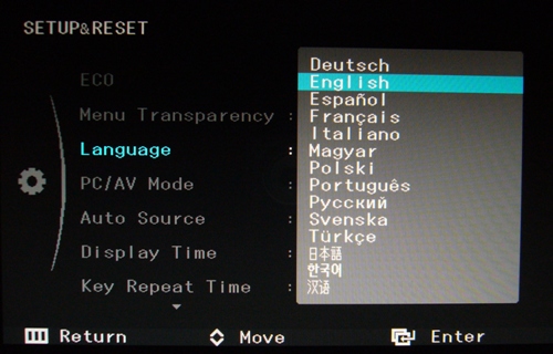

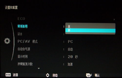

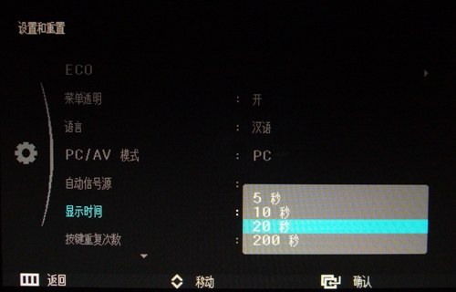

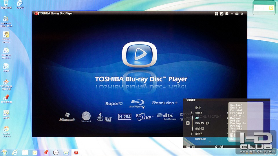

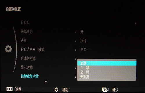

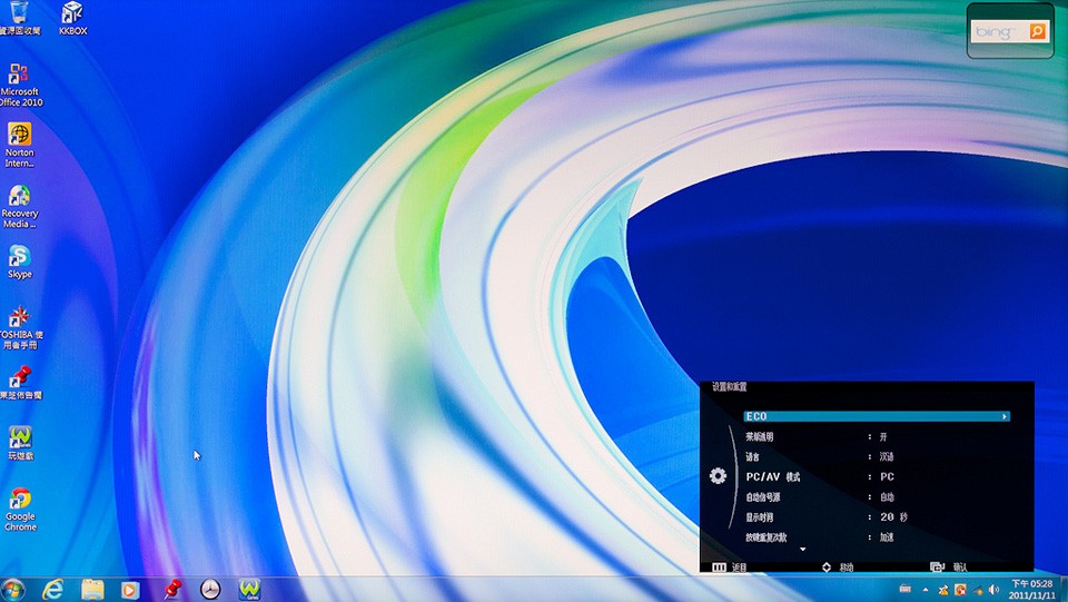

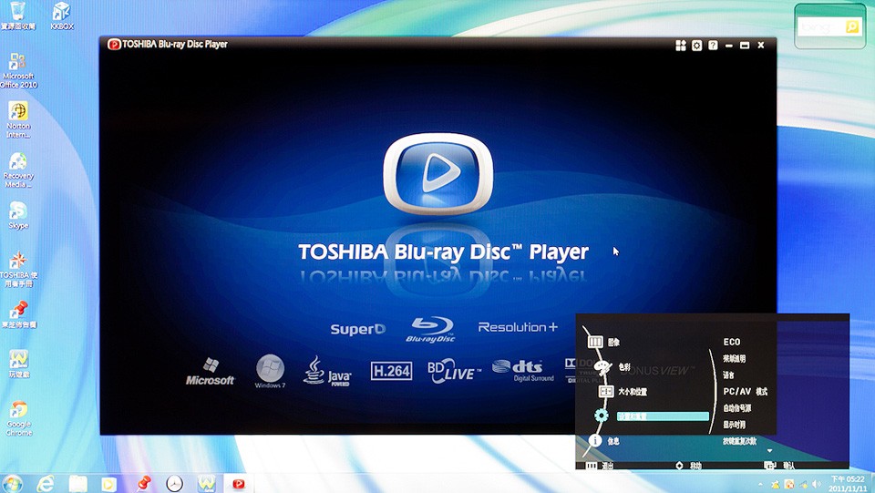

設置及重置>菜單透明、語言、顯示時間、按鍵重復次數
OSD相關

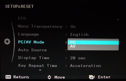

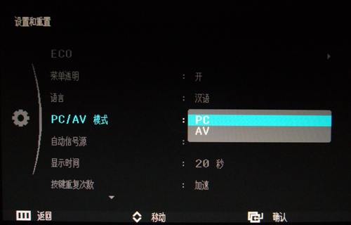

設置及重置>PC/AV 模式 (overscan設定)
PC=正常,AV=overscan,另外以下選單內容會有所差別:MAGIC Bright、Color Tone、 Image Size

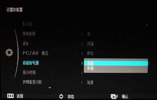

設置及重置> 自動信號源
無信號時的動作

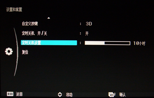

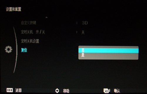

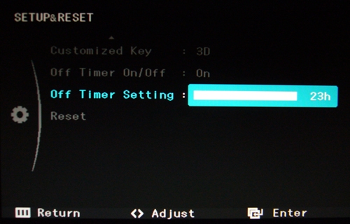

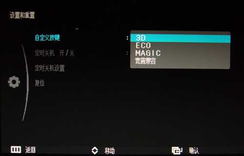

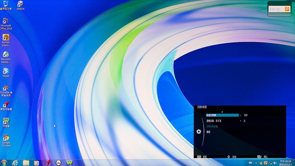

設置及重置> 自定義按鍵
定義實體"3D"按鍵

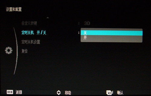

設置及重置> 定時關機
設置及重置> 復位
恢復出廠值
3D開啟時無法使用
Sharpness
Response Time
MAGIC Color
MAGIC Bright
Eco Light Sensor
Eco Saving
MAGIC Bright 開啟 Dynamic Contrast 時無法使用
Brightness
Contrast
Sharpness
Response Time
MAGIC Angle
MAGIC Color
Eco Light Sensor
Eco Saving
MAGIC Bright 開啟 Cinema 時無法使用
Contrast
Sharpness
MAGIC Angle
MAGIC Color
MAGIC Angle開啟時無法使用
MAGIC Color
MAGIC Bright Cinema
MAGIC Bright Dynamic Contrast
MAGIC Color開啟時無法使用
Contrast
Sharpness
MAGIC Angle
MAGIC Bright Cinema
Eco Light Sensor開啟時無法使用
Brightness
MAGIC Bright
Eco Saving
Eco Saving開啟時無法使用
Brightness
MAGIC Bright
Eco Light Sensor
