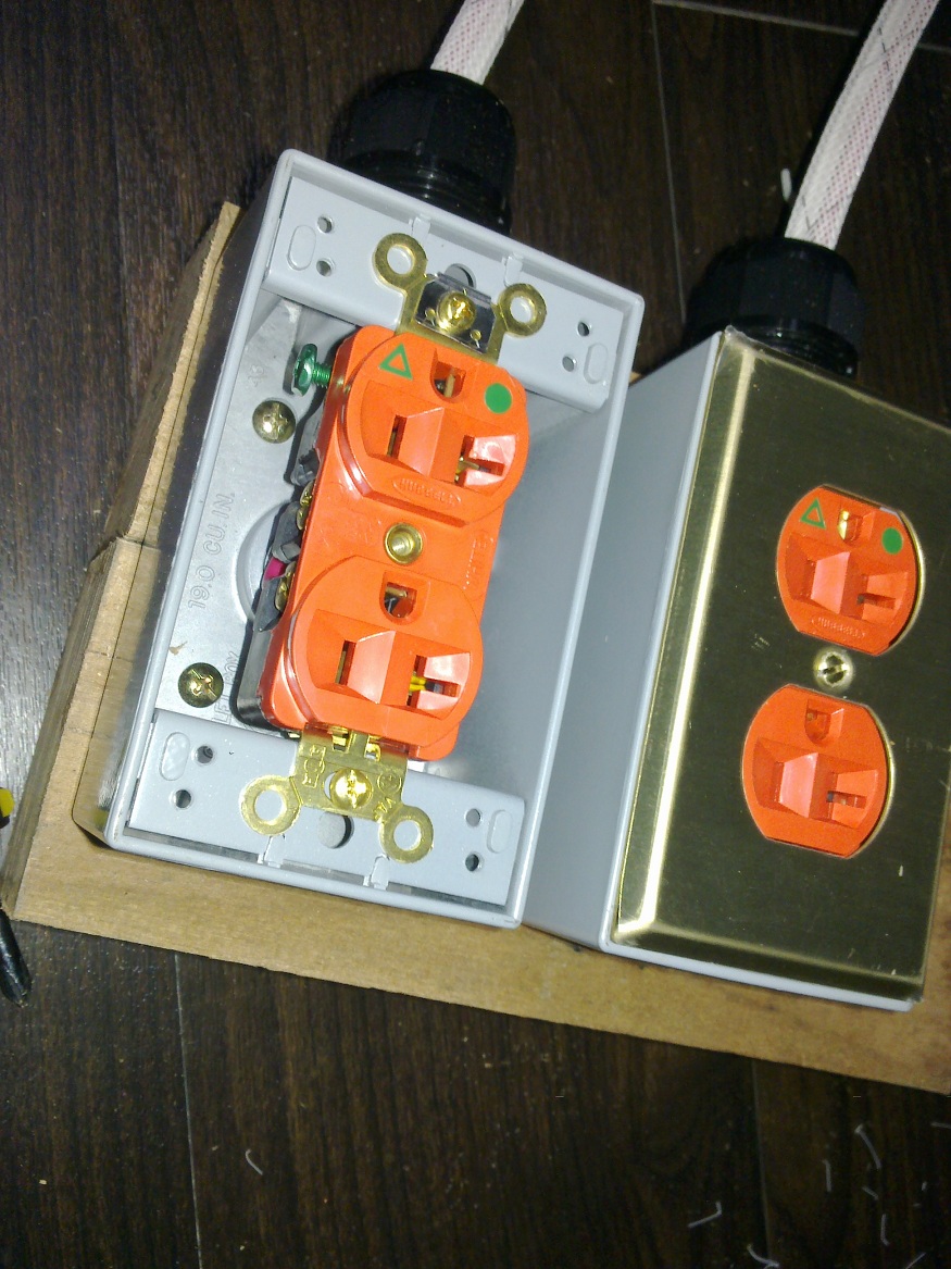

3.基本上小弟會做明線(無裝潢)最終端部分是作壁插就好?還是說像買個
http://tw.page.bid.yahoo.com/tw/auction/d56628466?u=Y3269069182
這樣的東西接上我原本已有的藍星壁插?然後電源線直接接到無熔絲開關
這兩種方法哪種會較好?
如果買像這樣的電源盒,可已請水電幫我接上壁插嗎?是否還要留意AC孔大小?

不論如何,從電源專線NFB後就遷線到音響處,然後裝個像你提到的電源盒。 供電給設備用。
有些網友是數位一條線, 類比一條線。 然後各接出 四孔或六孔的排插。
我自己是比較龜毛, 拉了十條線, 每條線只接一組插座,所以幾乎一台設備一個迴路。
發表於 2011-12-20 18:36:37 | 顯示全部樓層
我的做法是走明線.沒有牽管子.反正不理它好不好看.窗簾一拉.啥都看不到.
也沒有裝壁差.插座都是跑在外面.只有加木材來加重.以免晃動.因為電源線粗.應力也不小.
你說的電源插座我也有一個.但是是六孔的.結果現在只有單純插一個AV-2000電源處理器.

最後也感謝小高兄的回覆,是否可請教小高兄放置壁插的那個方型盒子有分好壞嗎?
也不需要蓋版?這種盒子電料行就有在賣了(特力屋有嗎)
再次感謝各位的熱心~^^

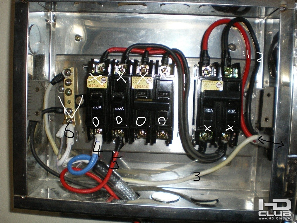

發表於 2011-12-25 06:30:09 | 顯示全部樓層

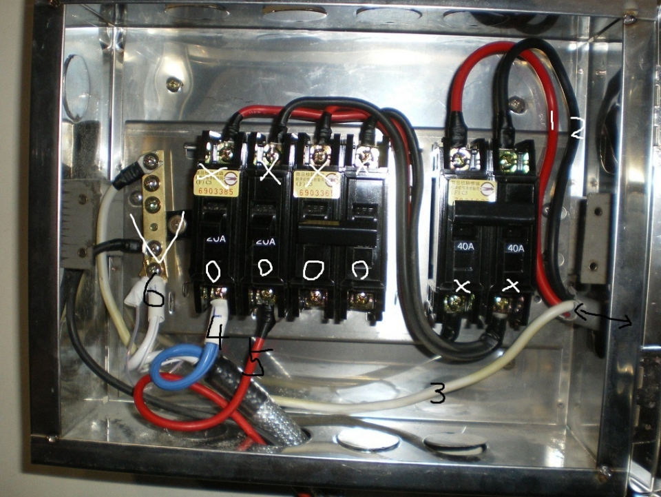

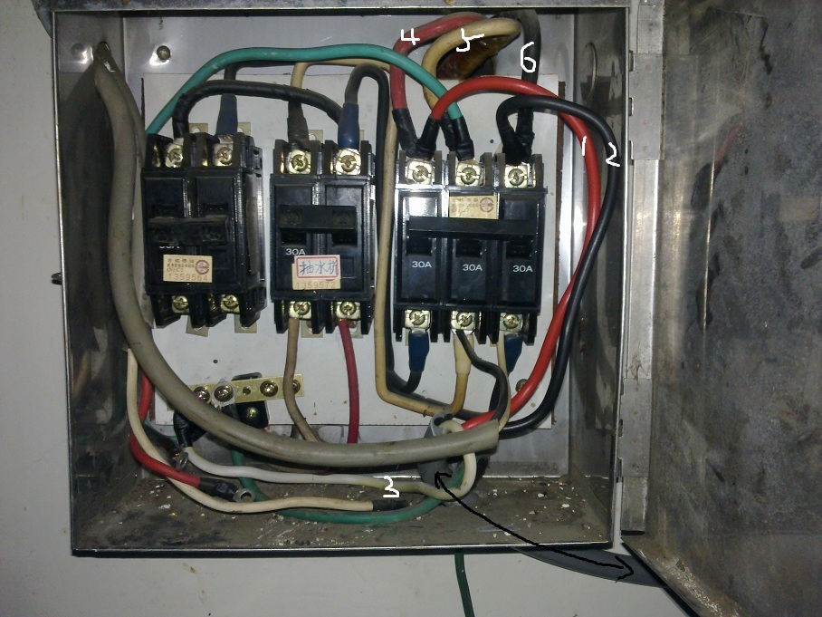

我這樣解釋好了~請看照片:
這是一樓的主電箱(從電表過來的).有條畫箭頭的就是8mm電源線.是拉220V走明線上去三樓的房間.
有畫1.2.3的就是該電源線其中的三條電線接法.而畫4.5.6的是從電表來的電線.
而下列這張照片是還未升級NFB之前的第一次接法.因為比較清楚.所以用這張解釋.
同樣的.有條畫箭頭的就是從一樓拉來的8mm電源線(220V).有畫1.2.3的就是該電源線其中的三條電線跟專線主NFB的接法.
主NFB下方兩個畫X的地方再分給兩顆2P 20A的NFB.於是變成4個X.有個V及6的地方就是地線(不是接地線).
於是兩顆2P 20A的NFB下方4個0跟6的地方接起來變成一個迴路.所以很明白看出我當初只先接2個迴路(4.5就是各自的迴路).
這樣還有那裡需要解釋的?
我不是專家.也不是很懂電學.原理及方法無法詳細解釋.只是盡可能把當初的接法來做分享.
至於你提到目前的器材配置.我個人建議.一次拉四個迴路.NO:1先給av擴大機.NO:2給訊源*3及電動布幕.NO:3給重低音,NO:4擱著沒關係.
日後若增加av後級與兩聲道綜擴.就插在NO:4的迴路.也省的再做一次工.
而要選擇要拉的電表.因為我家也是兩顆電表.當初人家建議我選電費低的那顆來接比較好.我是自己想或許是因為用電量多寡的問題.
結果回答是"電費不會單顆增加太多".反正也好.接就接了.
但要注意的是.專線不要接在其他屋內電源迴路一起而造成干擾或影響.所以我才接在樓下主NFB的上方而不經過它.
