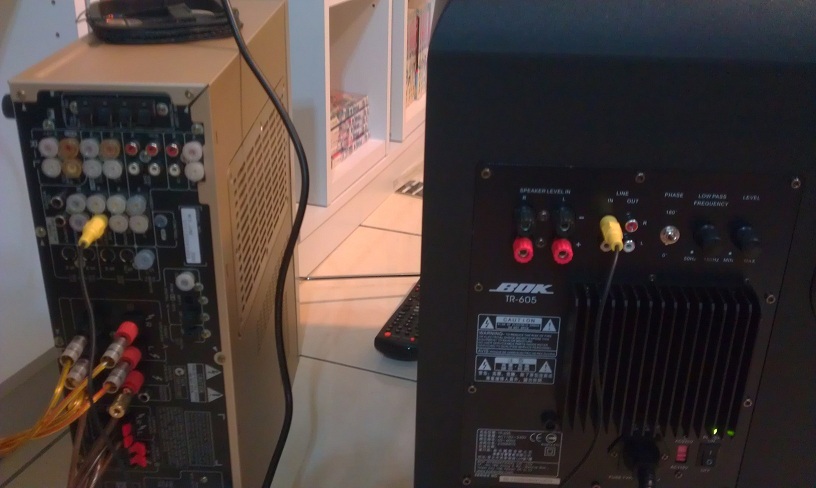

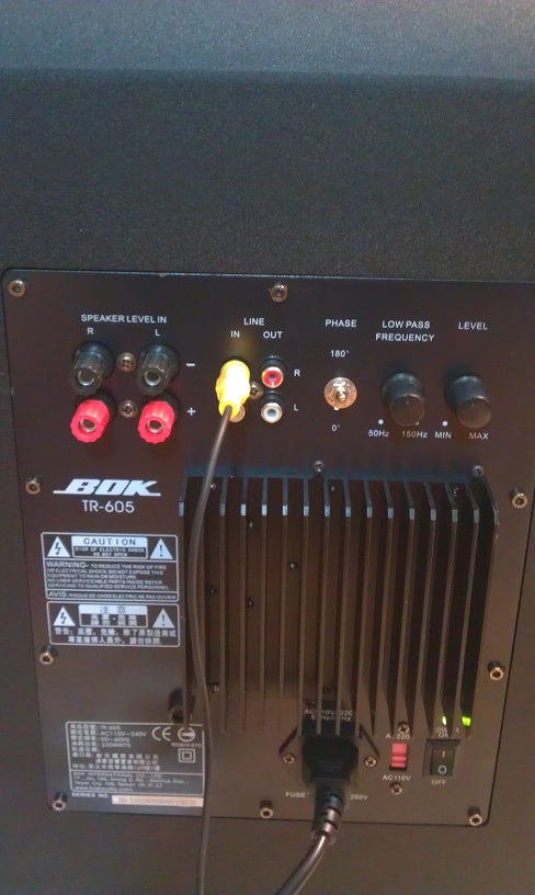

各位大大 之前我是用da-x2接重低音 結果低音亂轟一通
於是跟板上的大大買了一台擴大機 我這樣接
五個聲道都正常工作 面板也顯示dts or dd5.1(有解碼)
但是不管怎麼接我的重低音都無動作 請問一下 我這樣接有錯嗎

發表於 2011-12-24 10:16:03 | 顯示全部樓層
看到我原本的機子在新主人家繼續工作.....真好
照片中看不到訊源是什麼
你是接光纖還是同軸?
先試試擴大機的test tone看看
若重低音有聲音
也可以調整各聲道音量
若正常則表示接線正常
朝訊號來源設定查原因

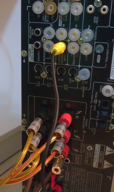

發表於 2011-12-24 10:27:05 | 顯示全部樓層
剛剛看了你前一篇重低音問題
http://www.hd.club.tw/thread-126444-1-1.html
那這樣很可能是重低音line in有問題
1.先接到另一邊L看看
2.接一分二,不過我的經驗對音量是沒影響
3.d509還有center preout,先把center喇叭線拔掉
改接center preout
4.我前面提到的把擴大機中重低音音量開大
也試試改變分頻點,先把重低音跟擴大機中分頻點開到最大
5.以上都沒效,重低音也不能換
d509還有一對SPEAKER B喇叭輸出可以接到重低音speaker level in,前方面板把speaker開成A+B
這樣就可以用了,我之前常用這方法聽2.1音樂,低頻量感會好很多喔
發表於 2011-12-24 11:13:35 | 顯示全部樓層
小弟的大舅子也是用這顆,那天幫幫小小的調了一下還不差耶
你先把相位調成0度,然後分頻點調成150hz(最大)
再回到AMP,把喇叭設定成small 分頻點調80hz(不是衛星喇叭我想調80hz都ok)
再跑一次粉紅噪音調成一樣大聲
再拿部功夫熊貓或是世界大戰來test看看吧
我想量感會出來~~
 樓主| 發表於 2011-12-24 13:23:08 | 顯示全部樓層
先感謝各位大大熱心的回應
請問一下CNND大 你說的
d509還有center preout,先把center喇叭線拔掉 改接center preout
是指中置改接到center preout 然後重低音接到center speakers這樣嗎
這方法我也用過 但是只要我用a+b的時候 dts or dd5.1 就無法解碼 要解碼 它強制我使用a 請問這樣正常嗎
acer555大 你的方法我無法使用 我是用光纖輸出 音源輸出沒辦法一分二 感謝你的回覆
benq0981大 你的方法我治好我重低音問題的時候 一定會去試看看的 這顆目前使用下的感覺 比我的z-680的低音還不如

發表於 2011-12-24 16:18:20 | 顯示全部樓層
接法是對的。
加了一分二的線沒有影響的。
要判斷的是擴大機的訊號有沒有出來????  若還是沒有,可以試著將主聲道的線接到旁邊的
speak leavl in   。   這樣還沒有聲音的話不是訊號沒出來就是低音有問題。
 樓主| 發表於 2011-12-24 23:01:38 | 顯示全部樓層
照著各位大大的意見 從線材 重低音 擴大機 一樣一樣測 小弟終於找到問題點在哪了
原來是擴大機重低音音量太小 所以沒聲音 調大就解決了
弄了好幾天終於完成了 感謝各位大大熱心的幫忙 ^_^
另外想再請教一下ben0981大 我照你的方法去調(擴大機沒支援到80HZ只有100HZ 所以我調100HZ)
低音雖然還是不夠清晰 但是整體感覺改善不少 終於有重低音的感覺了
但想問一下 為什麼重低音調150HZ 喇叭不是調150HZ而是80HZ?

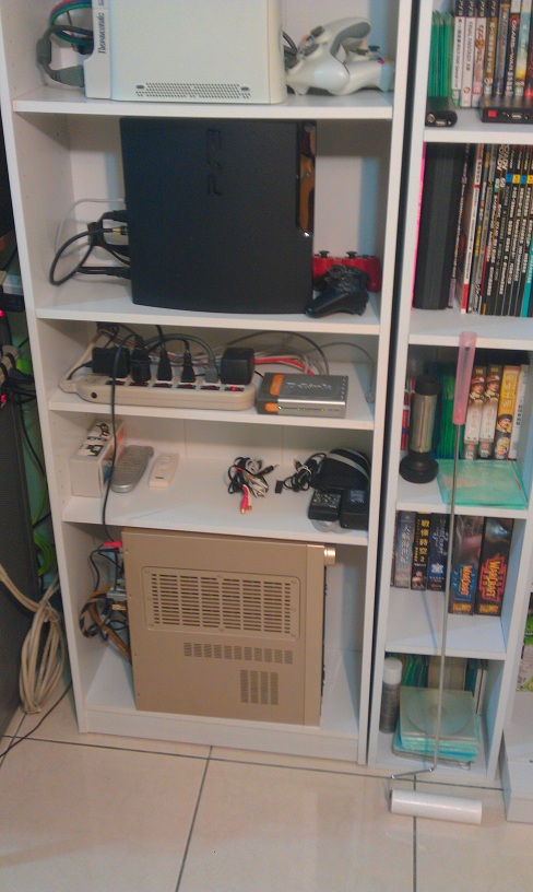

發表於 2011-12-25 00:43:27 | 顯示全部樓層
你的擴大機怎麼擺橫的?
不但影響聲音,還影響擴大機壽命
 樓主| 發表於 2011-12-25 01:36:03 | 顯示全部樓層
原來擴大機不能直立阿 會這樣擺是因為 我的器材都放在

sub分頻點調到最大的用意是關掉sub分頻的功能
只讓amp做分頻的動(只做一次就好了)
