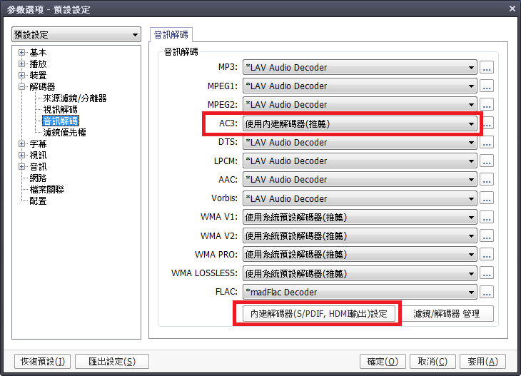

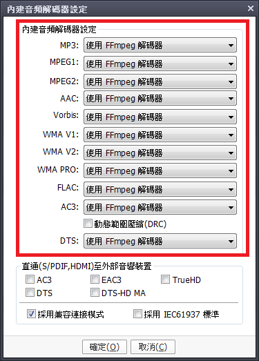

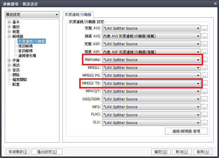

1. PotPlayer + LAV Splitter Source + 內建FFmpeg解碼器
TrueHD音軌大多數會封裝在mkv或m2ts裏,用LAV Splitter Source去分離它
AC3解碼器選擇內建解碼器,然後全部設定為FFmpeg解碼器即可

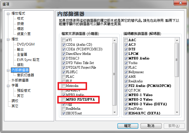

2. MPC-HC + LAV Splitter + LAV Audio Decoder
新增篩選器加入LAV Splitter與LAV Audio Decoder,兩者皆設定為偏好
取消內建mkv與m2ts的分離器,這樣才能調用LAV Splitter

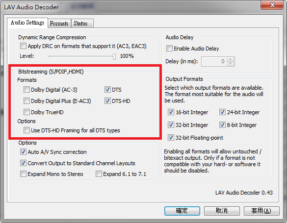

DTS-HD MA解法 (以上面解說為基礎)

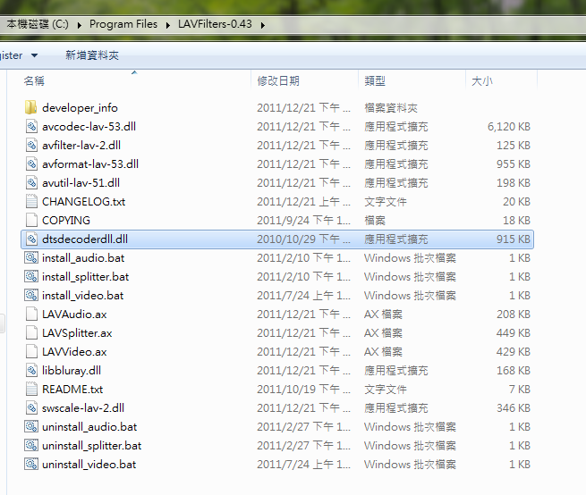

dtsdecoderdll.dll (914.56 KB, 下載次數: 489) 放置在LAVFilters資料夾下

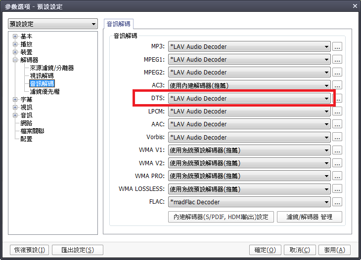

1. PotPlayer + LAV Splitter Source + LAV Audio Decoder
DTS解碼器選擇LAV Audio Decoder,要Bitstream請自行設定
2. MPC-HC + LAV Splitter + LAV Audio Decoder (同上)

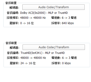

 樓主| 發表於 2011-12-25 18:32:15 | 顯示全部樓層
ben0981 發表於 2011-12-25 17:51
也不用這麼麻煩阿
通通都用pot預設(分離器)就能播了
要點燈也沒問題
用預設的分離器似乎是解AC3-Core而非AC3-TrueHD
不過這點我還不太確定XD
(上圖預設分離器,下圖LAV Splitter Source)
發表於 2011-12-25 18:40:37 | 顯示全部樓層
pureland 發表於 2011-12-25 18:32
不過這點我還不太確定XD
(上圖預設分離器,下圖LAV Splitt ...
pot預設的分離器(MPC血統)是可以分離出TureHD的
也能讓AMP正常點燈
因為我都是用預設的
一切正常
LAV Splitter遇到有些演唱會的BD(尤其音軌是TureHD)
很常會撥不出來
我手邊的席琳狄翁就沒辦法播(lav 0.43)

用FFmpeg解码音频,我的也是AC3,但用了lav之后还是AC3不知道为什么?并且用LAV感觉音频有跳跃的感觉,就像跳帧似的!
 樓主| 發表於 2011-12-25 19:48:30 | 顯示全部樓層
genab 發表於 2011-12-25 19:09
用FFmpeg解码音频,我的也是AC3,但用了lav之后还是AC3不知道为什么?并且用LAV感觉音频有跳跃的感觉,就 ...
看不懂你在問什麼=="
如果PotPlayer使用LAV Splitter
AC3解碼器又設定LAV Audio Decoder的話~
播放時PotPlayer還是會用它內建的解碼器~
除非換其他分離器~
誰叫PotPlayer的脾氣那麼古怪XD
不過這點我還不太確定XD
potplayer 內建解碼器 確定可解 192k/24bit dd true hd and dts master hd
到類比及hdmi lpcm輸出,並非只解內核,當然位元流輸出到hdmi 1.3 amp 解碼也ok

發表於 2016-11-9 07:40:20 | 顯示全部樓層
多謝樓主的教學,(摸了10幾20分才搞懂)
我的MPC-HC 終於可以播放Atmos TrueHD 7.1了~!
原本不行,影片完全卡著
不過不知是否是錯覺,TrueHD人聲感覺特別小聲
我是2.1的喇叭
但我原本就可以播放DTS-HD MA了
我有安裝K-Lite Codec Pack
是否dtsdecoderdll.dll 這檔案就可以直接忽略它?
